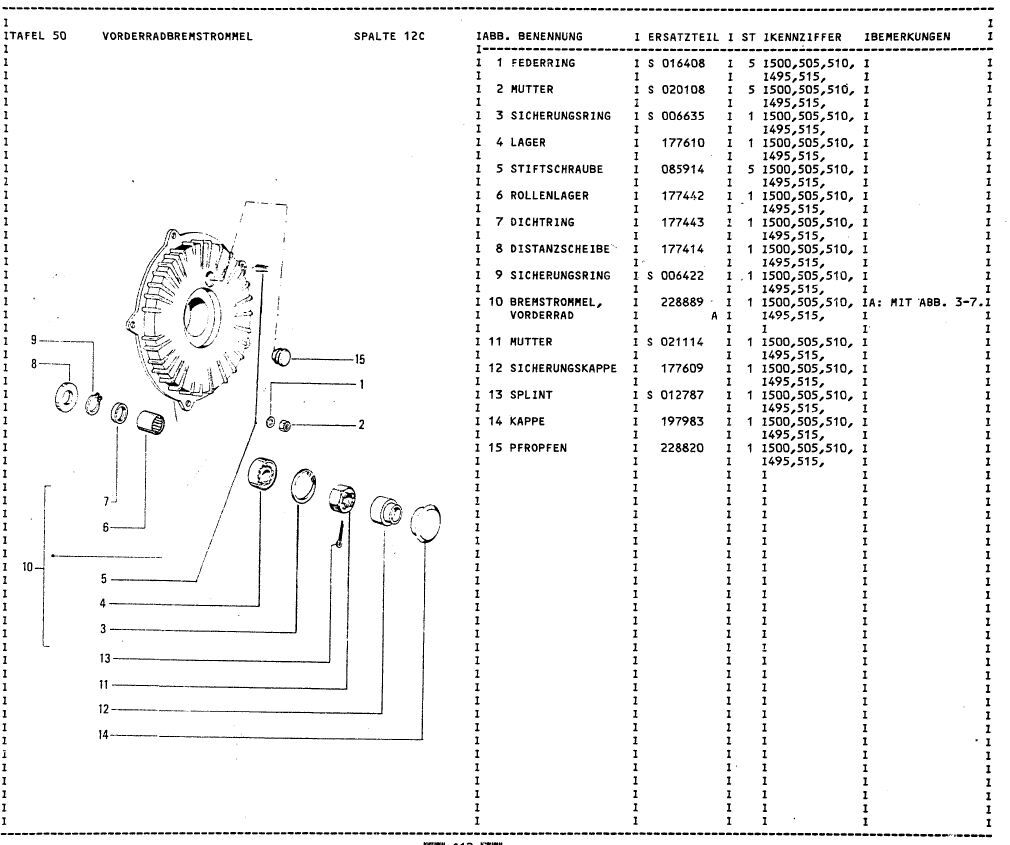

    bin seit 2 Monaten Cosa200 Besitzer und habe auch schon sämtliche Bremszylinder gewechselt. Nun habe ich nur die Frage ob vorne aan der Radnabe auch eine Uneterlagsscheibe zwischen Radmutter und Trommel kommt. ?? Hinten habe ich das und vorne bin ich mir nicht mehr sicher ob ich Sie nicht eventuell verlegt oder verloren habe beim häufigen Bremstrommel rein rau.
    mfg. Martin
    • January 29, 2013 at 13:22
    Hilft Dir das weiter?

    vielen Dank für Explo. Zeichnung, konnte sehen das keine Scheibe dazwischen kommt
