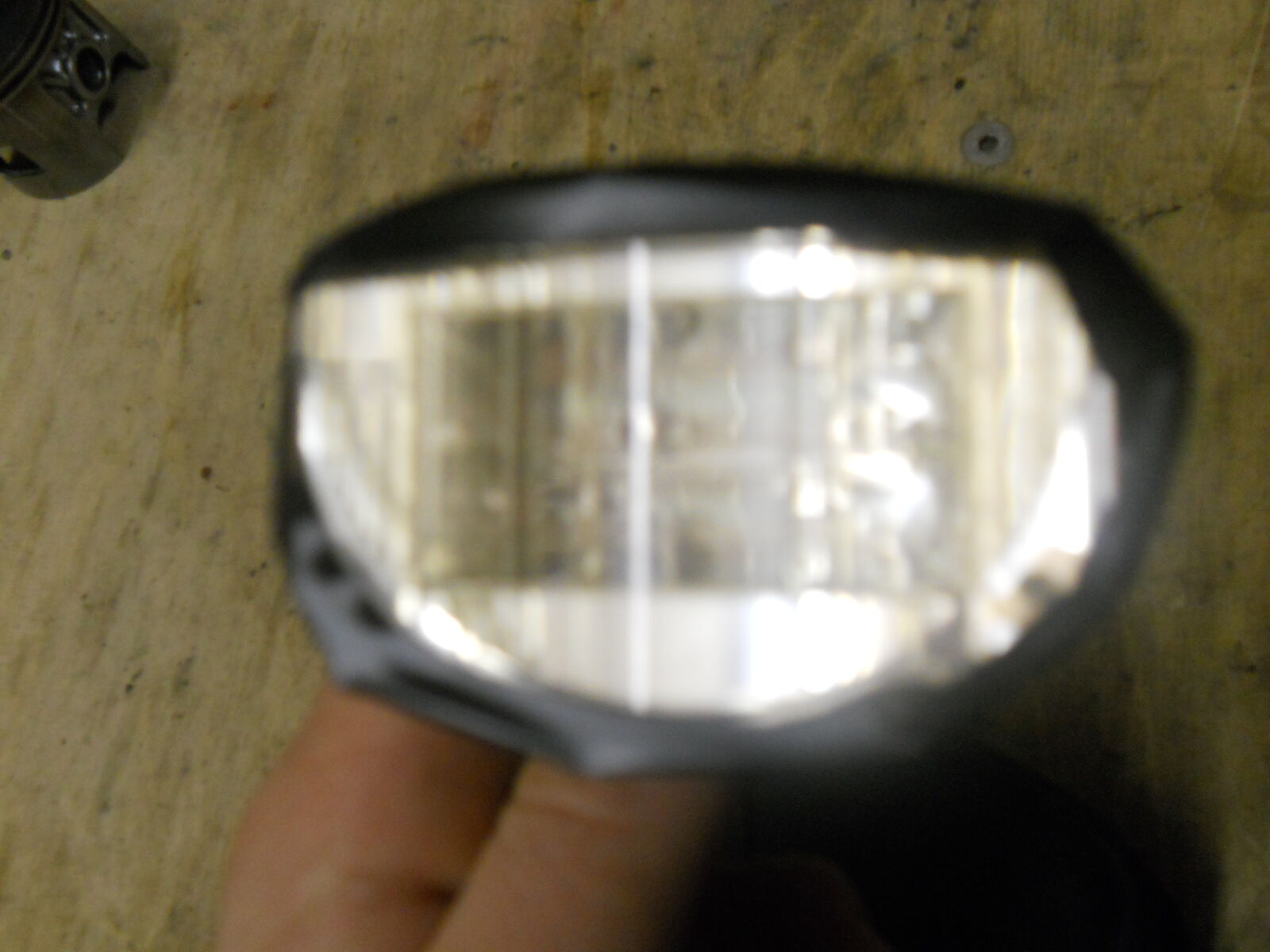

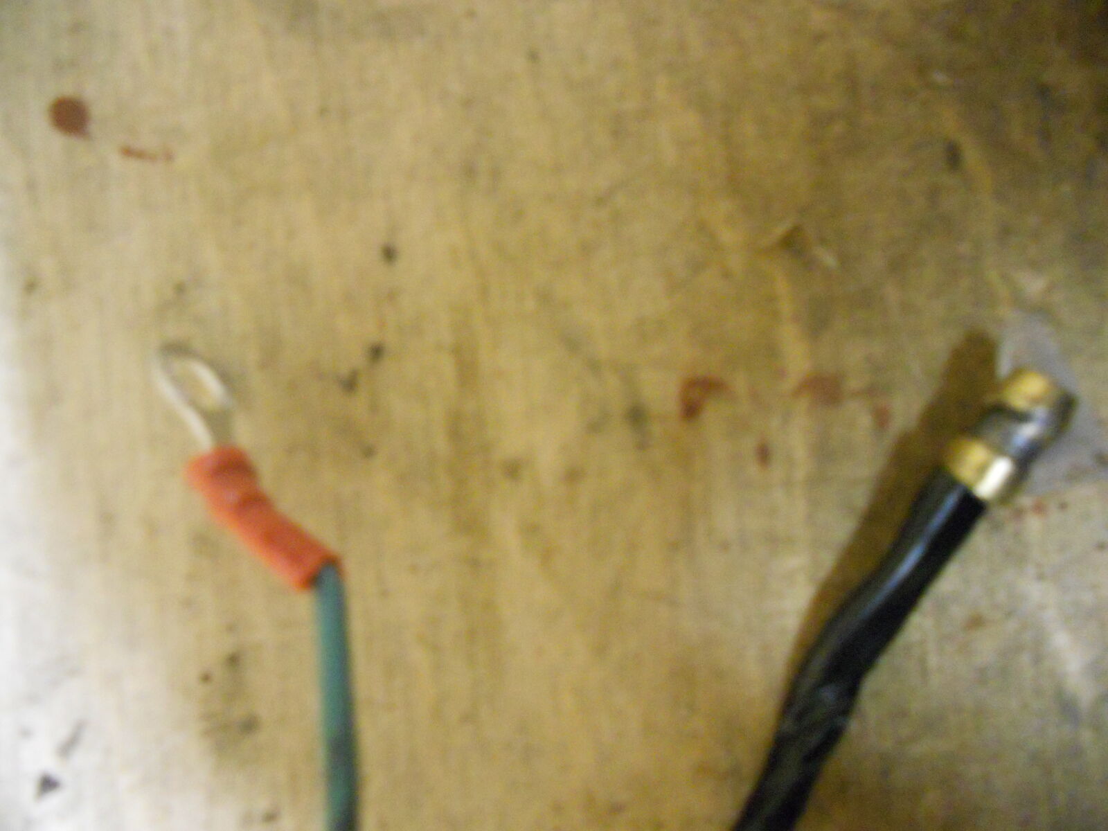

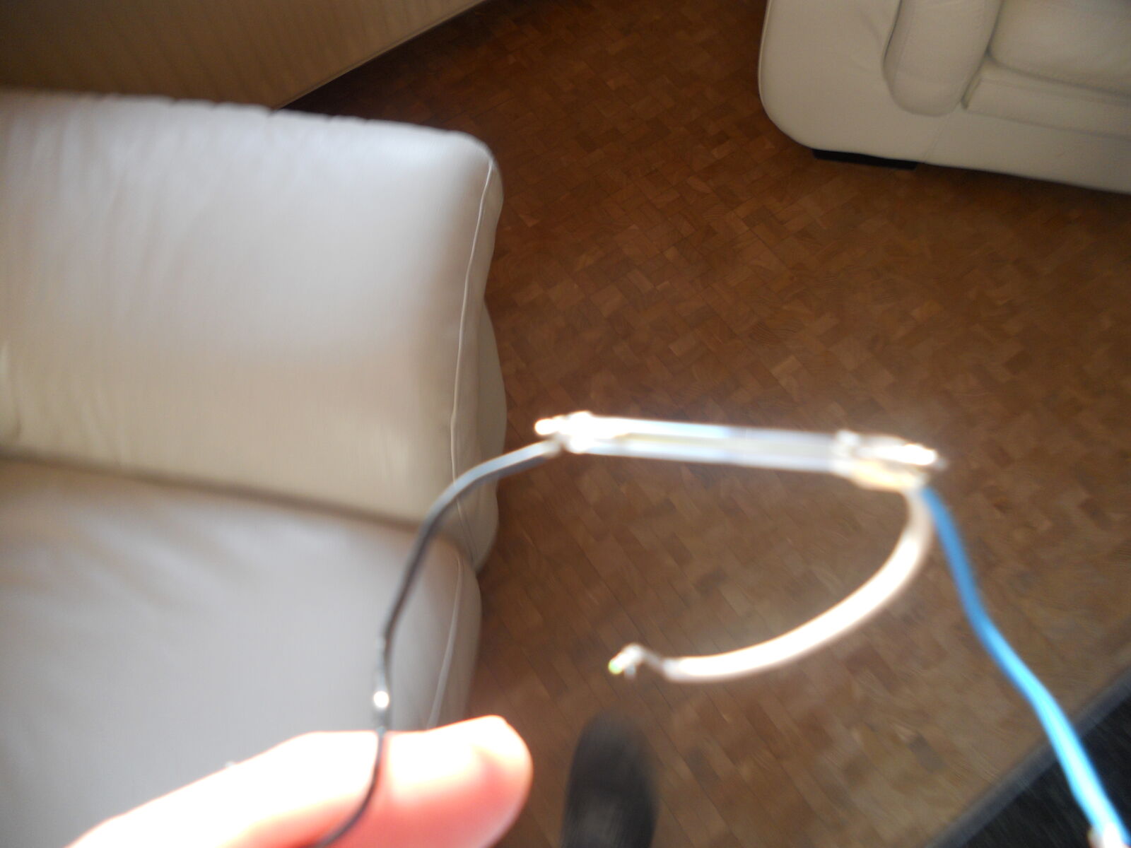

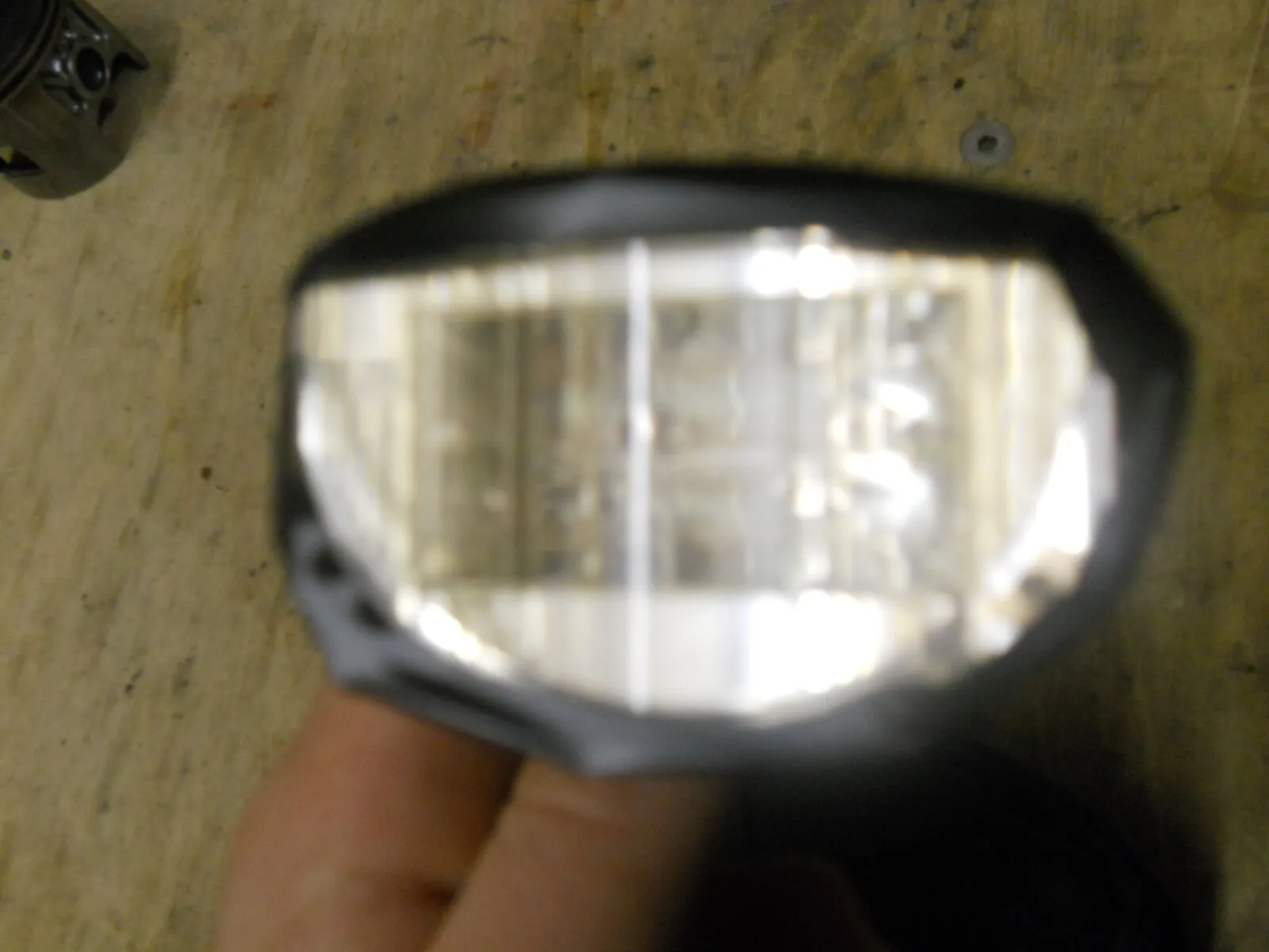

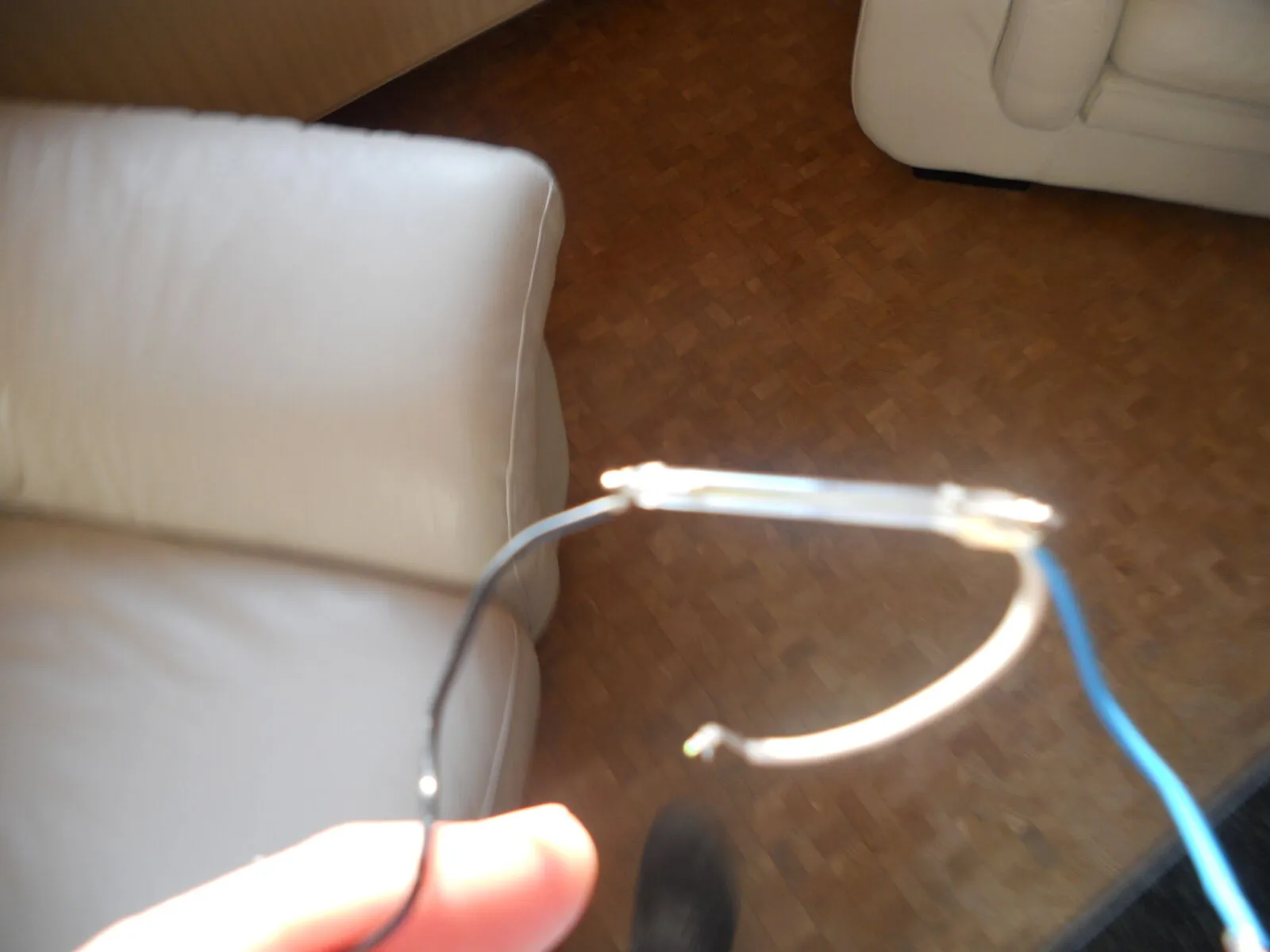

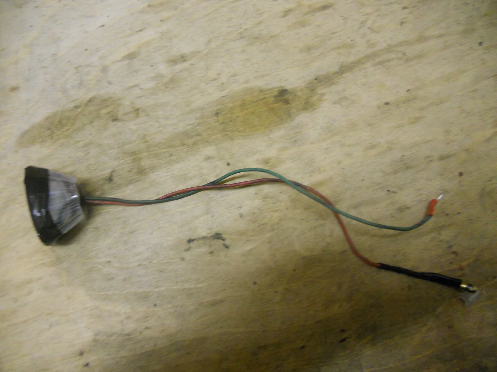

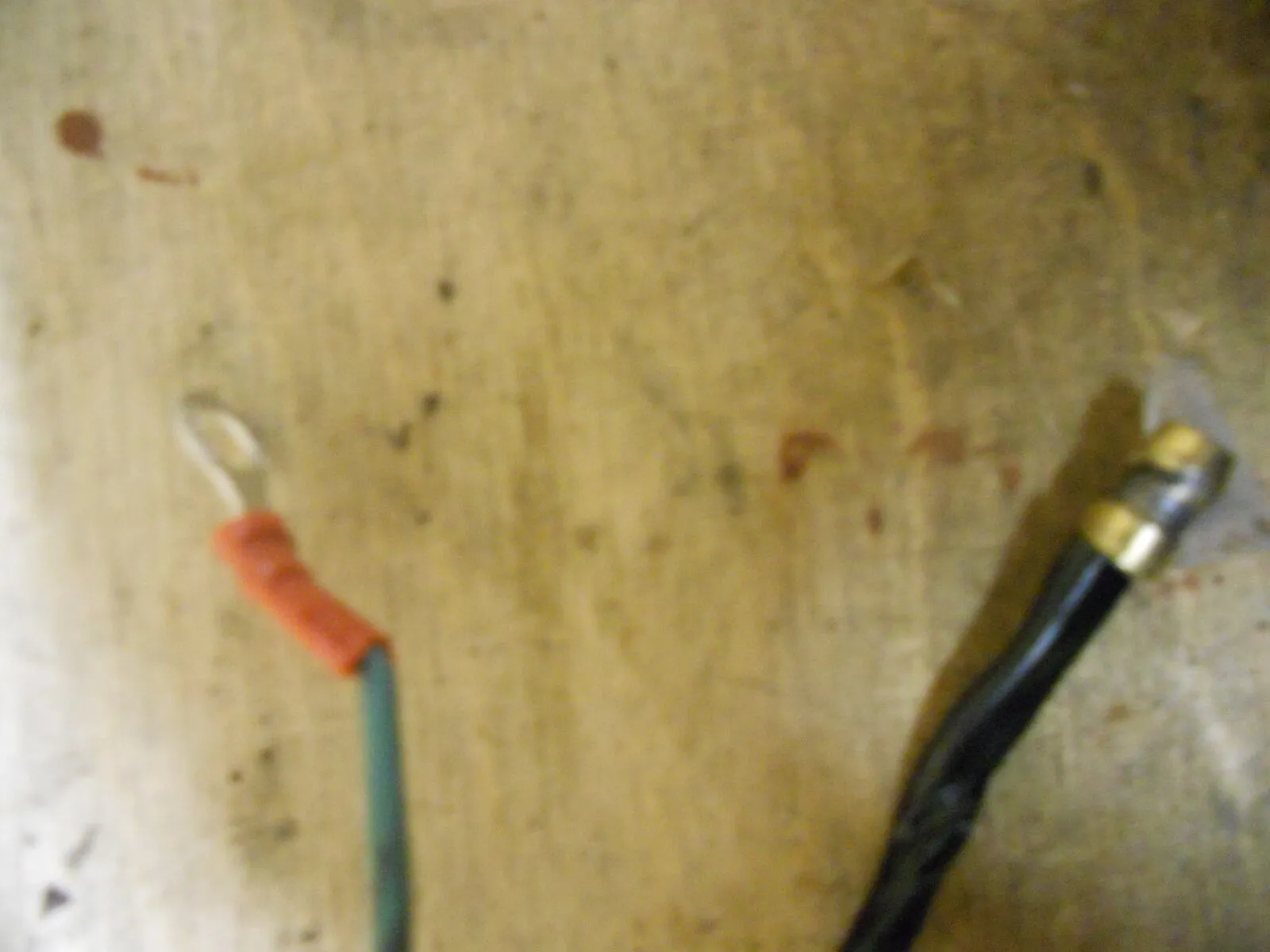

    • February 6, 2013 at 18:54
    Ich habe es gestern probiert, und es funktioniert super :D
    Übernehme keine Verantwortung falls es jemand nachmacht.
    Also den Blitz ausbauen. Dann an den beiden Äußeren Kabeln (an einen Zündkerze und an den anderen den Zündstecker) anschließen.
    Ich habe beide Enden noch mit Steckern versehen, sodass die Kabel dort bleiben wo sie hin gehören :rolleyes:
    Noch was: Ich hab alles schön isoliert, da ansonsten die Funken fliegen (glaubts mir 8) )
    Entschuldigung für die wackeligen Bilder, hätte ein Stativ verwenden sollen....
