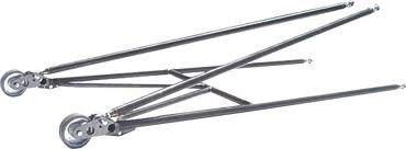

    Zitat von vladalucard
    Tip von mir: in verbindung mit den umbauten unbedingt auch ein 120 km/h tacho verbauen!
    Und eine Wheeliebar! :D
