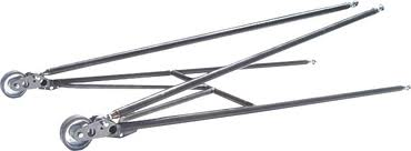

    Und eine Wheeliebar! :D
      • 31.65 kB
      • 370 × 136
      • 142
