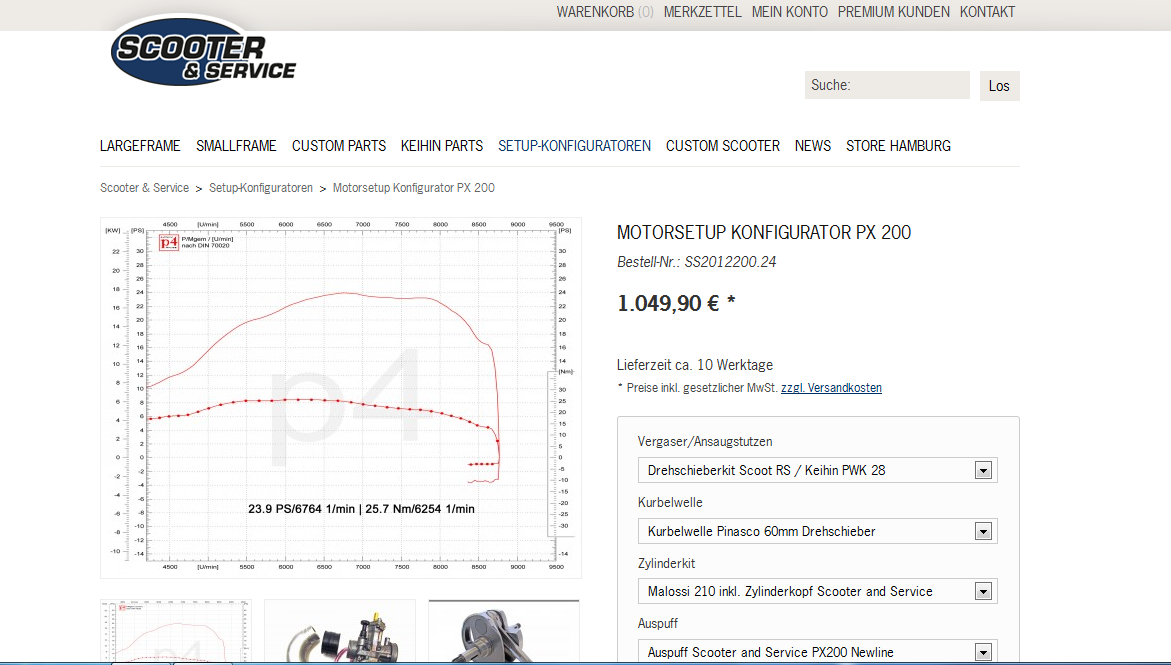

    Ich fahr den Malossi mit 30er TMX auf nem MRP-Stutzen, Vespatronic, MMW-Kupplung, S&S-Kopf und Newline-Auspuff.
    Kurbelwelle ist eine 60mm MecEur, die von Kabaschoko bearbeitet wurde.
    Auf dem P4 von S&S lag´ die Kiste bei 25 PS.
