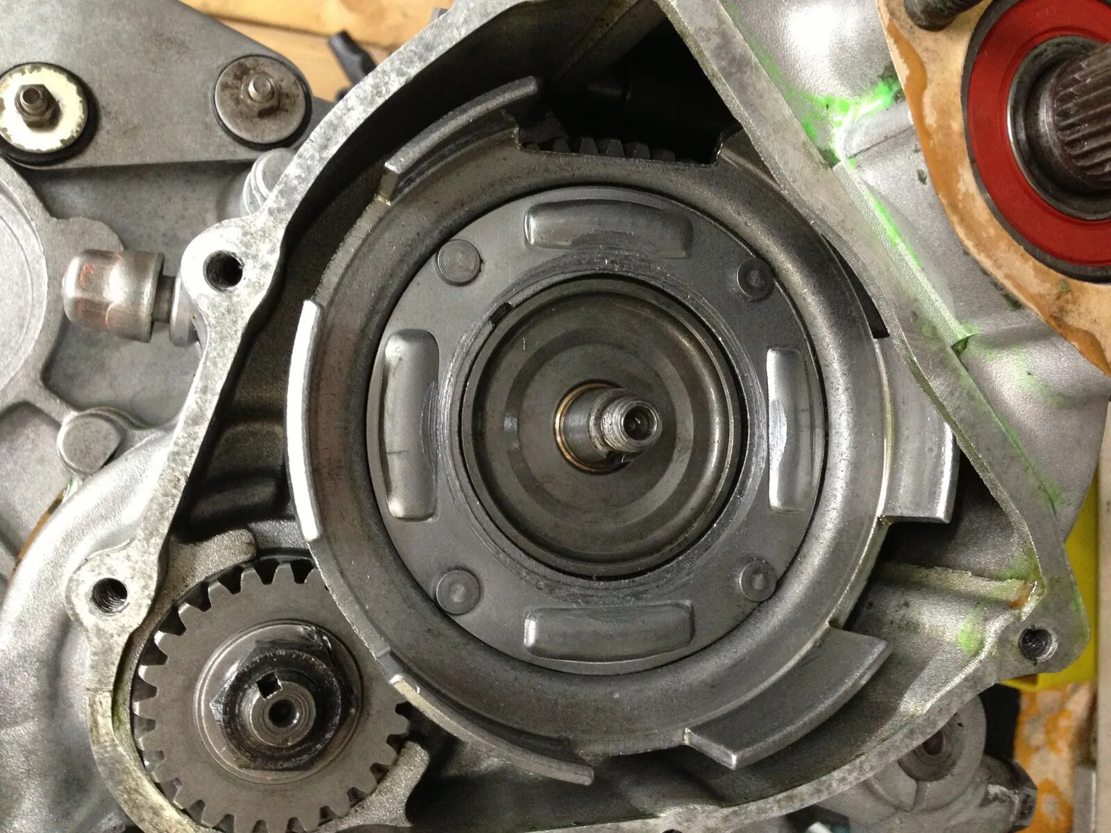

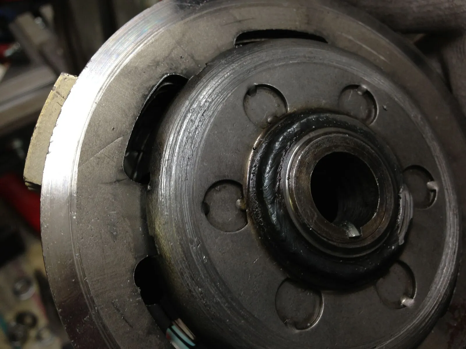

Soo,
Habe nun den Motor wieder ausgebaut und die Schraube gelöst um den Bolzen reinschlagen zu können. Hat alles wunderbar geklappt.
Anschließend hab ich mir die Kupplung angesehen und siehe da, sie hat an den Ausbuchtungen schleifspuren. Hab sie gegen die XL1 Kupplung getauscht. Die kann nicht Schleifen.

hier noch ein paar bilder, was mit den originalen primärkörben passiert. Ich wiess nicht, ob es dich betrifft, da du ja schon 130 ccm fährst, mir wurde gesagt ich kann meine primär ohne kit fahren, aber anscheinend wird es bei dicken motoren empfohlen:
hier is das kit:
von diesen rep kits gibts diverse versionen, musste mal schauen welche dir am besten "gefällt"
