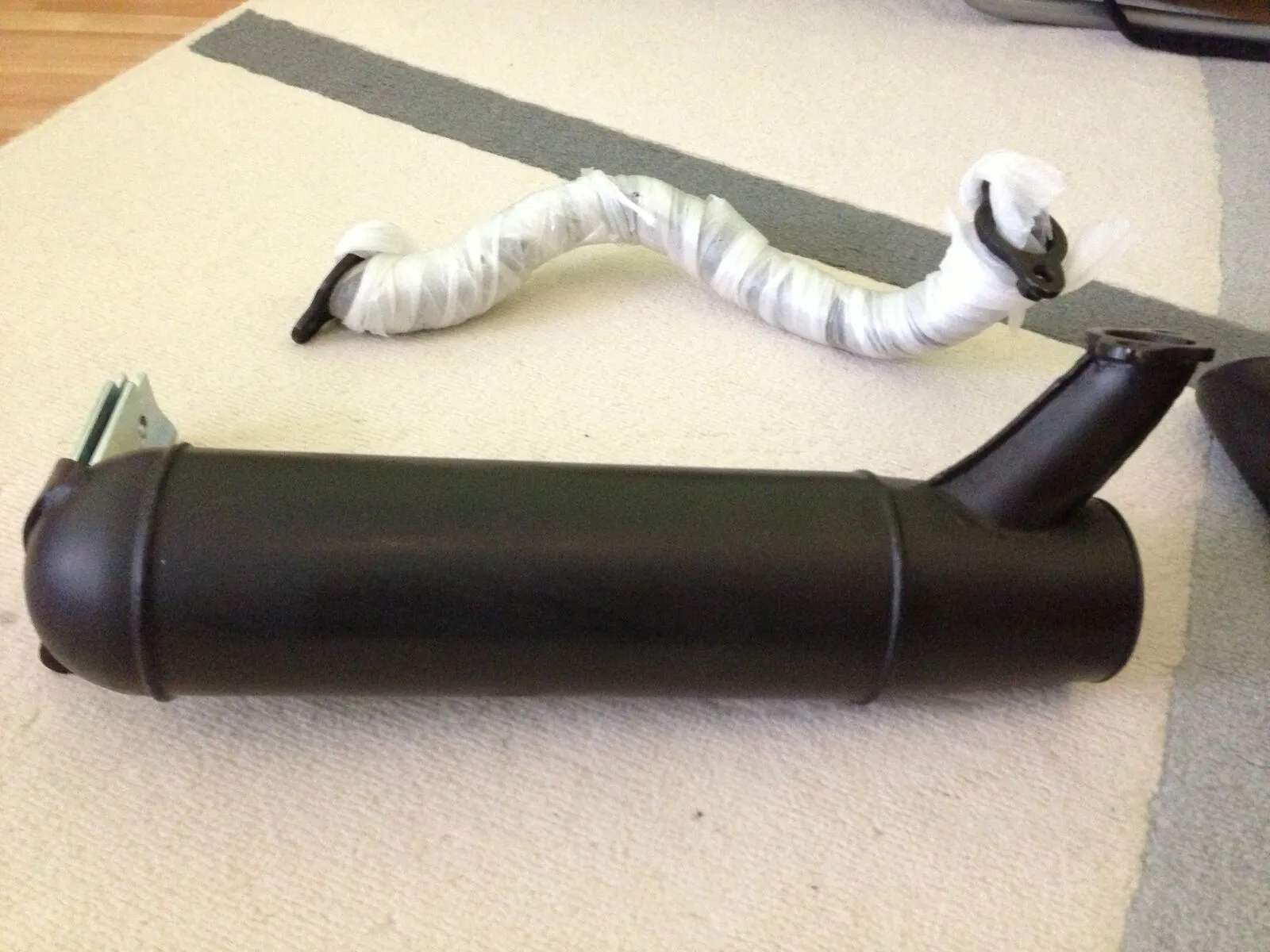

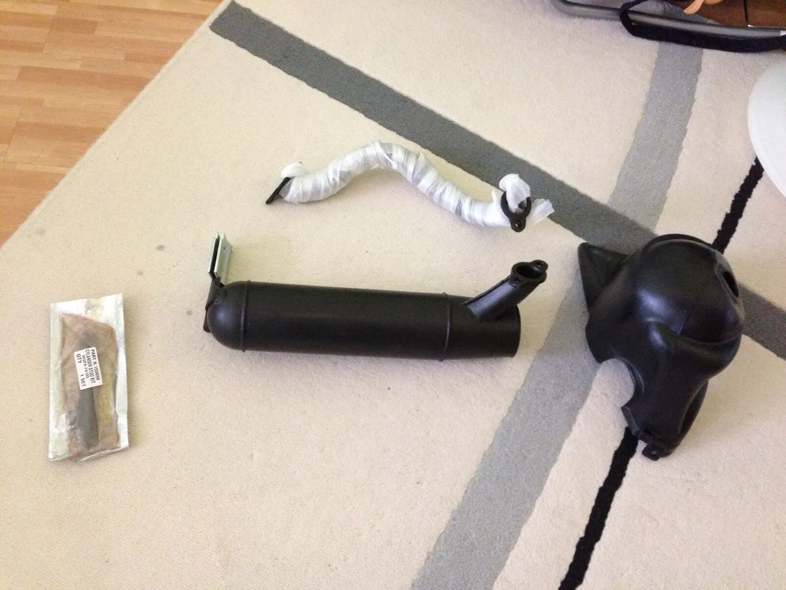

    Post ist da! jubel
    Mein Auspuff, die Motorhaube und die Stehbolzen sind da.
    Den rest bestell ich, sobald wieder Kohle da ist. Habe noch so einige dinge zu verkaufen.
    Wo an dem Auspuff finde ich die Piaggio Nummer die überlackiert ist? Einer eine Idee?
    Mein PK50XL Projekt
    Mein PX80 Lusso Projekt
    • February 23, 2013 at 12:57
    Bei meinem Repro-Pott ist die Nummer mit dem Piaggio-Logo ca. etwas rechts von der Mitte zu sehen, also mit Blick in Einbaurichtung zum Roller. Wenn man da dicht dran geht, kann man das auch schemenhaft unter dem Lack erahnen.

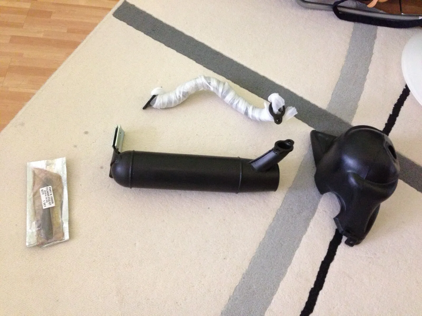

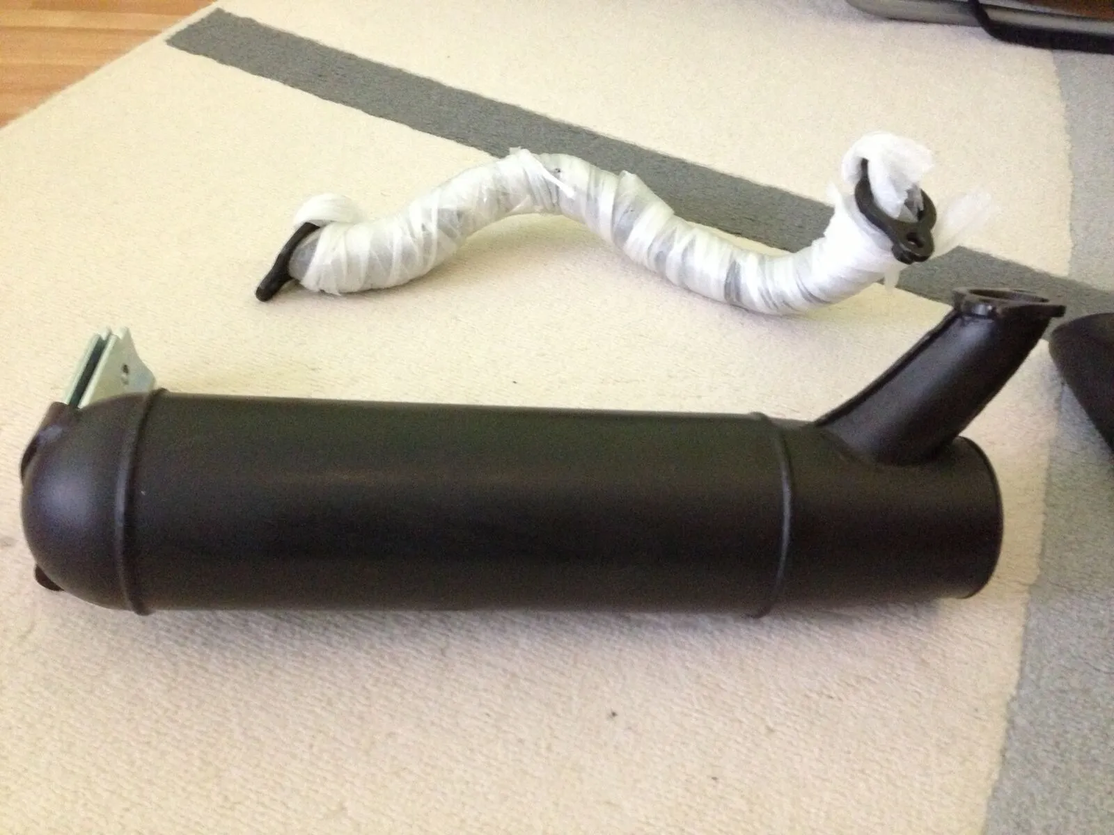

    Hier mal zwei Bilder.
    Die Piaggio Nr. habe ich schon enddeckt! 2-)
