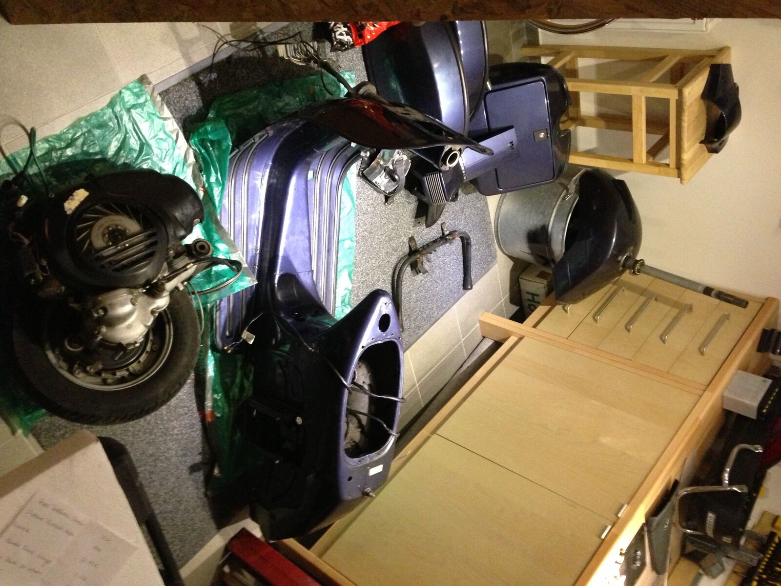

    Neues Update!
    Heute sieht das liebe Gefährt so aus ;)
    Sind noch ein paar Sachen zu machen! Kabelbaum raus, Nieten raus bohren, Federbein raus und Kleinigkeiten zerlegen!
    Deine Zerlegung ist mir anfangs schwerer gefallen als erhoft :S
    Naja jetzt ist es fast vollbracht!
    Jetzt stellen sich mir natürlich ein paar fragen auf, wenn sie schon mal in alle teile zerlegt ist!
    Doch ein Motorumbau?
    Blinker weg Cleanen ja oder nein?
    Gibt es jemanden der Mist für ein schmalen Groschen das schweißt und auch sauber hin bekommt ohne spachteln?
    Was kostet der Motorumbau auf 200+ccm ca. ??
    Schönes Wochenende an alle ;)
    hierfür brauchst einen 200er Motorblock

    Das hört doch ehrlich gesagt nicht gut an!
    Was ist das maximale was ich aus dem 80er raus bekomme? Und wie sieht das mit kosten aus?
    199cm³ mit 66er Kingwelle und quattrini m1x
    Kingwelle 469€ Zylinder 440€ , das ist aber erst der anfang Kupplung , Getriebe + Primär die du unbediengt tauschen musst weil 80iger etwas unenetspannt zu fahren ist , Vergaser ,Auspuff
    mal von den umfangreichen motormodifikationen abgesehen
    Bei ca 1500€ eher mehr beginnt der spaß ---> mehr dazu hier
