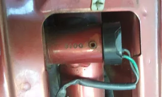

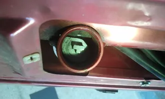

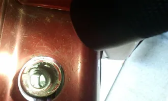

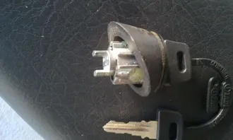

    Servus Gemeinde,
    kann mir jemand nen Tipp geben was für Teil(e) fehlt(en).
    Der Schließzylinder hat in der Rahmenseitigen Aufnahme axial Spiel (ca. 3-5 mm)und letztendlich hält Ihn nur die Gummikappe am Platz. Die beiden Nasen des Schließzylinders rutschen dann aus der Walze die die Verbindung zum eigentlich Zündschloss darstellt. Die Betätigung funktioniert zwar - aber das ist doch bestimmt anders gedacht/konstruiert.
    Jemand nen Tipp oder ein Bild auf dem alle erforderlichen Teile drauf sind - aus den einschlägigen Katalogen geht das für mich für PK50 XL(1) nicht eindeutig raus.
    Schon mal vielen Dank !

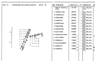

    Hi, nee da fehlt nix, nur falsch zusammen gebaut. Am Schließzylinder ist eine Nase, die soll beim Einschieben, hinter die in Bild2 zu sehende Buchse fallen. Zu erst mal das Gummi ab, das kommt erst ganz zum Schluss. Dann das Schloss in die "OFF" Stellung bringen. Den Zylinder in den Schloßkörper einsetzen, aber nicht komplett einschieben, die Nase muss noch im Schloßkörper sein. Dann den Schloßkörper einschieben, und dann erst den Zylinder rein drücken. So verriegelt der sich dann.

    Erst mal danke für die granatenmäßig schnelle Antwort - ich werd mir das nochmal anschaun - aber i.wie glaub ich das führt noch nicht ins Ziel.
    Vielleicht hab ich ja auch das falsche Schloss - hab die PK gebraucht ohne Schlüssel gekauft, Schloss rausgebohrt, neues bestellt - Sitzbank & Handschuhfach haben einwandfrei funktioniert !
    Auf Bild 1 sind ja mehrere Teile die ich fürs Foto jetzt nicht extra auseinandergebaut hab - der eigentliche Schließzylinder steckt auf´m Foto in einem profilierten Aluteil, der Schließzilinder ist darin durch ein kleines federbelastetes Plättchen gegen verrutschen in Achsrichtung gesichert - das Ganze wird in die Karosserieseitige Aufnahme reingesteckt wird - aber das ist in Achsrichtung nur durch die Gummikappe gesichert.
    Und so wie´s ist kann man dann fallweise den Schlüssel komplett rundumdrehen ohne Zünschloss oder Lenksperre zu betätigen..
    Hallo !!! beratungsresistent? Das Plättchen hällt NICHT den Zylinder im Schloßkörper, sondern das ganze Schloß. Das dieses Plättchen nicht weit genug heraus schaut liegt an den GUMMI. Das Plättchen muss sich in dem auf Bild 2 zu sehenden Ring festklemmen. Der Schloßkörper wird nur mit eine beigelegten Feder gegen wackeln geschützt. Was natürlich sein kann, dass beim Bohren nicht nur das Schloß sondern auch das nächste Teil (Bild2) beschädigt wurde, so dass das Loch zu groß ist.
    Da Du anscheinen glaubst ich würde hier nur dumm rumlabern, mal einige Bilder. Das war ein Diebstahlschaden. Ach wenn das nächste Teil kaputt ist, herzlichen Glückwunsch, dann baust Du die halbe Vespa auseinander. Auf den Bildern ist zu sehen was ersetzt werden muss. Das Teil ist natürlich NICHT zu kaufen.
