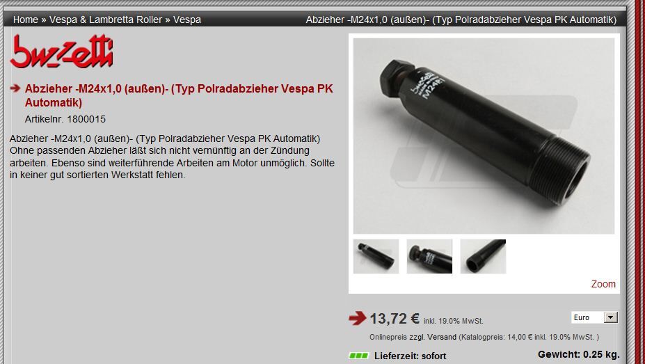

    Ich möchte heute eine nicht fahrbereite Vespa abholen. Vermutlich ist es die Pickup. Ich hätte eine neue und außerdem einen Polradabzieher, sowie anderes Werkzeug.
    Ich habe bisher noch nicht an Vespas geschraubt, da es meine erste ist. Aber es lässt sich wohl nicht vermeiden, die Pickup vor Ort auszutauschen, da ich keine Möglichkeit habe, das Gerät zu transportieren. Mein Fahrer mit Transporter ist kurzfristig abgesprungen.
    Es handelt sich dabei um eine PK50 XL (2, glaub ich).
    Was brauch ich denn an Werkzeug? Brauch ich noch zusätzliches Werkzeug?
    • August 3, 2011 at 09:16
    Hi, das ist eine größere Aktion, da bei den Automaten das Lüfterrad nicht nach Abschrauben vom Lüfterblech zugänglicht ist. Da muss der gesamte Antrieb mit Kupplung, Variator und natürlich das Lüfterblech ab. Wenn alles gut geht und du das richtige Werkzeug hast, so ca. 4-5 Stunden. Der Lüfterradabzieher der Schaltroller passen nicht, das ist ein spezieller.

    Als Neuling kannst Du da einiges falsch machen, schon allen die Reifenfolge der Demontage ist da zu nennen, weiter solltest Du über rechlich Erfahrung mit dem Lötkolben verfügen, und natürlich auch den Richtigen besitzen. Denn das ist ein Eiertanz, zum einen geht die Elektronik im Pickup kaputt wenn sie zu heiß wird, zum anderen braucht es genügend Hitze um gescheit zu Löten. Weitere Hürde ist die Fliehkraftkupplung (in der unteren Riemenscheibe), das passende Blockierwekzeug wirst Du wohl nicht haben, aber die Kupplung muss runter weil hinter dieser eine Schraube des Luftleibleches ist.
