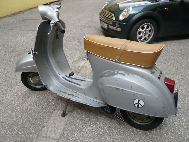

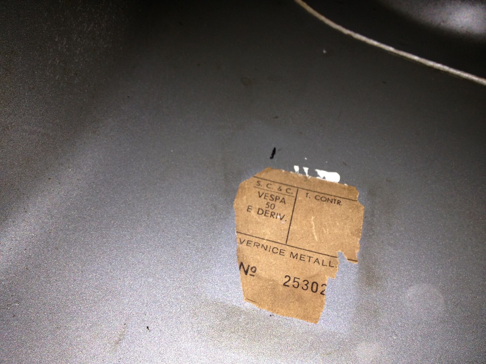

    Liebe Vespa Fans,
    da der Lack meiner Vespa V50 R Bj. 1980 leider in einem schlechten Zustand ist, möchte ich sie dieses Jahr neu lackieren. Der Farbton soll der gleiche bleiben. Könnt ihr mir bitte sagen, wie ich den original Farbcode herausbekommen kann (siehe angehängte Bilder)?
    Kann ich den Vespa Farbcode in einen RAL Farbcode "übersetzen" und somit mit einem herkömmlichen 2K Autolack lackieren?

    Bei mir steht die Farbnummer hinten auf der Betriebserlaubnis.Wahrscheinlich steht sie bei dir auch dort.
    Hier kannst du dann schauen welche Farbe mit deiner indentisch ist.
    nein kann man nicht Max Mayer Farben lassen sich nicht auf RAL Farbtöne umschlüsseln
    bei deiner FArbe handelt es sich ziemlicher sicherheit Chiaro di Luna 108
