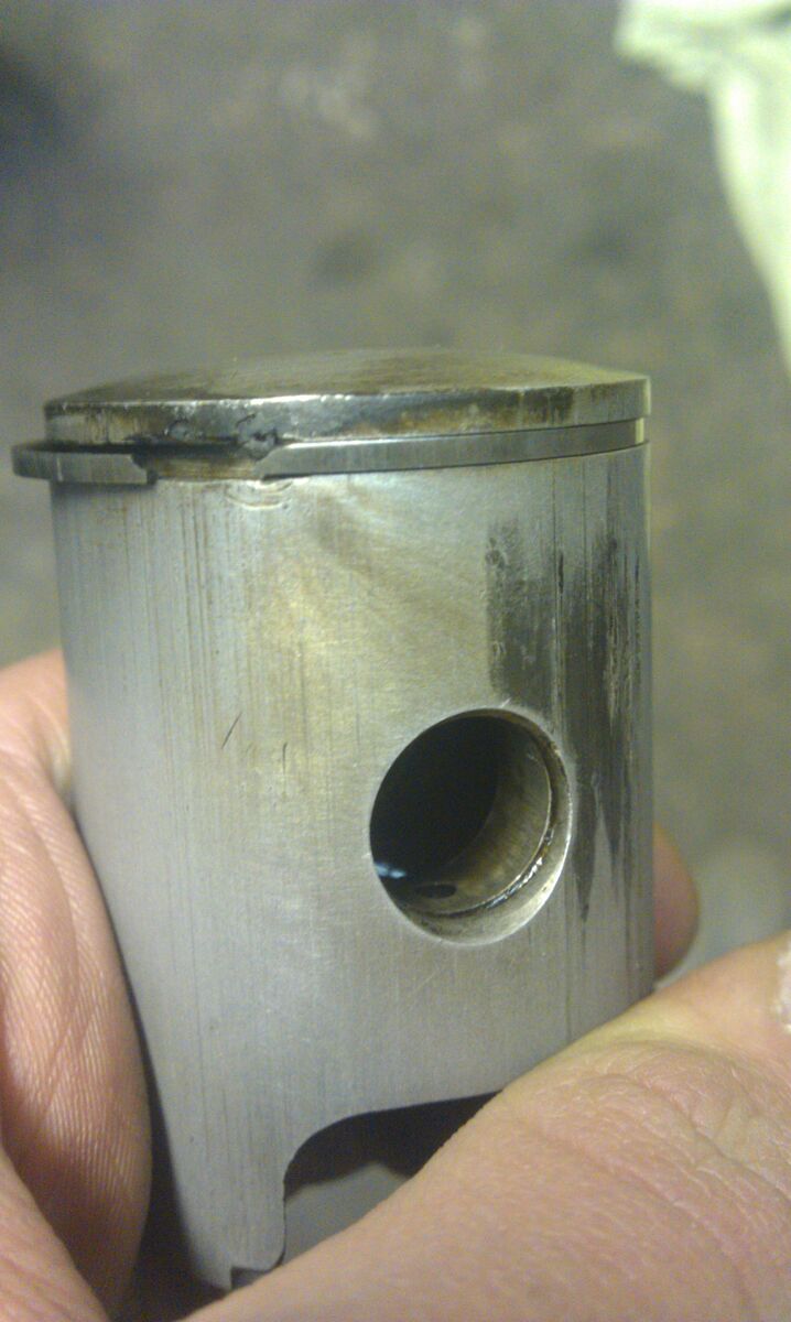

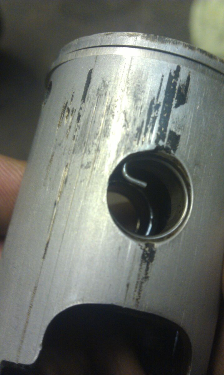

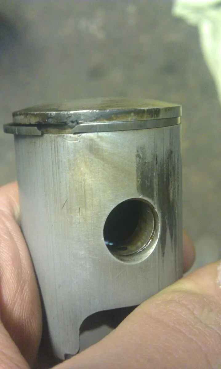

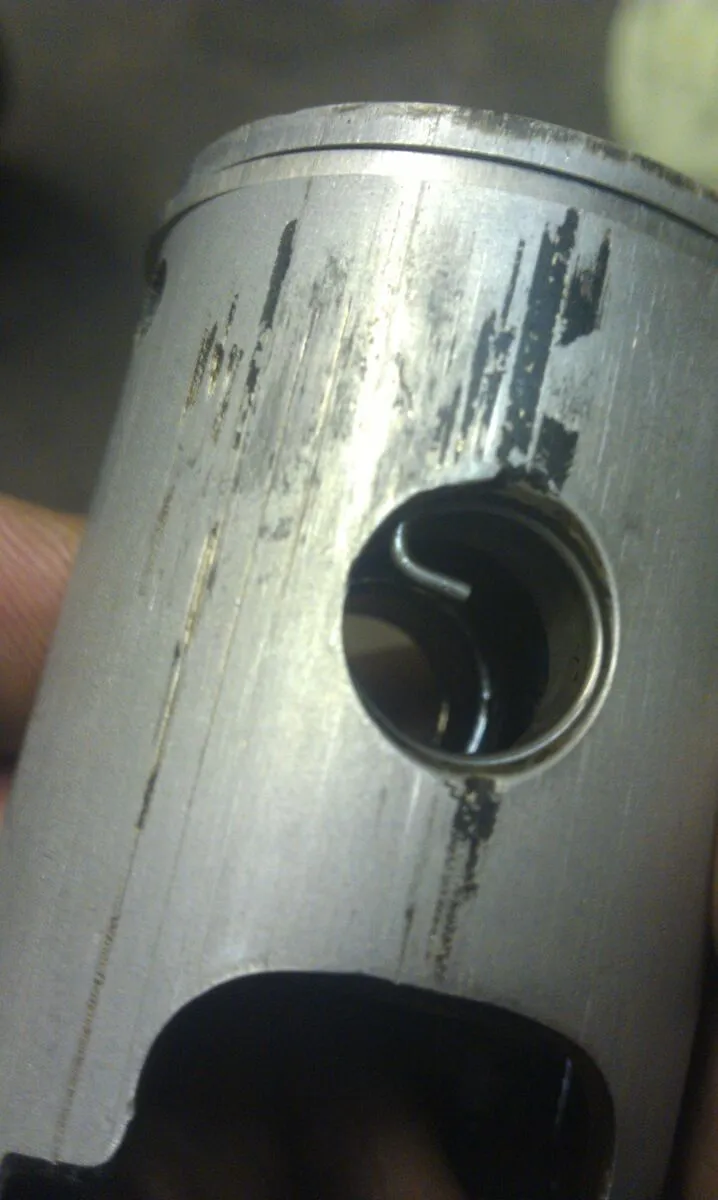

    Mittlerweile habe ich den Vergaser mit Ultraschall gereinigt, Gasannahme ist nun besser, aber per Kickstart keine Chance! Meine fährt mit Gemisch, und ich habe gerade den Zylinder + Kolben ausgebaut. Kolbenring und der Zylinder sind in ordnung, aber der Kolben weist unter dem Kolbenring Furchen auf (hat das mit der schlechten Kompression zu tun?  ?( )
    Ausserdem wurde der Einlass des Zylinders offensichtlich von einem vorbesitzer vergrößert, ich bezweifle dass dieser Zylinder und der Kolben original auf dieser Vespa sind. Hat evtl. jemand dieses Modell? (Vespa Pk 50 xl2 Kat- österreichisches Modell!!!) Fotos sind anbei!

    ...sieht alles nicht mehr so gut aus :thumbdown: , würd Kolben mit Ring neumachen wenn der Zylinder noch gut sind...
