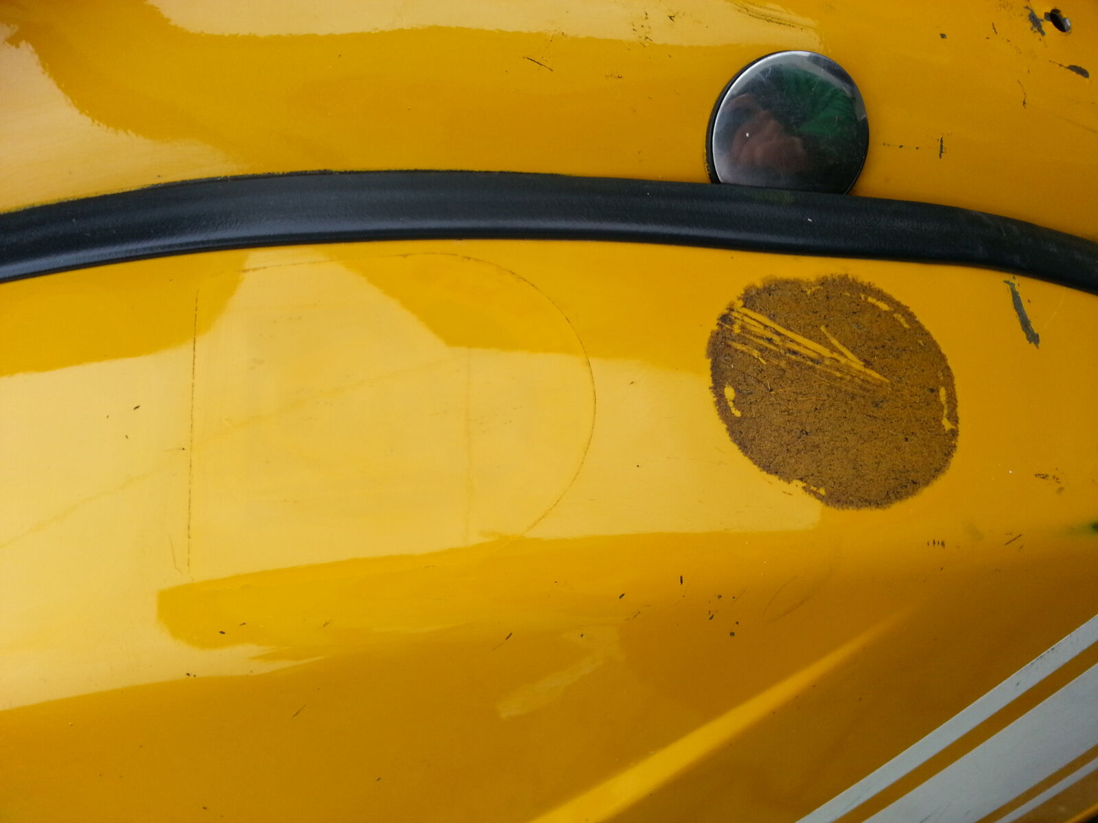

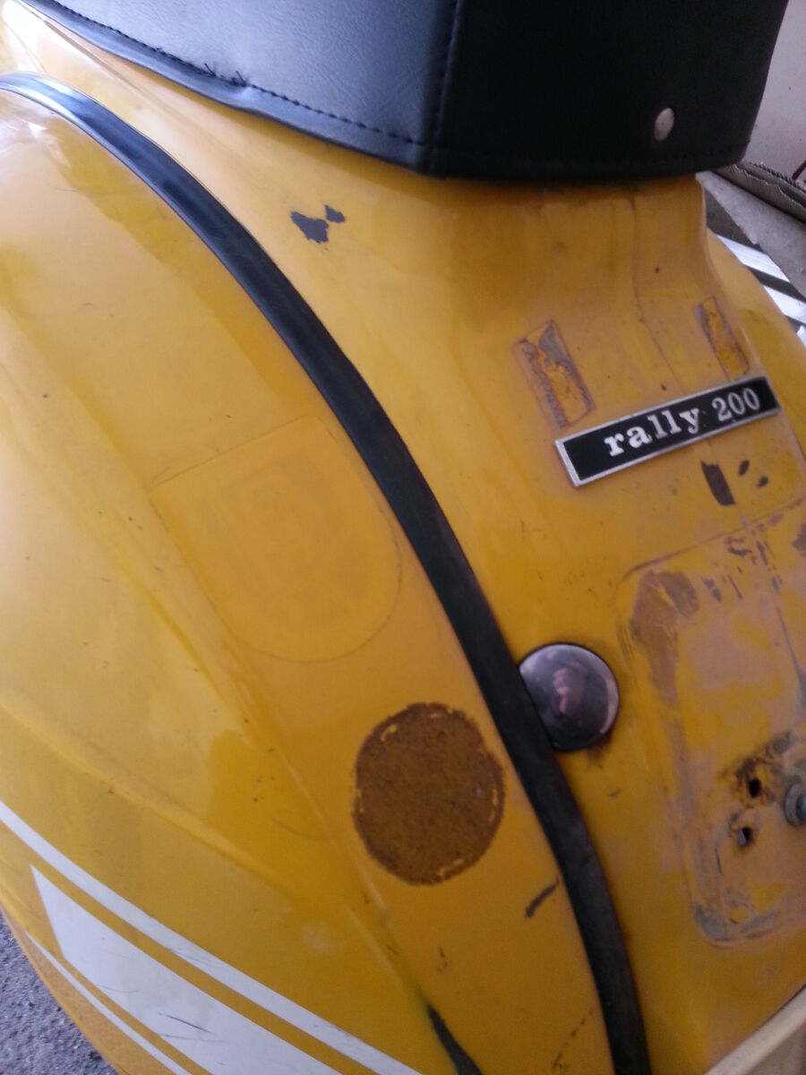

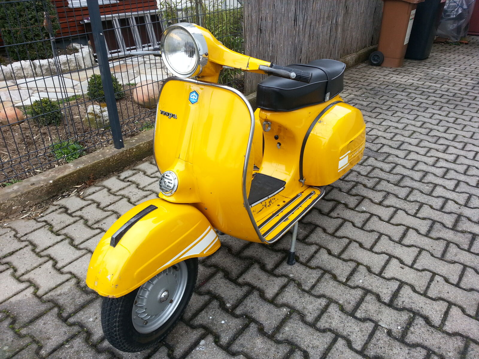

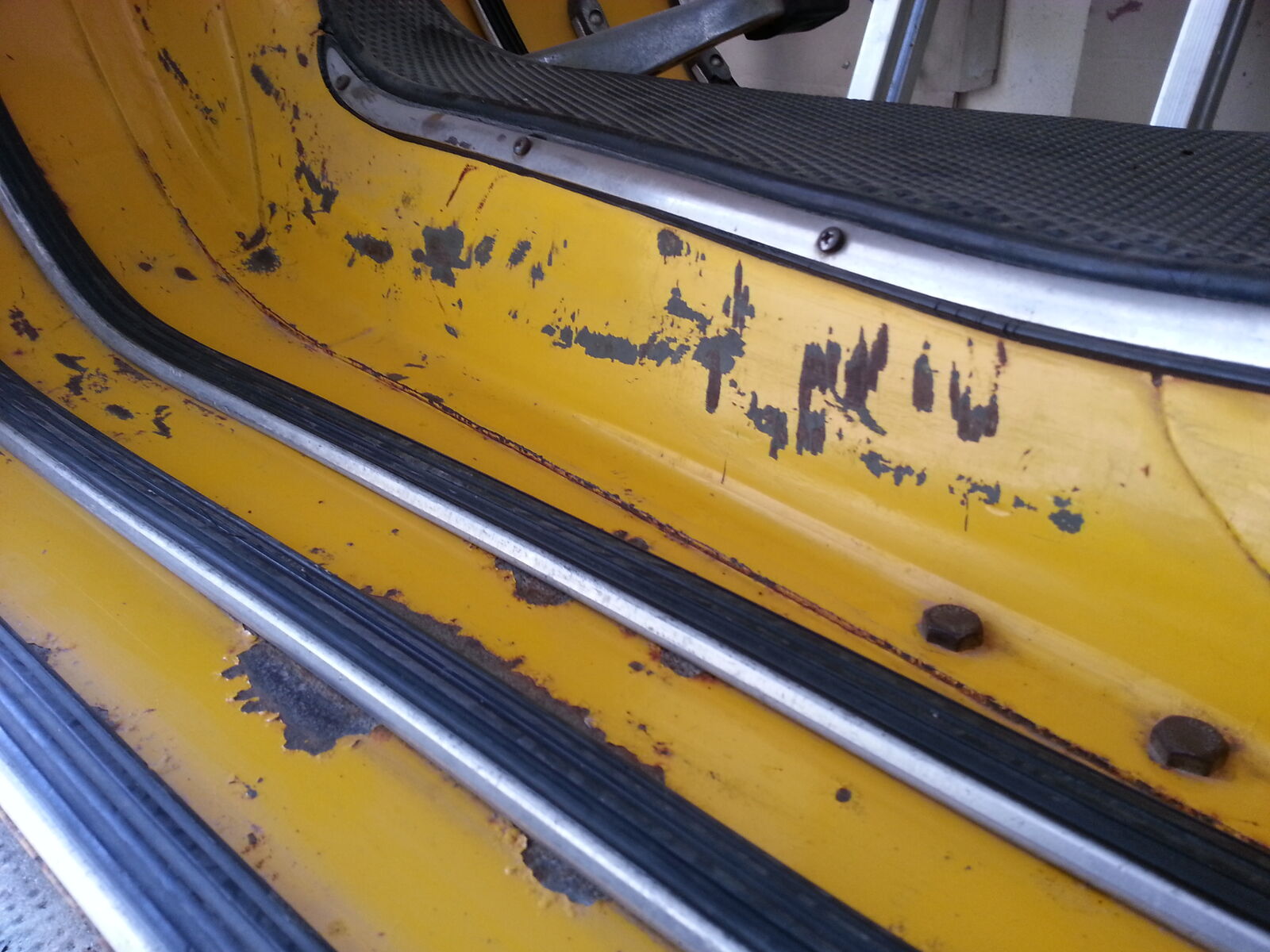

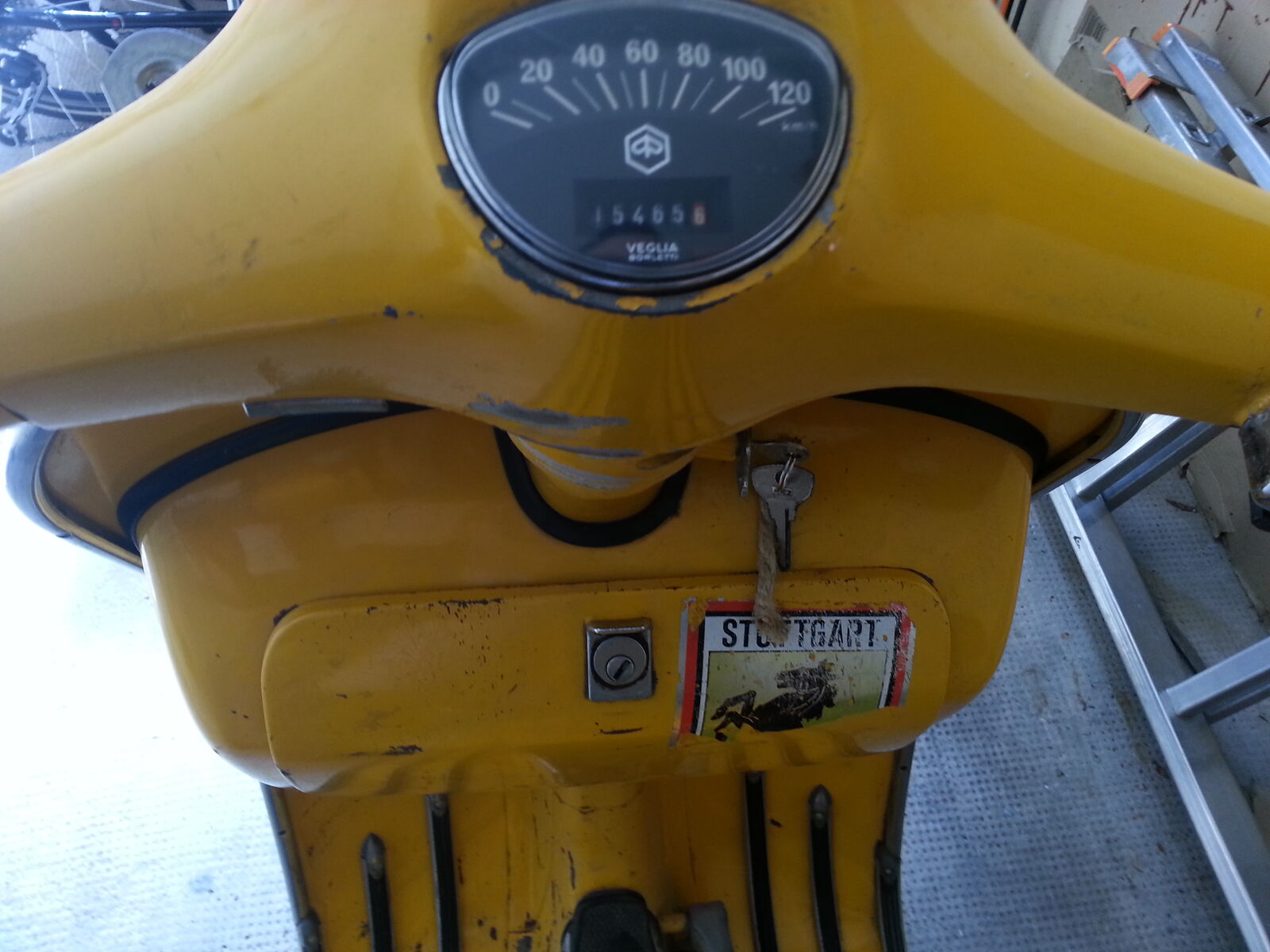

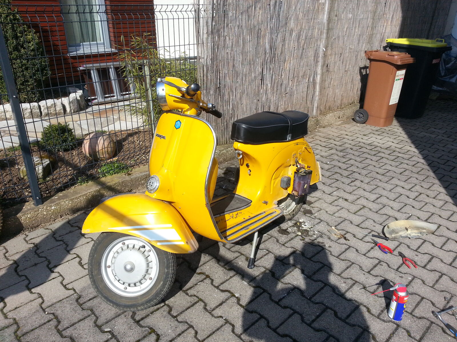

    Hallo Leute,
    hab in der Vorstellung genau die Antworten erhalten die ich erwartet habe!
    Die Vespa ist und bleibt aber in der Familie, der Wert spielt für mich somit keine Rolle.
    Es waren sehr viele Aufkleber auf der Karosse, was man leider auch sieht.
    Welche Möglichkeiten habe ich, ohne Sandstrahlen und Lackieren, den Zustand zu erhalten?
    Anbei ein Paar Detailbilder:

    wer bei dem Zustand an Strahlen denkt gehört gesteinigt :pinch:
    sanft polieren und die roststellen mit Ovatrol behandeln --> fertig

    Toller Zustand deiner Rally :thumbup:
    Ein Geschichtsbuch mit vielen Seiten.
    Gegebenenfalls mal hier reinlesen.
    Nur weiter so!

    • April 1, 2013 at 14:50
    Bitte, bitte nicht den Lack neu machen :(
    Die blöden Klebereste weg machen ist doch kein Thema.
    Wär zu schade drum.
    Den meisten geht es nicht um den Wert als solches, sondern weil es einfach schade wär - aber im Endeffekt ist es natürlich deine!
    Aber falls du wirklich Lacken möchtest solltest du vielleicht auch über nen Tausch nachdenken (Ich weiß, Familienerbstück)..

    Owatrol kannte ich bisher noch nicht, scheint aber nur für Holz zu sein...
    Und die unschönen Dellen in den Backen? Nur ein wenig rausdrücken?

    • April 1, 2013 at 14:57
    Hätte ich auch gerne und so. Bekomme ich auch noch.
    Ich bin auch Fan von Originalen, finde deine hat einen guten Zustand um sie so zu erhalten.
    Wenn du anfängst sie zu zerlegen und zu lackieren fällt dir auf, daß du dann auch die Schrauben, Züge, Plastik, Gummi etc. auch neu machen willst (musst), weil die Kombi zum neuen Lack sonst Sch...e aussieht. Und dann hats du so eine "Barbie" aufgehübschte Vespa. Die wird dann nicht mehr gefahren, damit nichts dran kommt.
    So nehmen, reinigen, polieren und fahren.
    Aber, deine Sache.
    LG

    ich hab mir im herbst eine gekauft, die deiner nicht gerade unähnlich ist Largeframe: mein rosthaufen äääääh..... rally
    allerdings ist die orange. entweder sind deine bilder komisch belichtet oder du meinst mit gelb das hellorange ;)
    ich versuche bei meiner soweit wie möglich den olack zu erhalten, leider muß das trittblech neu und beilackiert werden.
    also, wie die tausend vorredner -so lassen und dran freuen oder versuchen zu tauschen.
    optik erhalten schließt ja nicht aus, die technik zu erneuern und den zustand zu konservieren

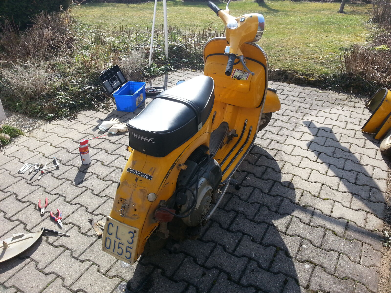

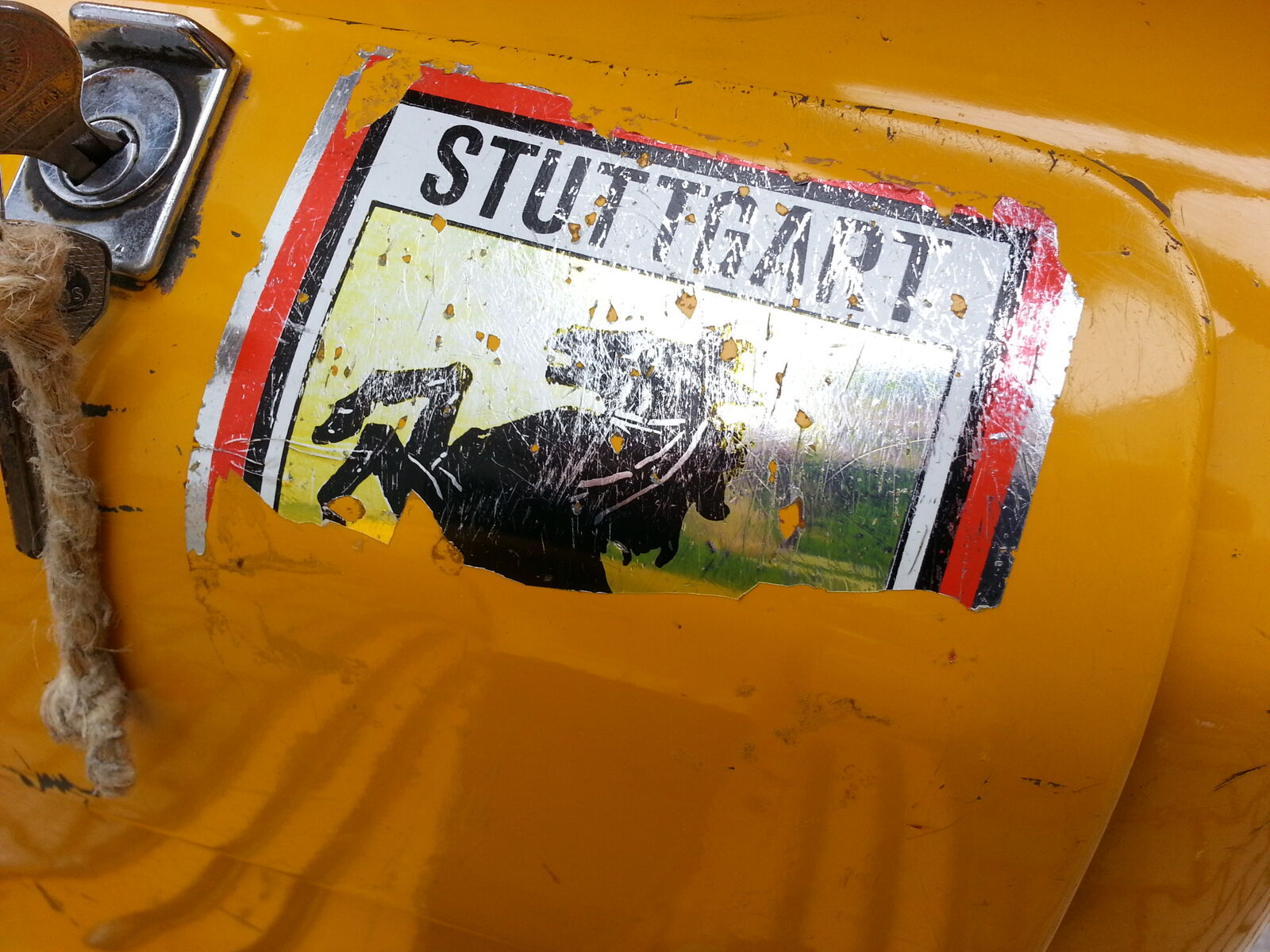

    Also ich hab meine Dicke heute mal sauber gemacht und mit Lackreiniger behandelt.
    Der Unterschied ist klar sicht- und spürbar. Gefällt mir :thumbup:
    Das einzige, oder viel mehr die vielen Probleme sind aber die Aufkleber! Das olle Stuttgarter Wappen bekomme ich einfach nicht weg. Und die Umrisse der Panther und anderen Wappen scheinen richtig "eingebrannt" zu sein.
    Mit welchen Mittelchen bekomm ich diesen hartnäckigen Dreck weg? Bremsenreiniger? Silikonentferner? Essig? Habe schon alles gelesen...
    Also wie oben beschrieben geht es mir jetzt hauptsächlich um das Stuttgarter Wappen, die Panther und Wappen auf den Backen, sowie der Schäferhund aufm Beinschild.
    Anbei Bilder:

    • April 2, 2013 at 23:42
    Aufkleber mit Fön erwärmen und dann mit warmen Wasser und Lappen abruppeln. Chemie und andere Mittelchen kannst du immer noch verwenden. Hierbei gilt die Reihenfolge der Intensität (Schärfe) der Mittel zu beachten, man beginnt mit dem schwächsten (siehe GSF Thema).
