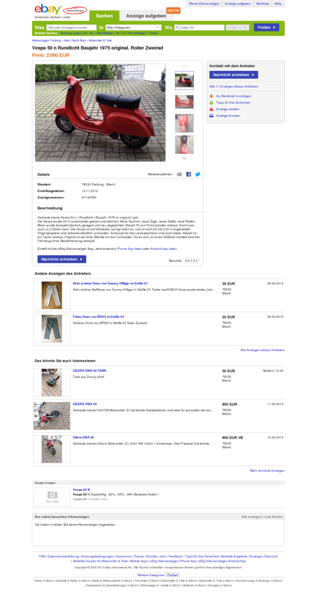

    Hallo ich heiße Marvin komme aus Freiburg und bin neu hier ,
    bin gerade dabei mir eine Vespa zuzulegen !
    Da ich nicht genau weis wo ich meine Frage posten soll , dachte ich ich versuche es einfach mal hier :)
    Also momentan habe ich ein Angebot bei mir in der Nähe im Auge !
    Link zum Angebot
    Wäre echt super wenn ihr mir mal ein kleines feedback zu der Prei/Leistung geben könntet !
    Also suche eine 50er vor Baujahr 80 um sie als Oldtimer zulassen zu können ,
    bei dem von mir gepostetem Bsp. finde ich den Preis etwas zu hoch ( oder ist das OK so ? )
    Danke schonmal im Vorraus für die Hilfe :)

    RetroGott75: Solche Fragen gehören in die Kaufberatung. Aber das ist erstmal nicht so schlimm da ich, und wahrscheinlich noch Andere, dir vom Kauf abraten und du deshalb das nächste Angebot richtig eingestellt nachfragen kannst.
    1. Frag dich mal warum das Angebot seit Dez 2012 im Netz steht.
    2. Orginalpapiere vorhanden aber kein Tacho läßt auf italienische Papiere schließen weshalb du noch eine Einzelabnahme beim TÜV machen lassen mußt. Rennerei un Kosten. Und mit 75ccm, falls es der Prüfer merkt, nicht machbar.
    3. Wozu eine Oldtimer-Zulassung bei einer 50er? Das Fahrzeug ist zulassungsfrei.
    4. Zu teuer.

    Vielen Dank für die schnelle Antwort und entschuldigt meine Fehlplatzierung :),
    das mit der Oldtimerzulassung war auf ein Oldtimer-Versicherungskenzeichen bezogen ( 25 € ) !?
    Das mit den Papieren muss ich natürlich noch überprüfen ,
    zwecks dem 75 cmm Motor habe ich mir überlegt einen 50cmm original Motor ( oder vergleichbar )
    einzubauen ( wenn eine Einzelabnahme notwendig ist ).
    Was wäre denn ein vernünftiger Preis für diese Vespa ?
    ( falls ich weitere Fragen lieber im Thema Kaufberatung stellen sollte , wäre es nett wen ein Mod das dorthin verschieben könnte )
    Ansonsten eröffne ich gerne ein neues Thema !
    Nochmal vielen Dank für die schnelle Antwort !

    Die Allianz-Oldtimerversicherung für jährlich 25 Euro ist möglich für mindestens 30 Jahre alte Fahrzeuge. Deshalb bist du nicht an Baujahre vor 1980 gebunden.
    "Originalpapiere sind vorhanden" heißt wohl soviel wie, dass nur italienische Papiere vorhanden sind. Es handelt sich nicht um ein offiziell in Deutschland erstausgeliefertes Fahrzeug. Erkennbar an den Umrüstfelgen von 9" auf 10", der fehlenden Herstellerplakette am Tunnel und der Angabe, dass original kein Tacho verbaut war.
    Ob es sich tatsächlich um Originallack handelt bzw. wie viel davon ausgebessert wurde, müsste man vor Ort genauer prüfen. Zumindest sehen die Ständerschrauben am Trittbrett auf der rechten Seite mitlackiert aus, was ab Werk nicht der Fall war. 1.300 - 1.500 Euro fände ich angemessener als 2.000.

    Naja also die erste würde ich wenn überhaupt nur unter 1200 € in betracht ziehen ,
    bei der zweiten müsste ich definitiev Sandstrahlen und neu lackieren !

    Direkte Kosten ca. € 15.-- auf der Zulassungsstelle und beim TÜV je nach Aufwand ca. € 80.--. Allerdings brauchst du, falls nicht am Roller, einen Tacho. Dann kommen eben die Kosten für Tacho, Welle, Schnecke und Trieb dazu.
    Zeitaufwand beim TÜV ca. 20 Min.

    Die Bilder sind wenig aussagekräftig. Man sieht nicht, wie es unter der Gummimatte und von unten am Trittbrett aussieht. Ferner auch immer die hintere obere Federbeinaufnahme anschauen, da gammelt es auch gerne mal.
    Also 1.500 € wäre mir persönlich zu viel, auch wenn es eine Ruli ist. Was ist das übrigens für ein Loch links im Beinschild? Hat da einer durchgeschossen? Also Du kannst damit rechnen, dass da mit Sandstrahlen, Profi-Lackierung im Fachbetrieb, Motorrevision (nach 10 Jahren Standzeit wohl fällig), evtl. neue Reifen etc. noch locker 1.000 Scheine reingehen.

    auf bild zwei sieht es aus als ob rechts im beinschild eine deutliche beule ist, die seitenbacke hinten links hat einen fall oder sturzschaden. wie sieht es unter der trittmatte aus? da tacho könnten die orginalpapiere zumindest eine deutsche abe sein.
    mir persönlich wäre er deutlich zu teuer.
    aber es ist frühling, oder zumindest soll es angeblich einen geben, die sonne scheint und du willst offensichtlich dringend eine vespa. alles preissteigernde faktoren.
