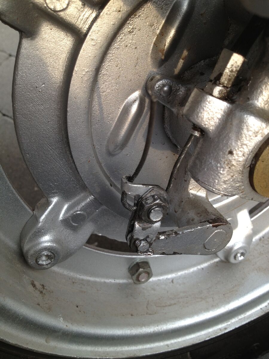

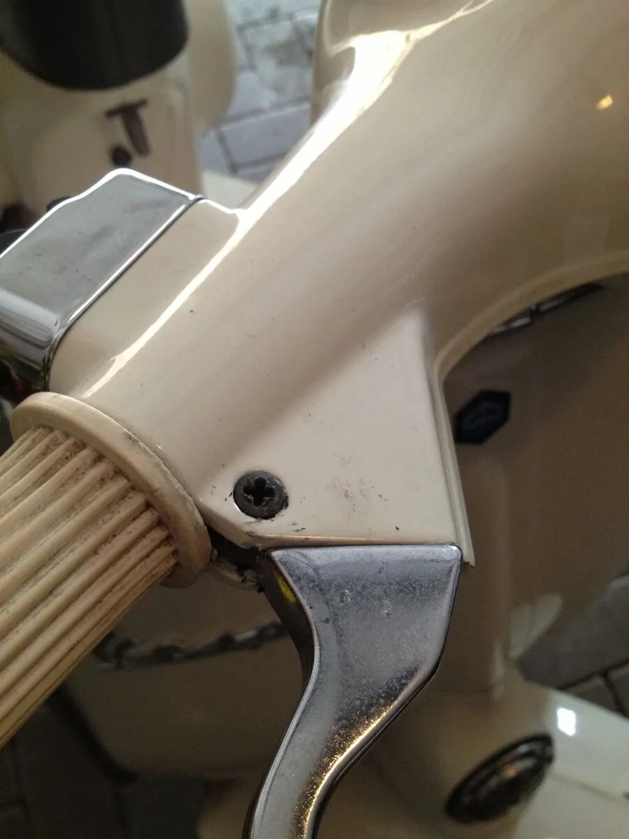

    Ich habe mir Eure Tipps angeschaut und versucht, die Fehlerursache zu beheben - mit mäßigem Erfolg. Leider weiß ich immer noch nicht, wo das Problem liegt. Den Seilzug habe ich mir angeschaut. Wo genau kann ich denn da was spannen? Die einzige Möglichkeit habe ich am Vorderrad gesehen (Foto 1). Wenn ich da das Seil gespannt habe, hat zwar die Bremskraft zugenommen, nur leider bewegte sich der Handbremshebel immer noch nicht von alleine zurück.
    Dann habe ich die Schraube auf dem 2. Foto oben am Griff ein wenig gelockert - dann funktionierte das mit dem Griff auf einmal wunderbar. Nur bremsen ging dann nicht mehr, was ich aber für ein wichtiges Feature halte...
    Bleibt mir jetzt nur noch, wie von Nightmare (wie passend ;) ) vorgeschlagen, alles auseinander zu bauen? 8|

    Der Hebel sollte sich, wenn die Bremse nicht eingehängt ist, rel. einfach bewegen. Wenn das der Fall ist dann hängst du die Bremse bei rel. weit reingeschraubter Einstellschraube ein indem du am Zug ziehst bis oben der Hebel in Ruhestellung ist und das Rad noch nicht gebremst wird. Nun schraubst du den Zug unten fest. Wenn du jetzt oben ziehst sollte unten die Bremse gezogen werden und nach loslassen oben der Hebel zurückgehen. Nun brauchst du nur noch die Einstellschraube soweit rauszuschrauben bis die Bremse beim Ziehen des Bremshebels sofort anspricht.

    Nein, die Schraube dient eigentlich nur zur Befestigung und als Achse des Bremshebels. Wenn sie allerdings so stark angezogen ist das der Hebel sich nicht mehr frei bewegen kann ist es zuviel.
