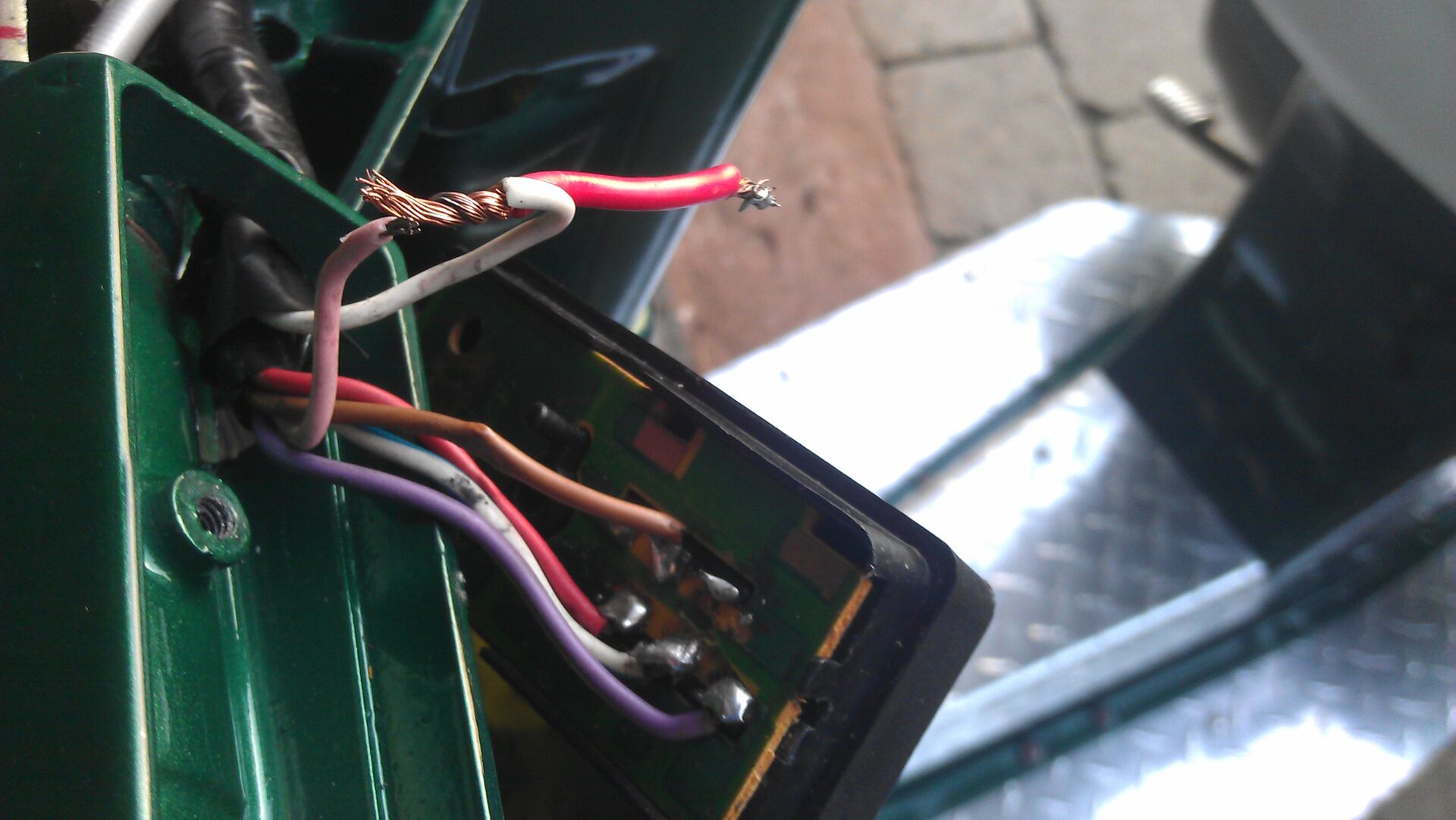

  • Wenn ich unten am Relais weiß und Rot tausche ist die Situation wie vorher, heißt nur der Vordere Linke Blinker blinkt.
    Auf dem Relais ist ja gekennzeichnet in welche Steckverbindung welche Farbe muss.
    Vielleicht hilft es euch was wenn ich noch erwähne dass das Rote Kabel oben am Schalter von mir selbst dran gelötet ist.
    Scheiß Elektrik! ?(

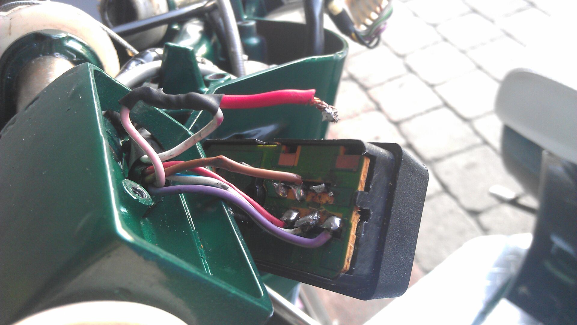

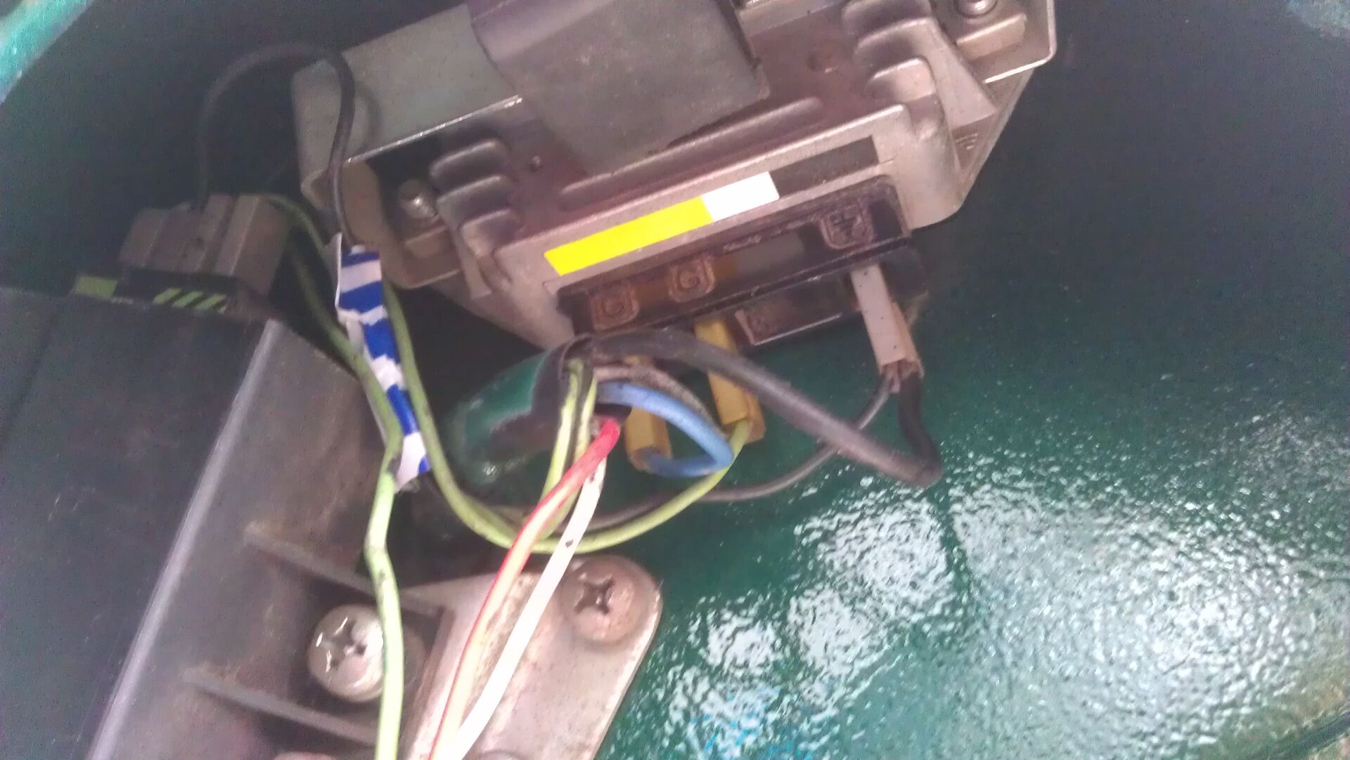

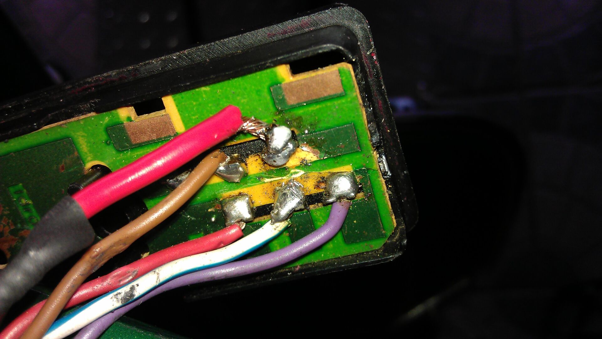

  • Also habe jetzt nochmals bisschen rumprobiert und neue Bilder gemacht:
    Auf dem ersten Bild steht ja das Rote Kabel ab. Wenn dies nicht drangelötet ist und frei in der Luft steht ist die Situation wie vorher, heißt nur der vordere Linke Blinker blinkt.
    Das zweite Bild zeigt die Kabel weiß und Rot ohne den Schrumpfschlauch von Bild 1. Die Drähte sind quasi ineinander verflochten?
    Wieso Weshalb Warum? Ist mir eigentlich egal.
    Hilfe wird benötigt. Wenn ich noch weitere Bilder machen soll, von Hauptklemmbrett oder ähnlichem, einfach laut schreien.

  • So nochmals Bilder:
    Mit neuem Relais besteht das Problem weiterhin: nur der vordere Blinker links funktioniert
    Was ich nicht verstehe: Zu den Blinkern führen immer zwei Kabel wie auf den Bildern zu sehen und keins zum Rahmen ?
    Was soll es bewirken alle drei Kabel ohne Relais miteinander zu verbinden ? Dann müsste man ja die Plastikummantelung der Kabel zuerst entfernen.

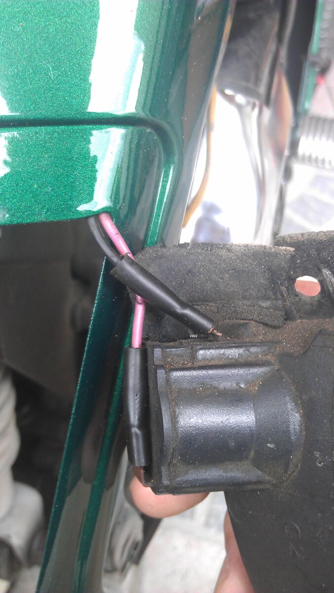

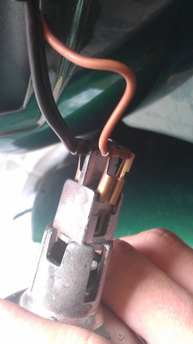

  • Also laut [lexicon='Schaltplan',''][/lexicon] führt nach Hinten links nur einen Kabel,nämlich weißblau. Bei mir führt aber noch ein schwarzes Kabel zum Blinker.
    Auf der anderen Seite genauso. Laut [lexicon='Schaltplan',''][/lexicon] nur Violett ein Kabel zum Blinker, wie oben auf dem zweiten Bild zu sehen führt aber noch ein schwarzes zum Blinker.
    Vorne ist aufjedenfall alles im Lot.
