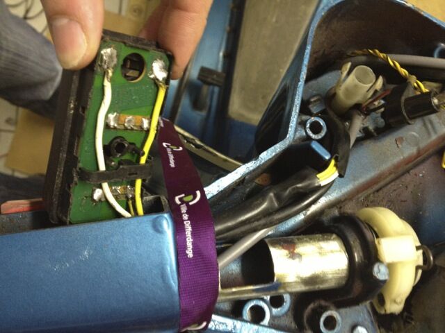

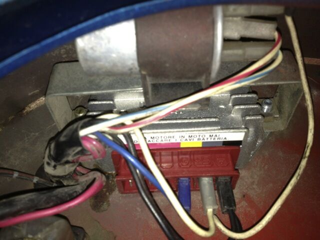

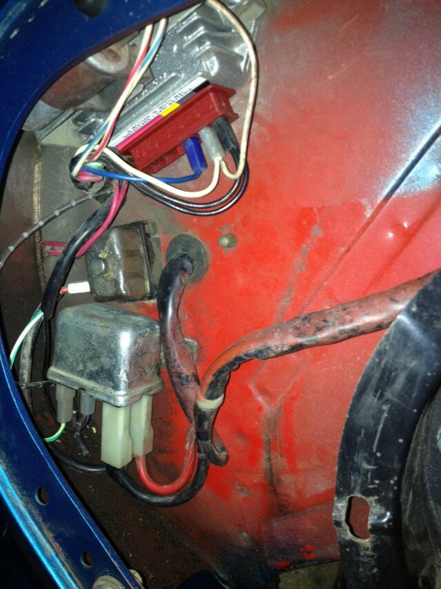

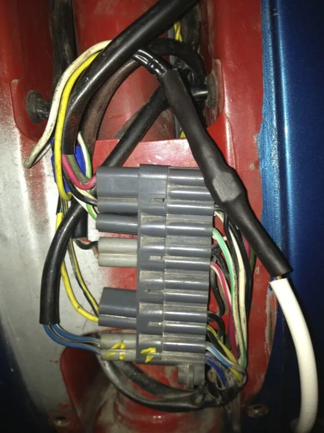

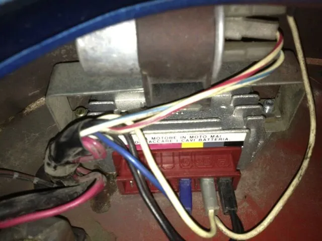

    ich habe bei meiner '83 PK50S Elestart (mit Blinker und Batterie ohne Bremslicht) ein Bremslicht (und eine Hupe) eingepflanzt.
    Masse habe ich direkt am Rücklicht abgenommen, Dauerplus habe ich vom blauen Kabel vom Spannungsrichter (auf Bild zu sehen).
    Alles funktionierte im Stand. Nach einer Runde um den Block war das Bremslicht (12V 10W) durchgebrannt und die Hupe liefert je nach Drehzahl verschiedenste Grunztöne.
    Elektrik ist nicht so mein Ding. Ich denke mal, dass ich einen ungeregelten Dauerplus oder die Batterie-Lade-Leitung erwischt habe. Könnte das jemand bestätigen oder mir einen Tipp zur Fehlerbeseitigung geben?
    Danke

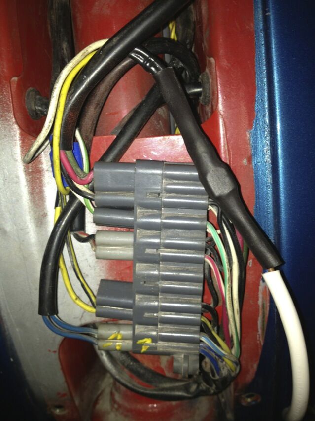

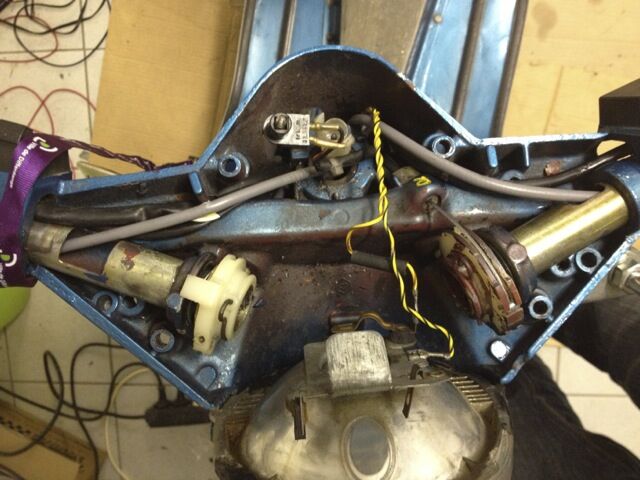

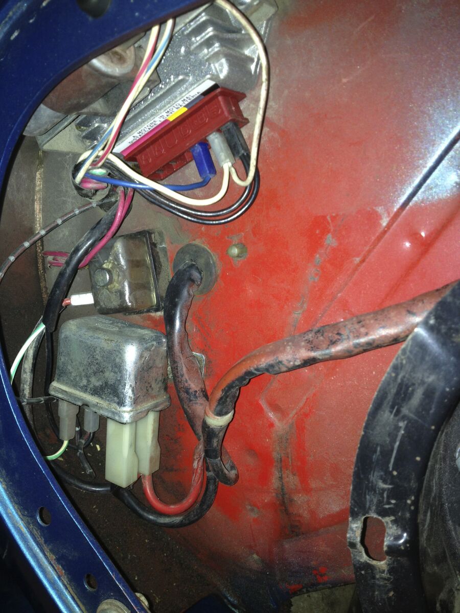

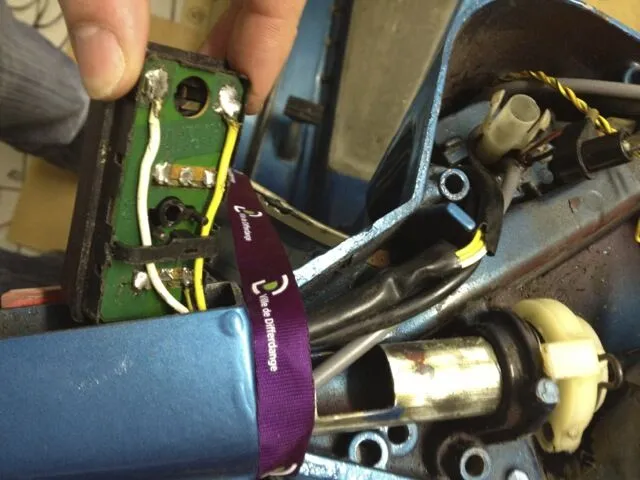

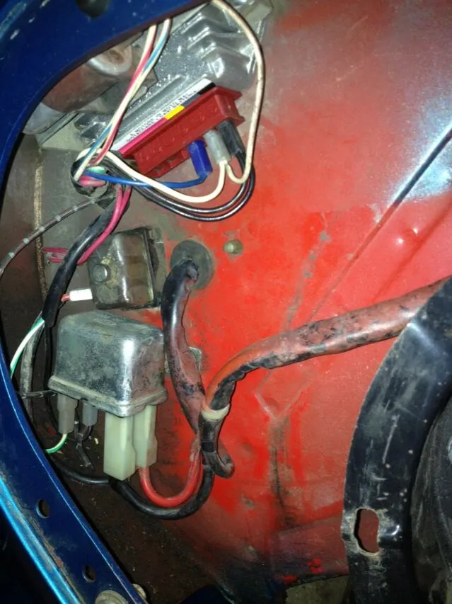

    nach ein bisschen Recherche habe ich jetzt folgendes herausgefunden:
    1. wahrscheinlich hat der Vorbesitzer an der Elektrik gefummelt. (siehe Scheinwerfer und Lichtschalterverkabelung). Die Kabel fürs Licht verlaufen neben dem Kabelbaum durch die ganze Vespa.
    2. wie kommt es, dass der Hupenschalter (ich hatte wegen der Batterie und den Blinker mal auf 12V DC Hupe getippt) mit dem gelben Kabel aus der LiMa verbunden ist? (was ja wiederum auf AC Schnarre hindeutet).
    3. Spannungsregler: An B+ liegen 14,25V unabhängig von der Drehzahl an. Bei G gehts mal hoch bis 17-18V. (Kein Wunder, dass das Bremslicht gleich durchbrannte). Beide A sind bei mir nicht angeschlossen.
    4. Sowohl Abblendlicht (12V 15W) als auch Rücklicht (12V 5W) brannten jetzt gleich nach dem Start durch. Ohne Birnen habe ich an der Fassung über 40V gemessen. Beide sind in meinem Fall mit dem gelben Kabel aus der LiMa verbunden und nicht über den Regler. Müssten es dann nicht 6V Birnen sein. Kann das sein?
    Mir stellen sich momentan 4 Fragen:
    a) Ist es möglich an B+ wo ja leicht erhöhte Spannung anliegt 12V Verbraucher wie das Bremslicht anzuschließen. Laut [lexicon='Schaltplan',''][/lexicon] ist dies beim Starter und dem Blinkrelais (und sogar Hupe) ja möglich .
    b) Wieso ist die Spannung an den Lichter so hoch?
    c) Das Prinzip von Gleichstrom mit Schließer-Schalter habe ich verstanden. Das Wechselstromprinzip mit Öffner-Schalter und Dauerkurzschluss leuchtet mir hingegen nicht ein. Warum fliegt die Bude nicht in die Luft wenn dauernd Kurzschluss ist. Könnte mir das jemand erklären?
    d) Da sowohl Gleichstrom und Wechselstrom in der Vespa vorhanden sind: Ich kann trotzdem die gleiche Masse für beide Schaltungen nutzen?
    danke

    • April 27, 2013 at 10:48
    gut. wo sind die kabel, die beim regler an die anschlüsse "A" gehoeren? das sind eigentlich die kabel die den lichtstrom regelen.
  • wima79-pk50s
    312
    51
    Ape50 TL5T (1996), ET4, GTS 300 (2016)
    www.vespaclub.lu
    • April 27, 2013 at 10:56
    Das frage ich mich auch...
    Ich habe verschiedenste Schaltpläne (12V und 6V gemischt sowie nur 12V) auf Scooterhelp gefunden und ich denke, dass hier anfangs ein GB+M Regler drin war mit 6V Birnen und das gelbe Kabel der Lima ging direkt zum Schalter.
    Beim AAGB+M Regler sind graue Kabel zu AA eingezeichnet welche dann zum Lichtschalter führen. In meinem Kabelbaum sind keine grauen Kabel.
    m

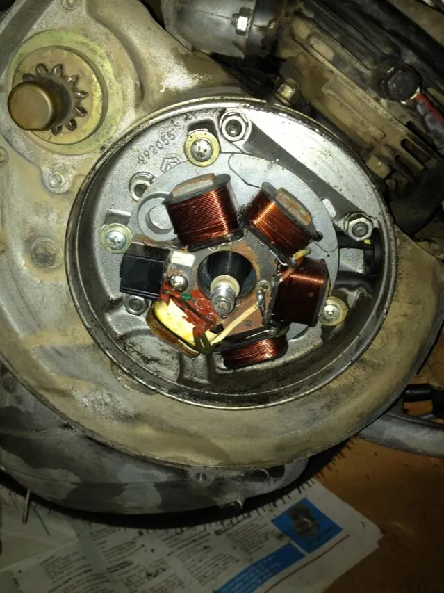

    zeug mal n foto von der zündgrundplatte

    • April 27, 2013 at 11:11
    Das wäre mein nächster Schritt gewesen. Leider habe ich keinen Polradabzieher. Ich melde mich sobald ich das Foto habe.

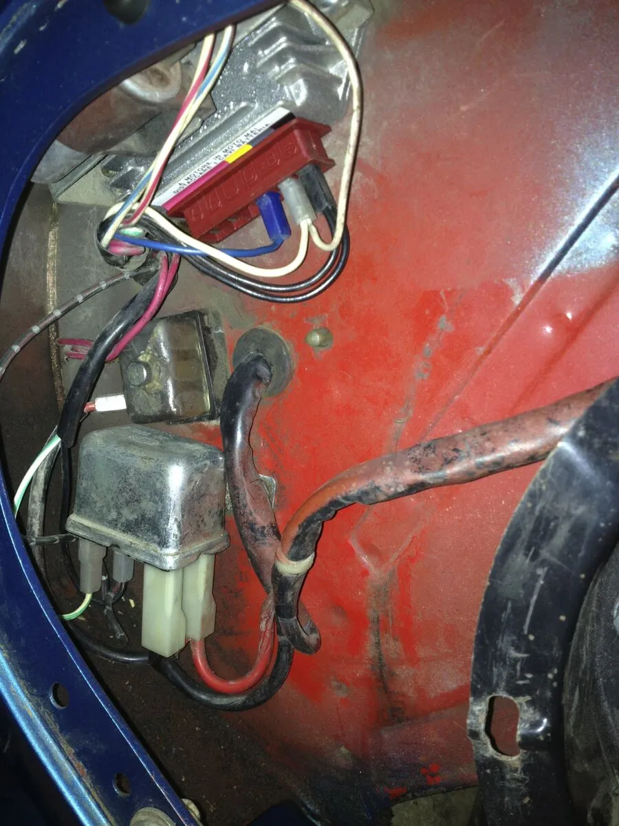

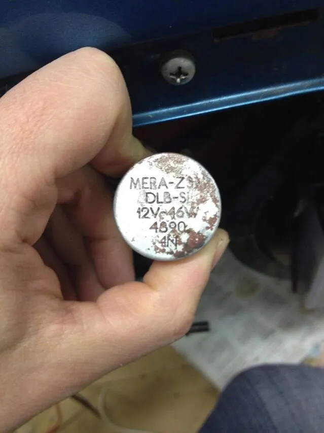

    • April 30, 2013 at 08:16

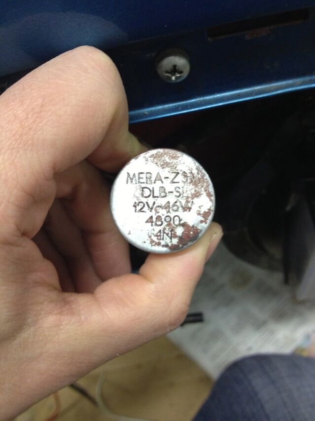

    das Blinkrelais ist wahrscheinlich auch hinüber. Tut zwar blinken, allerdings in wechselnden Abständen je nach Drehzahl und das Kontrolllämpchen am Lenker verrichtet seinen Dienst nicht. Die Birne leuchtet wenn direkt an der Batterie.
    Welches Relais kann ich nehmen? Wie hänkt das mit den verbauten Blinkerbirnen zusammen? Ich denke mal es sind 12V 10W Dinger drin.
    Danke füR einen Hinweis!

    bild vpon der zündung bitte. es sieht für mich nach bastelbude aus.

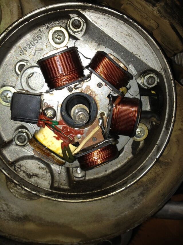

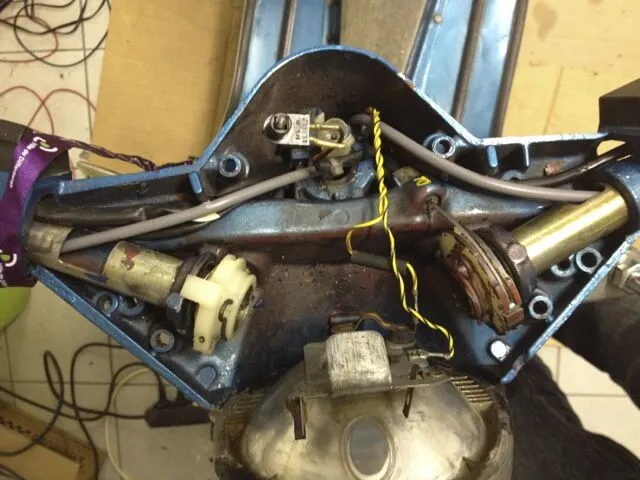

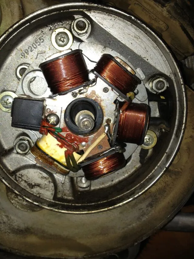

    • May 3, 2013 at 18:32
    Einmal ZGP mit allem, bitte!
    Woran erkennt man ob es eine 12V ZGP ist?
    Wie kann ich kontrollieren ob sie funktionsfähig ist?
    Der Keil ist vorhanden gewesen doch arg in Mitleidenschaft geraten. Wenn ich die Kurbewelle nicht drehe, kann ich das Polrad einfach wieder aufstecken ohne die Zündung zu verstellen?
    Als info: Diese Woche habe ich den gelben Kabel für das Licht über den Spannungsregler AA verkabelt.
    Hupe, Bremslicht sowie Blinker sind an B+.
    danke

    • May 3, 2013 at 20:19
    Du kannst sogar die Kurbelwelle drehen solange du die ZGP nicht losschraubst und das Polrad wieder mittels Halbmondkeil mit der KuWe verbunden wird stimmt auch der [lexicon='ZZP',''][/lexicon].

    • May 3, 2013 at 22:59
    3 plus 5 kabel zündgrundplatte
    also: ich weiß nicht was warum gebastelt ist, such dir nen [lexicon='schaltplan',''][/lexicon] und bastel das zurück wie es mal war. so jedenfall isses mist, wenn das iwrklich so ist wie es auf den bildern aussieht.
    der regler ist jedenfalls der richtige.

    • May 4, 2013 at 20:13
    danke für die Infos rassmo & chup4.
    Ich habe einiges neu verkabelt. Alles funktioniert wie es soll. (Außer das Blinkrelais hat wieder seinen Aussetzer.)
    ABER: An AA des Spannungsreglers liegen nur 6.5-6.7 V an, dh das Licht hat nur 6V. Dies und der Fakt, dass der Hupenknopf mit dem Licht die gleiche Stromquelle nutzte (=> d.h. AC für eine Schnarre und keine 12V DC für eine Hupe) lassen mich darauf schließen, dass ich eine 12V & 6V Mischmasch-PK habe.
    Kann ich irgendwie 12V für das Licht aus dieser ZGP quetschen, ist eine Spule kaputt (wie könnte ich das rausfinden?) oder lebe ich einfach vergnügt mein restliches Leben mit 6V?
    Danke für Tipps :)

    • May 11, 2013 at 12:36
    die zündplatte ist eine zweikreis 12 volt.
    ein kreis fürs licht. einer für die batterie.

    • June 9, 2013 at 15:22
    Nachtrag um das Thema abzuschließen:
    Da das Kabel der ZGP fürs Licht direkt zum Licht ging, habe ich neue Kabel eingezogen. Zuerst zum Spannungsregler, anschließend zum Licht wie im [lexicon='Schaltplan',''][/lexicon] vorgesehen.
    Funktioniert alles wieder einwandfrei.
    Rücklicht flackert zwar noch aber das könnte eine Massewackelkontakt sein.
