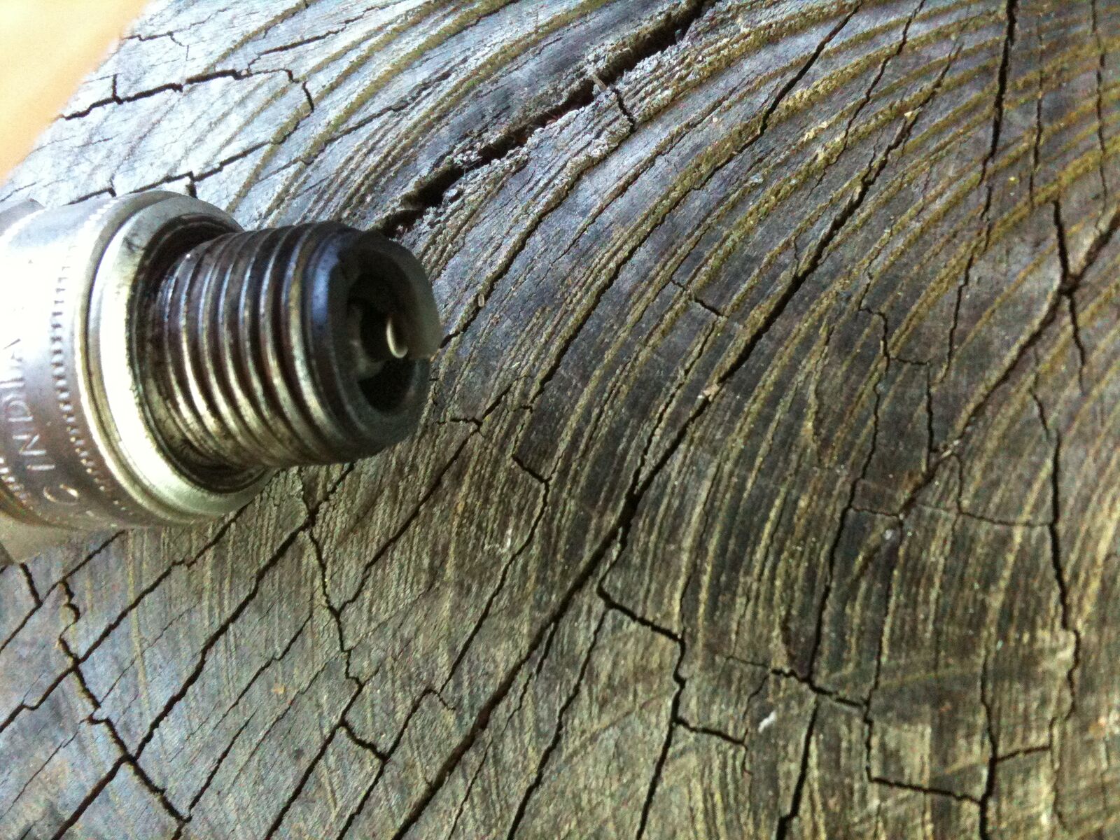

  • Schon mal was von Abdüsen gehört? Einfach die nächst kleinere nehmen und ausprobieren, immer so weitermachen bis der Motor anfängt wieder schlechter zu laufen und dann halt die Düse davor nehmen. Ein guter Ansatz ist auch das [lexicon='Zündkerzenbild',''][/lexicon].
    Dauert halt seine Zeit, lohnt sich aber!
