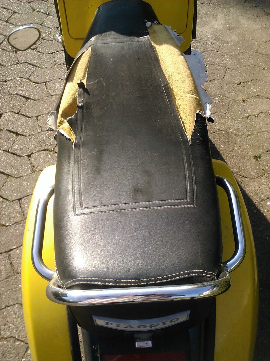

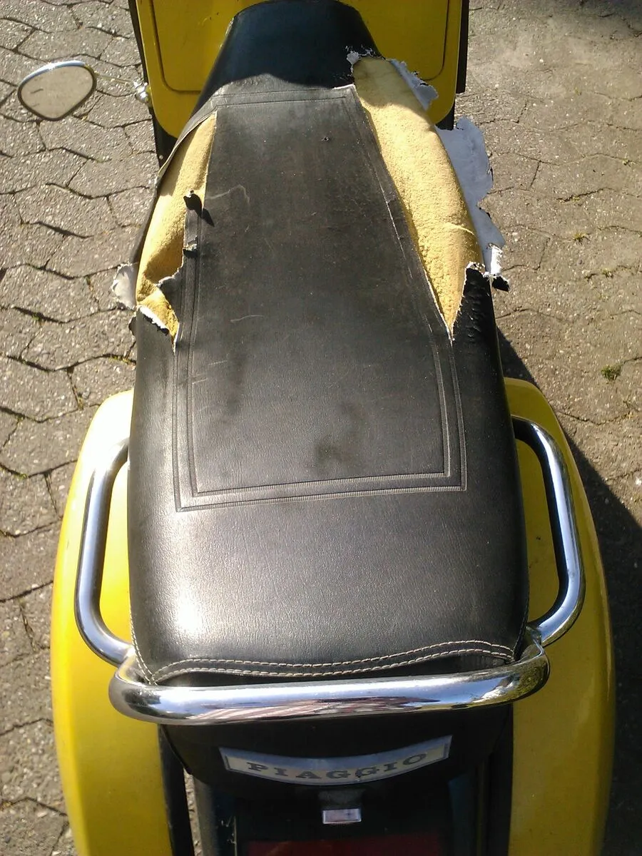

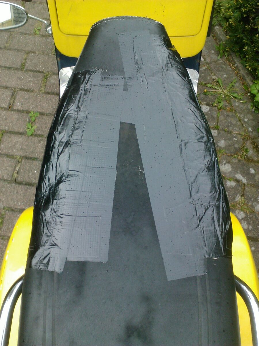

    4. Sitzbank

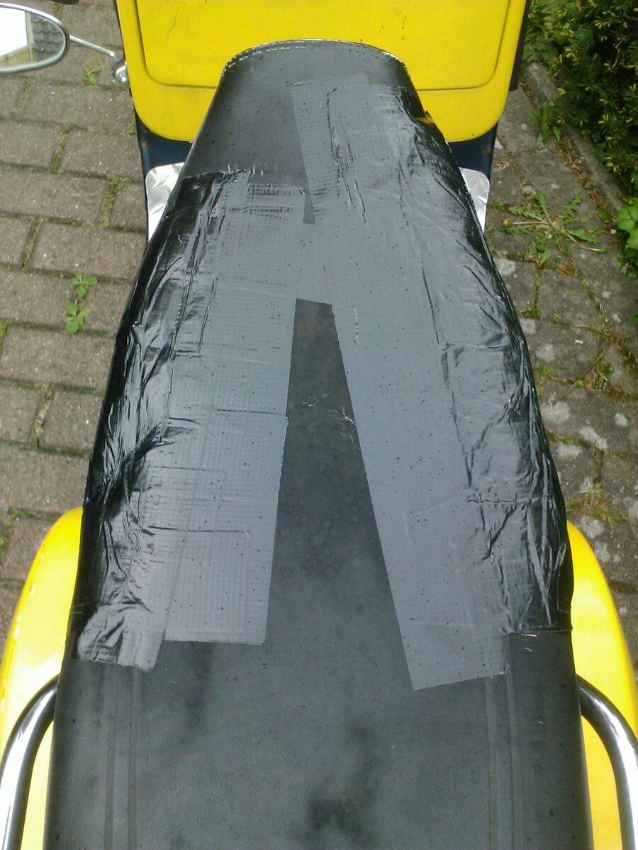

    Der Bezug ist, sagen wir mal, in einem gewöhnungsbedürftigen Zustand. Will aber keine neue. Kann man den Schaumstoff ersetzen? Bezüge gibt es ja zum Nachkaufen.

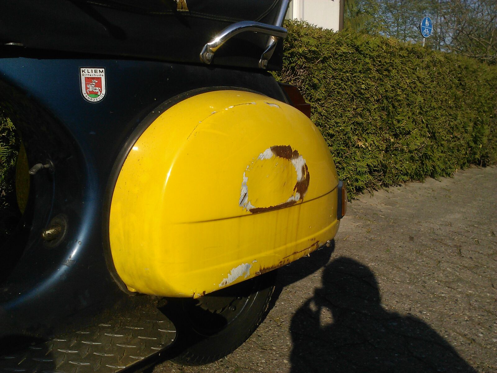

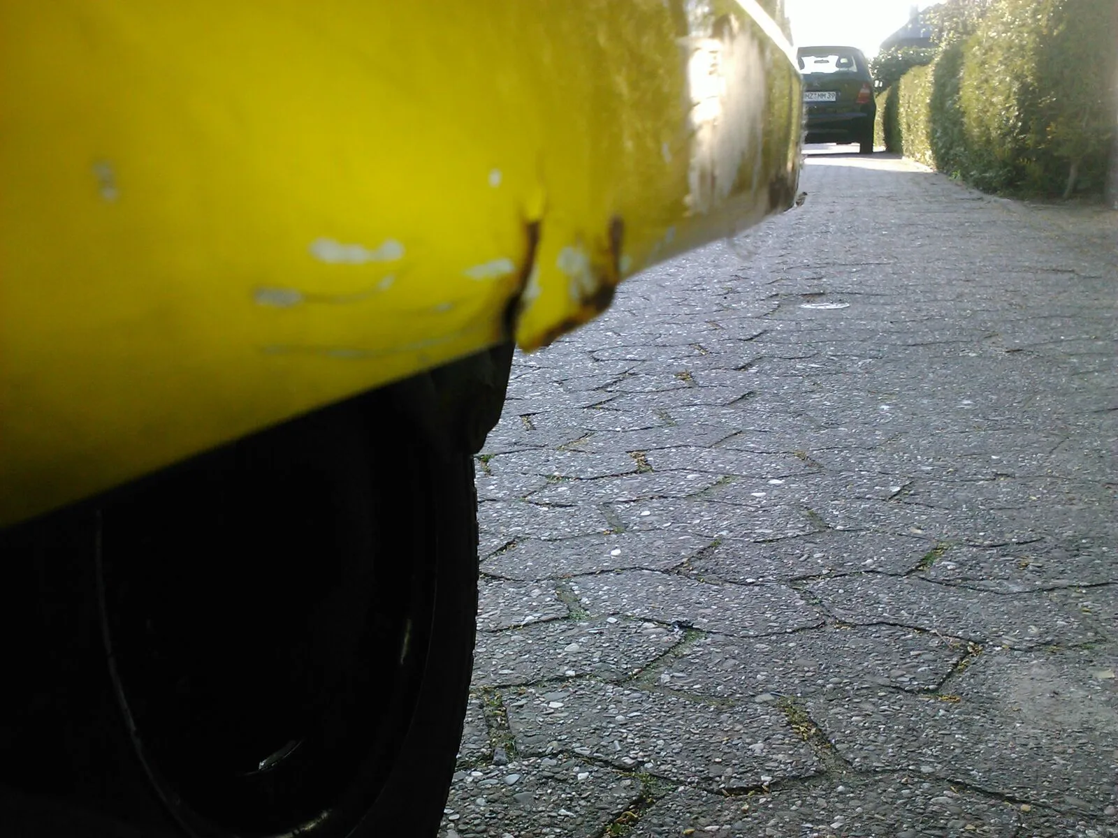

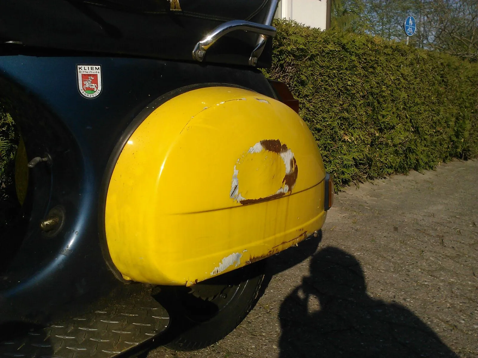

    5. Linke Seitenhaube
    - Ist die noch zu retten, wegen der Beule und der Absplitterung am unteren Rand (s. Fotos)?

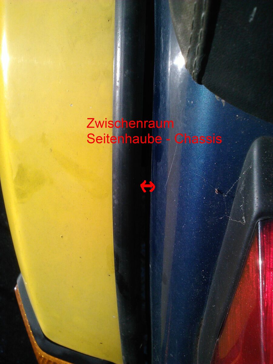

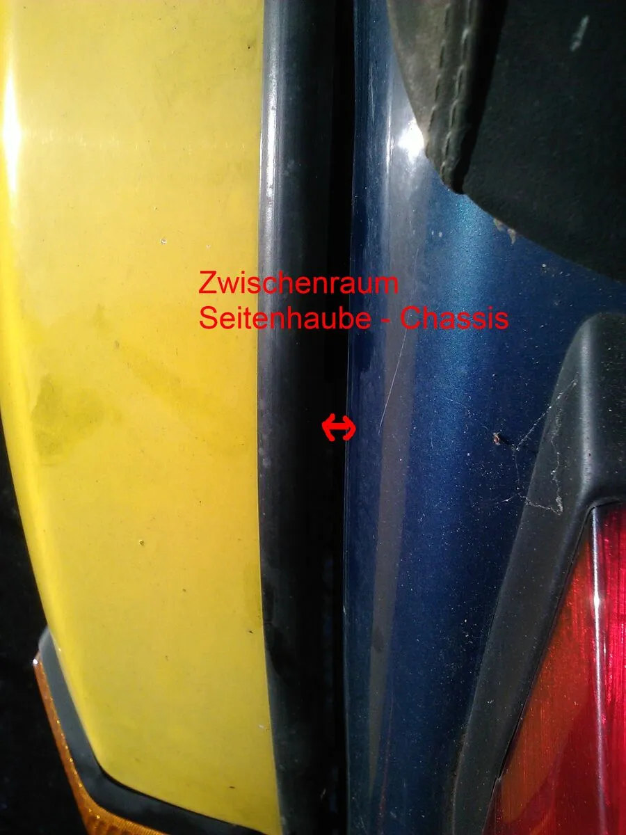

    - Außerdem schließt die Haube nicht bündig mit dem Chassis ab. Deshalb kann Wasser eindrigen und durch Vibrationen fängt sie an ganz fürchterlich mitzuschwingen und verursacht ein hochfrequentes Fiepen. Woran kann das liegen?

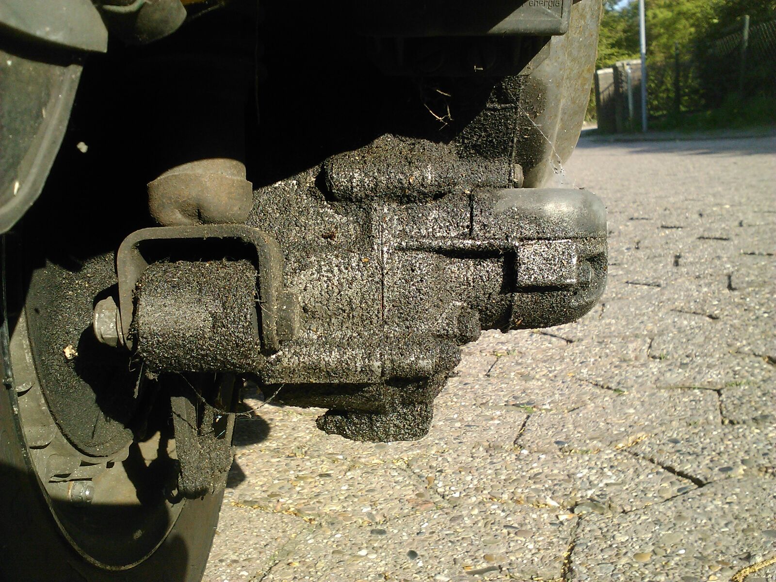

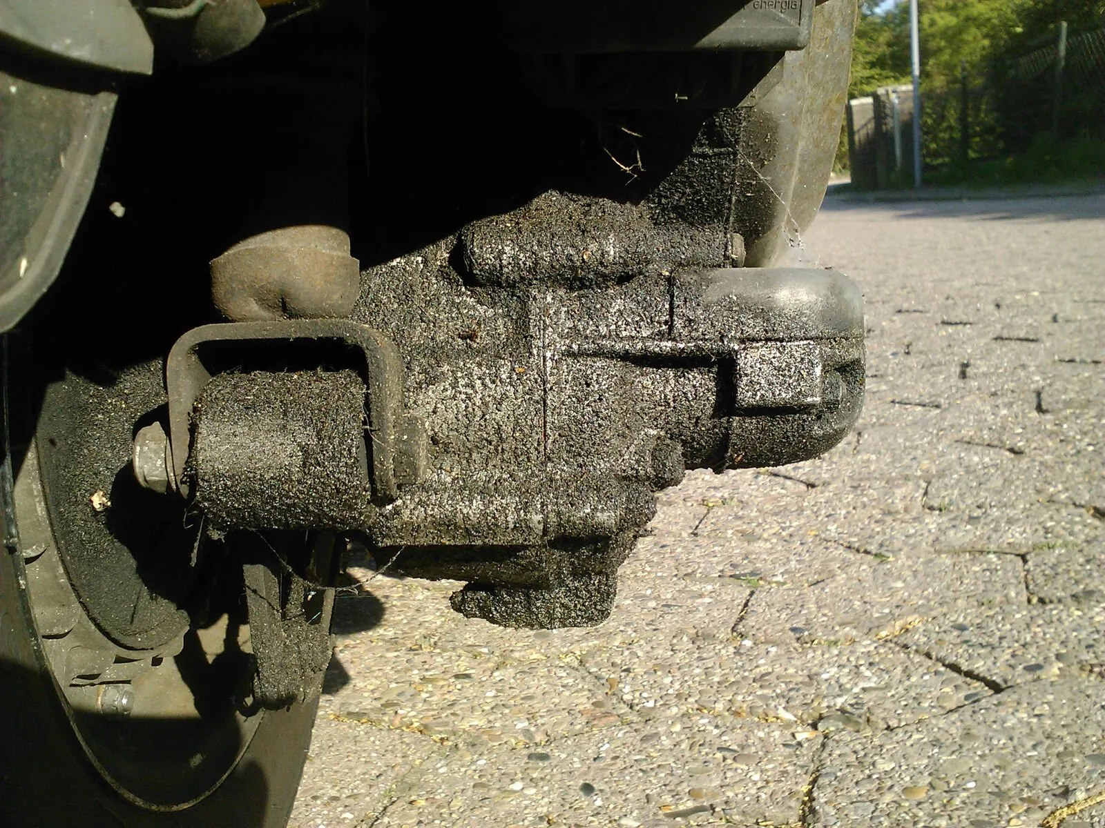

    Der soll eigentlich so bleiben. Ist der ganze Dreck nach all der Zeit normal?

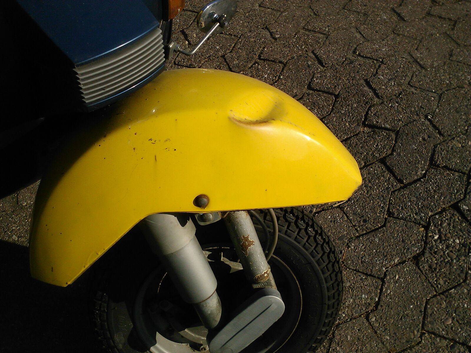

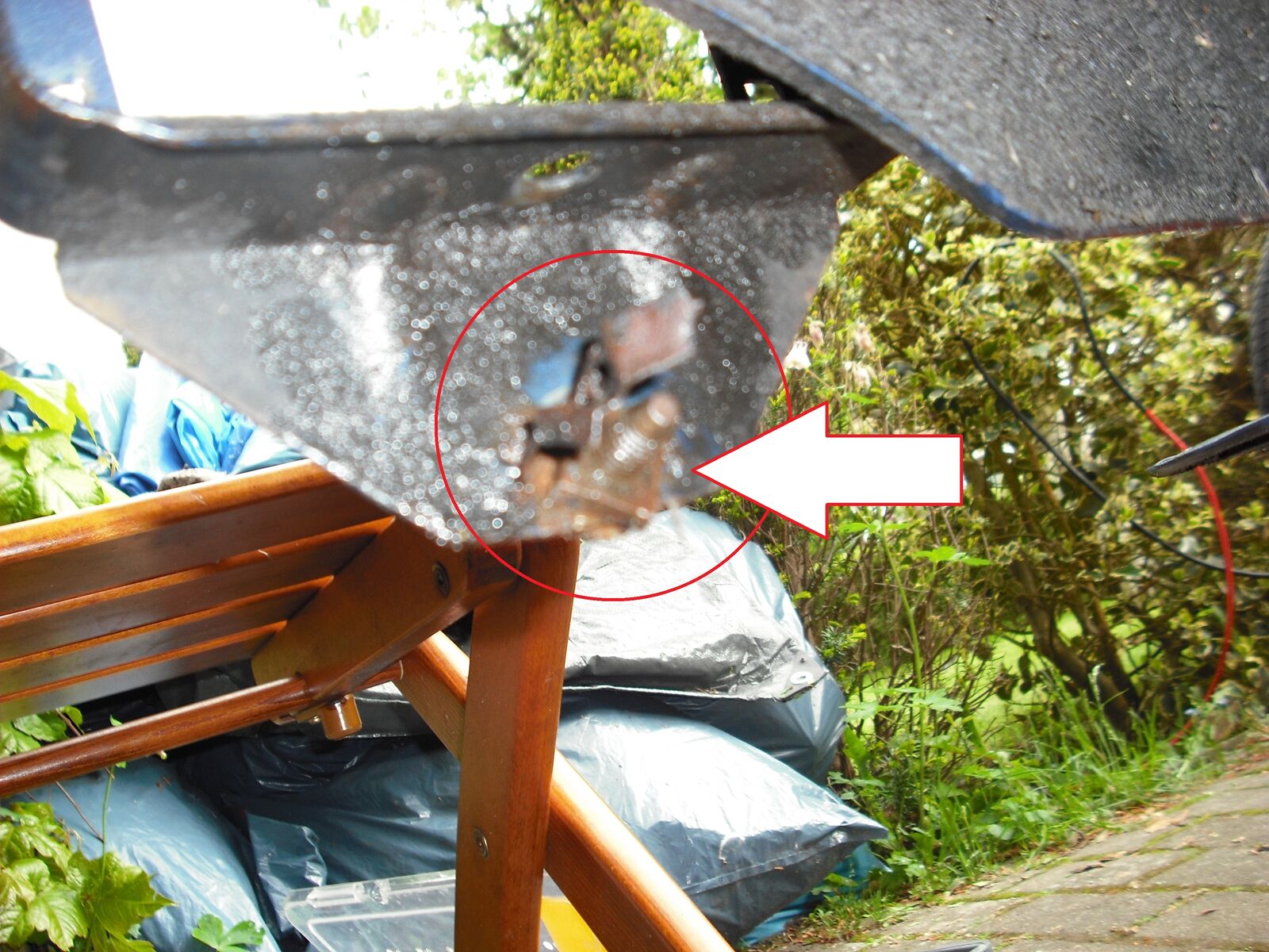

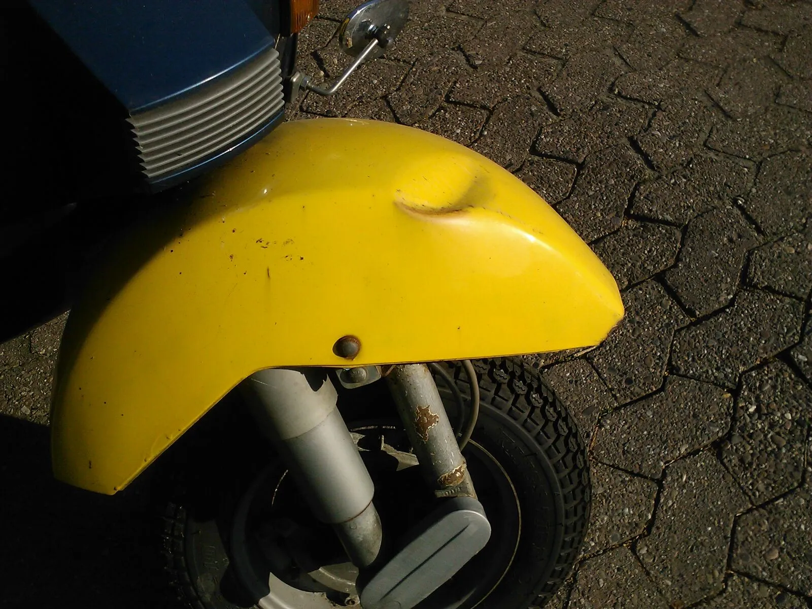

    8. Kotflügel
    Ist der noch zu retten oder sollte ich mir lieber 'nen neuen, grundierten Kotflügel zulegen?

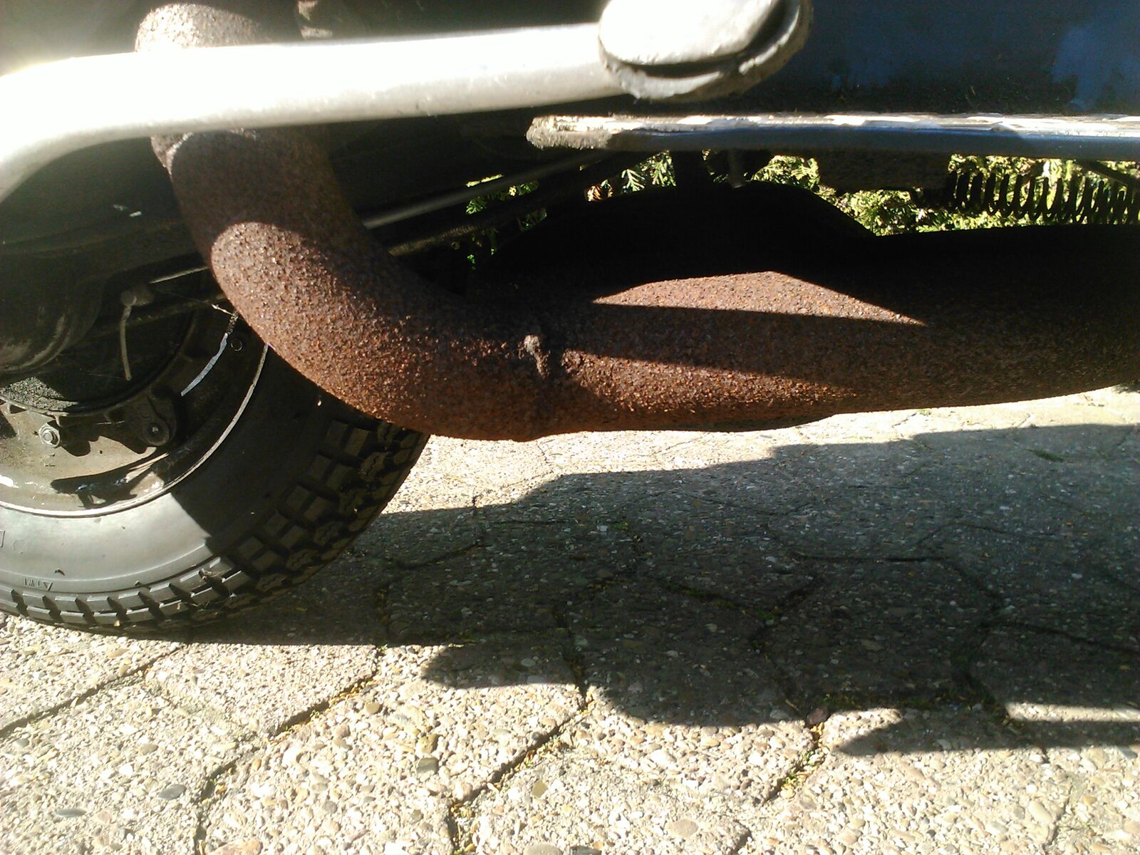

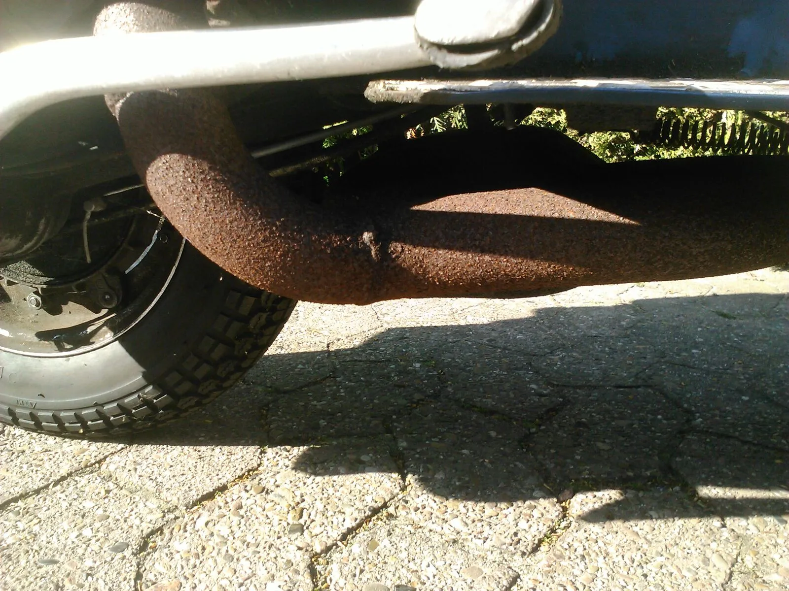

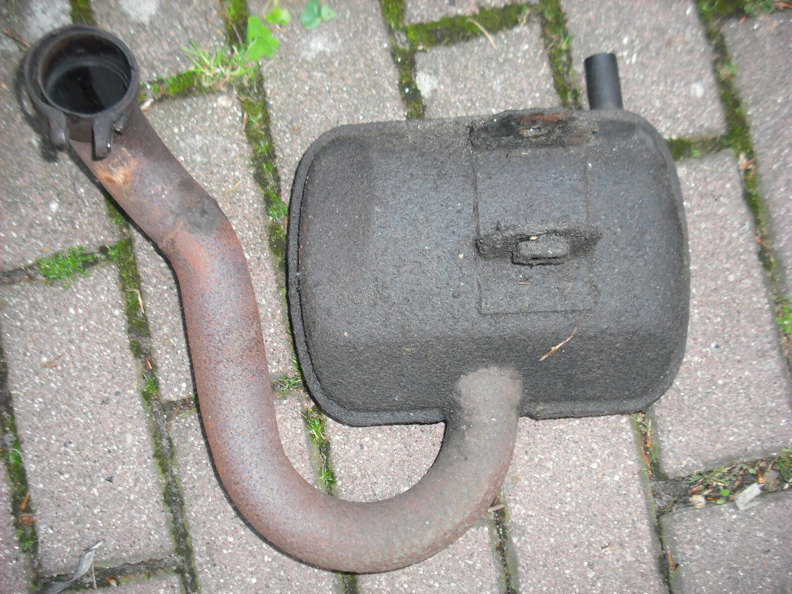

    9. Auspuff
    Muss der neu, bei all dem Rost?

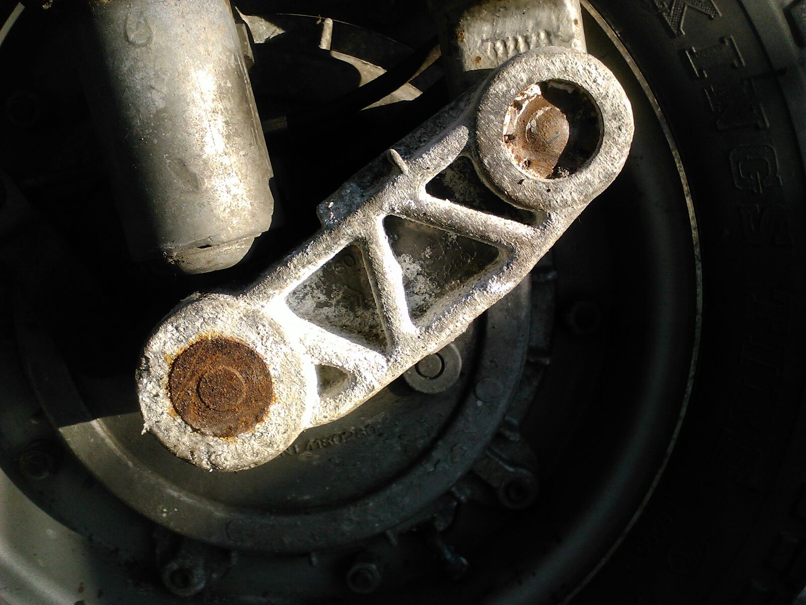

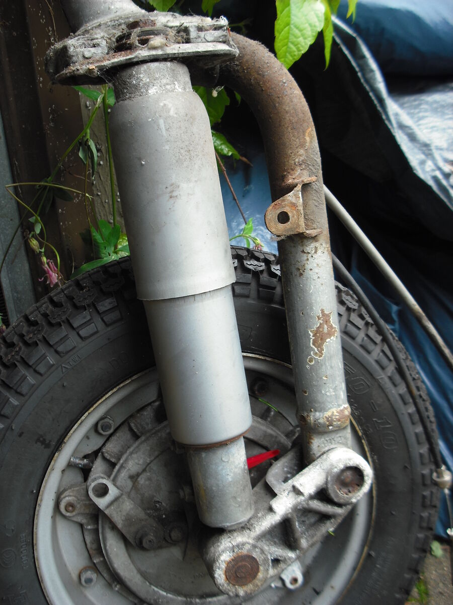

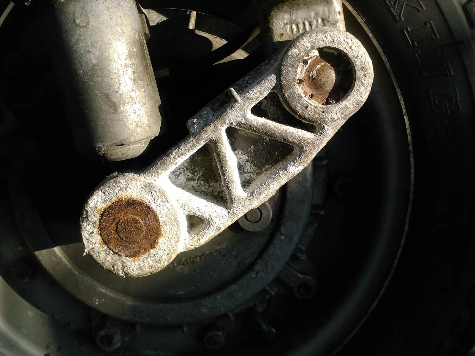

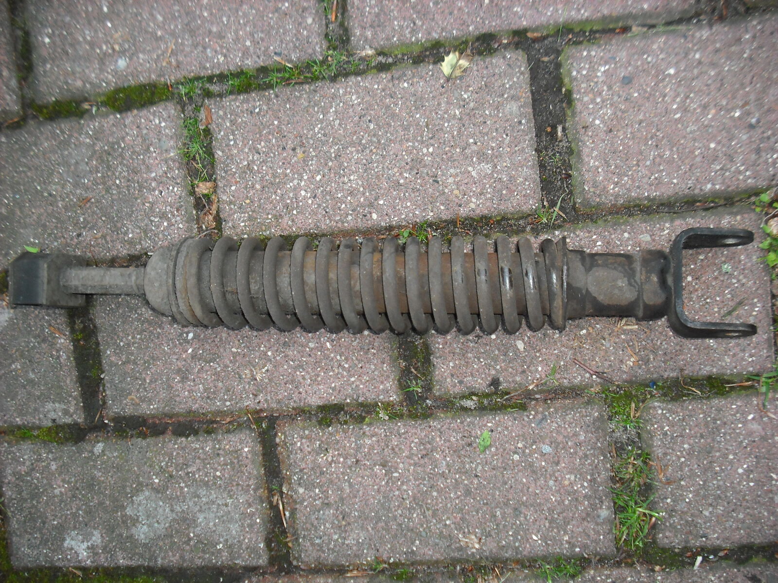

    10. Schrauben an der vorderen Federung
    Müssen die SO aussehen?

    Zu 10. Ja. Ging bei mir aber auch mit der Drahtbürste und Rostumwandler weg. Außerdem mit der Chrome Abdeckung der PX MY.

    Zu 8. mein Kotflügel war total verrostet da habe ich lieber einen neuen OEM Kotflügel gekauft. Ob die Delle rausmachen lassen vom Fachmann billiger kommt wage ich zu bezweifeln.
    Zu 6. Oh Ja Staub und Öl-Sprühnebel ergeben eine Schöne Beschichtung.
    Zu 5. retten kann sicher viel, das zeigen ja die Restaurationen von Rollern die nur noch aus Rost bestanden. Aber immer die Frage ist eine neue oder gebrauchte die nur lackiert werden muss günstiger als eine die man schweißen und Dengeln muss, hier lohnt sicher die Frage was verlangt der Lackierer und Karosserie Spengler fürs Instand setzten und was kostet eine intakte die nur lackiert werden muss.

    Zu 4. Mann kann sicher aus dem passenden Schaumgummi unter Vorlage des alten Schaumgummis in der Sitzbank einen Nachschneiden.

    Noch eins: Weiß eventuell jemand, woran es liegt, dass meine verbeulte Seitenhaube nicht richtig anliegt? Bin noch nicht genau dahinter gekommen, wie der Mechanismus funktioniert, der die Haube an den Rahmen presst. ?(
  • Es gibt Innen- und Außenverschluss. Also bei Innenverschluss steckst du die Haube hinten in das Loch legst dann die Feder oben in der Haube auf den Träger auf, welcher aus der Karosserie kommt, dann drückst du sie runter bis der vordere Zapfen in das Loch gleitet, dann zur Karosserie leicht drücken bis sie anliegt und dann zieht der Haken die Backen an die Karosserie. Den Haken bedienst du indem du den Hebel oben unter der Sitzbank nach vorne schiebst bis er ganz vorne ist und gerade steht.
    Wenn dass einen Spalt hinterlässt, muss etwas verzogen sein oder der Gummi passt vielleicht nicht, zwischen Backe und Karosserie. Einfach wäre natürlich eine andere Testbacke aufzusetzen die sicher am anderen Fahrzeug passt. Dann ist die Backe verzogen. Passt die auch nicht ist der Rahmen verzogen.
    Aber wichtig ist, dass du sicher bist, dass die auch richtig aufgesetzt und mit dem Haken angezogen ist.

  • Ich hatte mir schon gedacht, dass ich die Haube nicht richtig aufgesetzt habe. Jetzt schließt sie bündig ab. Werde sie wohl schweißen und spachteln. Muss keine neue her und dann bleibt auch mehr Budget für andere Dinge.

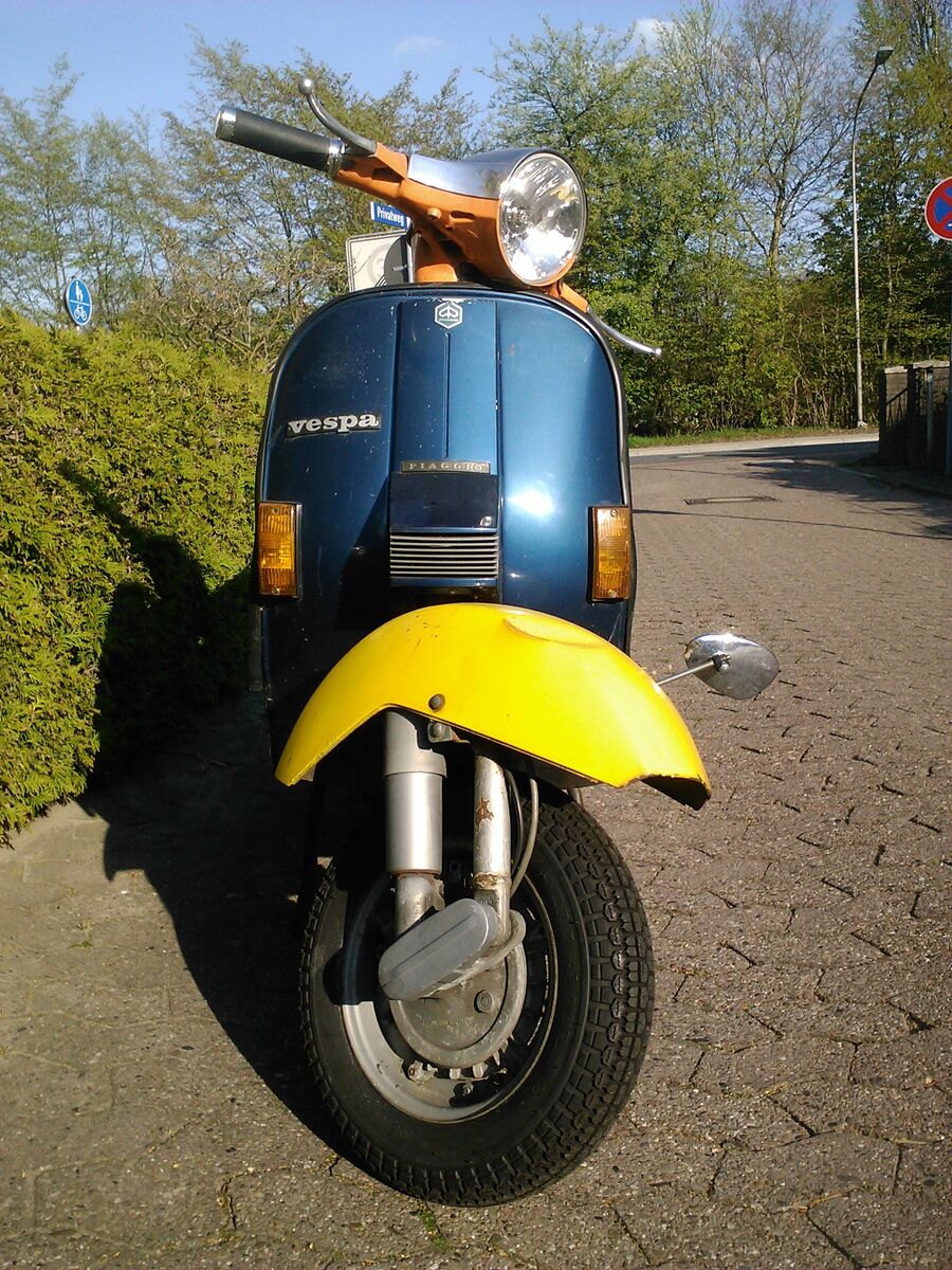

    Habe heute übrigens TÜV gemacht. Mein CO2-Wert (Korrekturwert) war wohl bei 8,0! :whistling: Haben mich aber trotzdem durchgewunken und waren völlig hin und weg von meiner "Schönheit". :thumbup:
    Kann ich da selber was dran drehen, dass die Verbrennung besser wird? Will ja nicht unnötig die Umwelt belasten. Es kann jedoch auch an der 1,5-jährigen Standzeit liegen, meinte der Prüfer. O-Ton: "Einfach mal ein bisschen ausfahren und ordentlich Gas geben!"
    Morgen wird dann erstmal die Sitzbank gemacht und eventuell habe ich nächste Woche ein gutes Angebot von einem Lackierer. Ein Bekannter meinte zwar, er würde das auch mit mir zusammen angehen, aber wenn der Preis eingermaßen erschwinglich ist, dann lasse ich da lieber nen Profi ran.

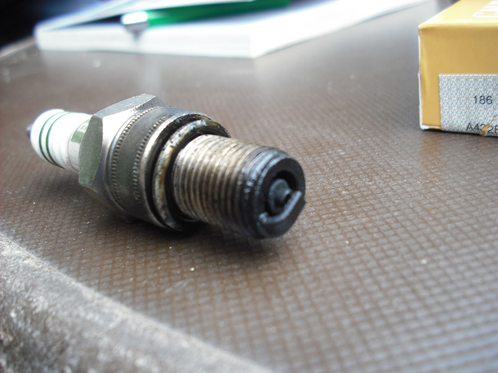

  • Soviel ich weiß gibt es nur die Luftgemischschraube und die sollte als Standard 1,5 Umdrehungen heraus gedreht sein.
    Sonst gibt's im Forum und WWW einige Anleitung zur Einstellung des Vergasers.
    Aber wenn das Gemisch stimmt(also das Verhältnis aus Benzin und Luft) sollte die Kerze Rehbraun sein. Zuviel Benzin eher schwarz, zu viel Luft weiß.
    Also wenn dein Kerzenbild stimmt, dann kommt halt hinten raus was raus kommt.

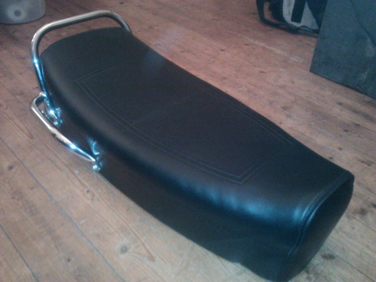

    Derweil warte ich ja noch auf den Preis vom Lacker. War aber nicht untätig und habe mir schonmal die Sitzbank vorgenommen. Rost runtergeholbelt, Grundierung drauf und dann mir der Dose schwarz lackiert. Für "unten drunter" ist das okay, aber jetzt weiß ich sicher, dass ich auf keinen Fall selbst lackiere und schon GAR NICHT mir 'ner Dose!!!

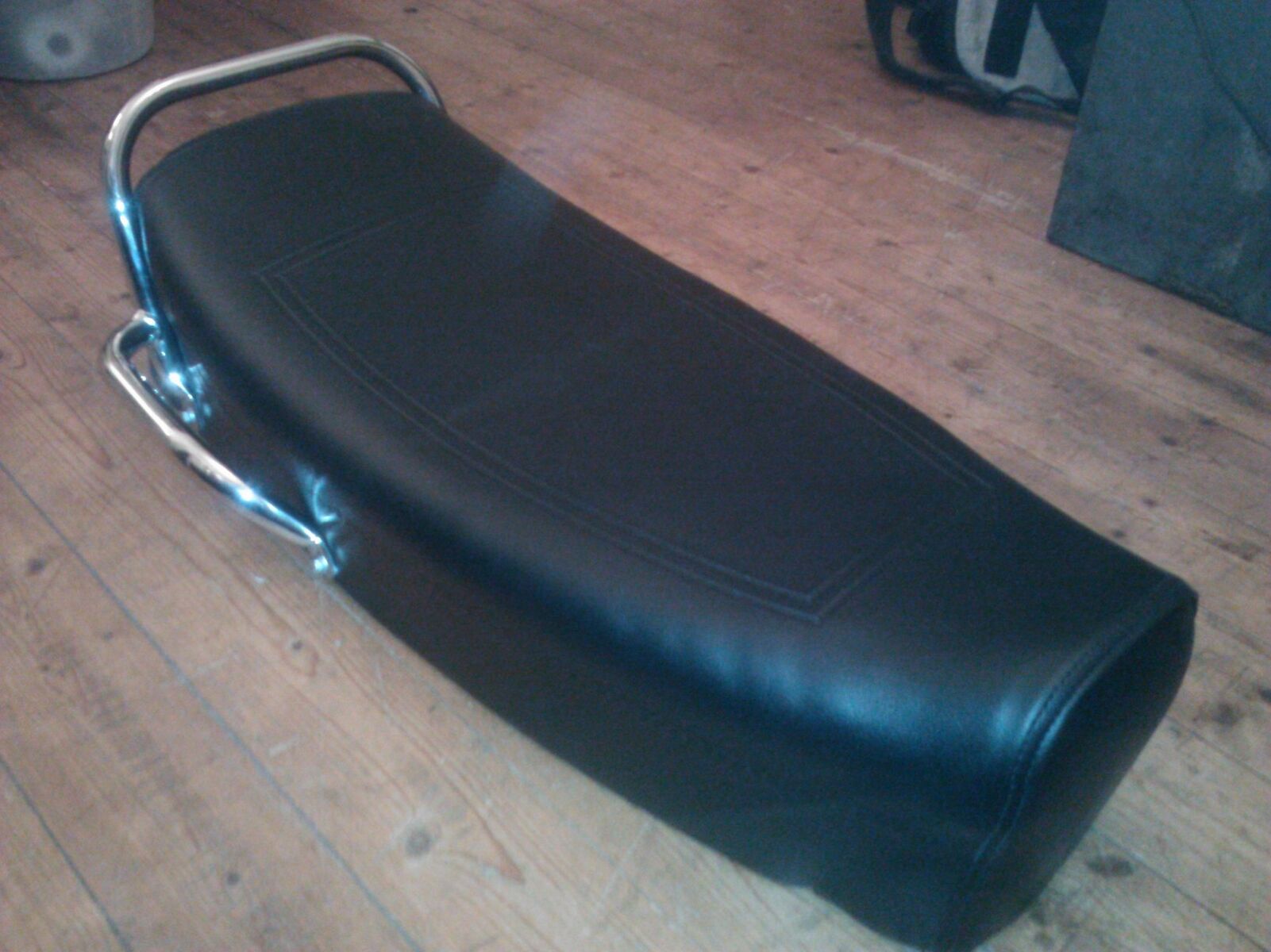

    Mit dem Ergebnis bin ich mehr als zufrieden. :thumbup:
    Vor dem TÜV:
    Heute:
    Gute Nacht...
  • Einwandfrei die Sitzbank.
    Ist das jetzt ein Ersatzbezug oder war die beim Sattler?
    Vespa 1982
  • Das ist ein Ersatzbezug von SIP. War etwas kürzer als der originale Bezug, aber mit ein bisschen Zuppeln hat es dann doch geklappt.

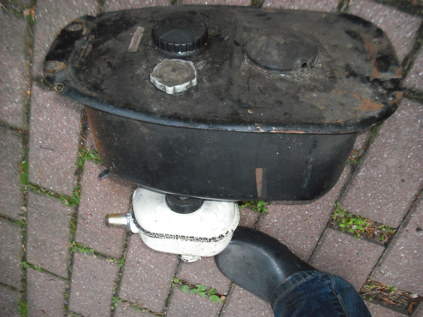

    - Tank

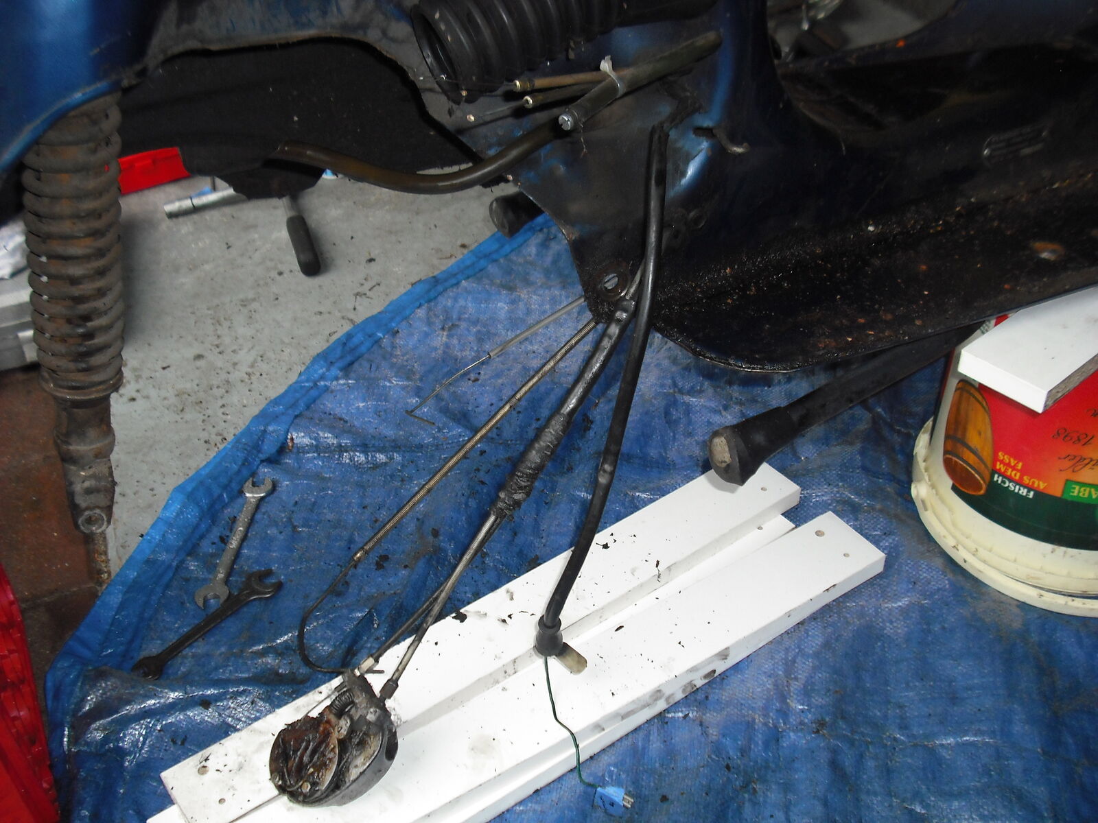

    - alle hinteren Züge ausgehängt

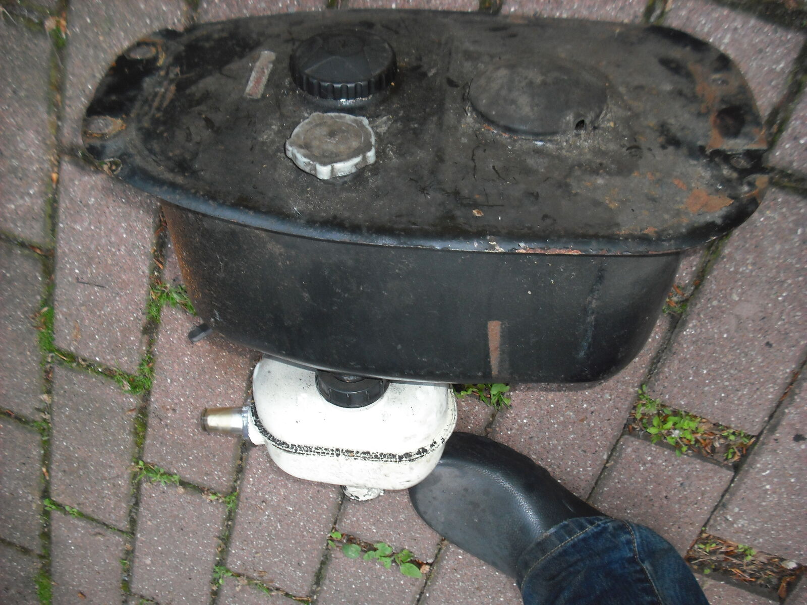

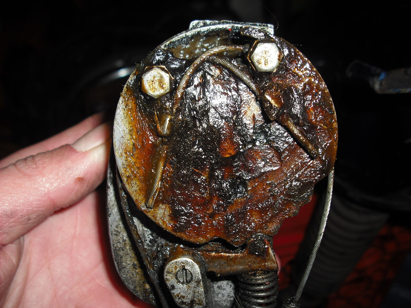

    3. Benzinschlach vom Vergaser
    Der war dermaßen fest, dass ich ihn einfach abgeschnitten habe.
    4. Gewindeschraube im Vergaserwanne
    Als die Schraube/Mutter ab war, ging die Wanne nicht raus. Kann ja auch nicht, wenn da noch so'n Gewinde drinsteckt! Und nu? Mit 'ner Kontermutter hat es dann gefunzt. War aber (Platzmangel) etwas fummelig.
    5. Auspuff
    Dem war mit Rostlöser nur bedingt beizukommen. Gummihammer und Meißel waren bei der Demontage meine besten Freunde!

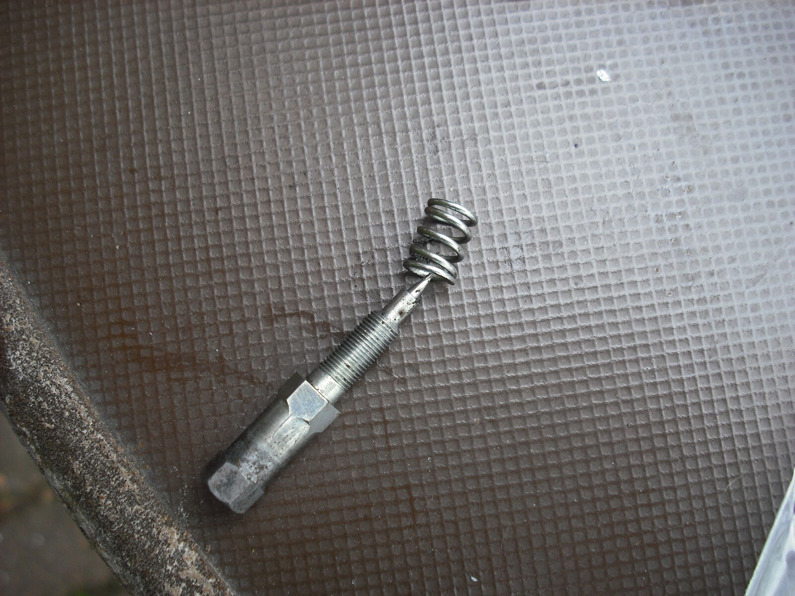

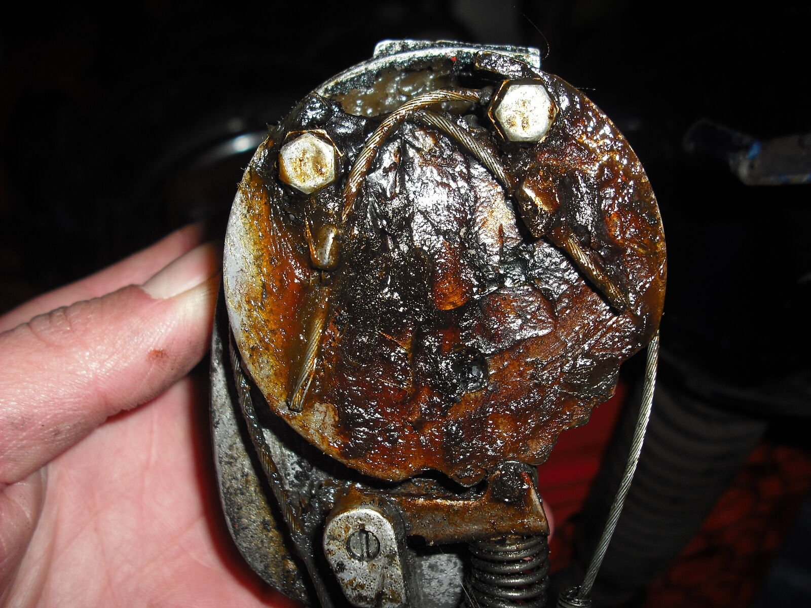

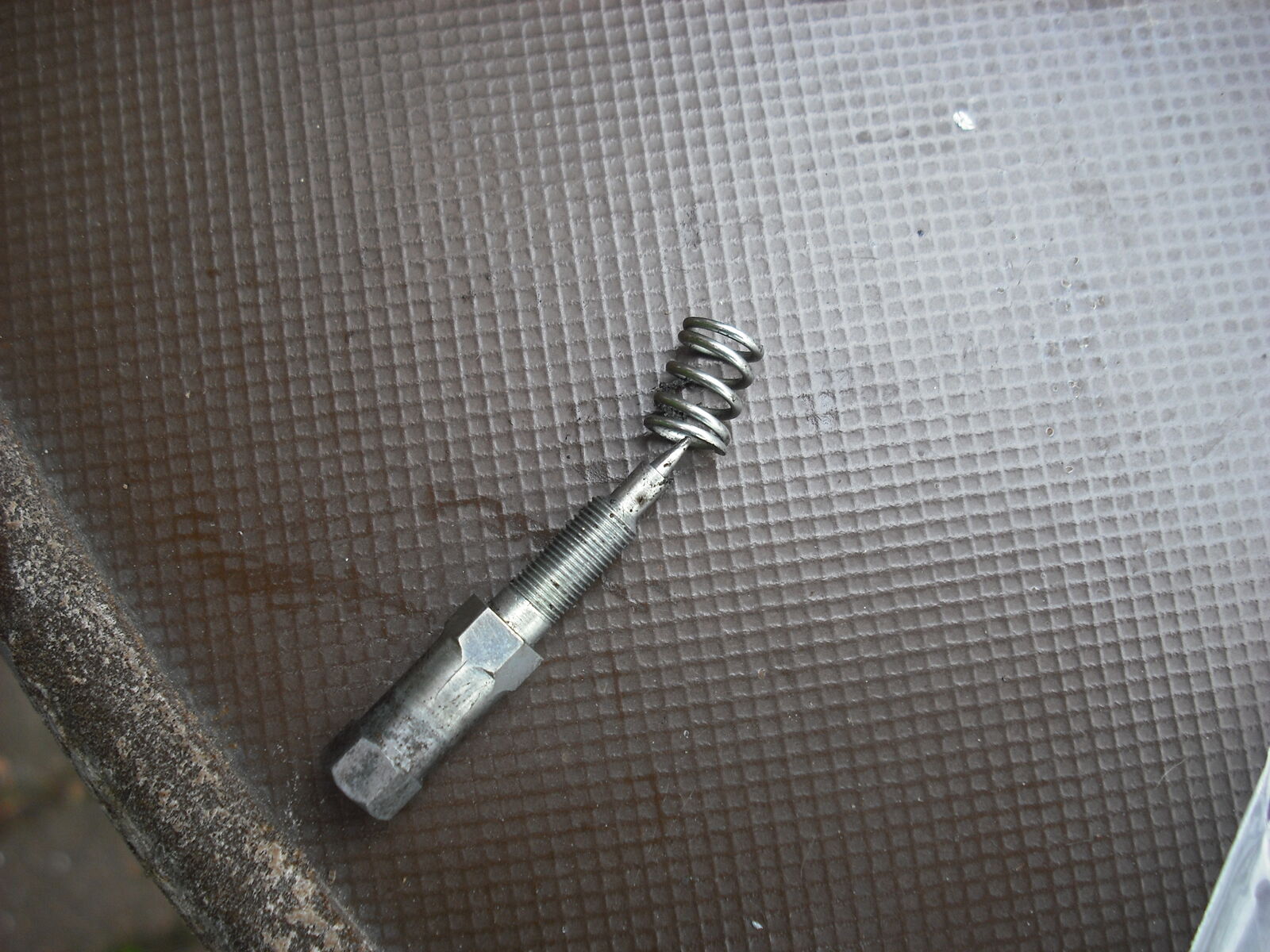

    1. Als ich die Vergaserwanne rausgenommen habe, fiel eine Feder raus. Gehört die zu dieser Schraube? Und ist das die Gemischschraube?

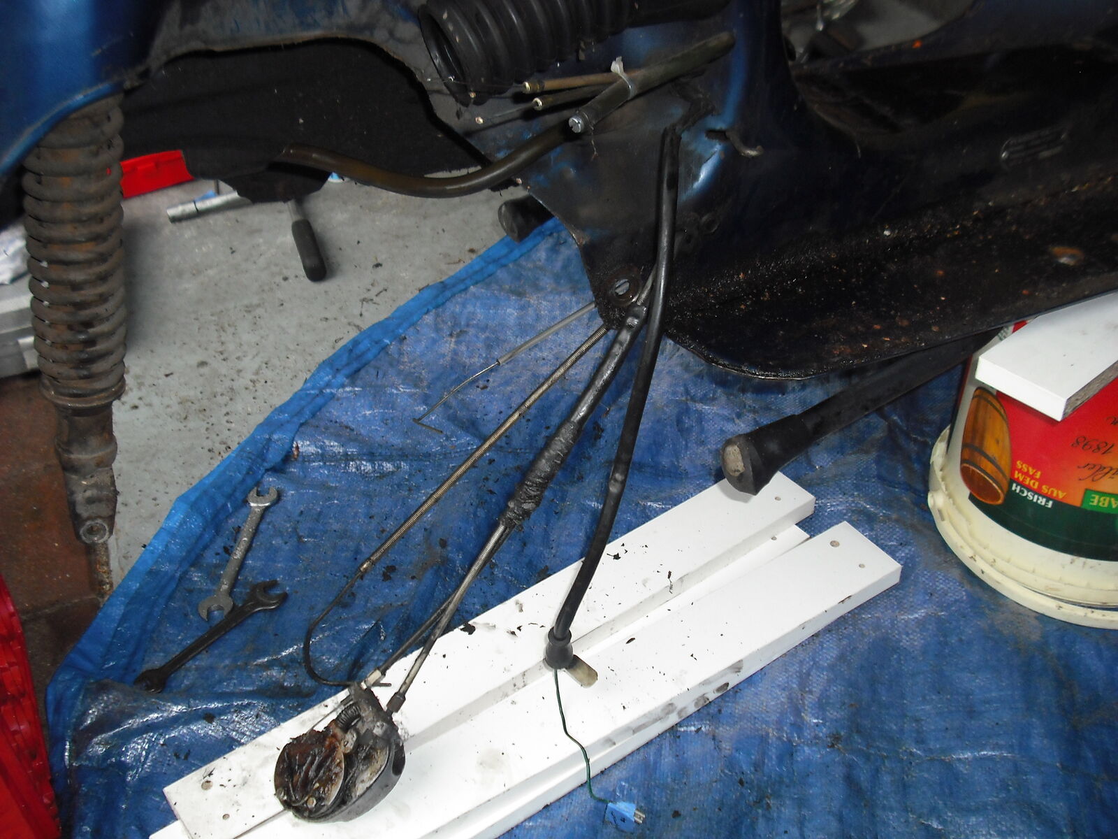

    2. Die Schaltung ist jetzt noch (abgeklebt und in einer Tüte) am Zug. Wollte die Züge beim Lackieren/Sandstrahlen gern drin lassen. Kann man das so lassen, oder muss Raste ab und wieder an den Motor?

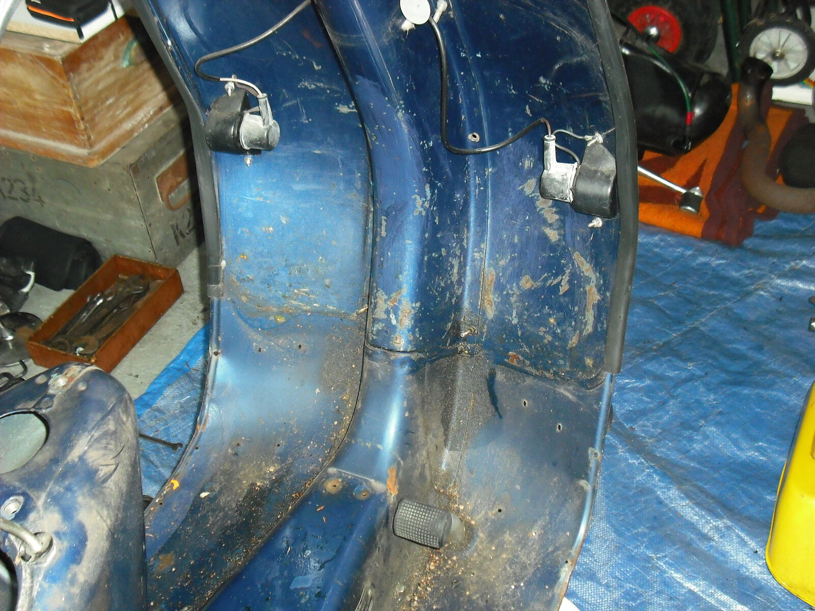

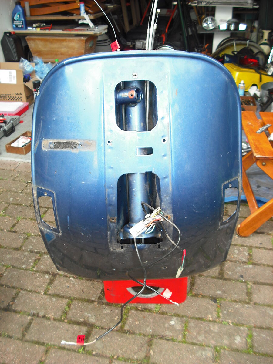

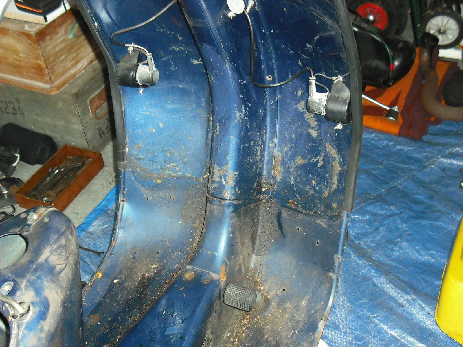

    3. Hier noch mal ein Bild vom Blech. Sieht mMn noch ganz gut aus. Rost ist wohl nur oberflächlich. Was meint ihr?

  • 1. ja (bei sip gibts die ganzen explosionszeichnungen, wo du sowas nachgucken kannst: )
    2.ich würd die schaltung abmachen und die zughüllen abkleben und drin lassen, daran kann man dann die neuen züge einziehen.
    3. wie schlimm der rost ist, wirst du am besten nach dem strahlen sehen. bei px sind die roststellen wo anders als bei v50, ich meine, du mußt besonders an den überlappenden blechen beim tunnel gucken. außerdem natürlich von unten an den streben, auf deinem pic ist nicht so wirklich was brauchbares zu sehen ;)

    ansonsten: man braucht nen Benzinhahnschlüssel nur, wenn man den Benzinhahn ausbaut.

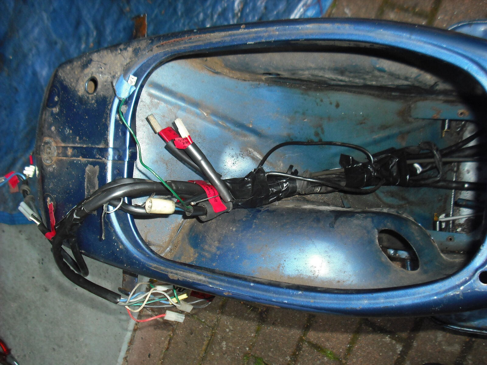

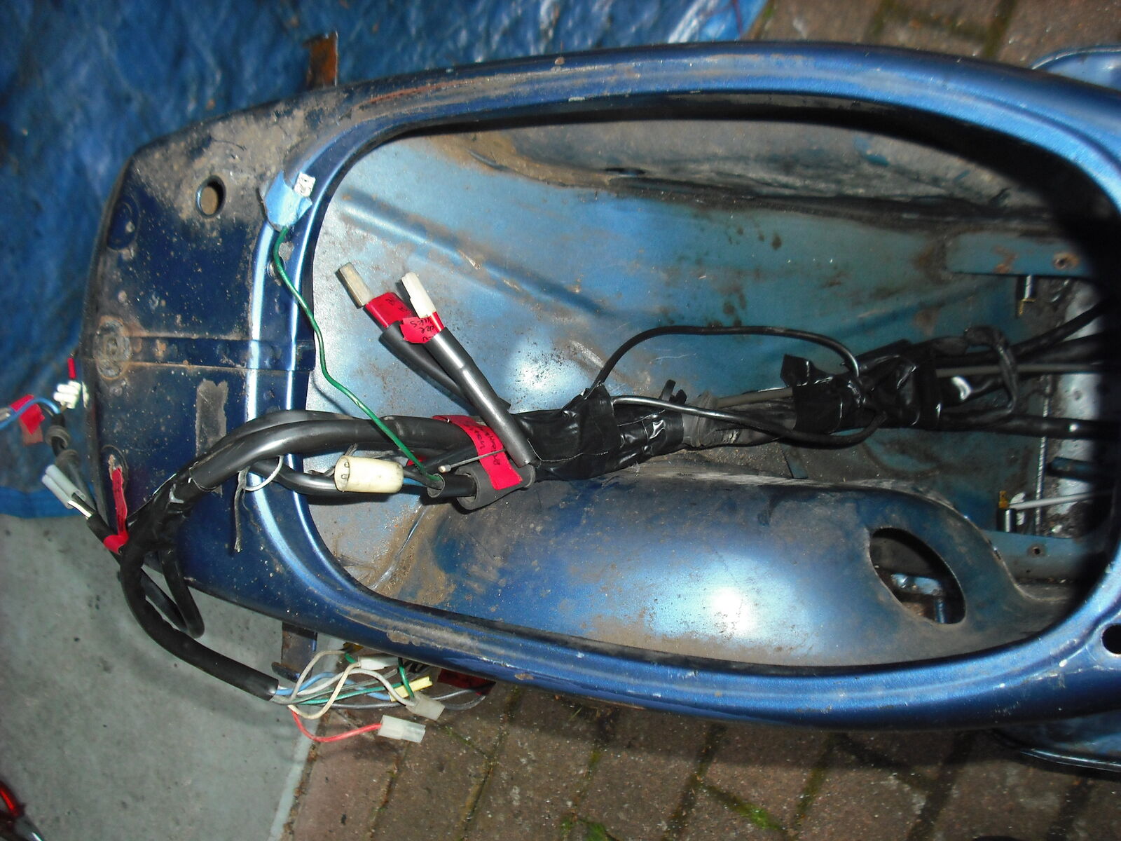

    Aber den Kabelbaum würde ich mir auch anschauen. Ist er noch gut? Ist der spröde? Sind die Drähte morsch?
    Ich habe mir einen neuen eingebaut um wieder 30 Jahre Ruhe zu haben. Und keine magischen Effekte durch Kriechströme, Kurzschlüsse, Wackelkontakte, Oxidation.

    1. Alle Züge, Ummantellungen und Kabelbaum raus -> Chemiebad

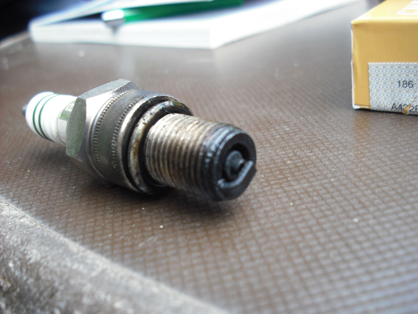

    Was sagt ihr eigentlich zu der Zündkerze? Zu fettes Gemisch, oder?

    Kabelbaum auf jeden Fall mal bei Kabel Schute vorbei schauen. Ob die einen haben oder nach Muster fertigen. Mein Kabelschute Kabelbaum passte einwandfrei besser verarbeitet wie damals von Mario und Luigi und auch noch billiger als in anderen Shops.

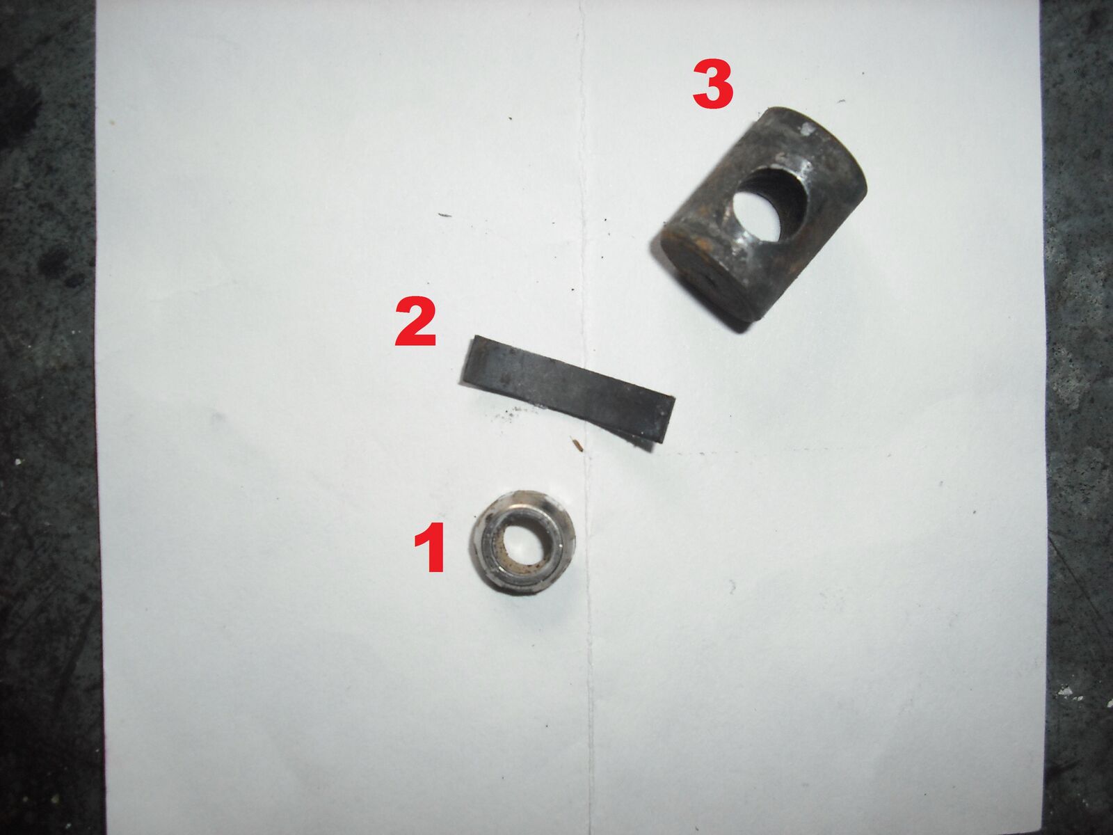

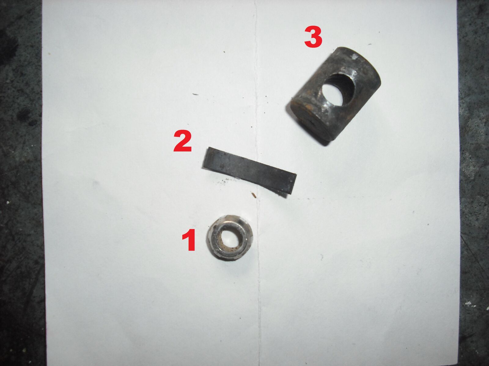

    Ich hab's endlich geschafft. Das gute Stück ist komplett zerrupft. Hat mich summa summarum 30 Stunden Arbeit, über 400 Fotos und insgesamt 137 Arbeitsschritte (plus Unterpunkte) gekostet. Aber es hat echt Spaß gemacht!
    Es sind 3 Teile übrig, die ich zunächst nicht zuordnen konnte. Sie müssen aber nicht zwangsläufig von der PX stammen vielleicht habt ihr ja ne Ahnung:
    1 - Ist so ne kleine Plastikmutter
    2 - Feder vom Zündschloss?
    3 - Keine Ahnung. Kann auch aus der Schraubschlüsselkiste von meinem Opa gefallen sein.
    Jetzt hätte ich noch ein paar Teilefragen:
    1. Lohnt es den Auspuff wieder fit (machen - Lackierer) zu machen (entrosten, lackieren), oder lieber 'nen frischen dranschrauben?
    2. Soll ich den Tank selber aufbereiten und lieber mit zum Lackierer geben?
    3. Kann ich das mit den Zügen (vorne und hinten) fürs Lackieren so lassen?

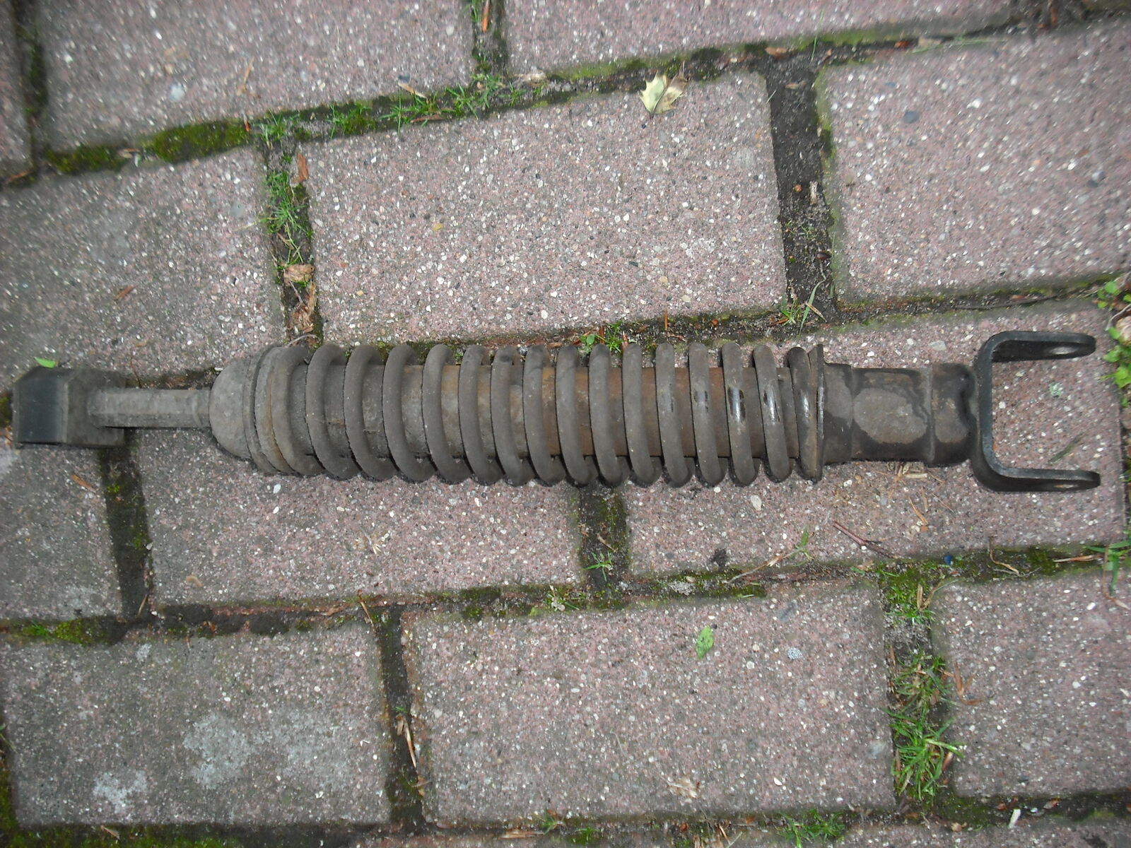

    4. Was sagt ihr zu dem Stoßdämpfer? (Vorne hab ich mir den noch nicht angeguckt...)
    5. Wie geht man das Restaurationsprojekt Vorderradgabel am besten an? (Lackierer)
    6. Das Fett von der Schaltraste hat seine besten Tage wohl hinter sich, oder?
    6.1 Welches Fett nutzt ihr eigentlich zum schmieren?
    7. Die Demontage des Spannungsreglers förderte folgende Schraube zutage (leider etwas unscharf):
    Wofür ist die wichtig? Außerdem ist da noch so eine Metallführung, die einfach so zur Seiten gebogen ist. Jedenfalls bekomme ich die Schraube nicht runter, weil die Mutter nicht mehr ins Gewinde fasst und tendiere dazu, sie abzusägen. Richtig? Wichtig?
    Soweit - so gut.
    Jetzt brauche ich nur noch 'nen Koti (wird wohl bei SIP geordert) und eine Seitenhaube links. Die könnte ich hier beim Scooter Center ordern oder diese bei eBay ersteigern. Ich habe gelesen, dass die LML-Ersatzhauben nicht ganz auf die Lusso passen und deshalb modifiziert werden müssen (Aufnahme Rahmen hinten). Bin deshalb etwas skeptisch und tendiere zur teureren Variante. Sinnvoll?
    Nun mach ich erstmal Schluss und creme mir die Hände ein. Diese Ein-Mal-Handschuhe sind zum schrauben echt nicht das Wahre...
    Schönes Wochenende!
    J.C.
