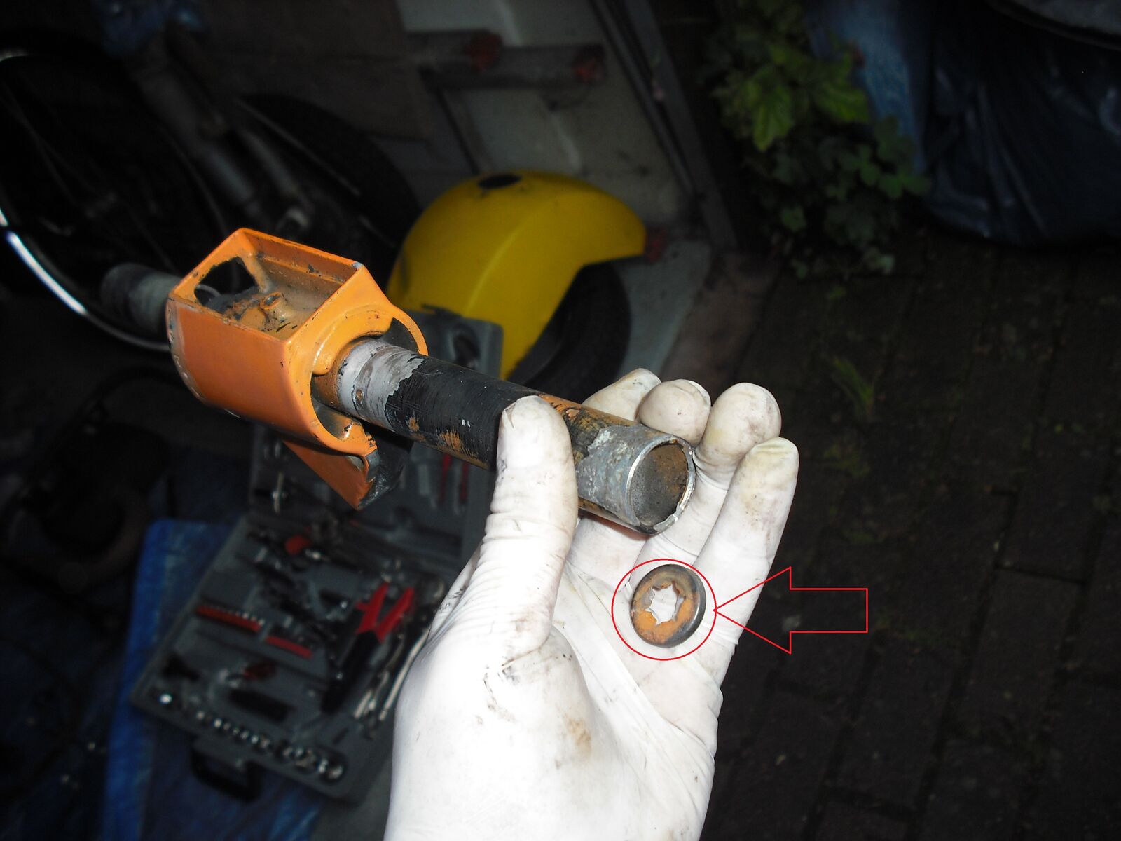

    Eine Frage hätte ich übrigens noch. Als ich das Schaltrohr entfernt habe, kam folgendes Bauteil zum Vorschein:
    Dient das Ding der Führung des Schaltzuges bzw. des Mantels? Bin in den Explosionszeichnungen nicht fündig geworden...

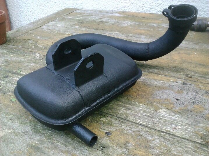

    Habe mich zwischenzeitlich mal um den Pott gekümmert, da mein Budget derzeit keinen neuen zulässt. Ist ganz ordentlich geworden...

  • Zu dem kleinen Teil vom Schaltrohr...
    Hab gestern meinen Lenker zusammengebaut.
    Und so ein Teil gibt es da nicht.

    Das Dingens aus dem Schaltrohr werde ich dann wohl weglassen.

  • Ich habe meinen 31 jahre alten Auspuff auch wieder geschliffen und lackiert. Ich denke der wird mich überleben. Gute Entscheidung deinen auch wieder zu benutzen, wenns ausser Rost nix zu bemängeln gibt, dann kannst du ihn vermutlich noch die nächsten 60 Jahre locker fahren, wenn du ab und zu nachschleifst und lackierst.
    Schön das es voran geht.
