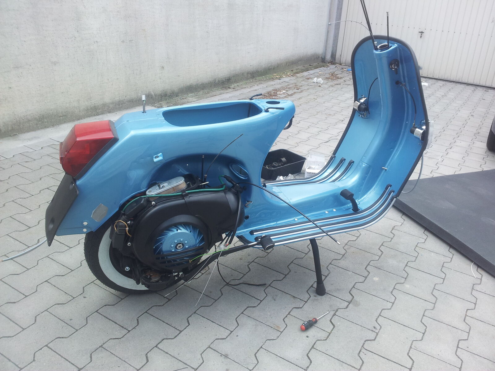

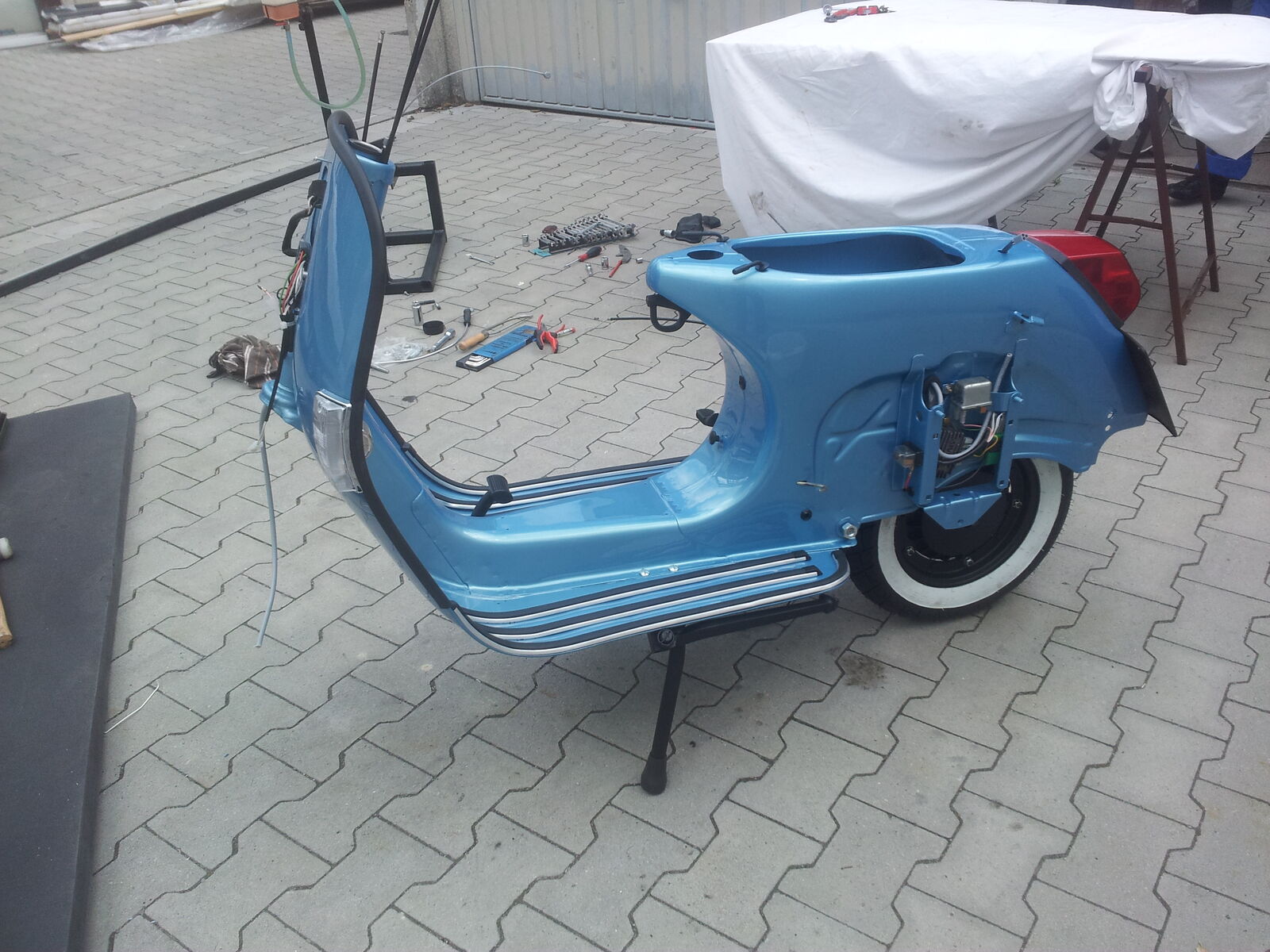

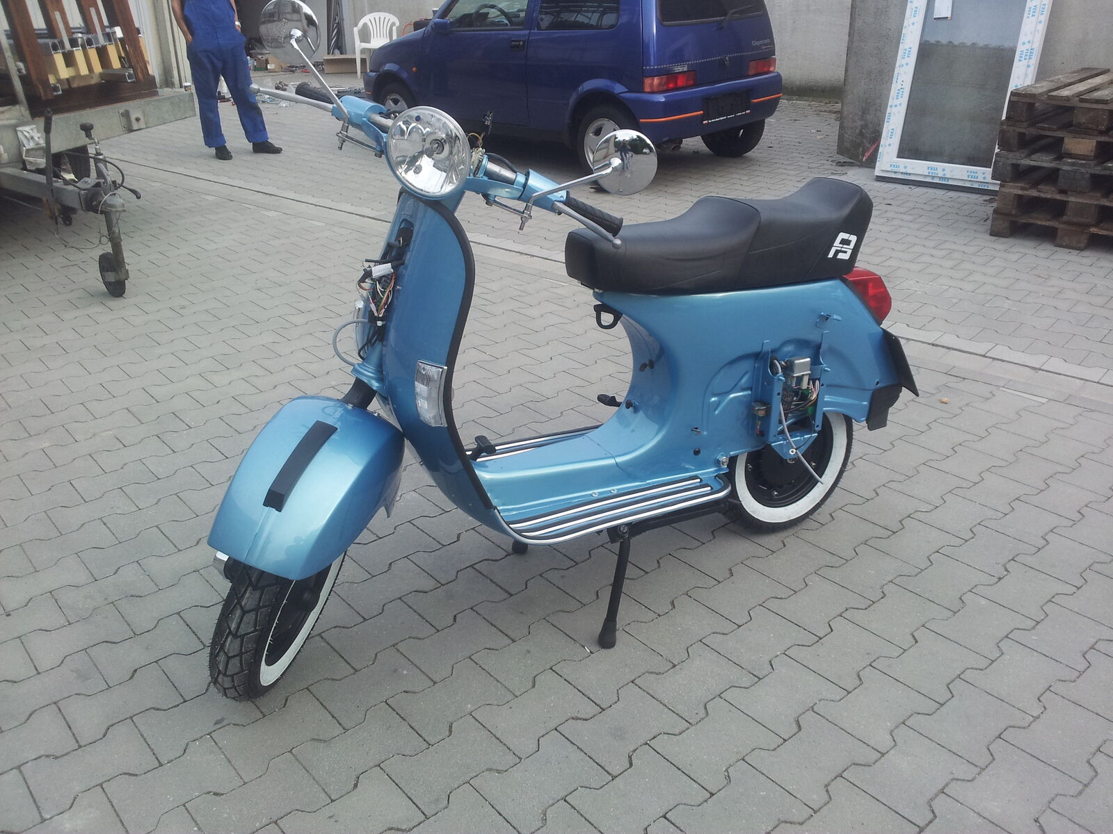

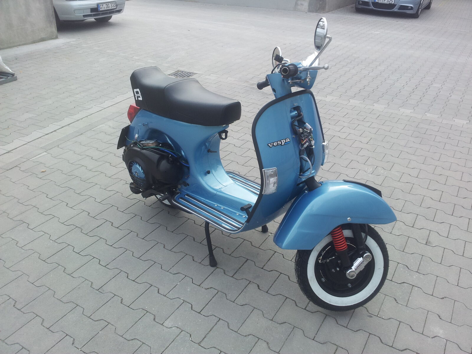

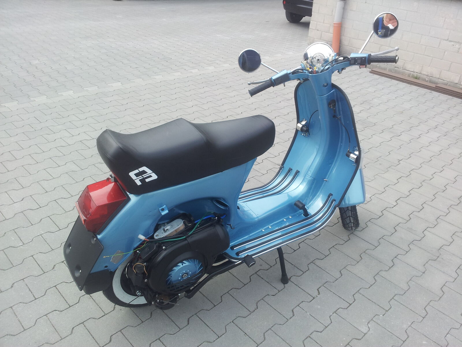

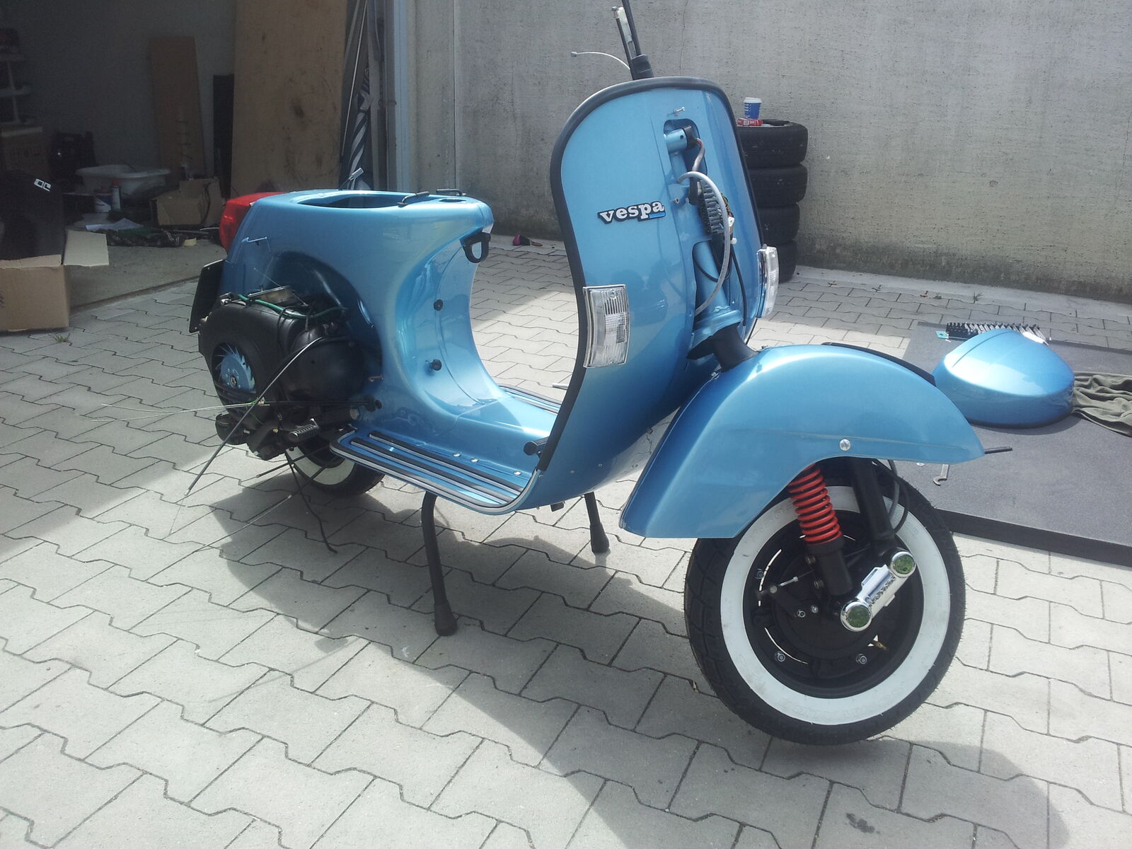

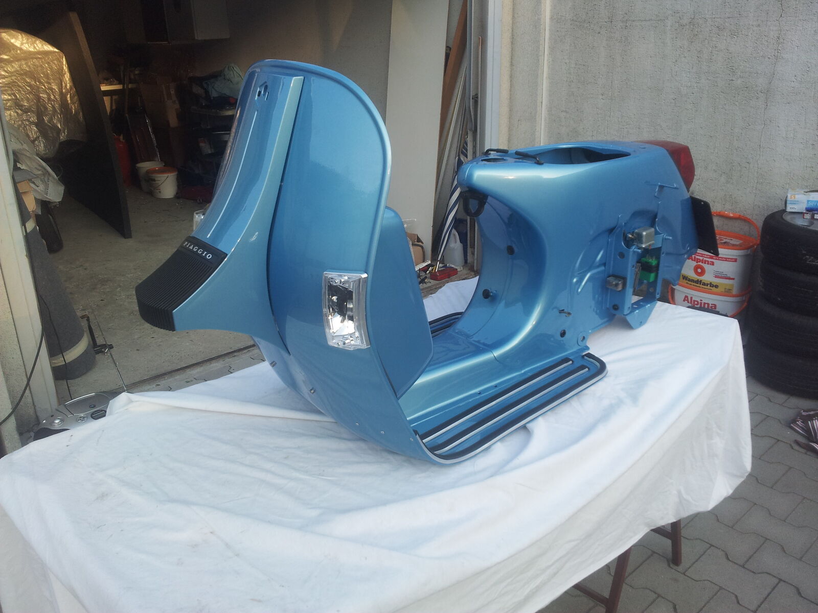

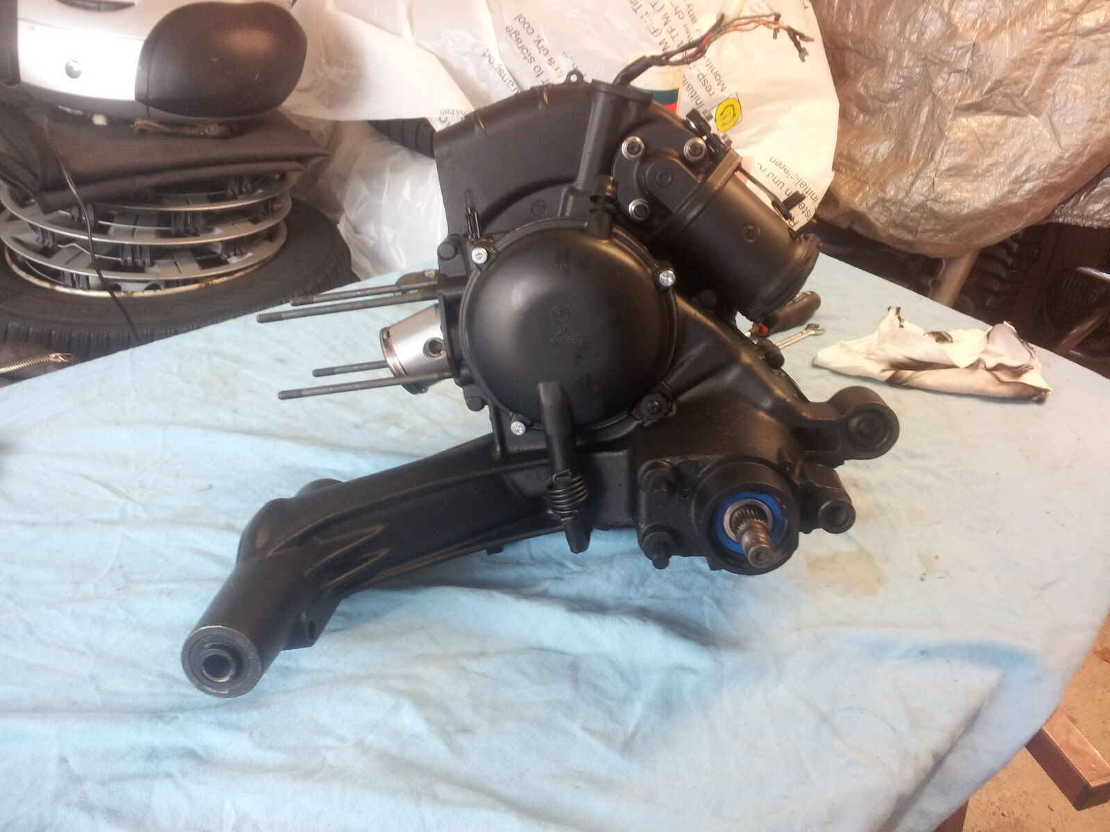

    So hab heute weiter gemacht und den Kabelbaum und die Bowdenzüge eingezogen.
    Gabel und Motor sind auch endlich drinne.
    Hab auch irgendwie meinen Kopf vergessen und erst drinne auf den Fotos gesehen, dass ich den Kotflügel vergessen habe :wacko: .
    Muss also morgen wieder die Gabel rausbauen :huh: .
    Der Lusso Kabelbaum den ich gekauft habe passt auch nicht auf farblich zum Spannungsregler, Blinkrelai usw.
    Hab alles soweit angeklemmt bekommen, hoffe dass alles soweit passt.
    Kann nur empfehlen bei Kabelbaumwechsel dem Kabelschute den alten Kabelbaum zu schicken.
    Sonst ist die Qualität des Kabelbaums sehr geil.
    Hab auch die Scheiss BGM Blinker rausgeworfen und mir die Originalen geholt.
    Ist es echt wert.
    Die BGMs haben nämlich hinten gar nicht gepasst.
    Da hät ich Flexen und schweissen gemusst.
    Das kann es echt nicht sein.
    Ab jetzt nur noch Original....

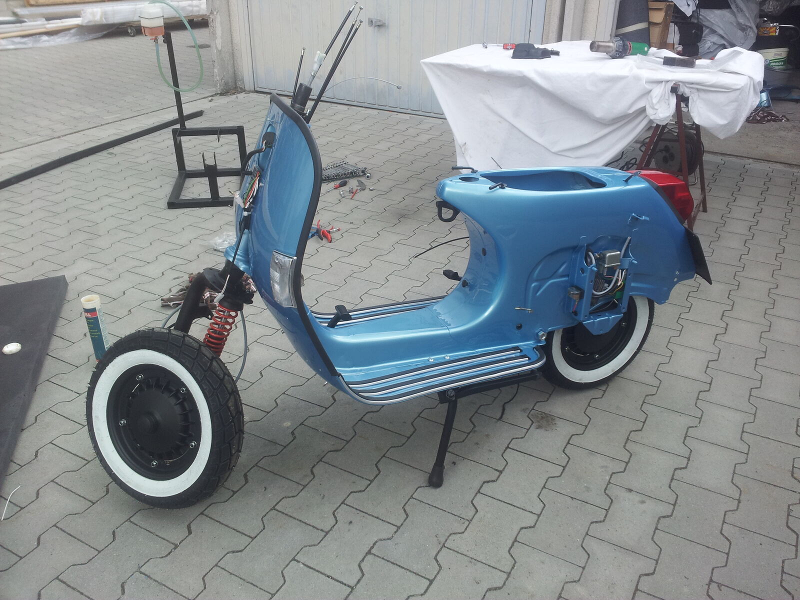

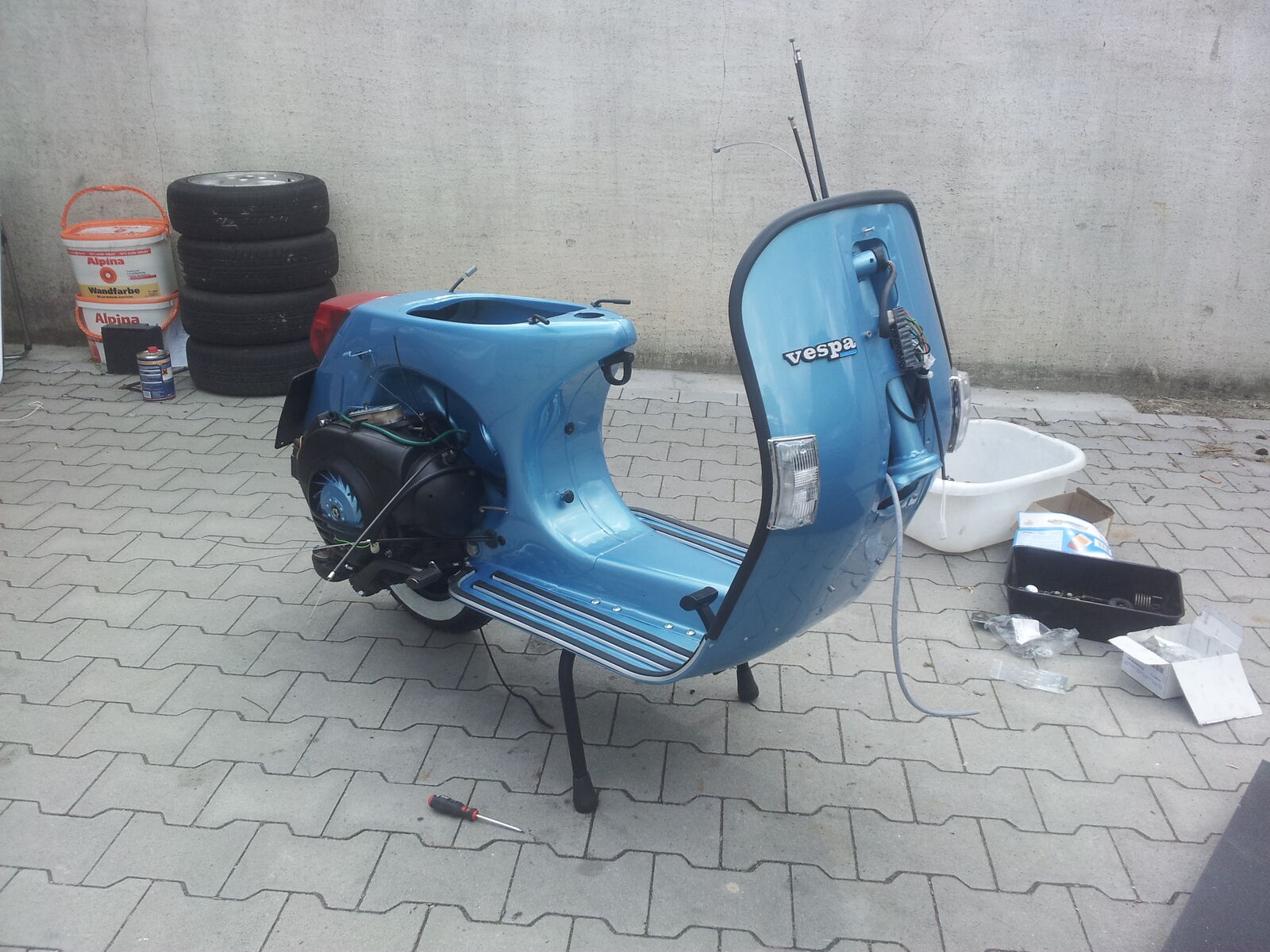

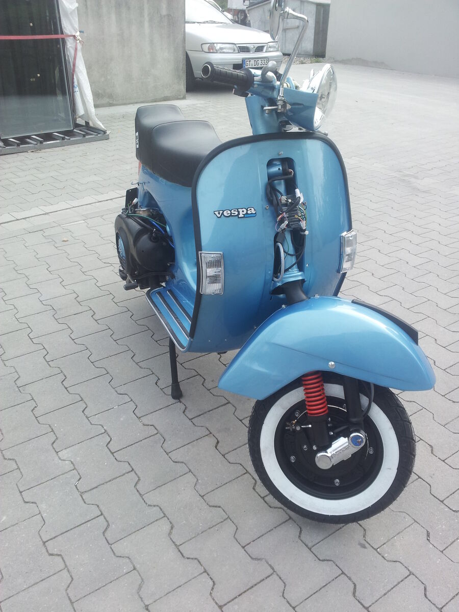

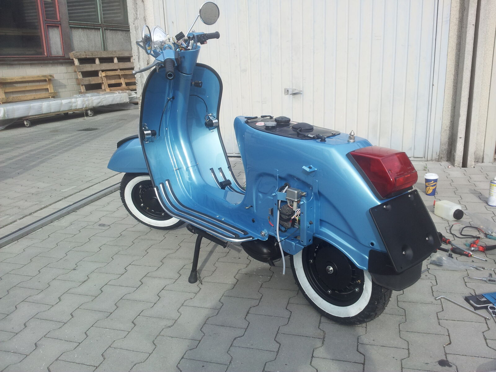

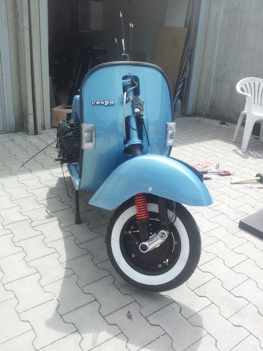

    Noch ein paar mehr...

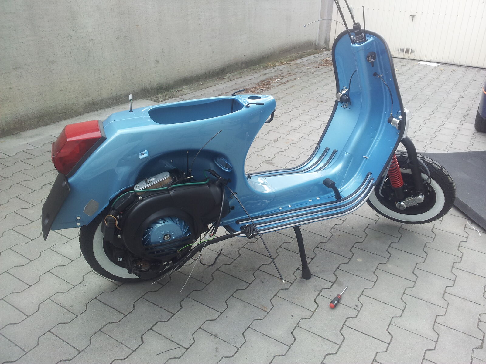

    So wieder den ganzen Tag in der Garage gewesen und nicht so vorrangekommen wie ich wollte.
    Hab die Kabel so weit wie möglich vorbereitet, aber werd alles noch durchmessen und einzeln anklemmen müssen.
    Passt wohl alles nicht so, wie ich es mir vorgestellt habe.
    Notiz fürs nächste Mal: Lieber ein wenig länger warten und den Alten Kabelbaum zum nachbauen einschicken.
    Anderes Problem hab die Kiste das erste Mal gefahren.
    -Gas wird nicht vernünftig angenommen und man muss fast Vollgas geben damit sie mein Gewicht von 87 kg langsam von der Stelle bekommt.
    -Leichte Ruckler spürt man dann auch und viel mehr als ca 10-15 kmh gehen dann auch nicht und dass bei fast Vollgas.
    -Fühlt sich genauso an, wie wo ich meinen alten Automatikroller ohne Auspuff und Luftfilter gefahren bin.
    -Hauptdüse wurde von 96 auf 99 erhöht, weil die Getrenntschmierung entfernt wurde.
    -Kann es sein das vielleicht noch Luftbläschen im Schlauch sind???
    Noch ein Problem:
    -Der Kickstarter packt nicht mehr immer
    -Hat bis bestern noch gepackt, aber jetzt rutscht er sehr oft durch und fühlt sich beim tretten auch sehr schwammig an.

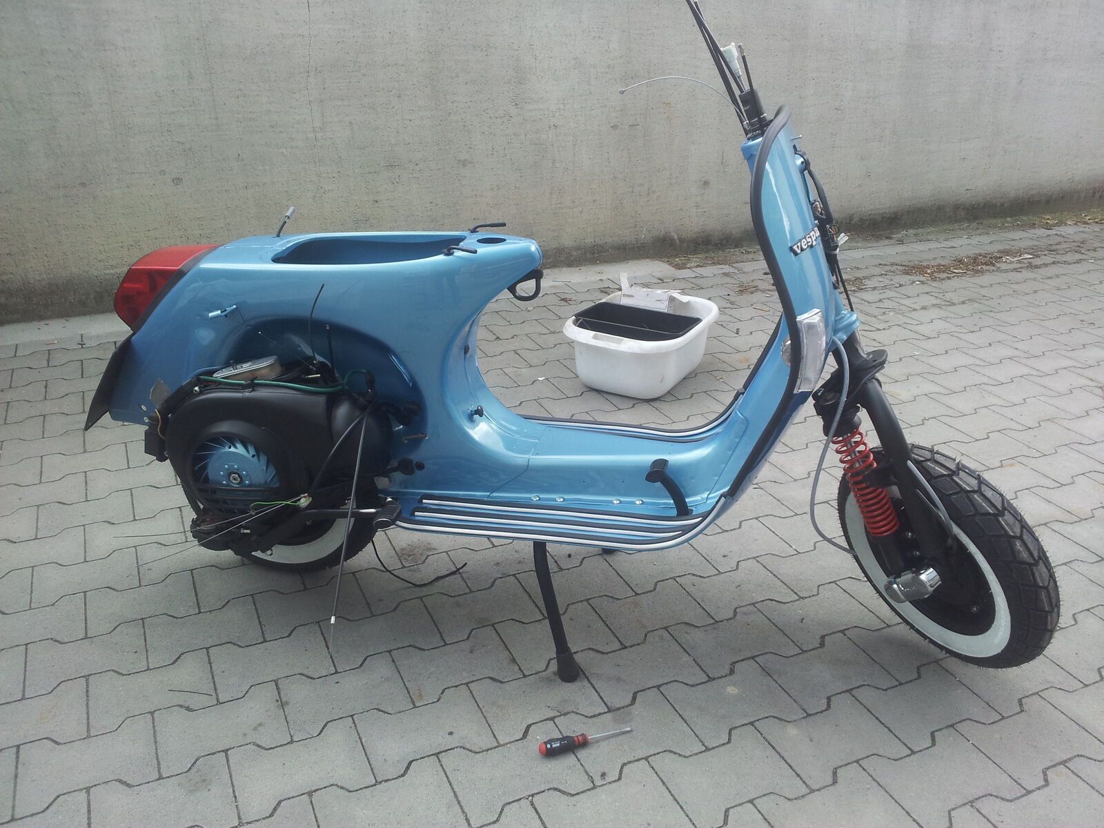

    Anbei noch ein paar Fotos...
