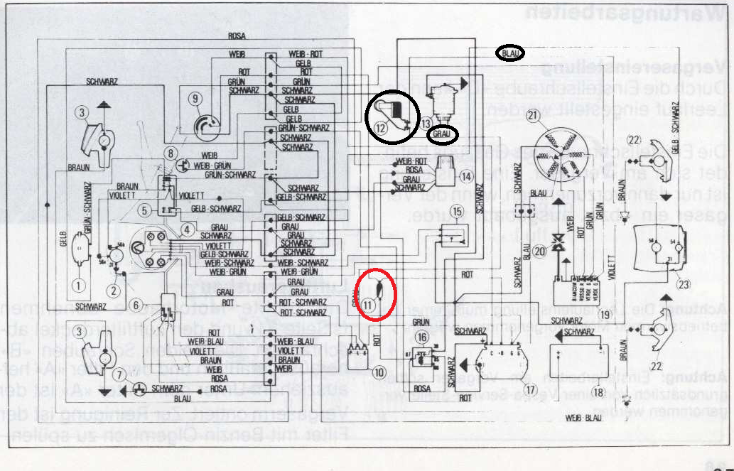

    Servus uchin,
    erstmals Respekt für deinen Aufbau. Haste richtig gut gelöst die Aufgabe.

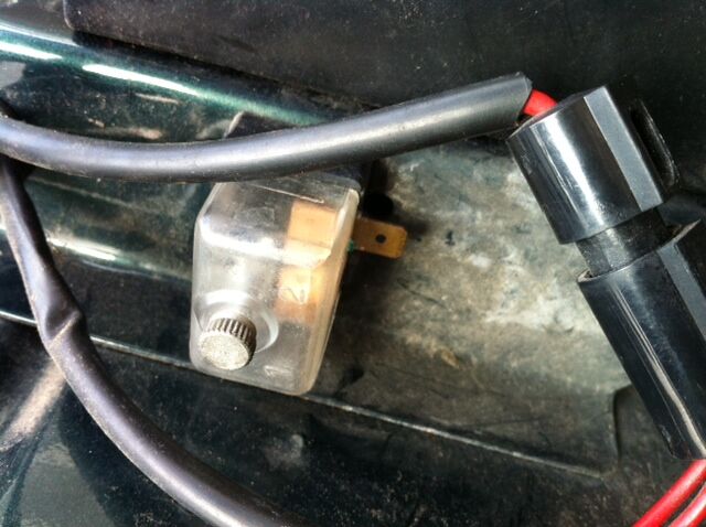

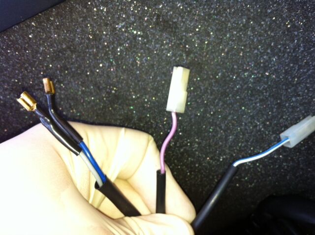

    Da du ja ebenfalls eine PX 125 mit Elestart Bj. 96 hast, hätte ich da eine Frage an dich. Nach dem kompletten Auseinanderbau und dem Zusammenbau habe ich nun ein kleines Problem.
    Unter dem Tank sitzt ja noch der Öltank und darunter kommen ja bekanntlich die Züge und Käbel heraus.
    Es befinden sich ja die beiden Kabel für jede Backe unten links (rosa) und rechts (weiß/blau). Darüber hinaus kommt noch ein Doppelkabel (eines blau/ eines grau) heraus.
    Da der Außeinanderbau schon eine Weile her ist (zwei Jahre) blick ich es nimmer wohin das Doppelkabel gehört?... ?(
    Ein weitere Problem ist, ob die Plastikabdeckung unter die Haubenverschlüsse gehört, sprich ob ich die auf das Plastik draufschrauben muss...
    Zu guter letzt, was ist das für ein Kästchen links neben der Batterie?
    Fragen über Fragen, aber ich verzweifel sonst noch!!!
    Vielen Dank im Voraus aus dem Schwarzwald
    Gruß Timo
      • 52.18 kB
      • 640 × 478
      • 208
      • 52.8 kB
      • 640 × 478
      • 211
  • UCHIN
    2,383
    438
    Gütersloh
    Px 125 elestart, Px 200 Lusso
    • July 21, 2013 at 15:05
    • #71
    Hey Timo,
    Danke dir erstmal rotwerd-) .
    -Also im angehängten Bild siehst du, dass das Doppelkabel an die Fussbremse gehört.
    Wie rum du das anklemmst ist egal.
    -Die Plastikabdeckung gehört unter die Verschlüsse.
    -Der kleine Kasten ist ein Sicherungskasten für eine 8A Torpedo-Sicherung
    In der Zeichnung Rot gegennzeichnet.
    Gruss Andreas

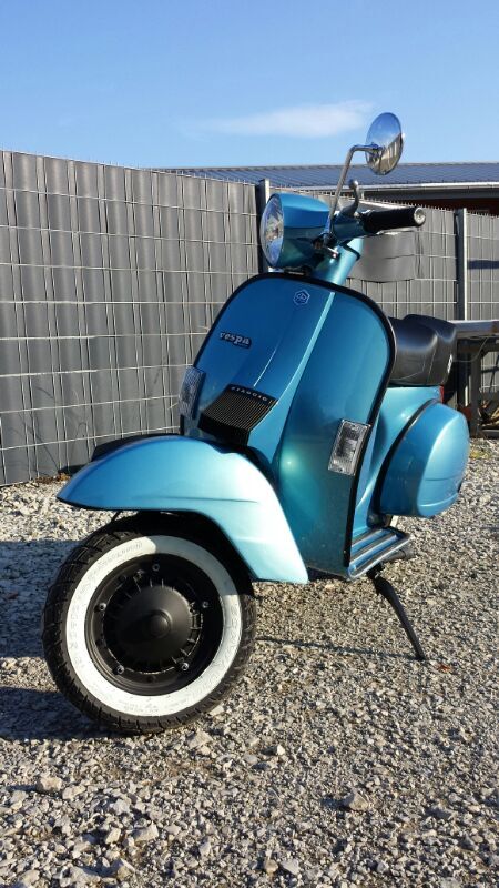

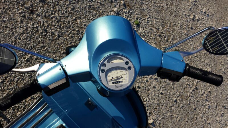

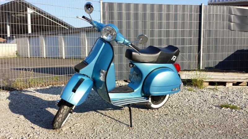

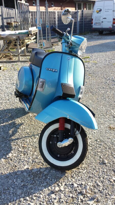

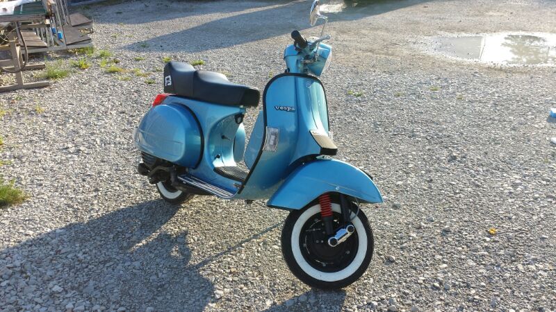

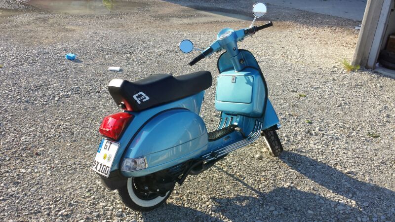

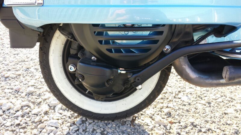

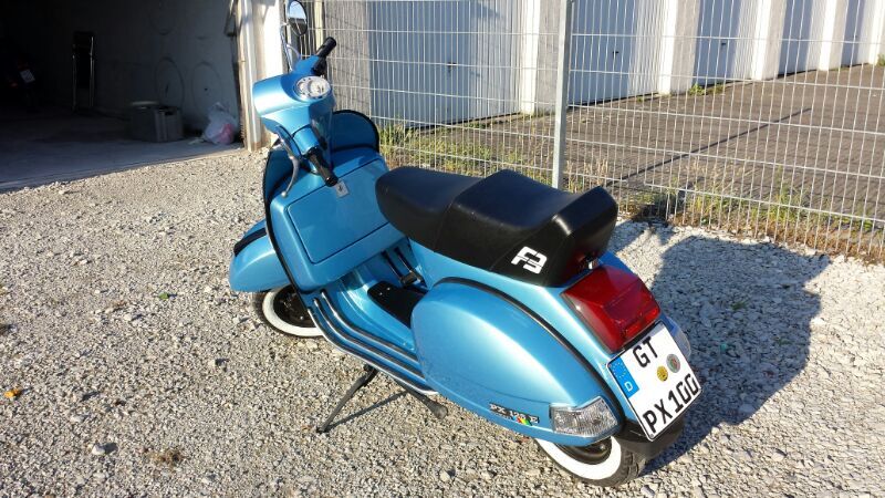

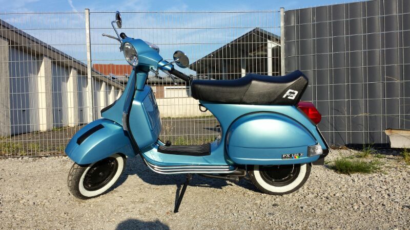

    ;) So da sind Sie..
    Sicher müssen noch ein paar Kleinigkeiten dran gemacht werden, aber das wird ich bis Winter hinauszögern.
    Will ja auch meine Freude am Fahren haben

    Hey sieht Super aus deine PX gefällt mir echt gut! Sehr schöne Arbeit.Der Lack ist total klasse.
    Viele Grüsse aus Varensell ! Marc
