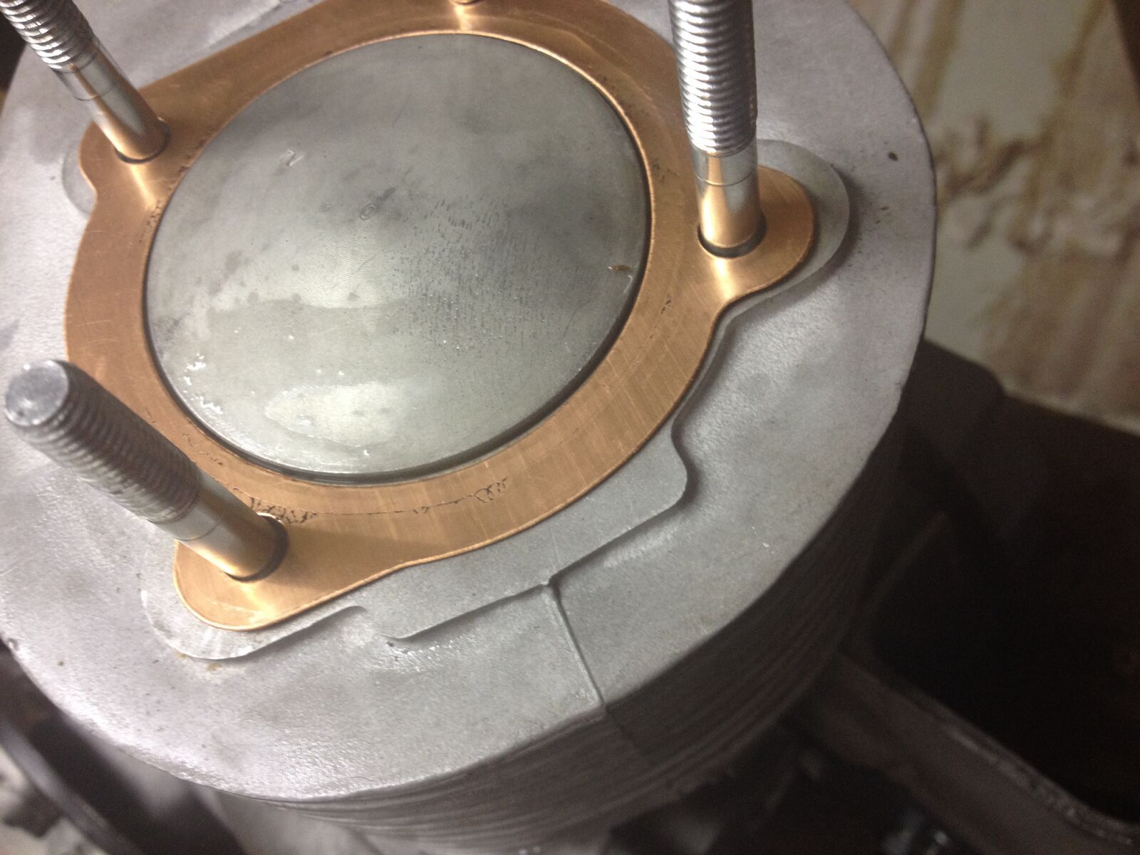

    Also ich hab meinen Block auch an den Polini 177 angepasst.
    Wenn jetzt ein anderer Zylinder draufkommt muss der an den Block angepasst werden.
    Und die Überströmer am Block wurden schon ganz gut aufgefräst ^^.

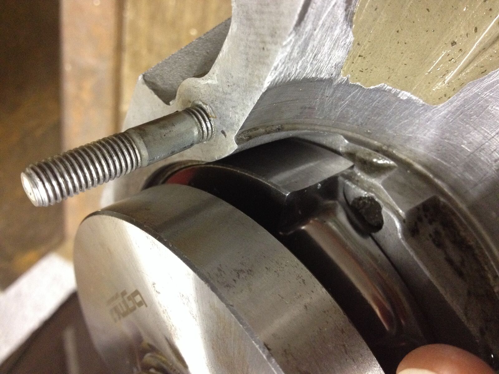

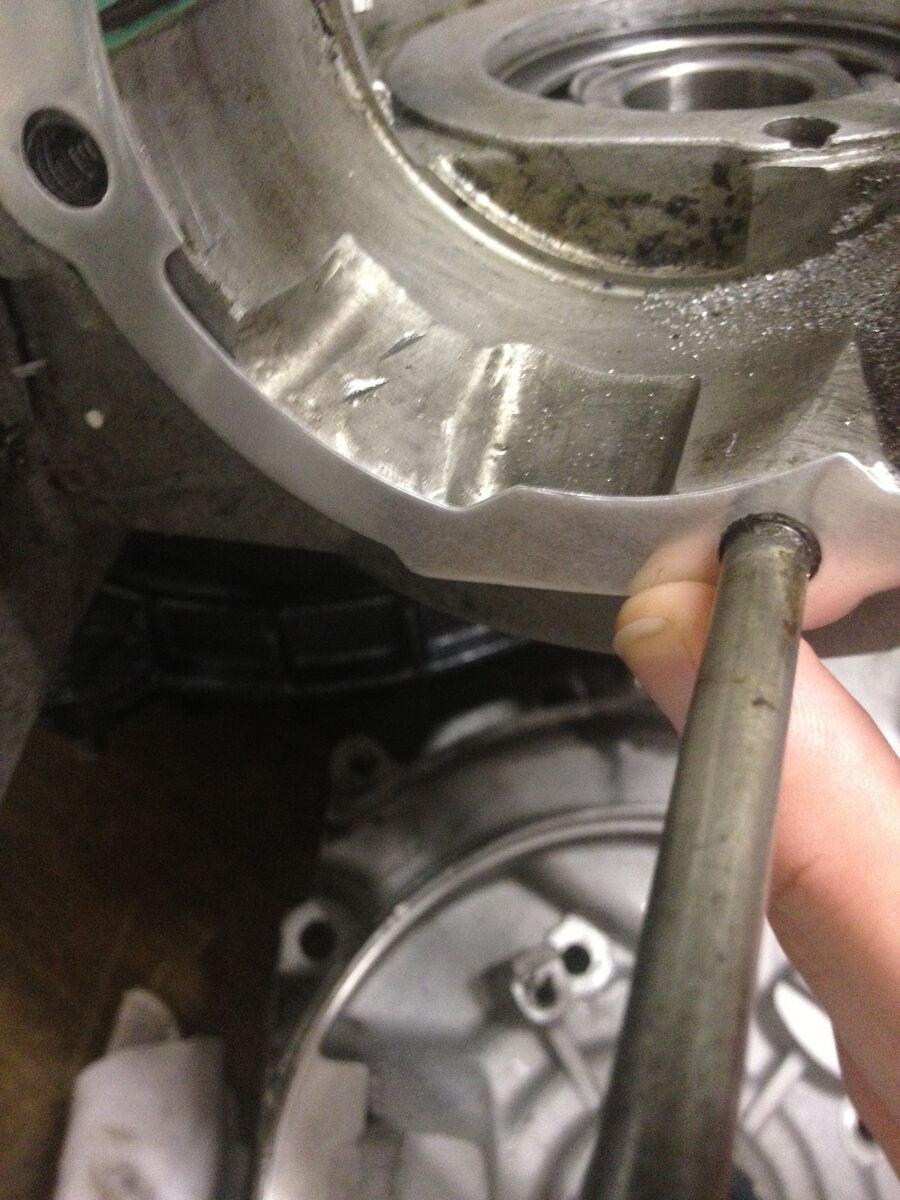

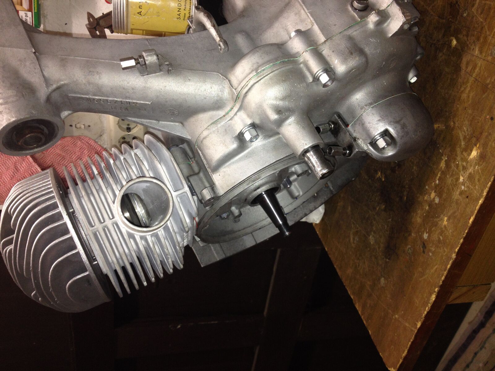

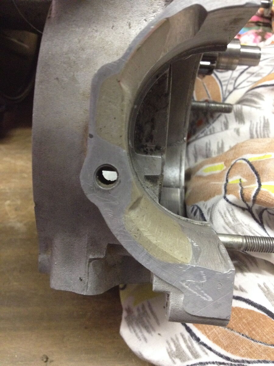

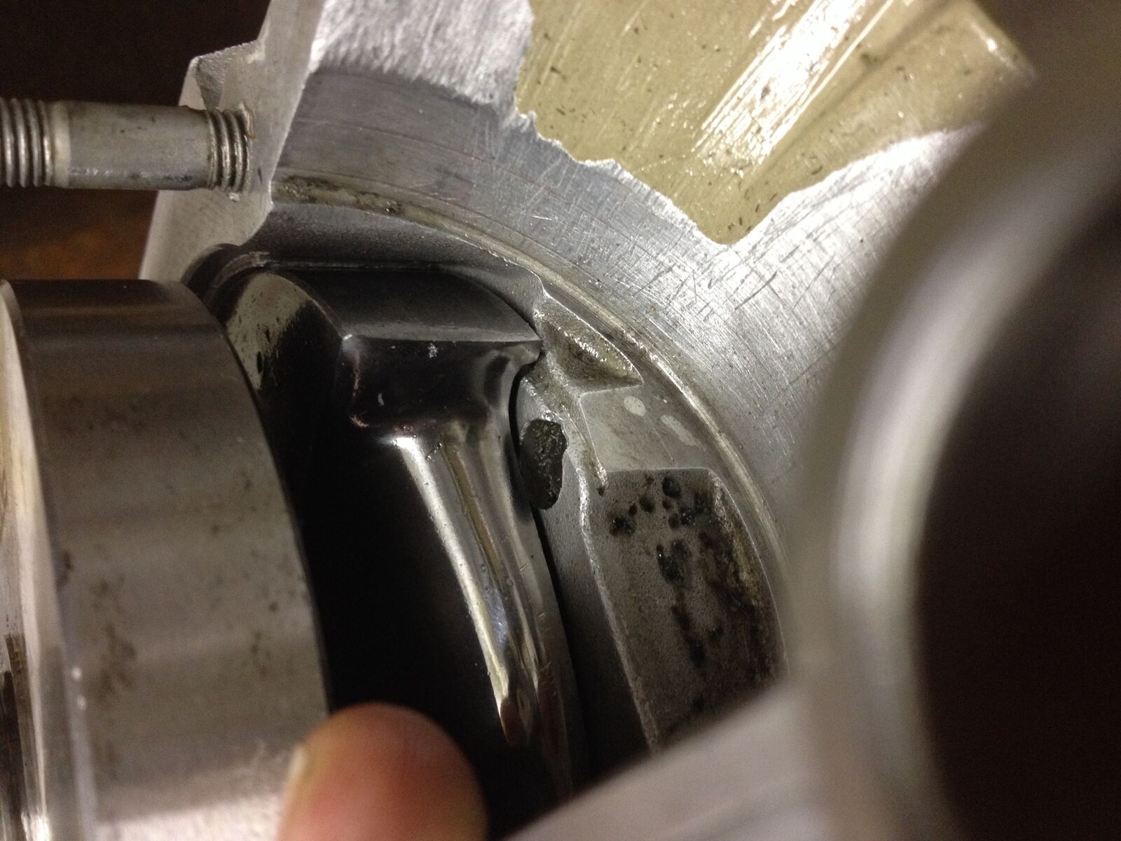

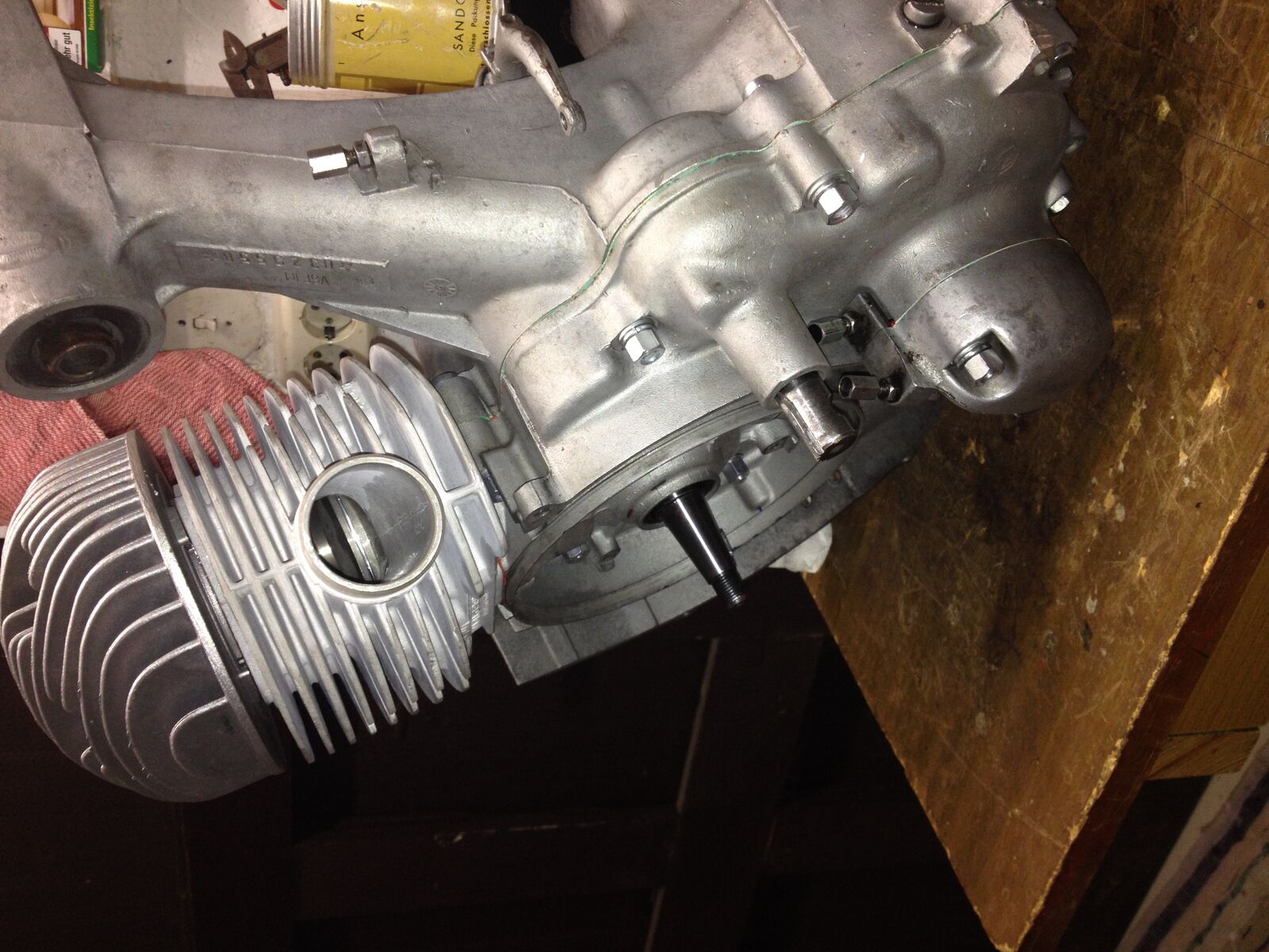

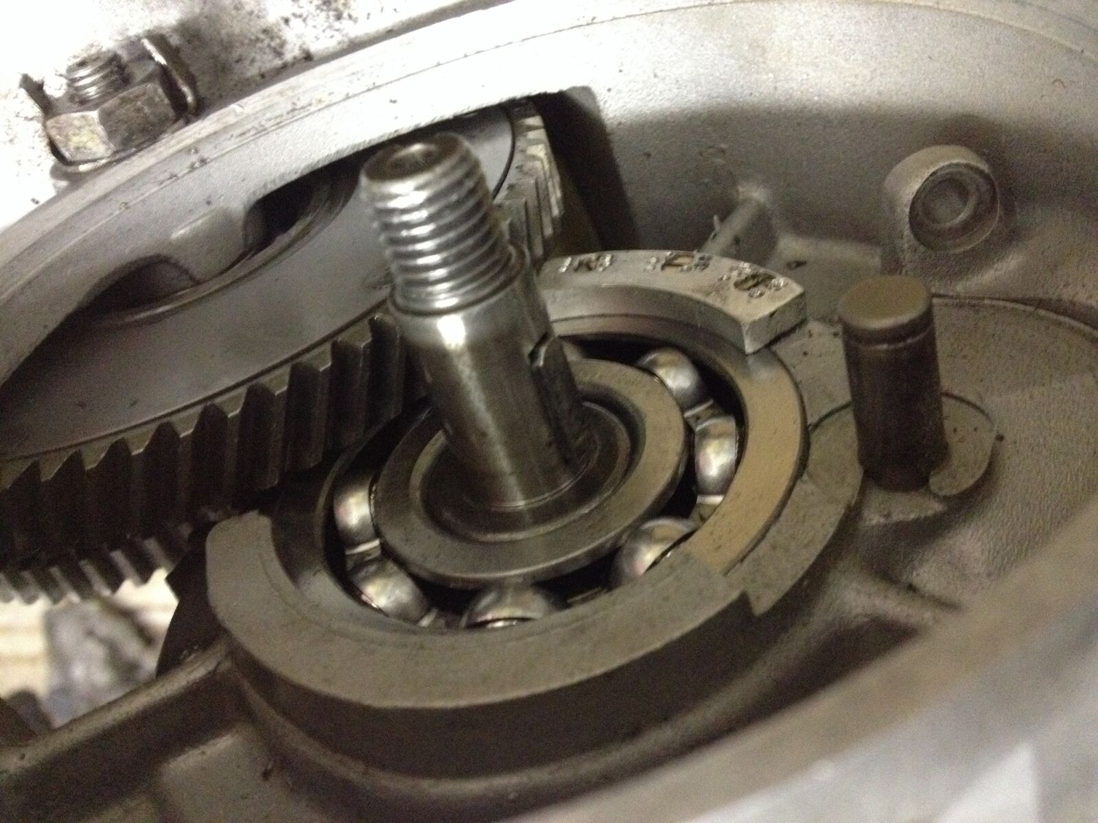

    Hier das Bild. Ich meine den Teil links vom Bolzen der von der Dichtung abgedeckt wird. Nochmal meine Fragen:
    -Kann ich das so lassen?
    -Welche Möglichkeiten habe ich das zu ändern?
    Edit: So siehts jetzt aus

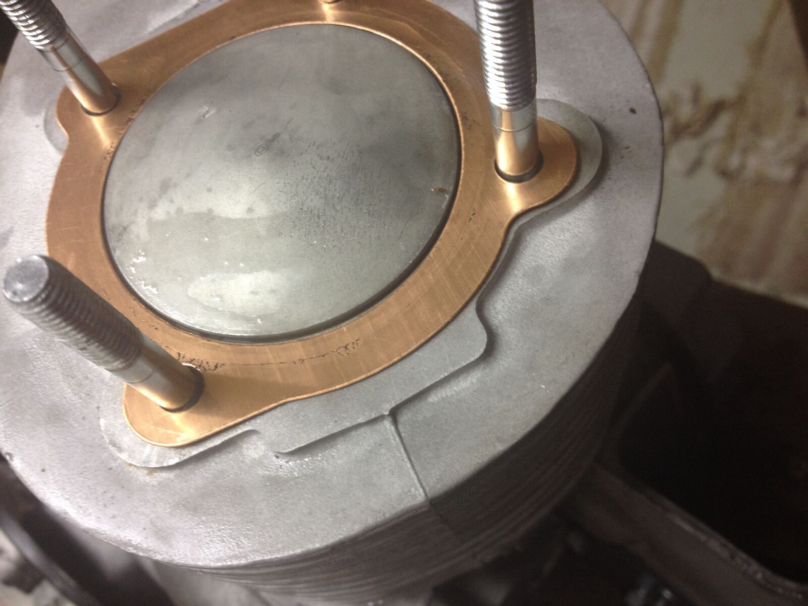

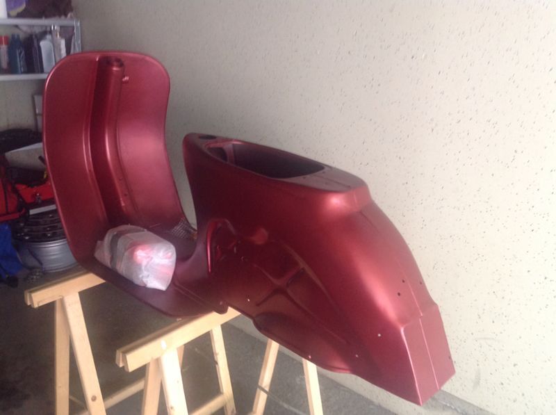

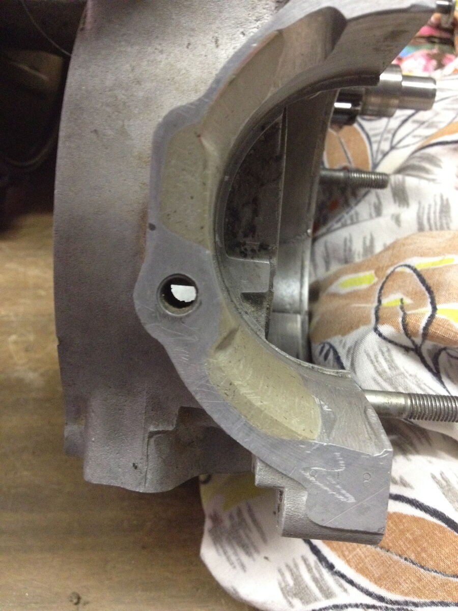

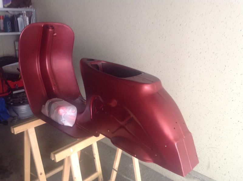

    So bis auf der Rahmen ist alles lackiert, das geschieht hoffentlich bis zum Anfang der Semesterferien in einem Monat.
    Die ÜS hab ich mit Weicon Titanium angepasst. Werd ich noch ein Foto machen.
    Hoffe den Thread bald wieder mit Leben zu füllen ;)

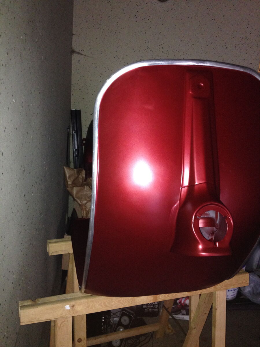

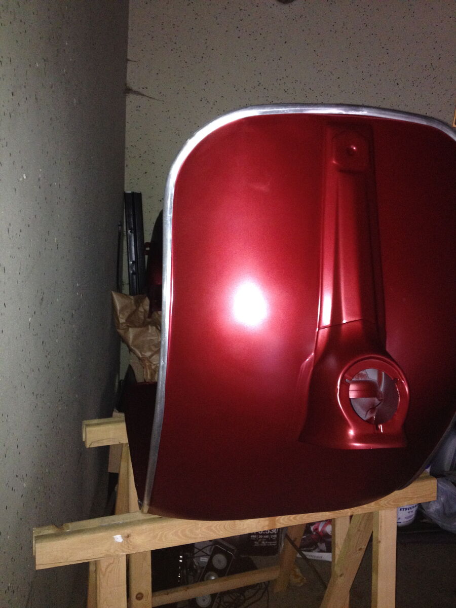

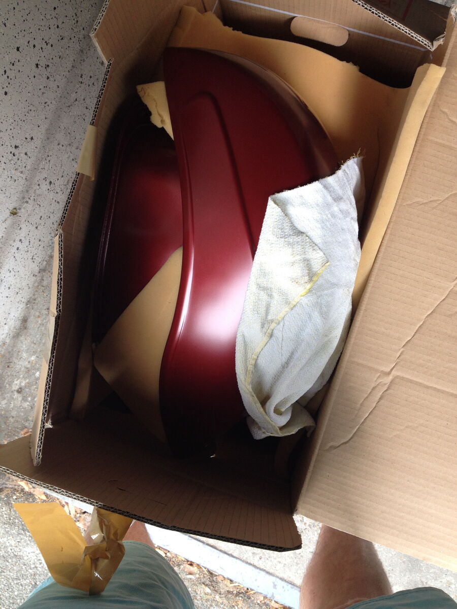

    klatschen-) Rahmen auch lackiert

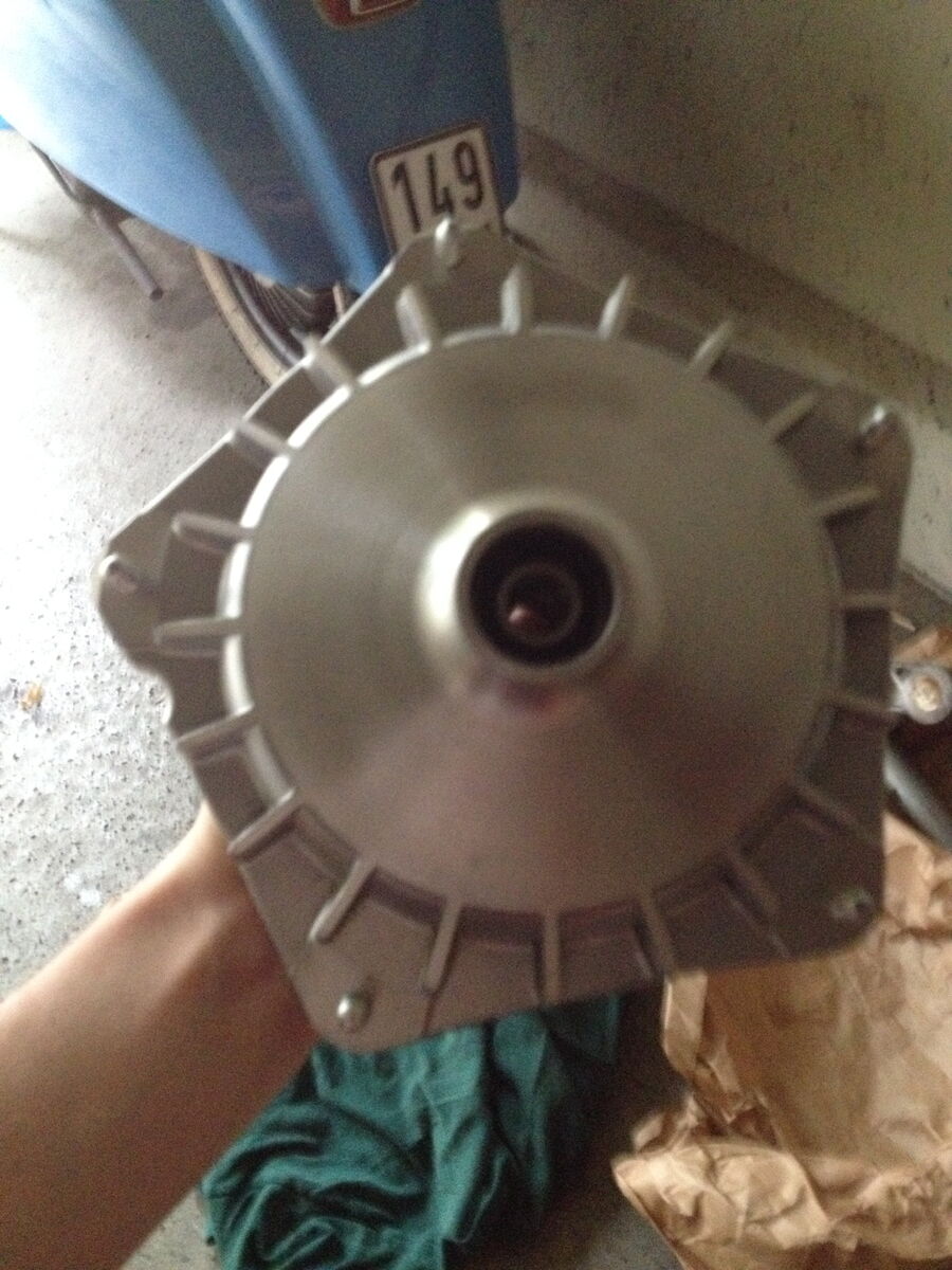

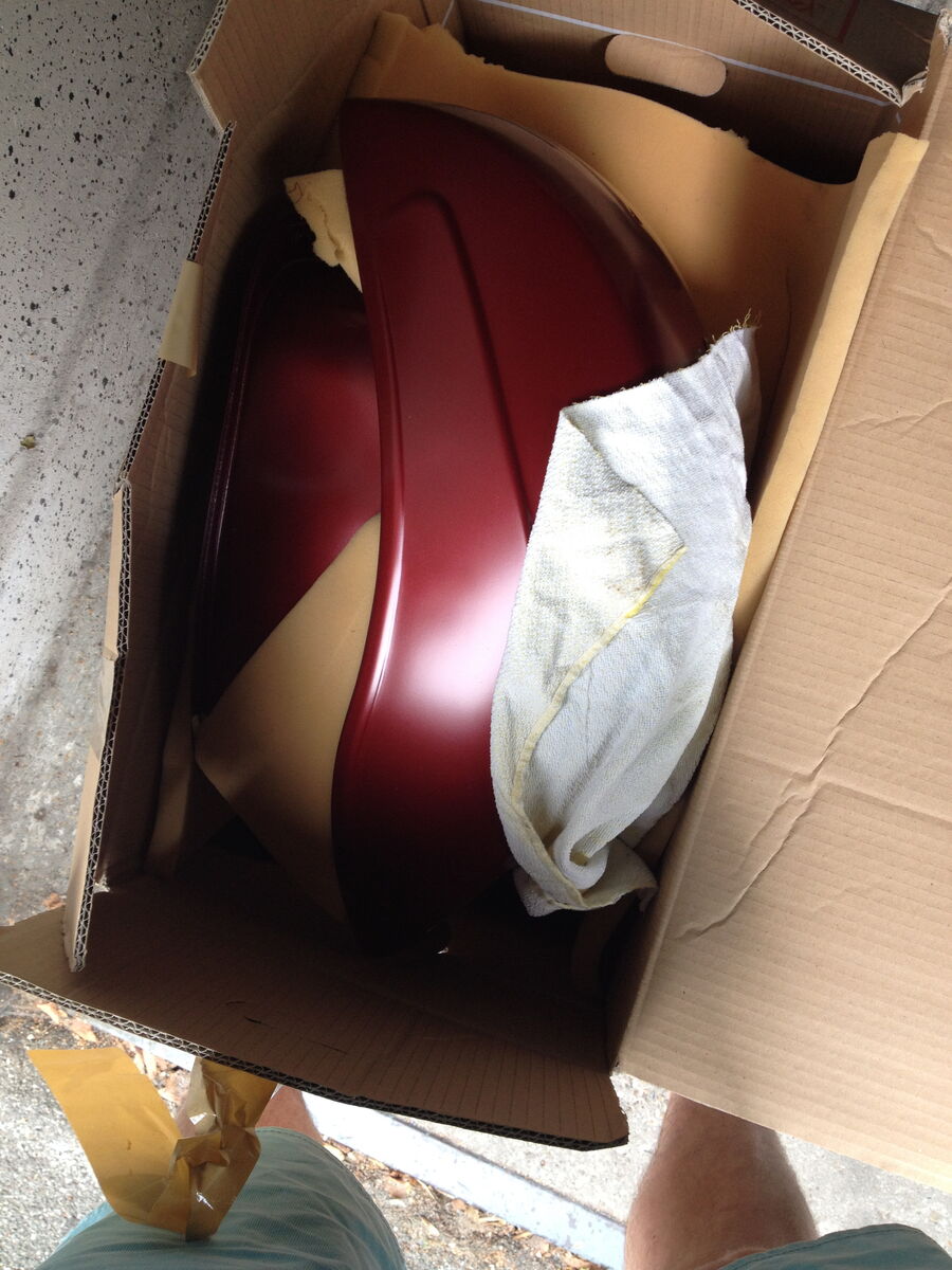

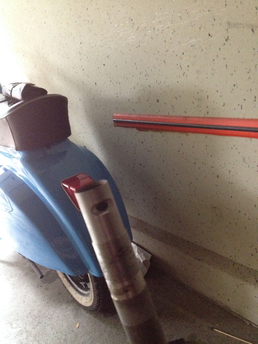

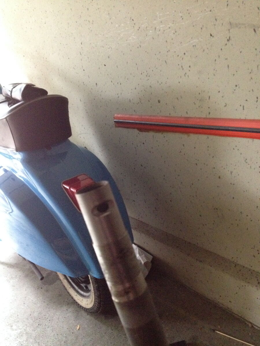

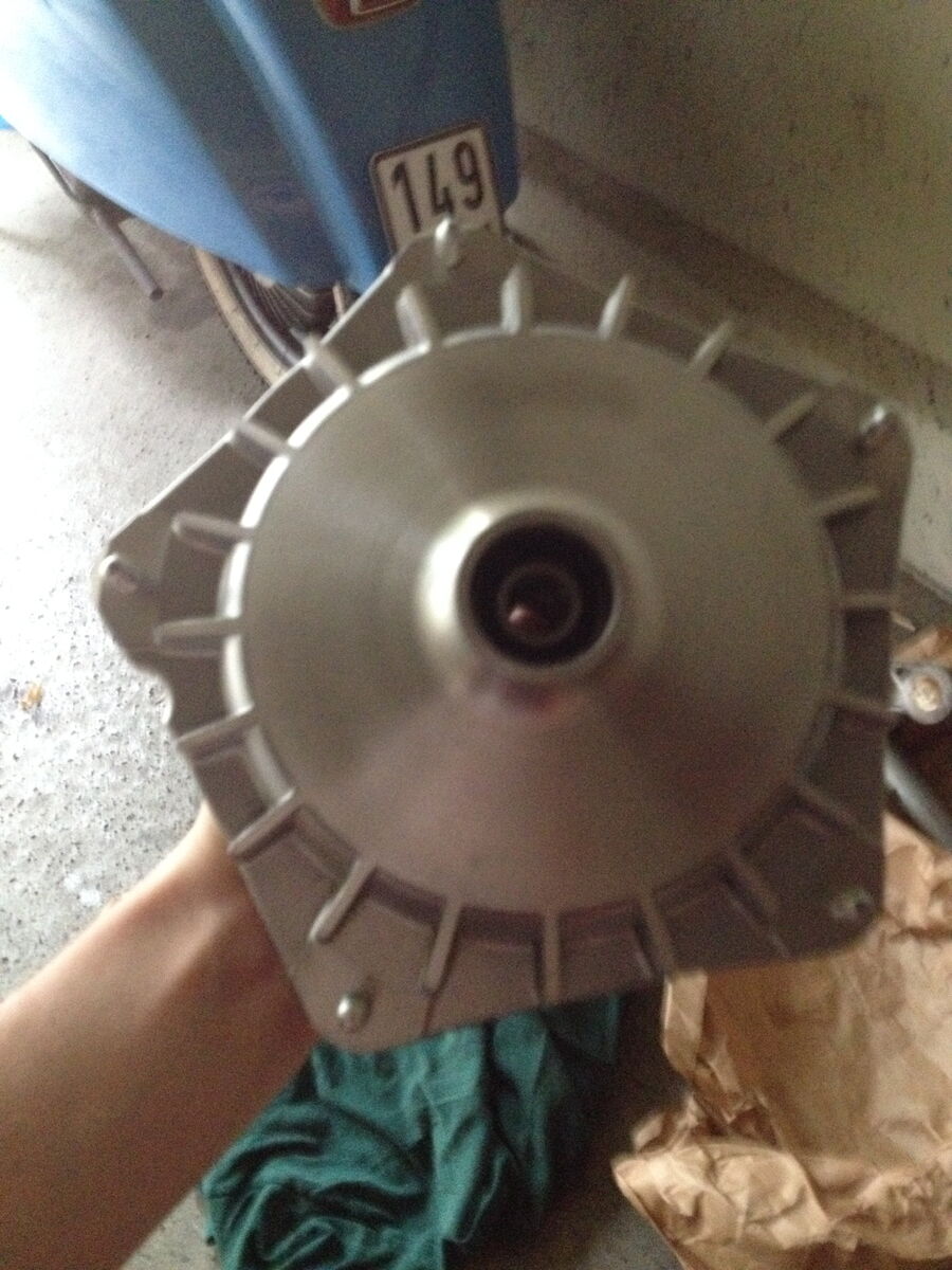

    Heute den Kantenschutz aufgebracht. War nicht so erfolgreich, aber war´s Erste mal.
    Dann hab ich von nem Spezl die Grimeca "Trommel" abdrehen lassen, fand das Muster nicht so.
    Die XL2 Gabel hat er dann gleich noch mit machen dürfen.

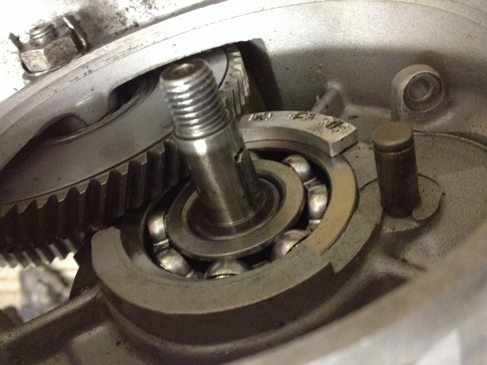

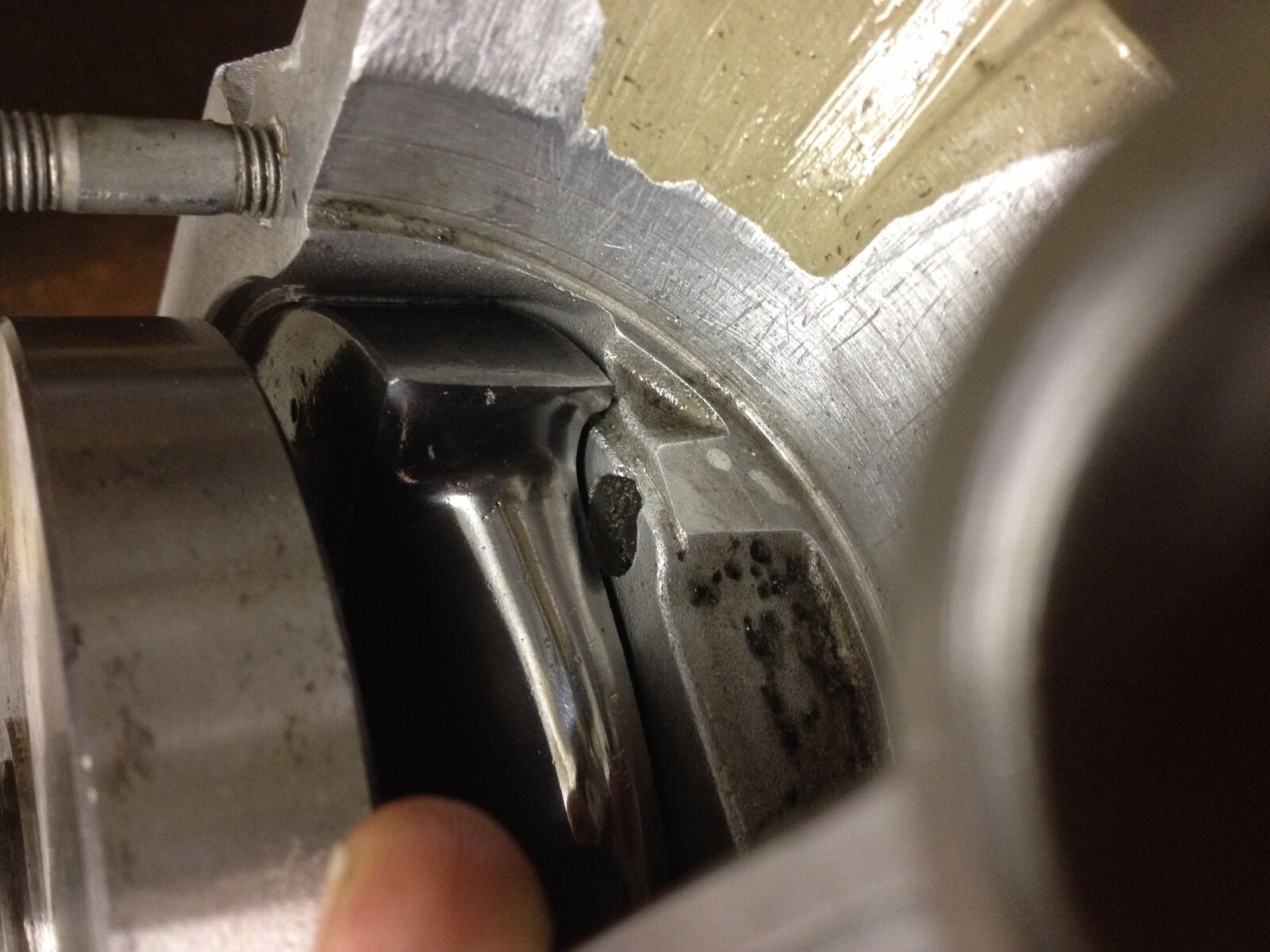

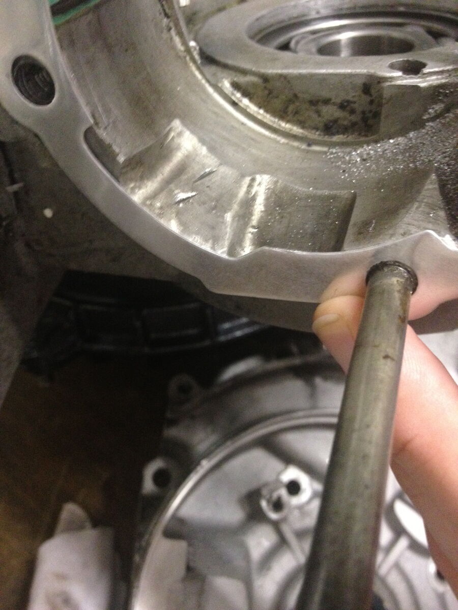

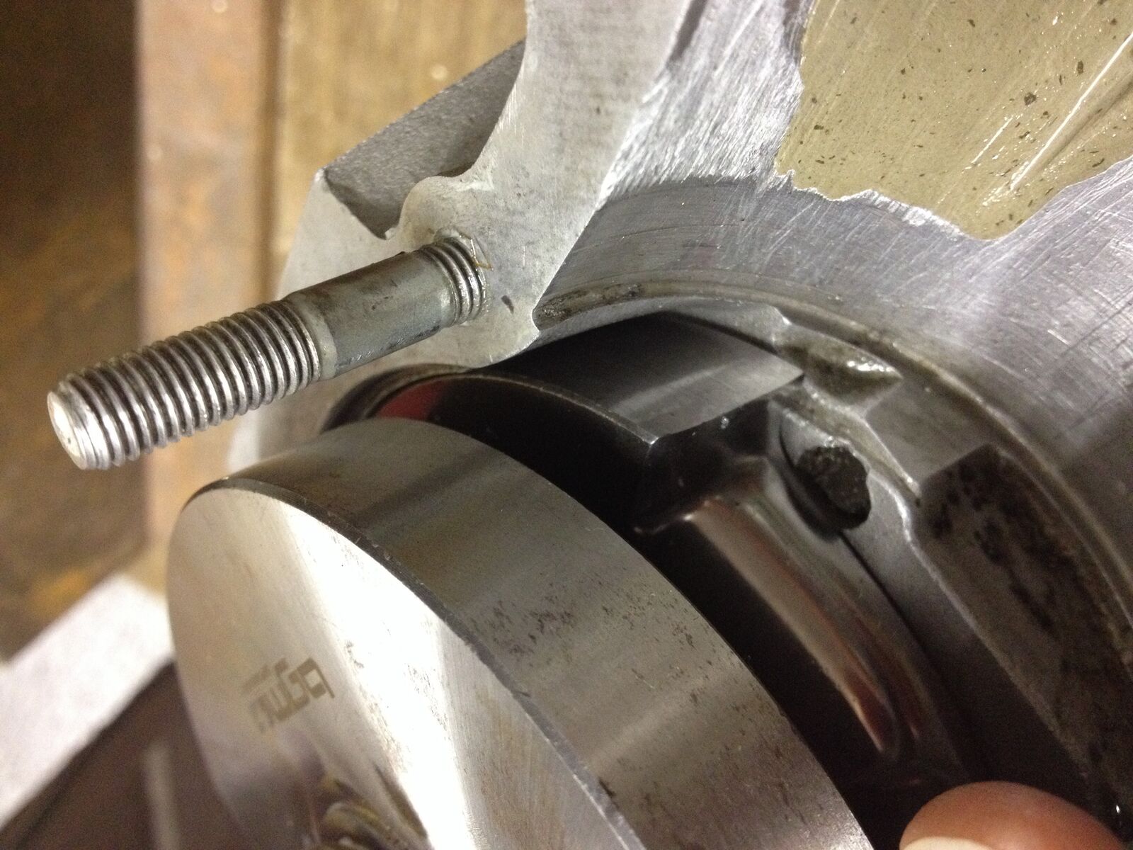

    Ist die KuWe weit genug rein gezogen?
    vom der Drehschieberfläche passts aber beim Lager siehts so aus als ging noch was

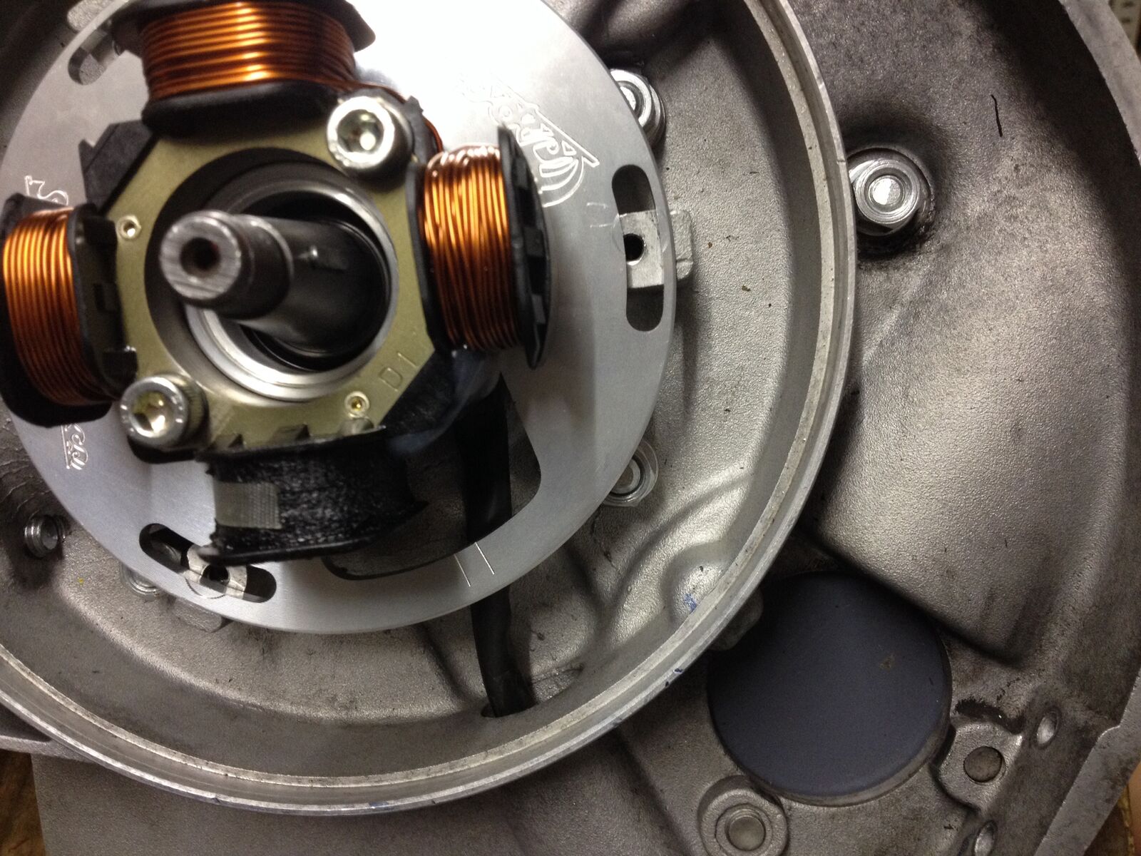

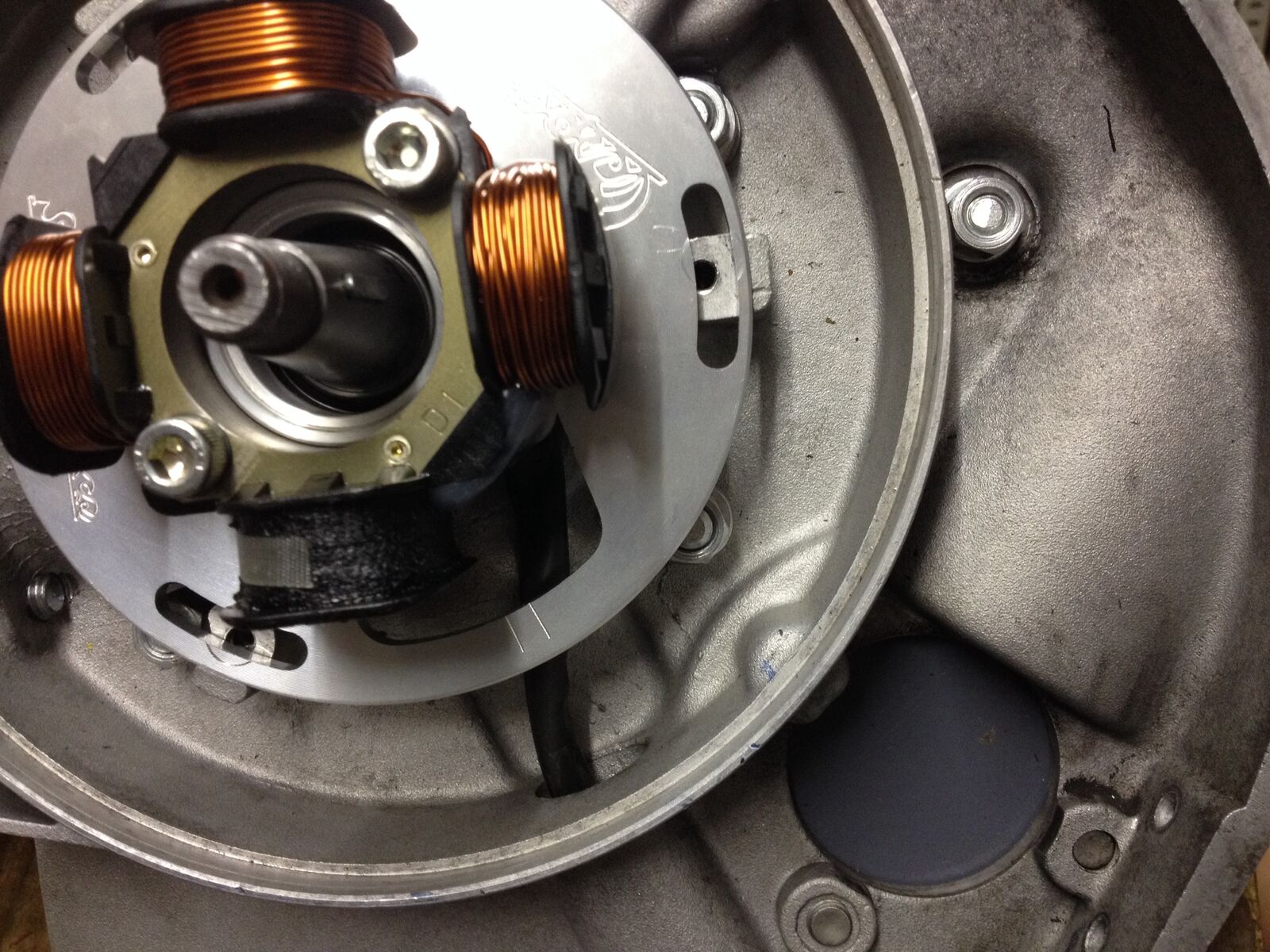

    Ist es normal so dass die Nuten der Grundplatte so schlecht auf die Löcher passen?
      • 317.93 kB
      • 259
  • ReBonSe
    433
    4,688
    825
    P125X, 221 Sprint
    • August 20, 2014 at 13:28
    • #39
    Problem gefunden. Grundplatte gehört um 120* gedreht.

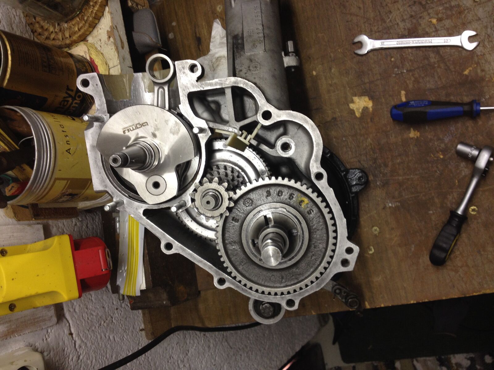

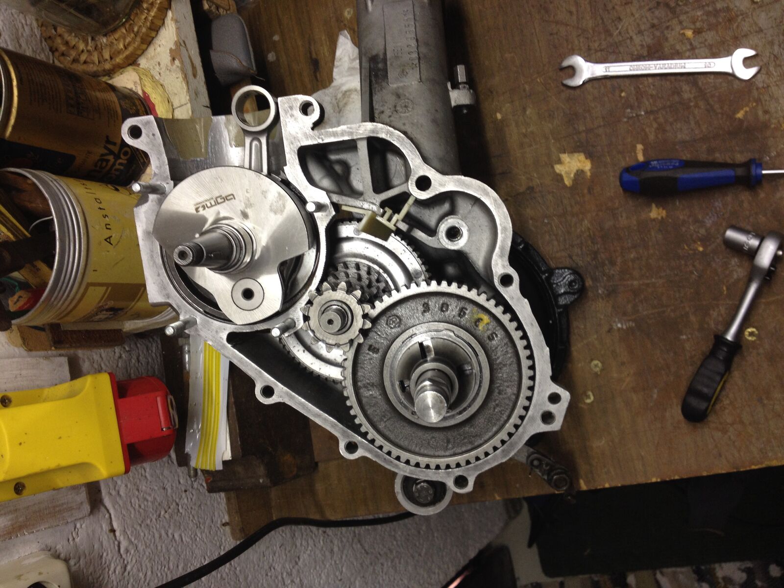

    Motor ist soweit fertig. :-6
    Jetzt muss ich sehen wie ich den Kabelbaum baue. Hat zufällig jemand eine Vorlage für Vespatronik mit Blinker ohne Batterie?
