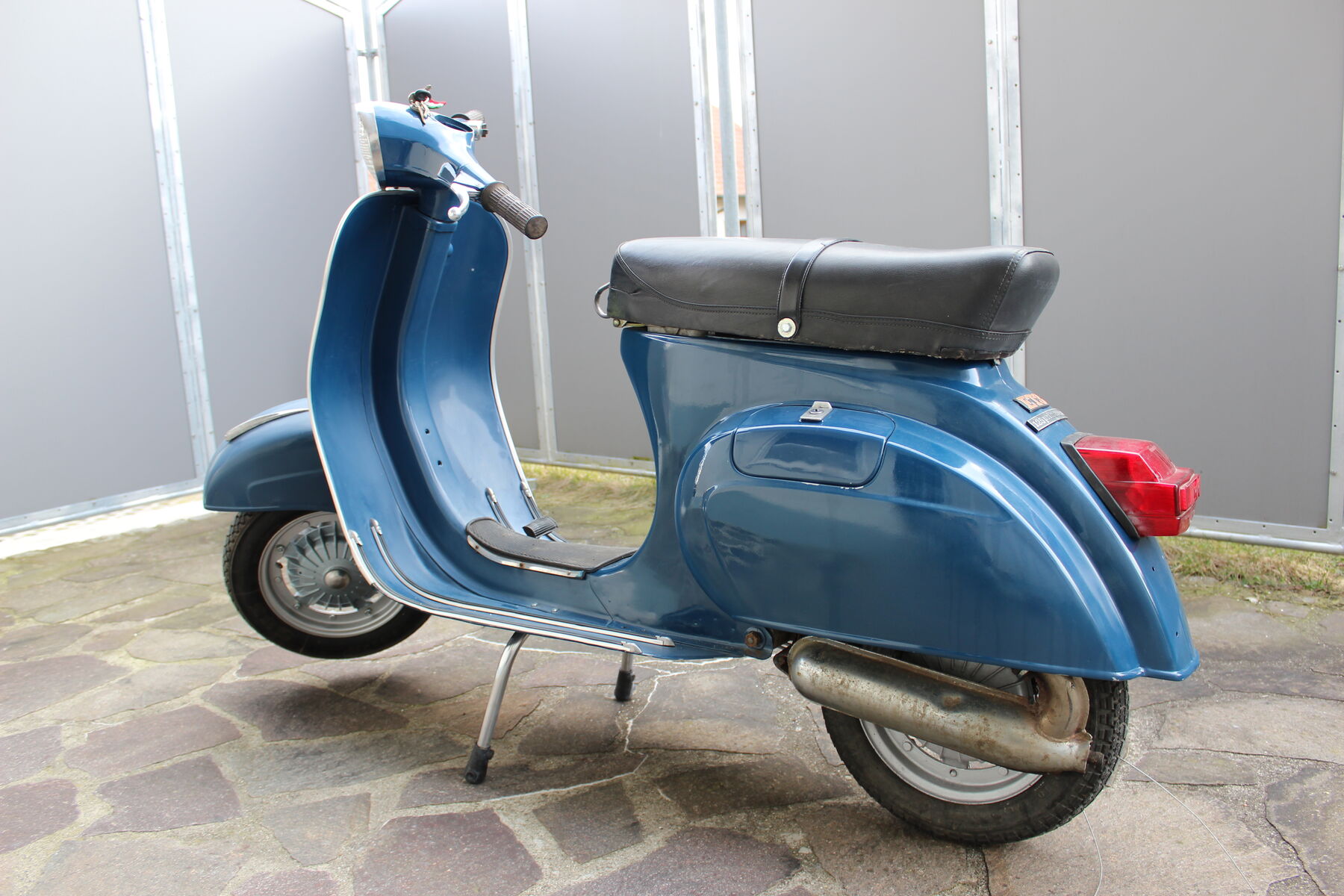

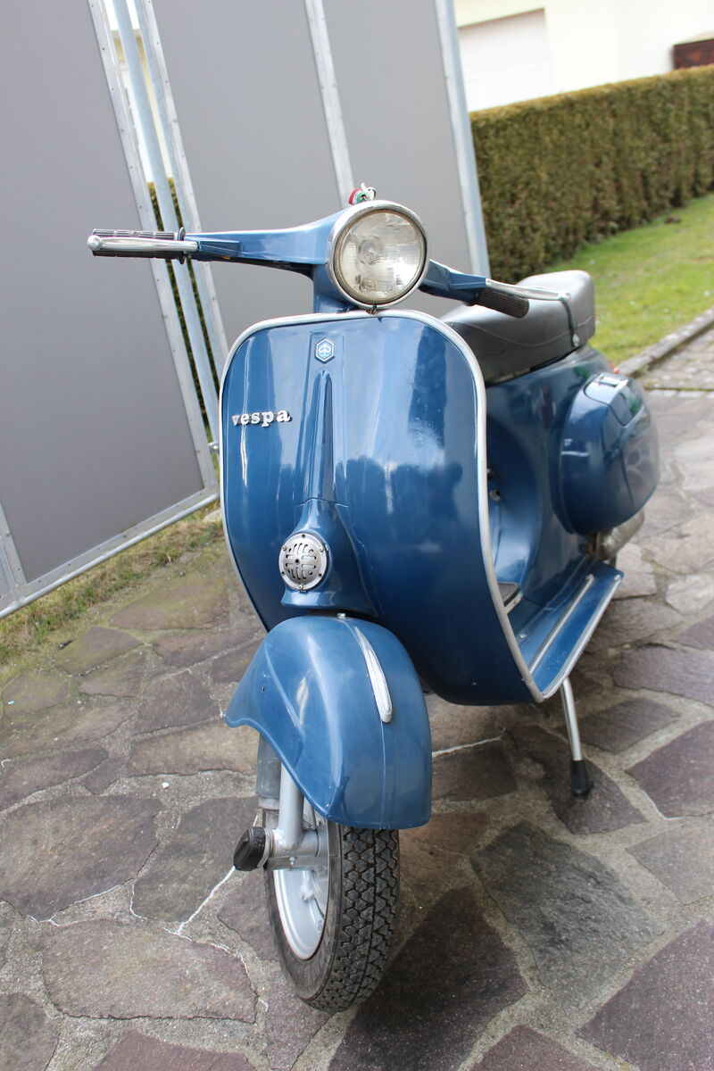

    Hallo vespisti,
    hab gerade ein Problem
    hab mir eine e T3 in Italien gekauft, leider ohne Papiere.
    Die et3 ist nicht Gestohlen hab in Italien nachgefragt.
    Und nur mein Problem,
    Mochte Tüv und Deutsche Papiere machen.
    Ich brauch ein Daten Blatt für für die e T3, wo finde ich so was??
    Oder falls jemand das gleiche Problematik gehabt hat würde mich freuen wenn er mir sagen würde was er alles besorgt hat um die Papiere zu Bekommen und TÜV
    Danke in voraus..

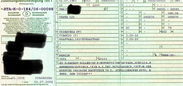

    Ich habe aus dem Internetz ein Bild einer Zulassungsbescheinigung Teil 1 für Dich geliehen. Wenn das nicht besser wird, solltest Du dringend den Ansprechpartner wechseln.

    Mein Ansprechpartner beim Tüv ist sehr engagiert. Seit einigen Jahren ist das wohl alles nicht mehr so einfach mit der Zulassung. Den Fahrzeugschein hatte ich auch schon gefunden. Dieser wird aber nicht akzeptiert. Seit ca. 1 Woche warte ich auf eine Antwort der Datenblattstelle des Tüv Nord. Im Anhang habe ich ein gutes Dokument, in dem nur die Geräuschangaben fehlen. Aber ohne diese geht wohl nichts.
