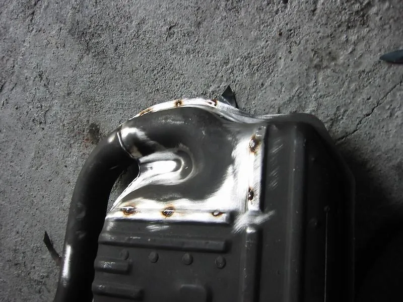

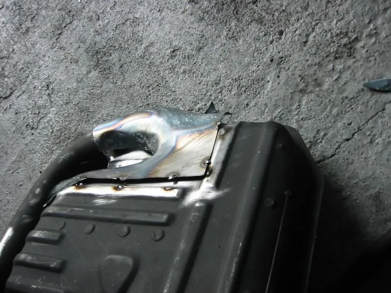

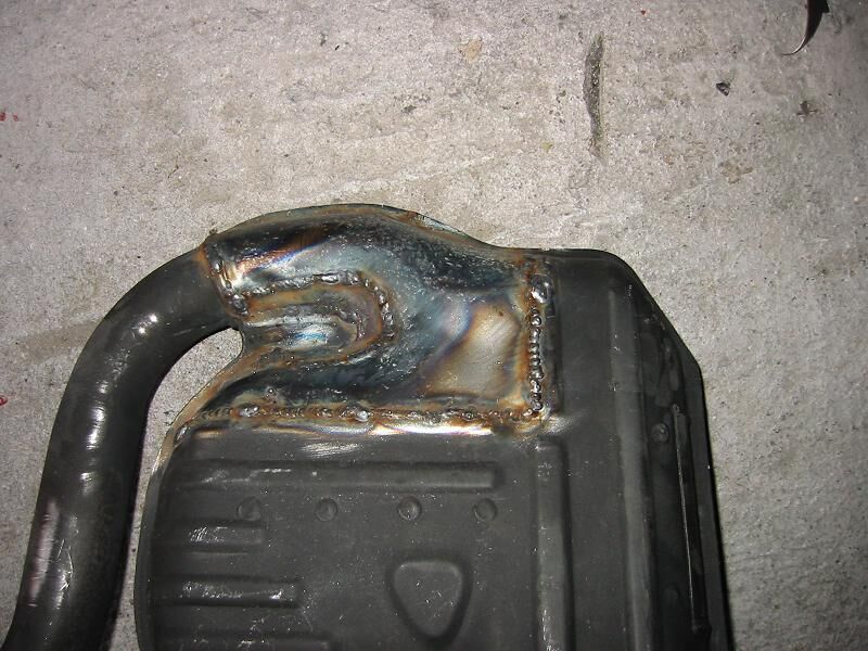

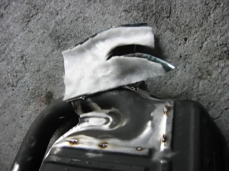

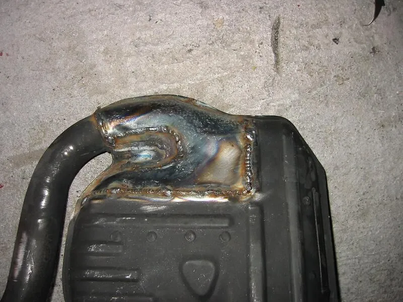

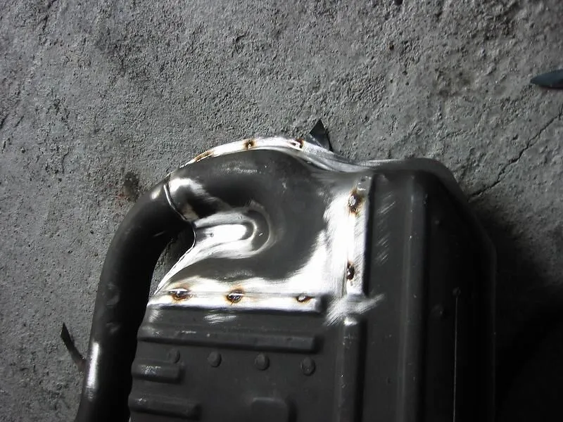

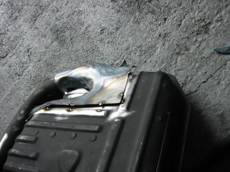

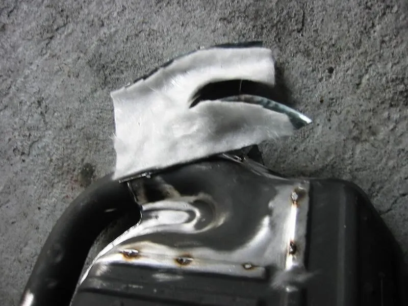

    so wie versprochen kommt nun mal der erste teil zu mehr hat meine zeit heute nicht gereicht. das grundlegende problem im sito ist der bereich vom krümmereingang. wo beim t5 ein doppelwandiges blech vorhanden ist gibts beim sito nur etwas lochblech stellenweise sogar ohne dämmwolle drunter. bis jetzt habe ich das durch öffnen und erweitern der fehlenden dämmung gelöst.
    bei der jetzigen lösung wird einfach nur ein zusätzliches blech mit dämmung verbaut. das betrifft ober und unterseite sowie einen kleinen bereich im bereich des dämpfers. bis jetzt habe ich nur sitos für die 80-177ér klasse umgebaut, wie auf den bildern zu sehen ist diesmal wirds einer für die 200ér. eigentlich wollte ich noch ein audiofile vorher nacher anhängen, ist nun leider nicht möglich da ich keine 200 er habe... schade. von der version 2 für die kleine klasse laufen nunmehr 6 stück, alle zufrieden und mittlerweile ist einer problemlos eingetragen worden, der nächste folgt die tage. also scheint das konzept aufzugehen.
    so aber nun zum mitbasteln, heute erstmal die unterseite der rest kommt in kürze
    diesen bereich säubern
    aus tiefziehblech eine zweite schale anfertigen
    dämmwolle anpassen, und nein, ohne geht nicht. klingt anders
    mit der wolle schale anpressen und schön verbruzeln
