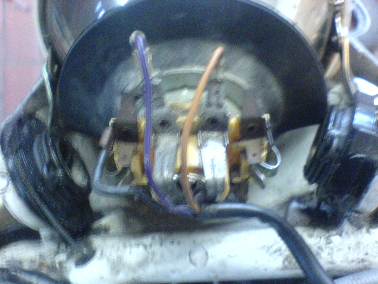

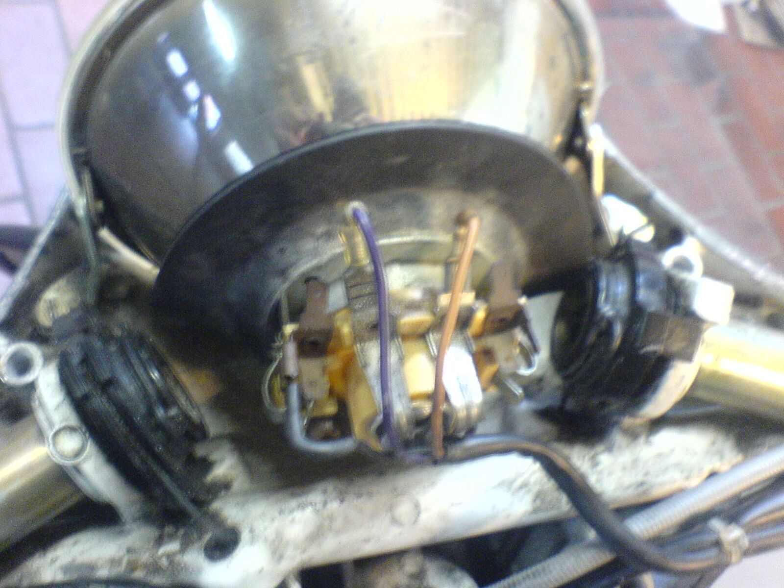

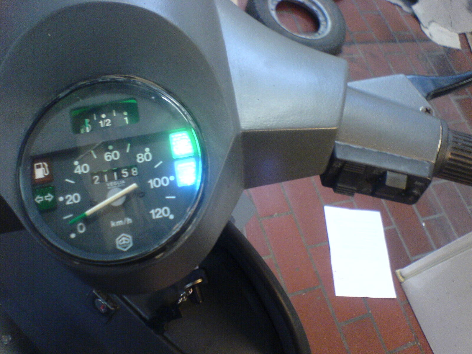

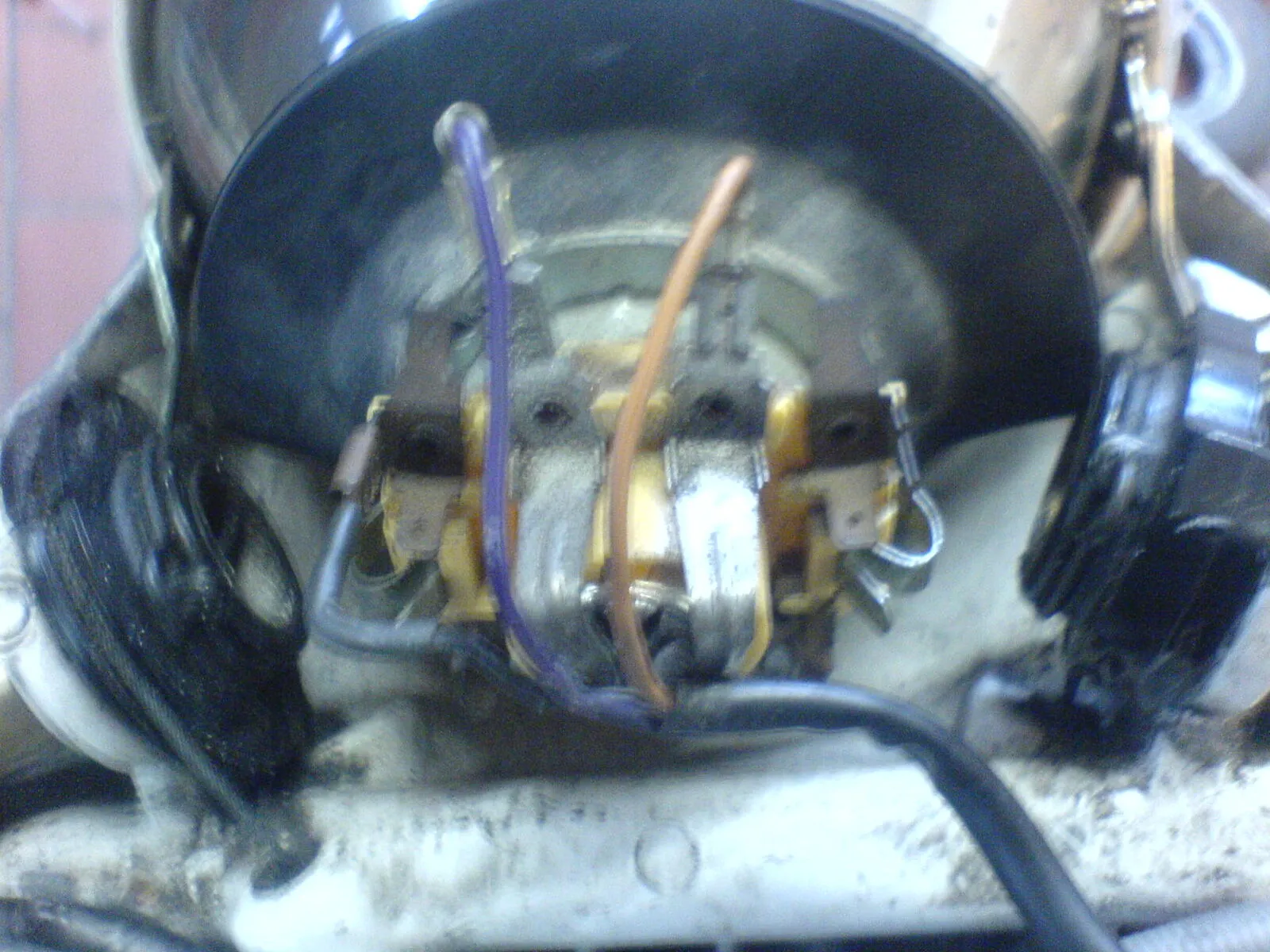

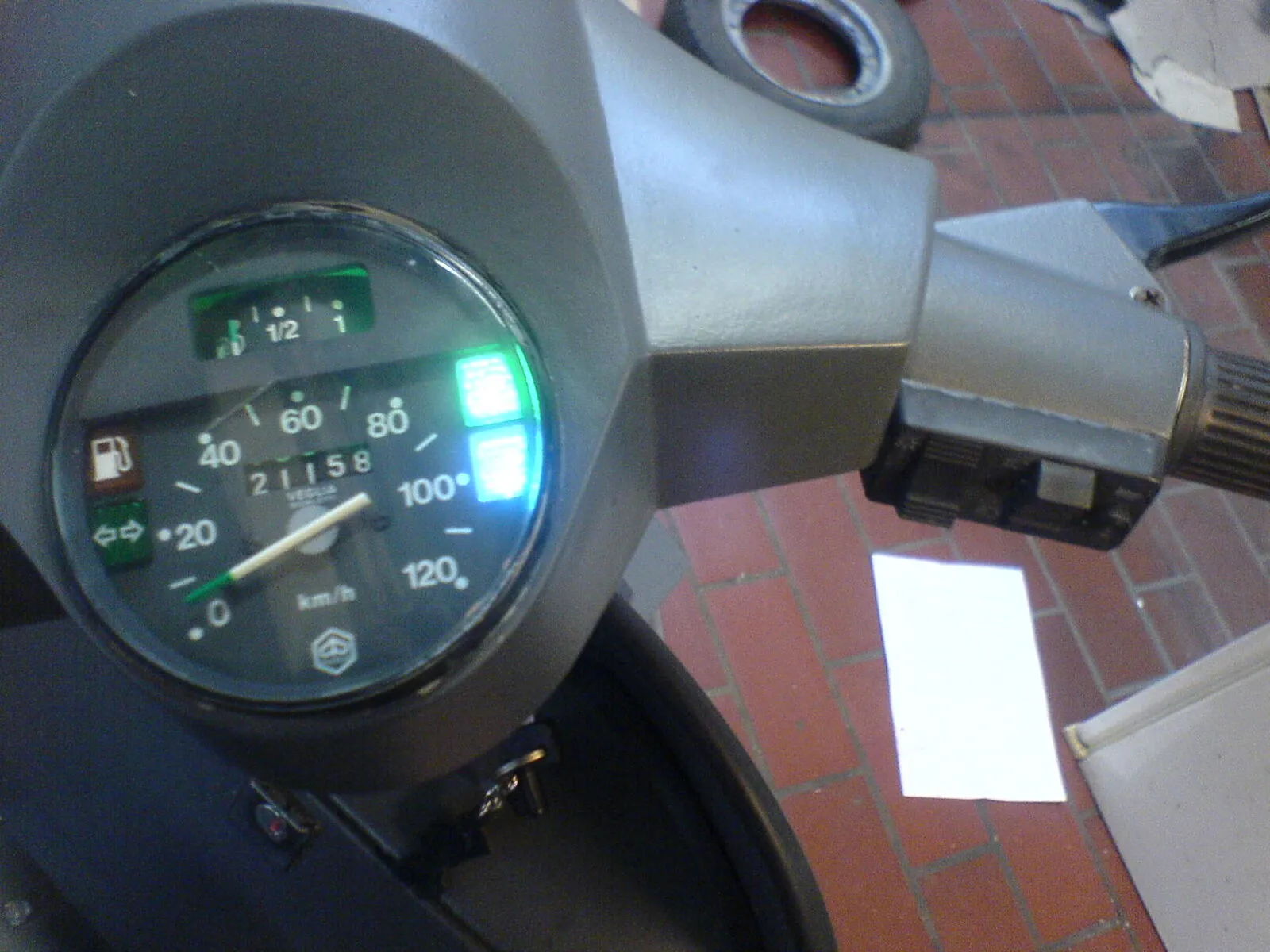

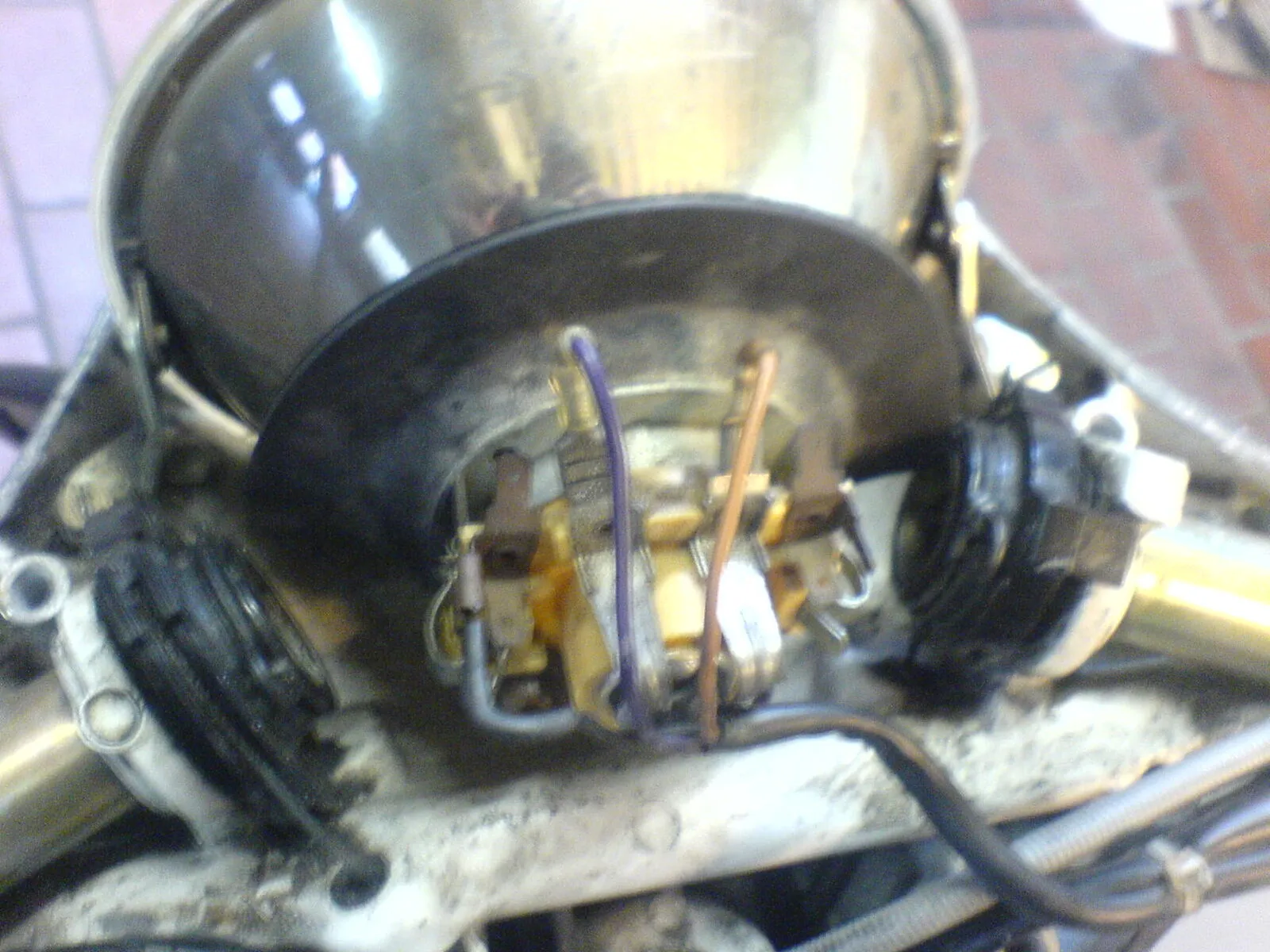

    HAllo Leute,
    das ist das letzte Problem mit meiner PX Lusso, dann ist das Ding hoffentlich wieder in Schuss, nachdem ich es im Winter komplett zerlegt habe.
    Mein Licht funktioniert nicht, weder Abblendlicht noch Fernlicht.
    Sobald ich am Lenker den Schalter fürs Licht umlege, leuchten im Tache beide Leuchten (Fern- und Abblendlicht). Das Licht funktioniert allerdings nicht.
    Vielleicht habe ich einen Stecker falsch gesteckt, das ist aber auch extrem unübersichtlich. Deswegen hab ich mal ein Bild hochgeladen, des die Stecker zeigt.
    (Sorry für die miese Qualität, keine Ahnung was da los war)
    Vielleicht kann mir ja jemand hier helfen. Danke schonmal!
    Kim

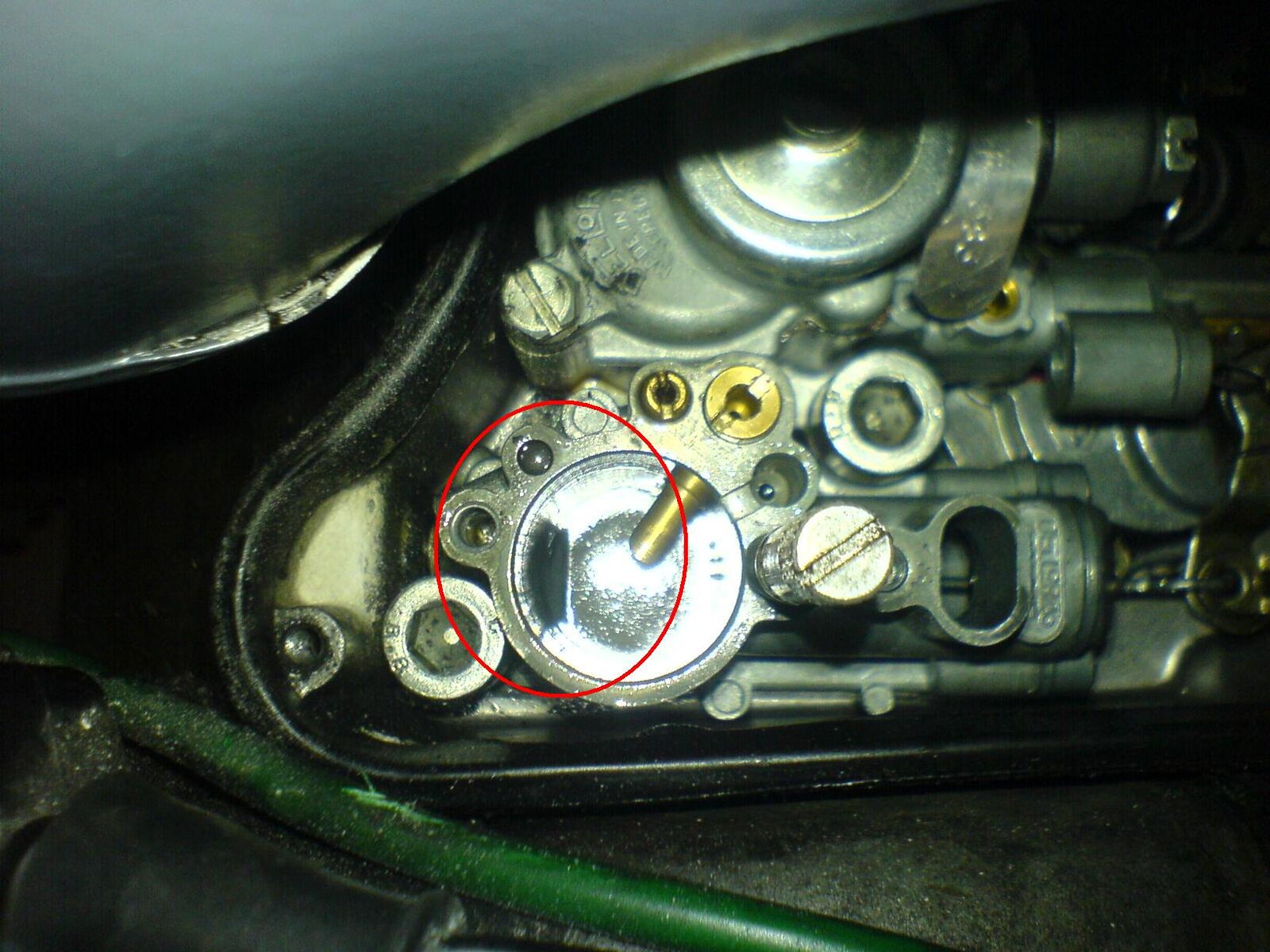

    nein, der Gassschieber ist ja zu weit offen, nicht zu weit zu!
    Er ist wie auf Bild 1.1 obwohl die Schraube ganz rausgedreht ist, und obwohl ich die Einstellschraube am Zug nicht mehr hab momentan.

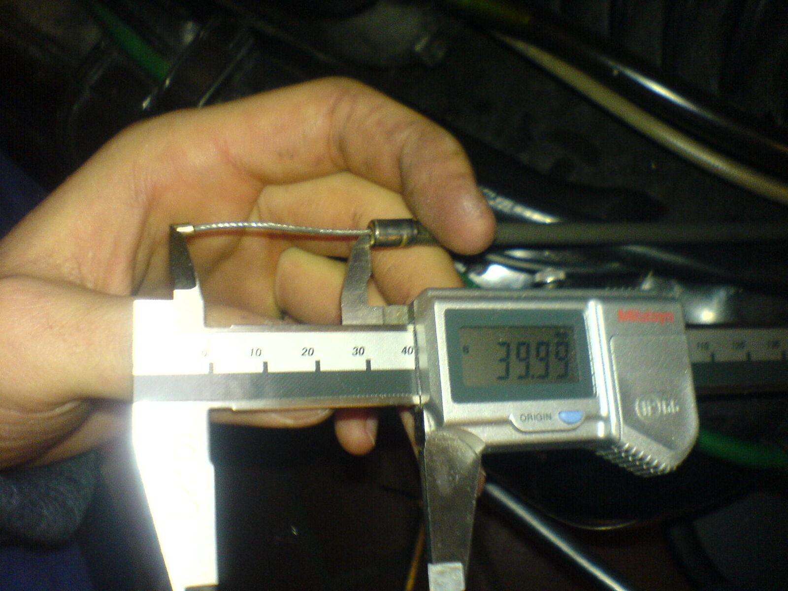

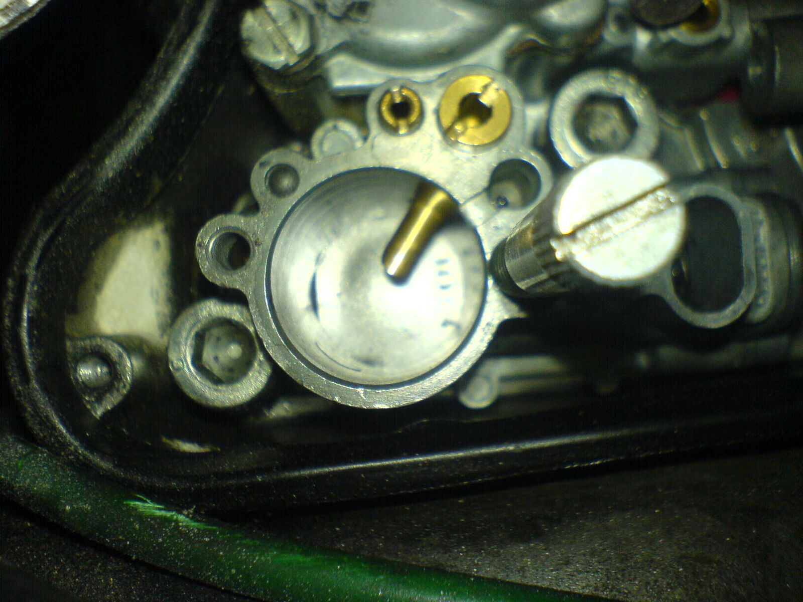

    so, danke für die tipps, und heute gibts ein update:
    ich hab mir bei SIP mal die M5 Einstellschraube bestellt (sch... Mindestbestellwert von 15€!) um dann festzustellen, dass es doch M6 ist, also geht das halt wieder zurück, was solls.
    hier nochmal Bilder vom Gasschieber bei eingehängtem und bei ausgehängtem Zug:
    Bild 1.1: Gaszug ist eingehängt --> der Gasschieber ist in folgender Stellung
    Bild 1.2: eingehängter Gaszug
    Bild 2.1: Gaszug ist ausgehängt --> der Gasschieber ist ganz geschlossen
    Bild 2.2: ausgehängter Gaszug
    Bild 3: maximale Länge des Gaszugs hinten am Vergaser
    mir kommt es einfach so vor, als wär der Zug zu kurz. Fädel ich ihn in den Vergaser ein (Gasgriff ganz zu) reicht er nicht bis zur Öse an der Ölpumpe. ich muss den Gasschieber also ein wenig öffnen um den Gaszug überhaupt einhängen zu können.
    Ich hab allerdings keine Ahnung wie die Nullstellung vom Gasschieber ist, jedoch muss er für mein Verständnis ganz geschlossen sein, sonst macht die Leerlaufeinstellschraube ja auch keinen Sinn.
    Der Zug ist ziemlich leichtgängig, ich habe keinen Vergleich, aber er lässt sich mit ein wenig kraft hin und herziehen. Geölt habe ich den Zug dann auch nochmal.
    Im Lenkkopf ist der Gaszug ordentlich eingehängt.
    Vielleicht passt das jetzt auch so, und er muss garnicht ganz zu sein, hochdrehn tut er nicht mehr, nur ist das schon alles sehr grenzwertig. Die Leerlaufeinstellschraube hat keine Wirkung und wenn ich die M6 Stellschraube noch mit reinbau, verlier ich sicher auch nochmal ein paar millimeter.

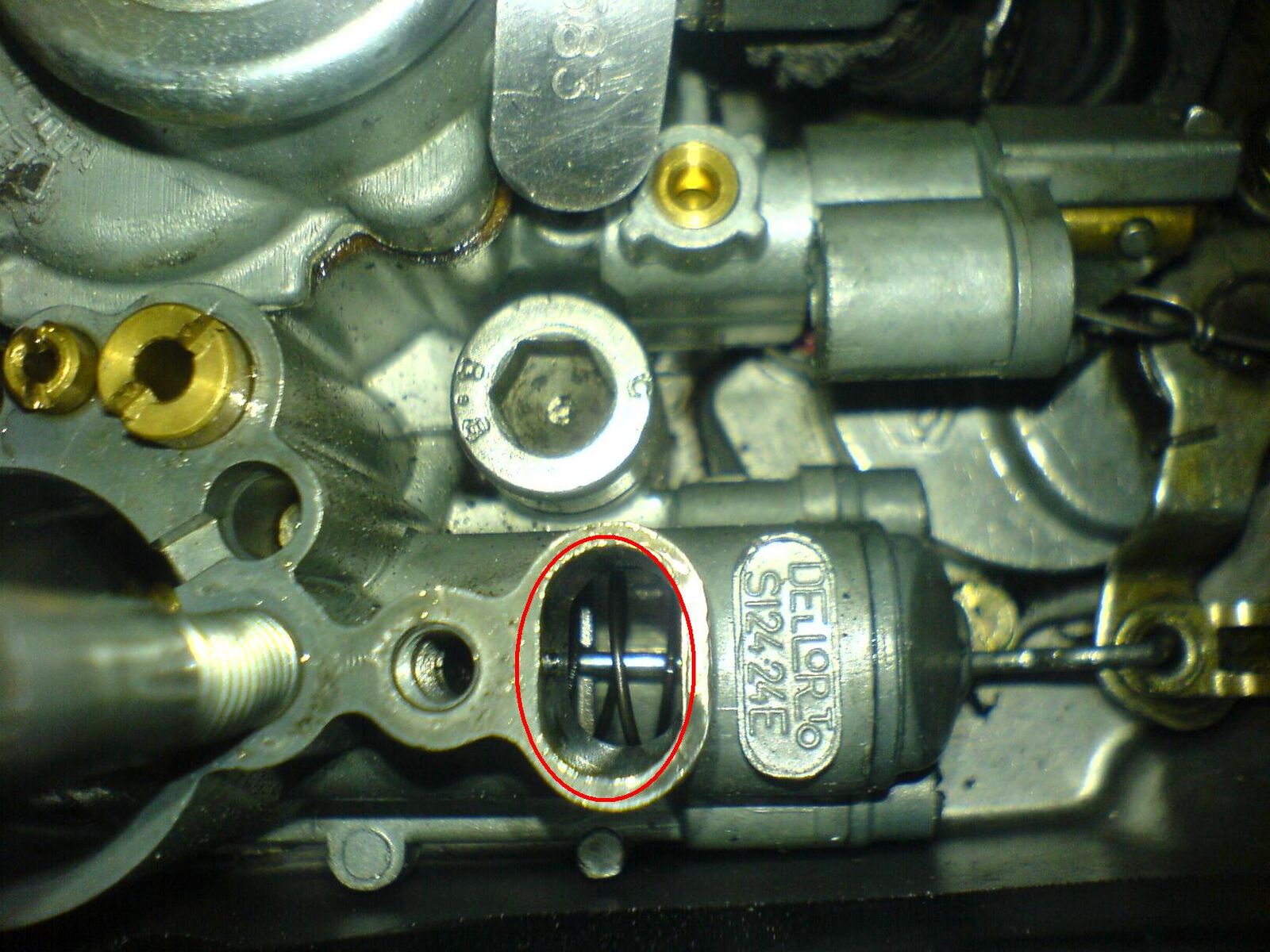

    zu den Bildern: man bin ich hohl^^ dafür gibts die jetz im Anhang
    Das mit dem Gaszug klär ich morgen. Dumeisnt ich sollden Haken aushängen udn dann testen, oder soll ich den Zug aus diesem Drehschieber raushängen?
    zum Kupplungseinstelln schua ich mal in die Bibel morgen, vielleicht ifn dich was hilfreiches.
    An der Eisntellmutter hab ich schon gedreht, bis sie dann heud gleich mal abgerissen ist. Jetz muss ich morgen erstmal, das eine Stück aus dem Loch holen und mir eine neue bestellen. Aber ohne müsste es ja auch gehn kurz.
