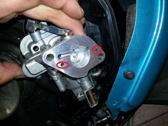

    Ich will mich nicht verkehrt ausdrücken....! Wenn ich denn Vergaser abnehme, sehe ich am Ansaugstutzen 2 Rillen die nach unten führen. Ich denke dort läuft das Gemisch raus.

    • June 2, 2013 at 10:58
  • Tulpenheinrich
    200
    24
    Nähe Goslar
    PK 50 XL2
    • June 2, 2013 at 11:00
    Dort wo ich den kleinen runden Kreis gemacht habe, läuft sofort Benzin raus, wenn Bezinhan auf..... ebenfalls auf der Vergaserrückseite sind zwei kleine Löcher.... (Überströmkanäle?) keine Ahnung!
