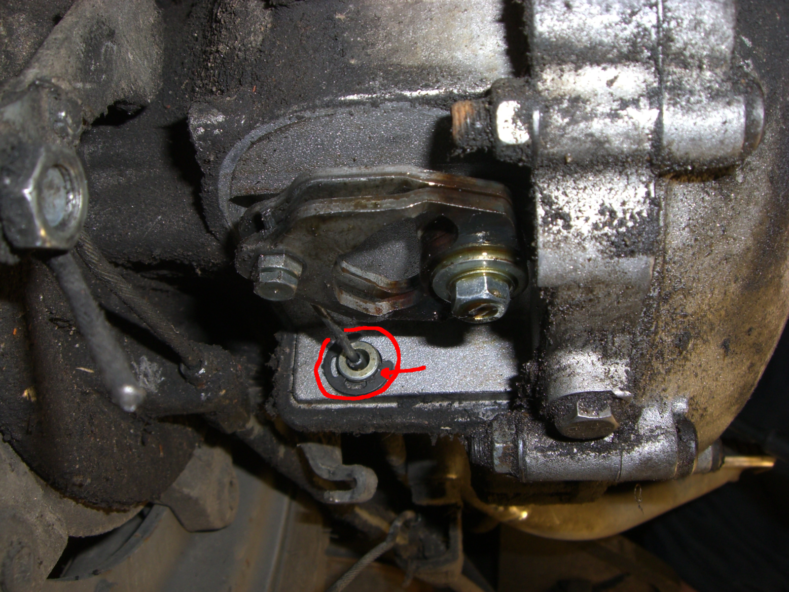

    Also wenn du dich an den zahlen an der gangzugrolle orientierst, bedeutet das ja dass wenn der schaltgriff 4 anzeigt du im ersten bist? Falls ja, dann ist wohl der schaltdraht viel zu weit drin. Ich bin mir aber nicht sicher, ob man den schaltgriff dann weit genug drehen kann um trotzdem schalten zu können.
    ich hab hier noch ein bildchen für dich gefunden, soweit sollte der schaltdraht drin sein. Schenk der roten umrandung keine beachtung, das war für was anderes
    edit: das gilt natürlich für N stellung, selbstredend. Damit mein ich, dass die schaltwippe in leerlaufstellung stehen muss und der draht ungefähr soweit rausgucken muss, wie auf dem bild. Aber das ist immer unterschiedlich, sollte dir aber grob die richtige schaltung ermöglichen, wenn auch etwas hakelig
