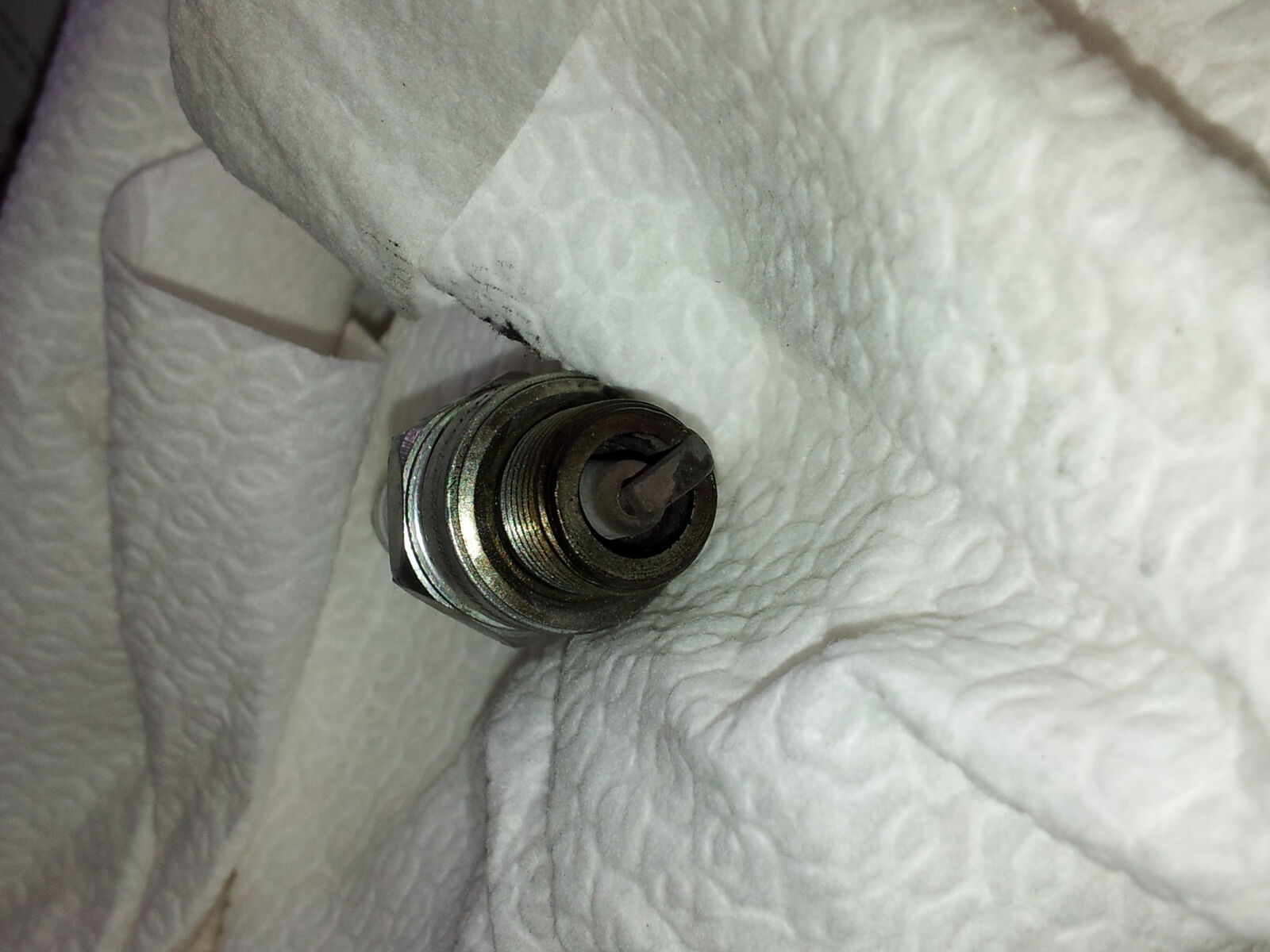

    habe heute meine Teile von Sip erhalten und eingebaut.
    Wie von Jürgen beschrieben habe ich die Düsengrößen der "alten" PX 150 eingebaut (160/BE3/102 sowie 48/160).
    Nach der Probefahrt kann ich nur sagen "SUPER".... Sie ruckelt nicht, zieht sauber durch, während der Testfahrt, laut Vespa Tacho 90 Km/h.
    Resümierend möchte ich sagen das die Endgeschwindigkeit eher unwesentlich höher ist als mit Kat. Was aber den Durchzug und Sound betrifft ist es jetzt "viel" besser.
    Das Kerzenbild ist auch in Ordnung.
    Ich bin jetzt erst mal glücklich und zufrieden.
    Nochmals vielen Dank an alle.
    Gruß Leo

    Am vergangenen Sonntag habe ich die Gelegenheit genutzt und eine größere Runde gedreht.
    Alles im 2 personen Betrieb und es bestätigt sich die erste Probefahrt nach umrüsten auf die Vergaserbedüsung der Vespa ohne Kat.Kein Ruckeln und sie ist nicht mehr so zugeschnürt. Nach der Fahrt habe ich mir dann noch mal das Kerzenbild angesehen und es war etwas heller wie auf dem vorher geposteten Foto. Ich werde jetzt doch mal eine 104er Hauptdüse probieren.
    Was ich noch vergessen hatte, ich habe einen "alten" Luftfilter (PX ohne Kat) genommen. Er hat die gleiche Artikelnummer wie der neue, hat aber zwei zusätzliche Bohrungen die die Luftzufuhr verbessern sollen.
    Gruß Leo

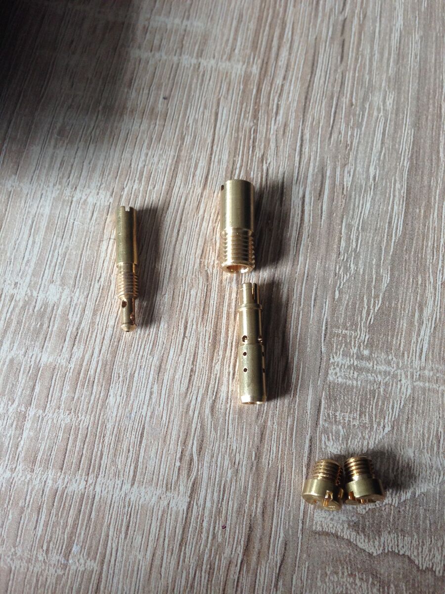

    • #26
    Hallo, da sich Leo leider nicht gemeldet hat hoffe ich das mir einer von Euch helfen kann.
    Welche Teile benötige ich genau für den Vergaser???
    1x Hauptluftkorrektordüse
    1x Mischrohr Dell Orto BE3
    1x Nebendüse SI Dell Orto 48/160
    1X Düse 102
    Ist das soweit richtig???
    Hab mal ein Bild von den Teilen angehangen.
    Danke schon mal
    LG Maik

    • #27
    Also bei meiner PX 125 hab ich
    HLKD 160
    BE3
    HD 102
    ND 48/160
    Wenn du eine 150er hast wirst du wohl eine etwas fettere HD brauchen

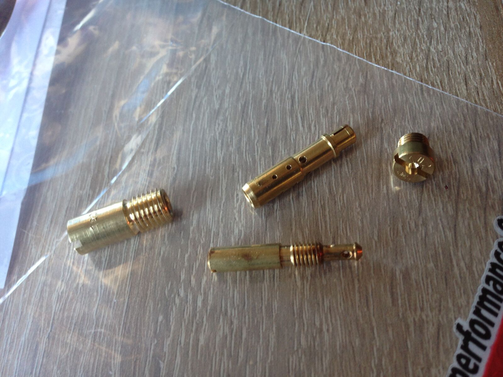

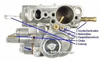

    • #29
    Hab auch extra eine 102er und 105er HD bestellt.
    Hab bislang den Vergaser noch nicht geöffnet, nur mal einen aus dem Internet angeschaut um zu sehen wo die Teile hinmüsse.
    HD und ND ist mir klar. Allerdings stelle ich mir die Frage wo ist das Mischrohr und die Hauptluftkorektordüse?
      • 43.78 kB
      • 640 × 395
      • 698

    • #31
    Also dort wo auf deinem Bild steht Hauptdüsenstock, ist sowohl die Hauptdüse,Mischrohr und Hauptluftkorrekturdüse zufinden.
    Der Düsenstock ist aus diesen 3 Düsen zusammengesteckt!
    Siehste hier:
    Sieht mir oben so aus als hättest du die falschen Hauptdüsen bestellt! :|
