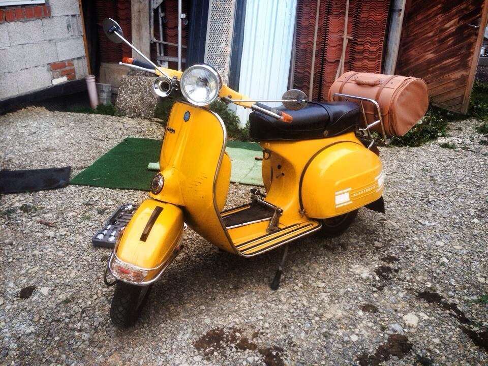

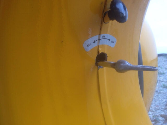

    Da ich gestern dann noch so viel Zeit hatte hab ich sie komplett geputzt, Aufkleber für den Benzinhahn, das Kennzeichen und den Spritzlappen angebracht.
    Wenn jetzt nur noch die Beleuchtung/Elektrik passen würde...
    Fußrasten für die Sozia hab ich auch noch angebracht, sind aber auf den Bildern noch nicht zu sehen.
    Beim Benzinhahn fehlt noch der Gummi..

    • June 23, 2014 at 08:58
    • #92
    Vespa steht jetzt in Würzburg und kommt in den nächsten Tagen zu den Gurus :D
    Dann kommt sie in den nächsten Wochen hoffentlich endlich wieder auf die Straße 2-)
