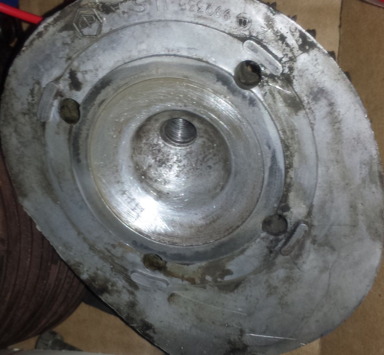

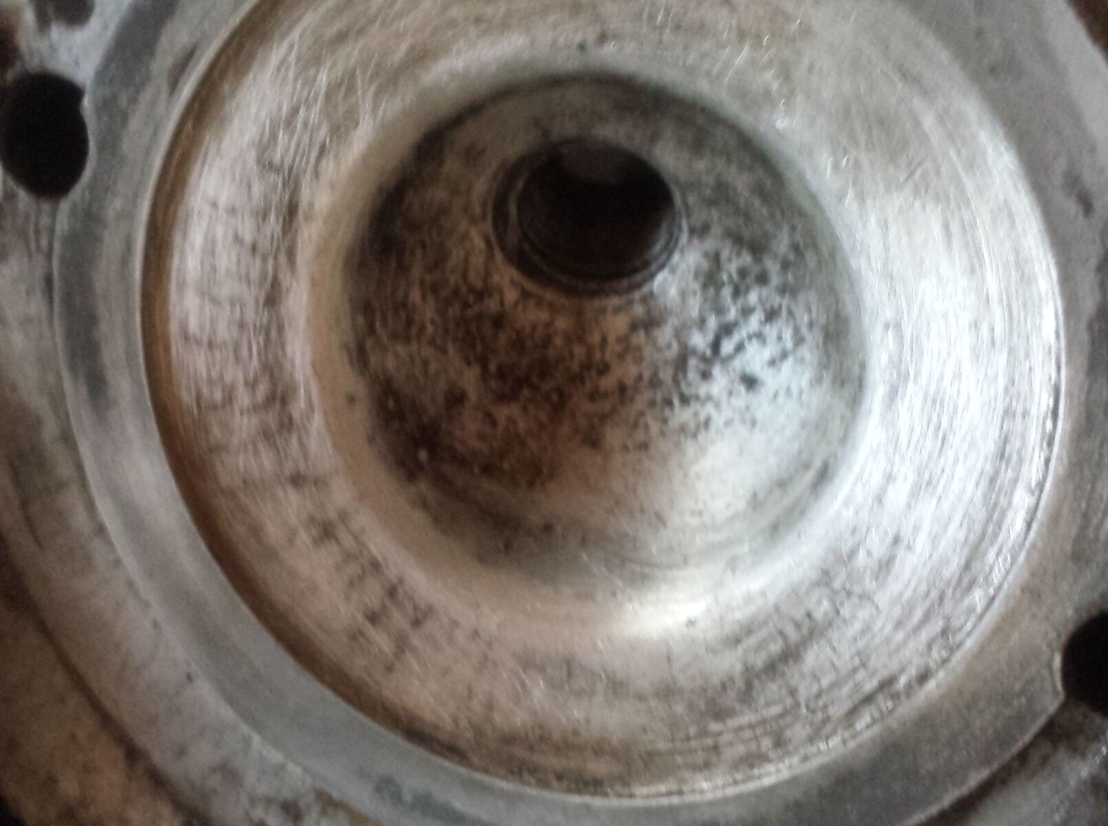

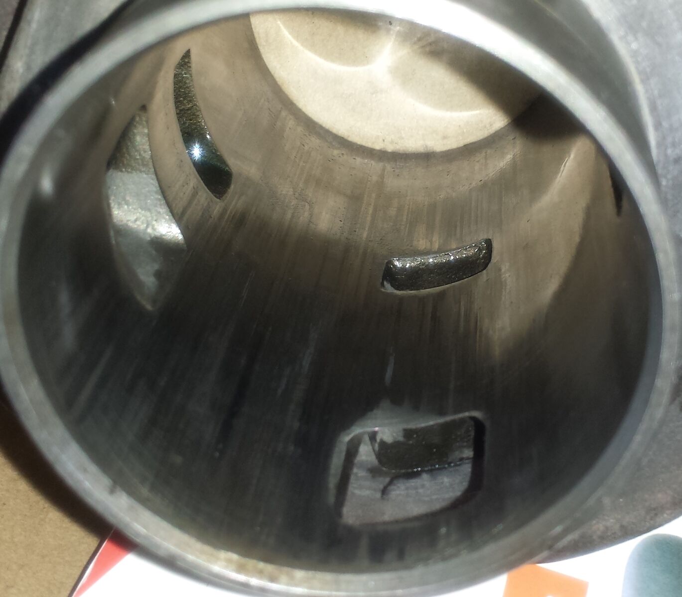

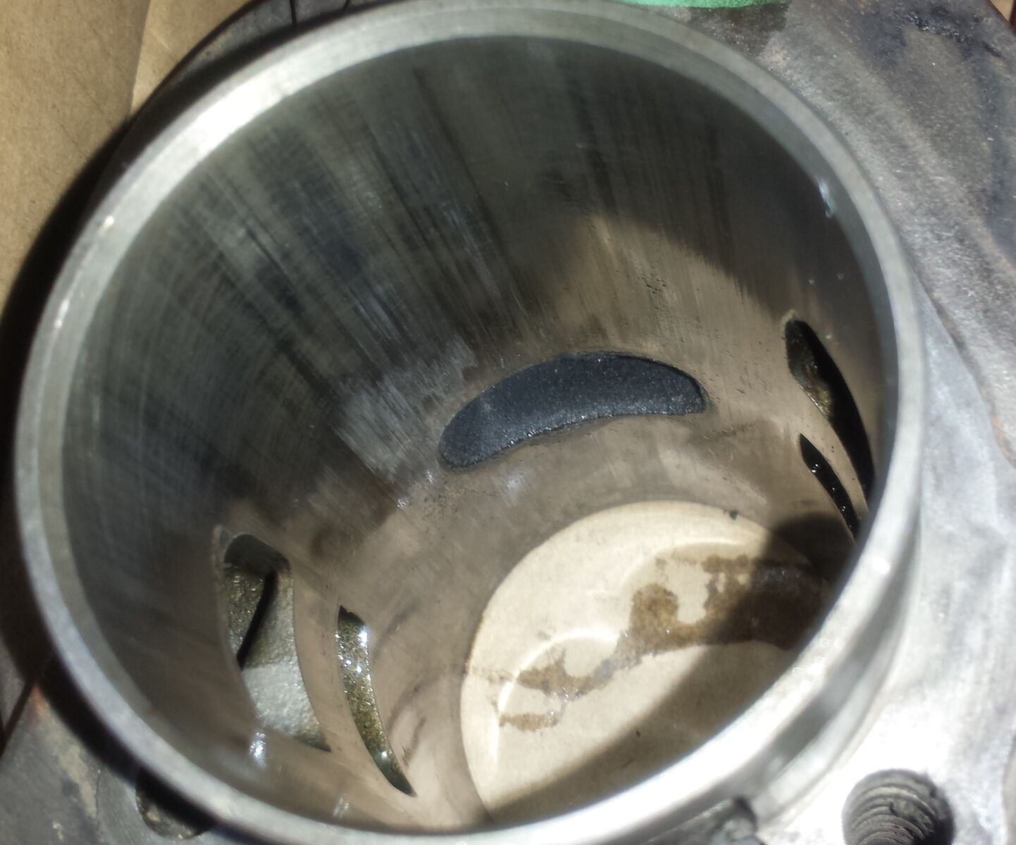

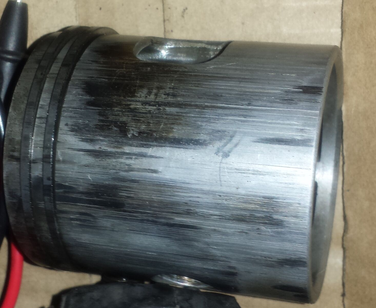

    Heute hab ich mich dann dran gemacht und den Zylinder usw ausgebaut. Ich war echt erstaunt wie der aus sah. Kann mir schwer vorstellen, wie der motor noch laufen konnte (mit annähernd voller Leistung).
    Hier mal Bilder:
    Ich geh mal davon aus, dass ich nen neuen Zylinder und Kolben brauche. Also auch neuen Bolzen neues Lager und neue Sicherungsringe und natürlich Dichtungen. Muss ich die Zylinderschrauben erneuern? Eine hat nen ganz leichten Schlag.
    Aber was is mit dem Zylinderkopf? Auf dem einen Bild sind Risse zu erkennen. Die waren unter ner dicken Schicht Ölkohle versteckt. Machen die was aus? Bei meinem Zylinderkopf am VW Bus habe ich gelernt, dass so kleine Risse fast schon dazugehören. (Natürlich keine großen, die dann noch Öl und Wasserkanal verbinden). Aber, das hier is ja n "oller" Zweitakter.... kann der damit Leben?

    ringe gehen frei, es sind keie tiefen krater oder auflagerungen in der laufbahn. fahr das ding.
    vergaser mal sauber machen, foto von dem zündkerzenisolator machen.
    AAAAABER;
    hast du den plattenluftfilter verbaut? ist deine vergaserbox dicht?

    die risse kannst vernachlässigen sind Gußfehler

    meint ihr wirklich das ding taugt noch was?
    Einfach so wieder draufbauen? Für mich sieht der echt fertig aus. Ist aber auch ne Premiere sowas zu sehen...
