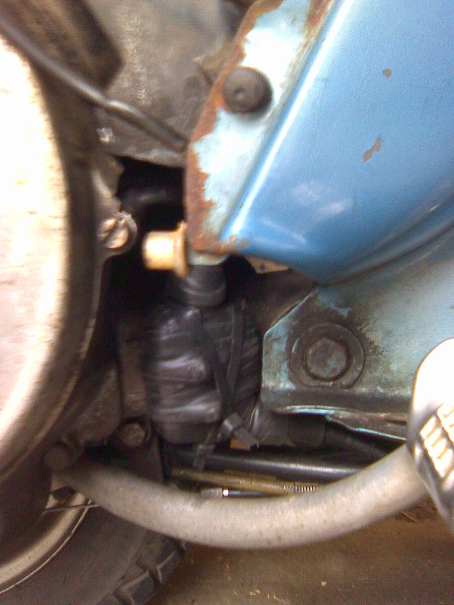

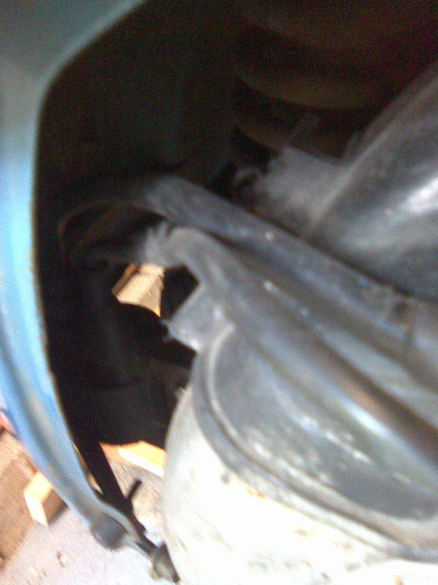

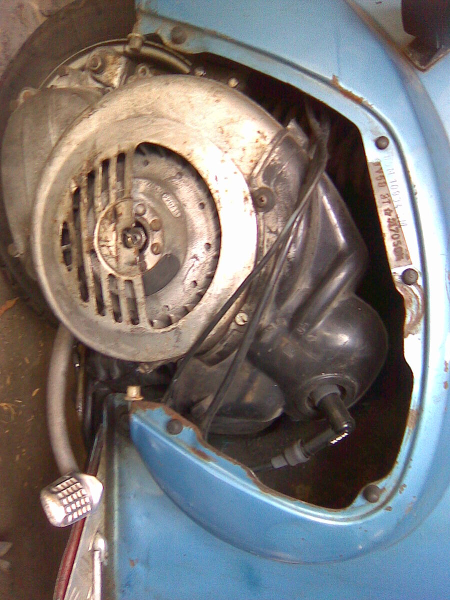

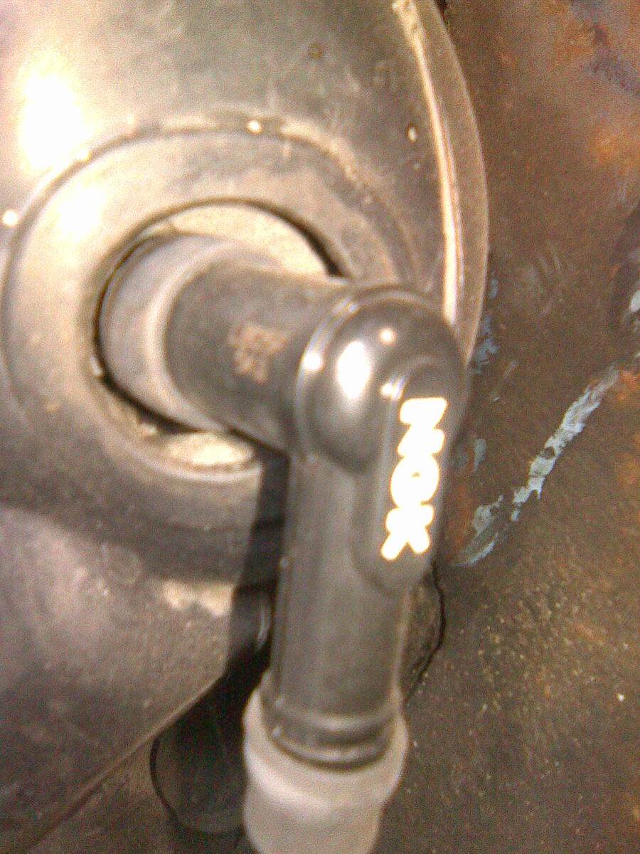

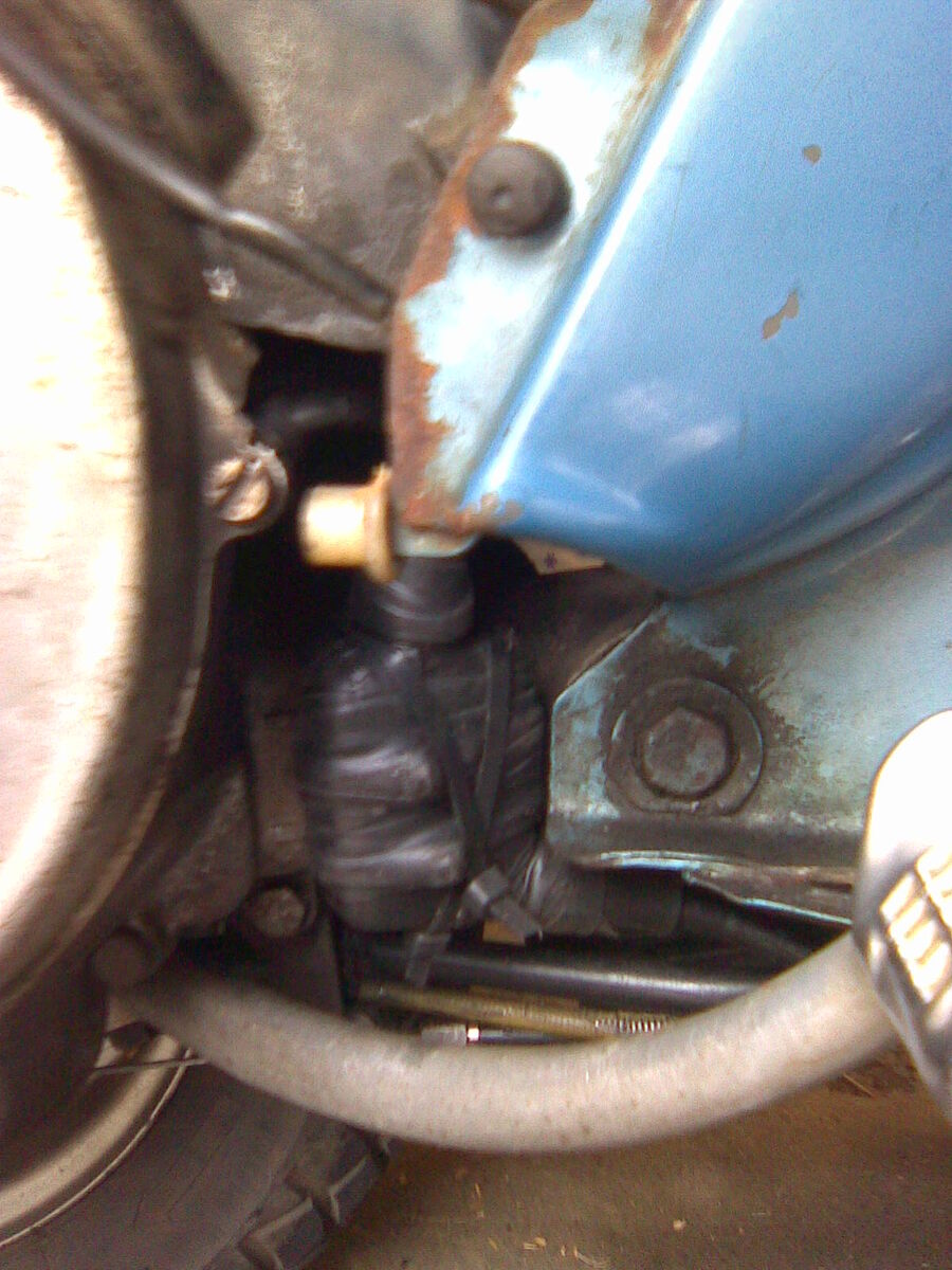

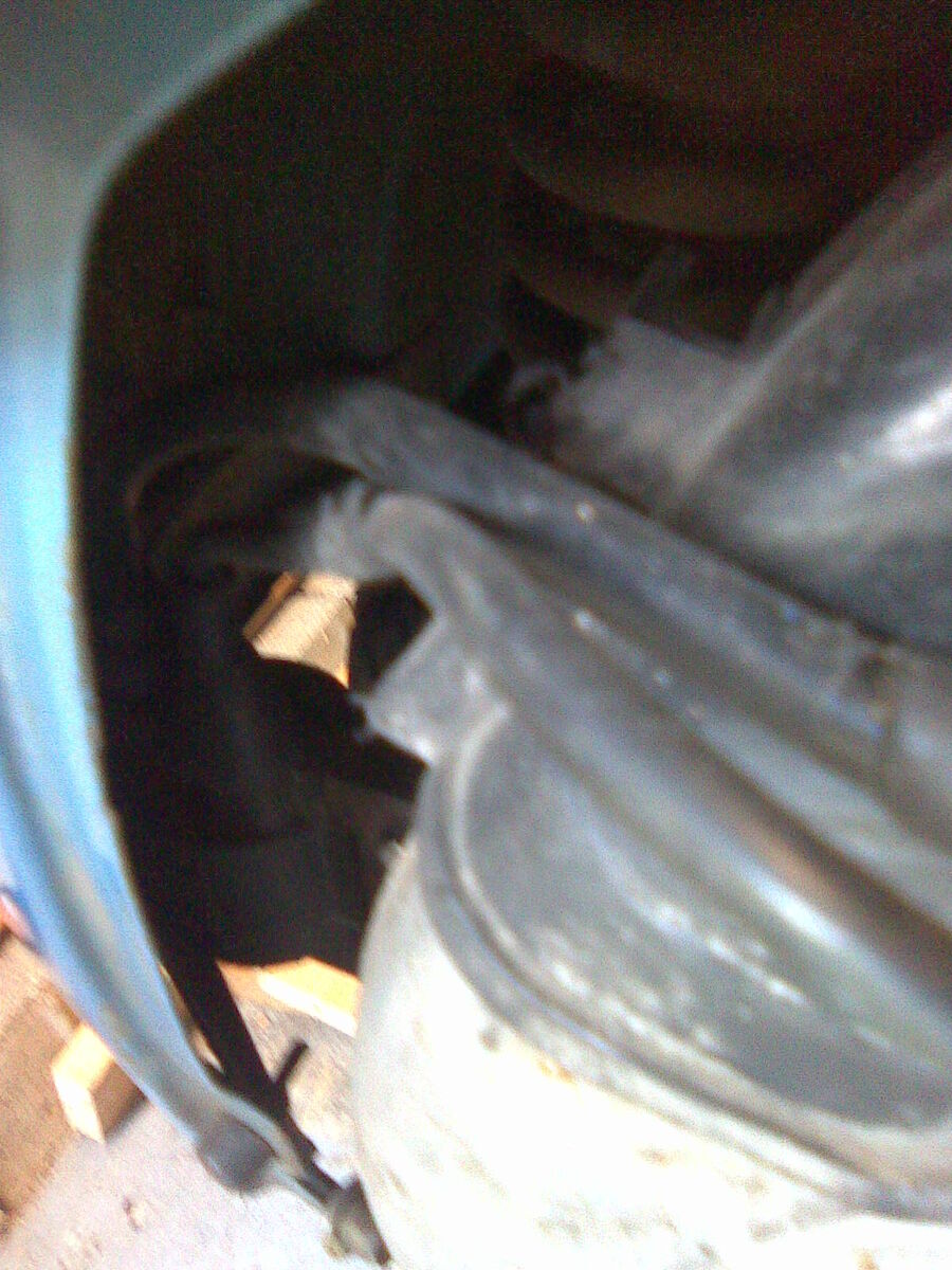

    Basjoe: ich find da kein kleines schwarzes kästchen zum aufschrauben. Ich mach
    mal ein paar fotos

    Was du uns zeigst ist die rechte Seite, ich bin auch kein Peiler bei der V50, aber versuche mal Deine Bilder zu erklären.
    Verstehe das nicht als veräppeln, aber da Du schreibst absolut noch keine Ahnung vom Roller zu haben, ist es vielleicht hilfreich, Dir mal die Bauteile zu erklären.
    Den Kasten der am Motor "hinten" dran sitzt (Bild003) ist die Elektronikzentrale (=Zündspule).
    Auf Bild 005 zeigst Du uns den Zündkerzenstecker und auf Bild 006 muss ein Vespaprofi erklären, denn bei meiner PK50S ist da lediglich ein Stecker verpackt.

    bei deinem letzten bild siehst du das kleine schwarze kästchen, welches eigentlich zum aufschrauben ist. bei dir halt mit gefühlten 20 kabelbindern befestigt.
    foto von der linken seite, falls fach vorhanden von desem inhalt wären auch nicht schlecht.

    • June 14, 2013 at 12:11
    das auf bild 006 sollte das kabelkästchen sein, das sieht aber ziemlich russisch aus.
    eigentlich ist das ein teil, das mit einer schraube befestigt ist und sich ganz leicht aufschrauben lässt:
    [Blockierte Grafik: http://www.germanscooterforum.de/uploads/monthly_05_2010/post-32175-1274002398,51_thumb.jpg]
    der spannungsregler sitzt bei der special 12v unter dem kleinen seitendeckel:
    [Blockierte Grafik: http://www.danieltaubert.de/daten/spannungsregler.jpg]
