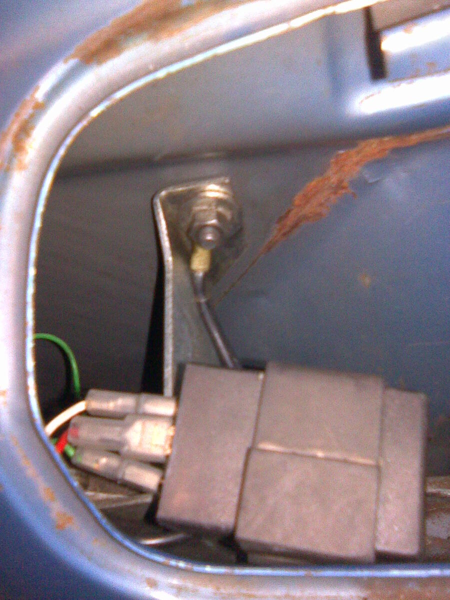

    hey ich hab die schon 5 jahre aber ich musste mich nicht auskennen weil sie so wunderbar funktionierte...
    @juny: unter dem seitenfach ist wirklich nichts
    @tiwi: hatte mir auch schon vorher von gogle spannungsregler
    bei vespa zeigen lassen aber sowas gibt’s nicht.

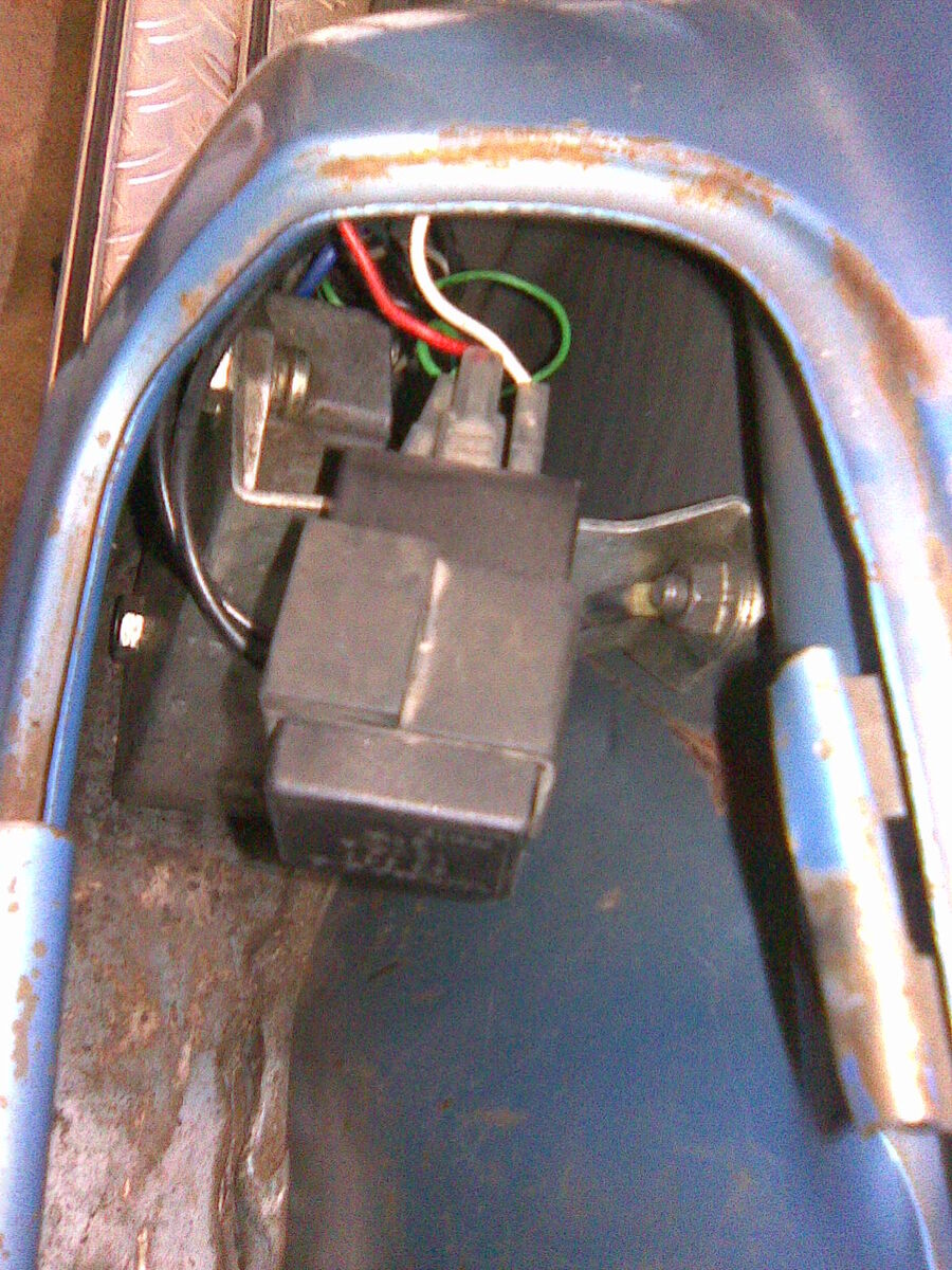

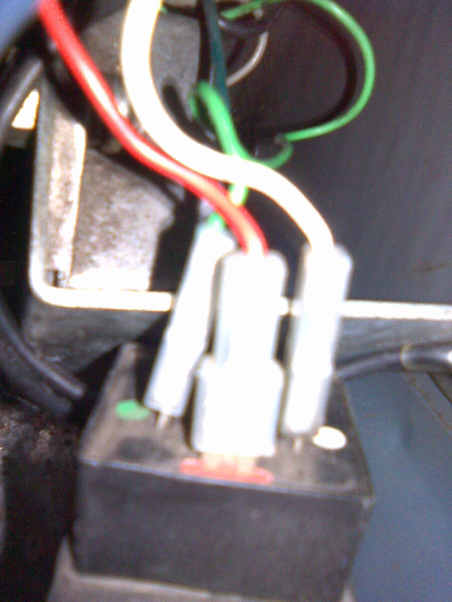

    Basjoe: im anhang sind bilder von der linken seite mit dem
    fach.
    Scheint mir was kirminell zu sein dieses
    isolierband/kabelbindern zu lösen. Nachher geht noch mehr kaputt oder ich
    bekomms nicht mehr fest.
    @juny 79: den spannungsregler, zumindestens so ein schwarzen
    würfel (bei dir grün) hät ich gefunden
    hoffe das hilft schon mal weiter

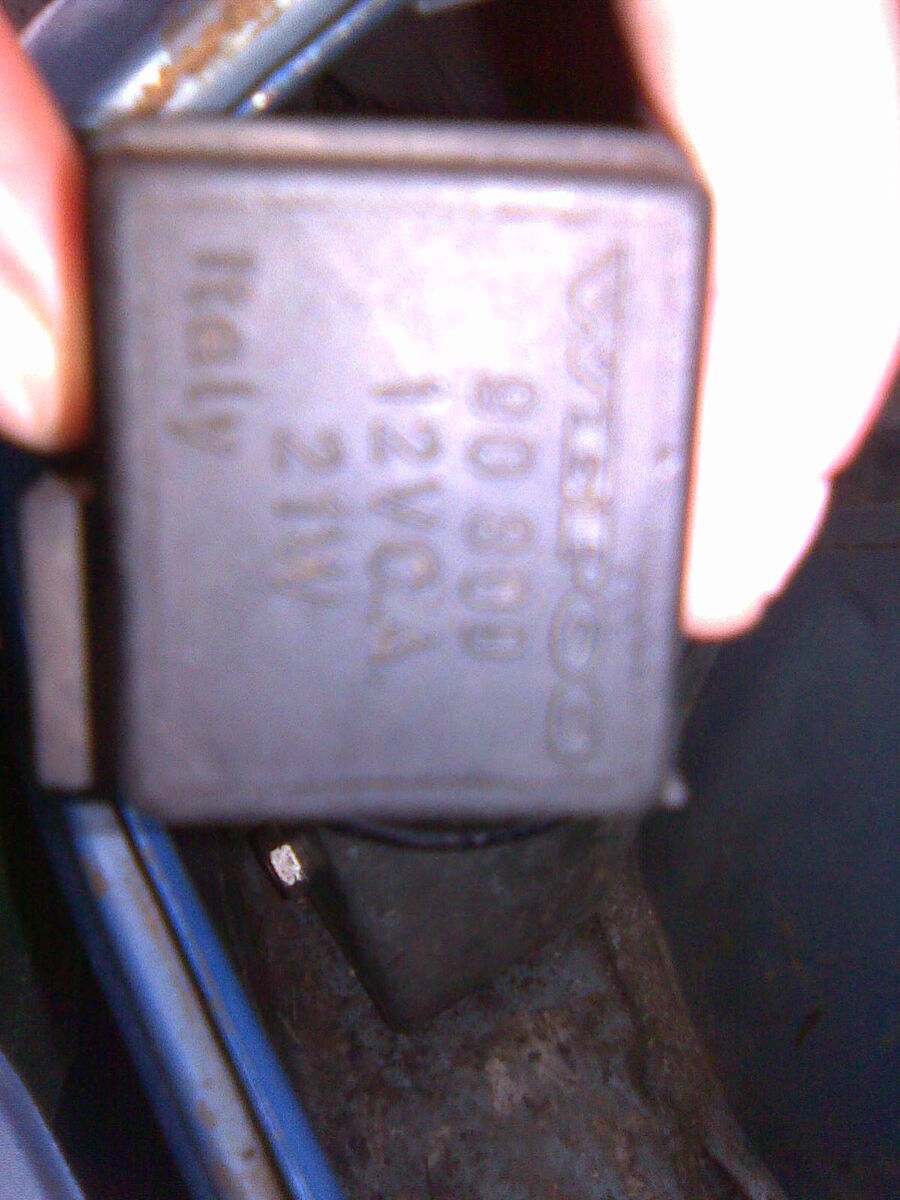

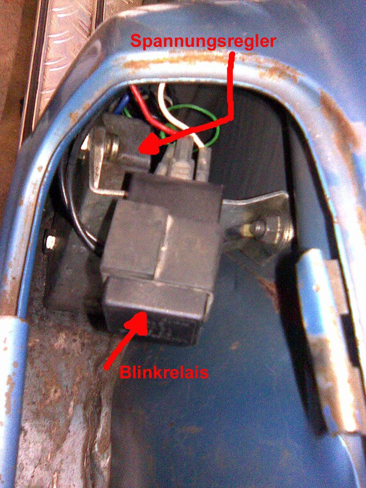

    hab den spannungsregler ausgebaut, bild 014 wie kann ich messen ob der noch funktioniert?

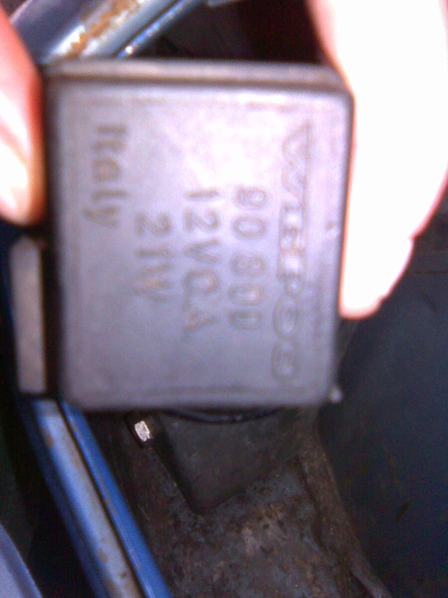

    der schwarze würfel ist das blinkrelais.
    der spannungsregler sitzt dadrunter. hab ihn auf fotos schon entdeckt. ist ein aludings dass sechseckig ist.

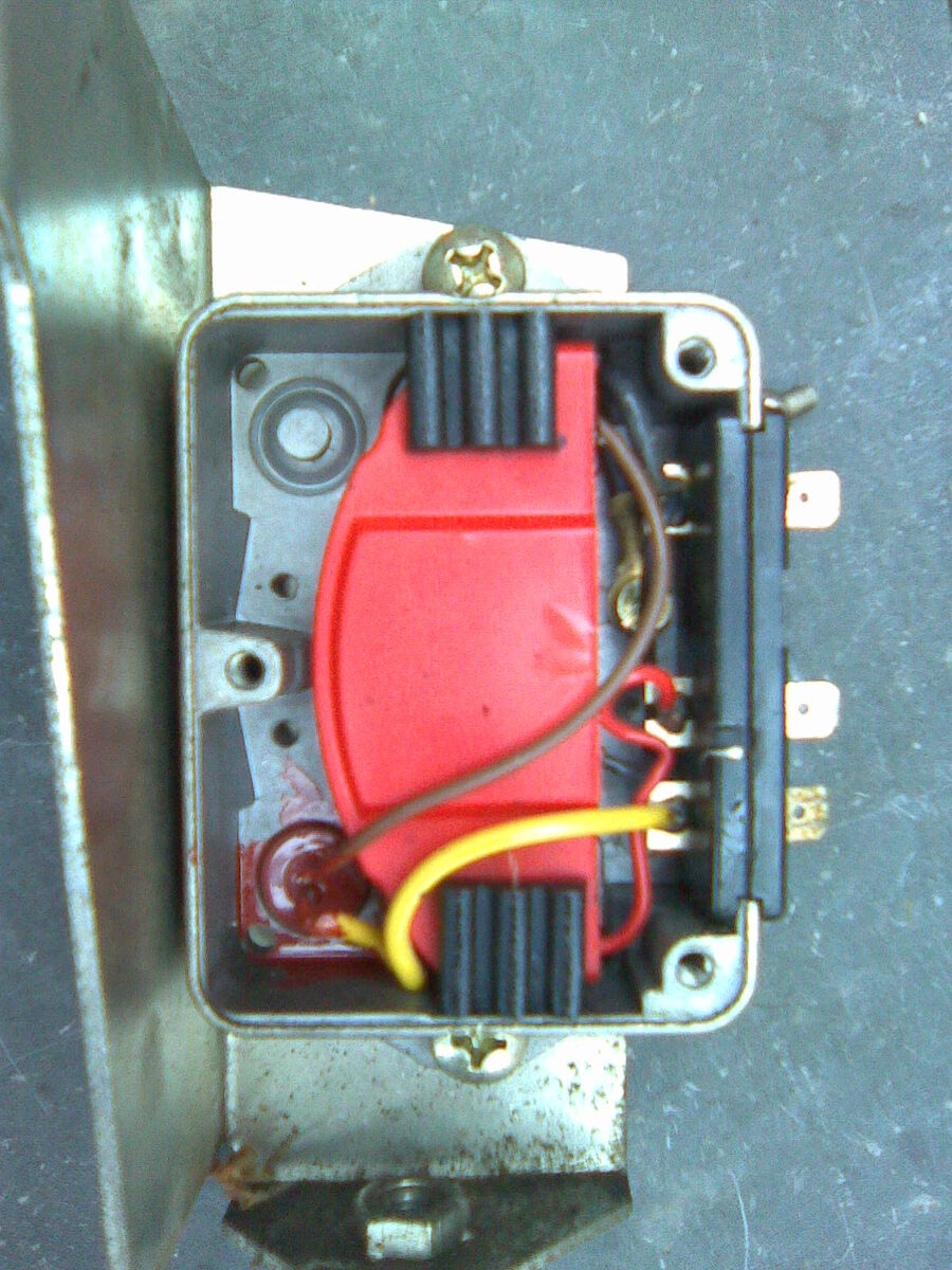

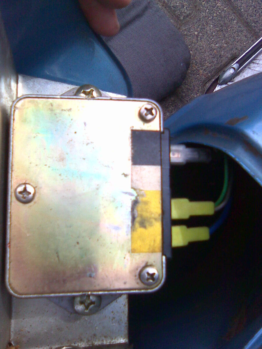

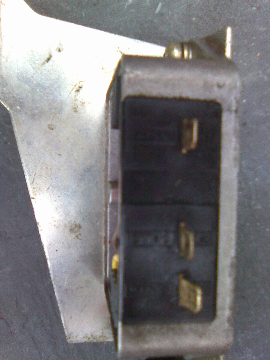

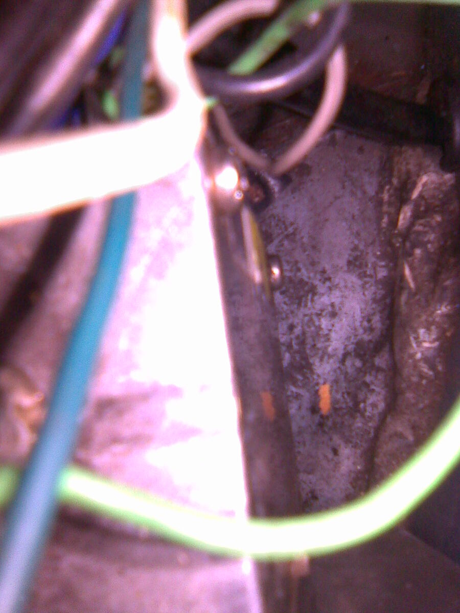

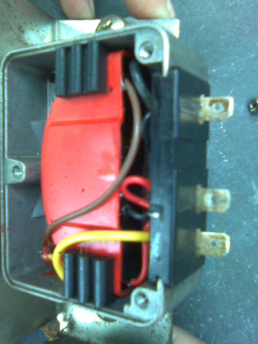

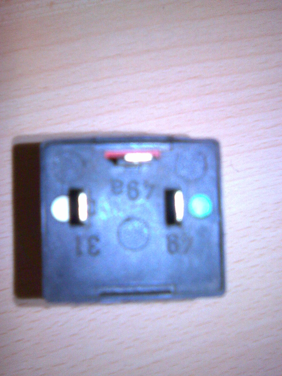

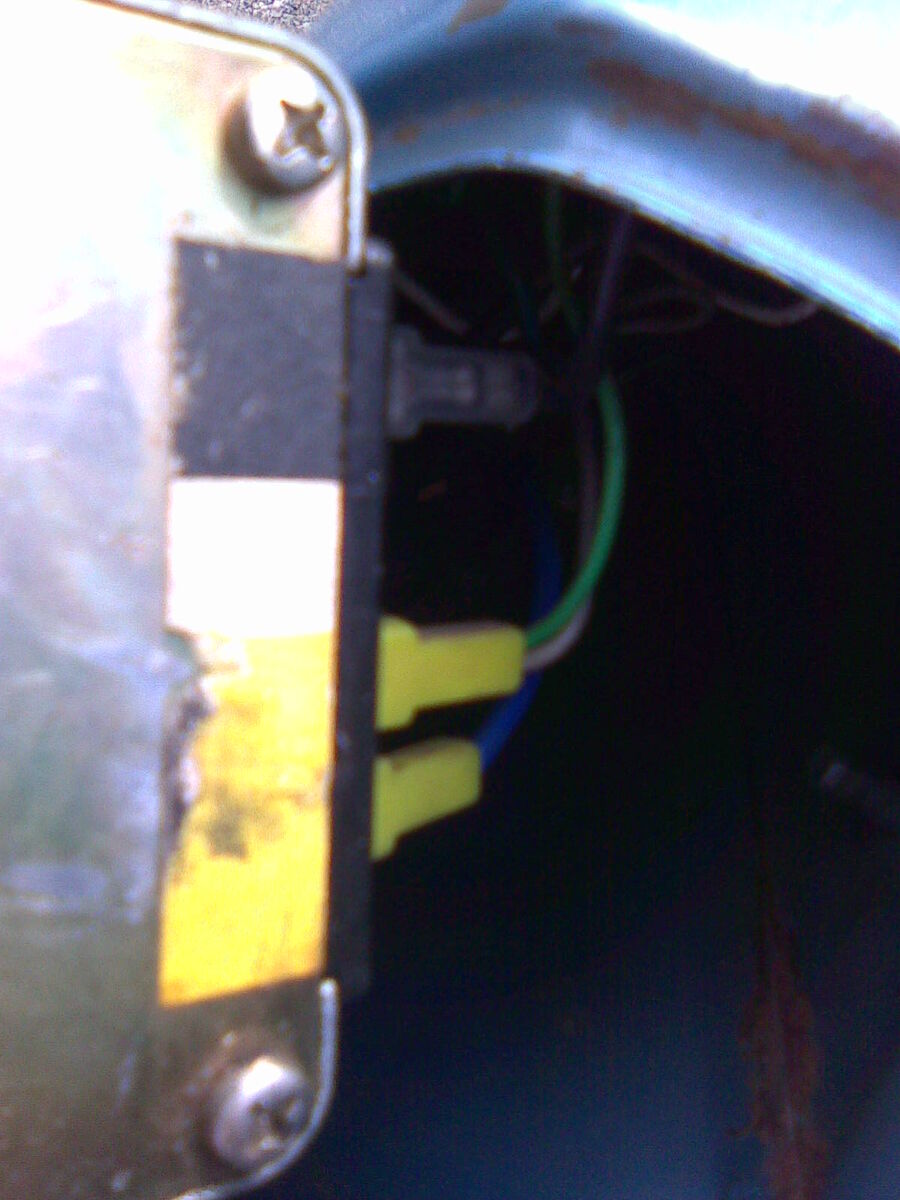

    so hab den spannungsregler gefunden. hier dazu bilder:
    wie gehts jetzt weiter?
    sieht man ob der kaputt ist oder wie ist das messbar?

    • June 14, 2013 at 16:56
    • #24
    bild 007 hinter dem blech was in deinem seitenfach ist.

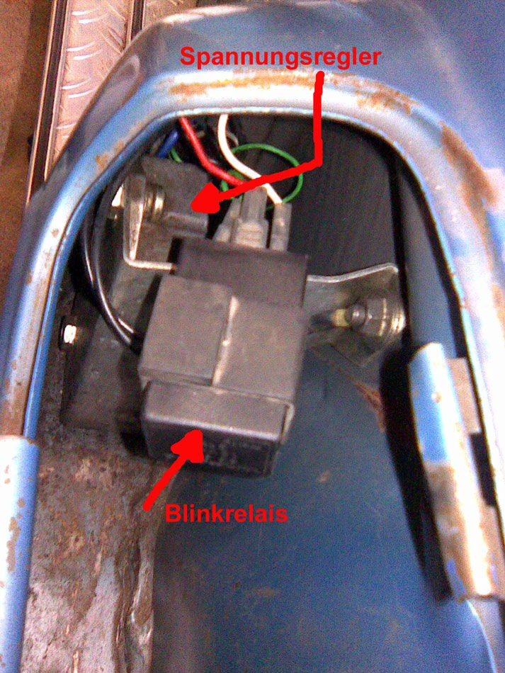

    Ich bin zwar nicht chup,
    aber das auf Bild 007 unter dem blinkerrelais ist der spannungsregler.
    Wie du guckst ob der kaputt ist, ohne einfach nen neuen einzubauen, weiß ich auch nicht (ich würd einfach nen neuen nehmen ^^) soll chup4: an dieser stelle weitermachen :D

    • June 14, 2013 at 16:57
    • #26
    spannung messen, gas geben, wenn die merklich über 11 volt AC hinausgeht beim gasgeben und nicht bei einem bestimmten wert (meistens 10 bis 11 volt) limitiert, dann isser kaputt.

    Hier mal bildlich.
    Siehst Du, schon kennst Du die Hälfte Deiner Vespa - zumindest ohne Innereien aus dem Motor.

    bei vollgas kommen 1,4v an :D
    was nun?

    • June 14, 2013 at 18:45
    • #29
    die beiden kontakte, die auf G waren zusammenstecken, gas geben und AC oder ~ messen. da sollten mehr als 1,4 volt ankommen.
    licht bitte dabei EINSCHALTEN, und nicht zuviel gas geben.

    • July 6, 2013 at 10:23
    • #30
    so langsam verzweifle ich

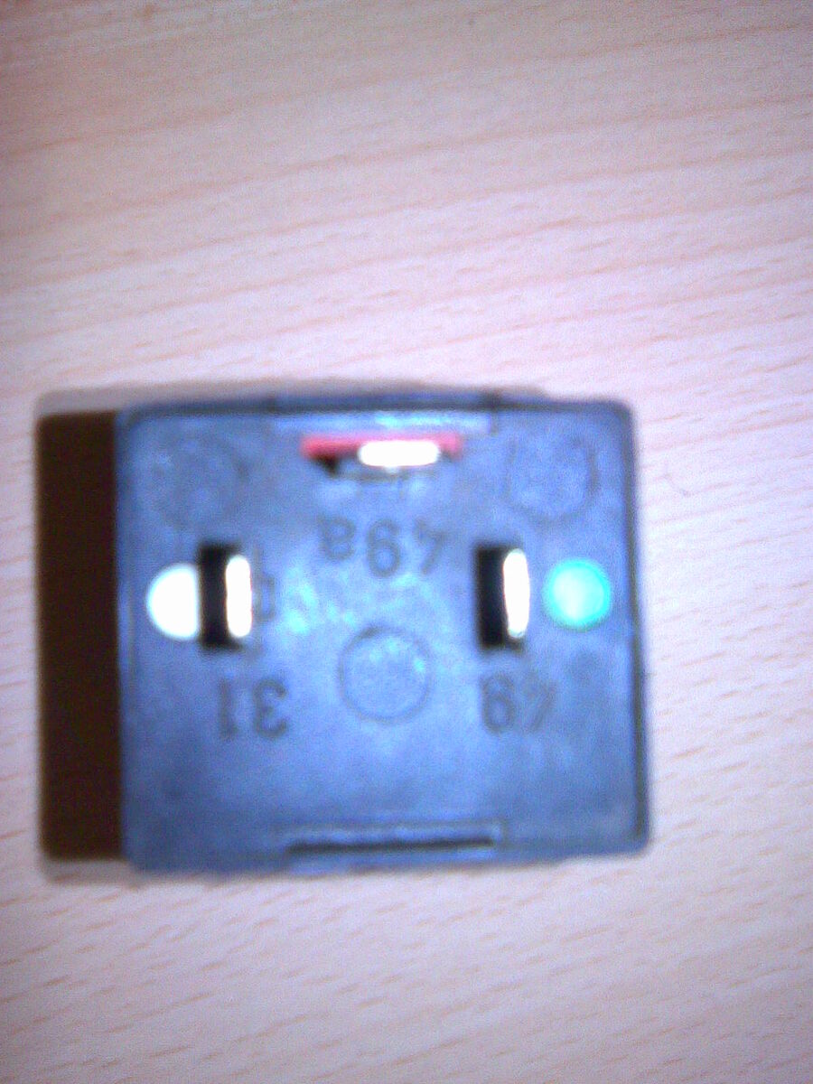

    hab einen neunen spannunsgregler gekauft und eingebaut --> kein einziges licht
    hab dieses schwarze kästchen geprüft das ist auch voll kommen in ordnung.
    was soll ich denn jetzt machen :(
