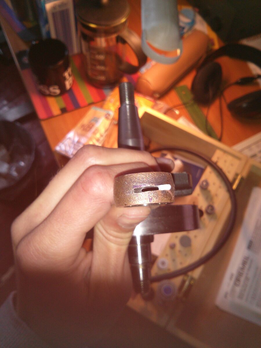

    wenn du schon den motor offen hast, dann mach ein schmiersschlitz im oberen pleuelauge, etwa so:

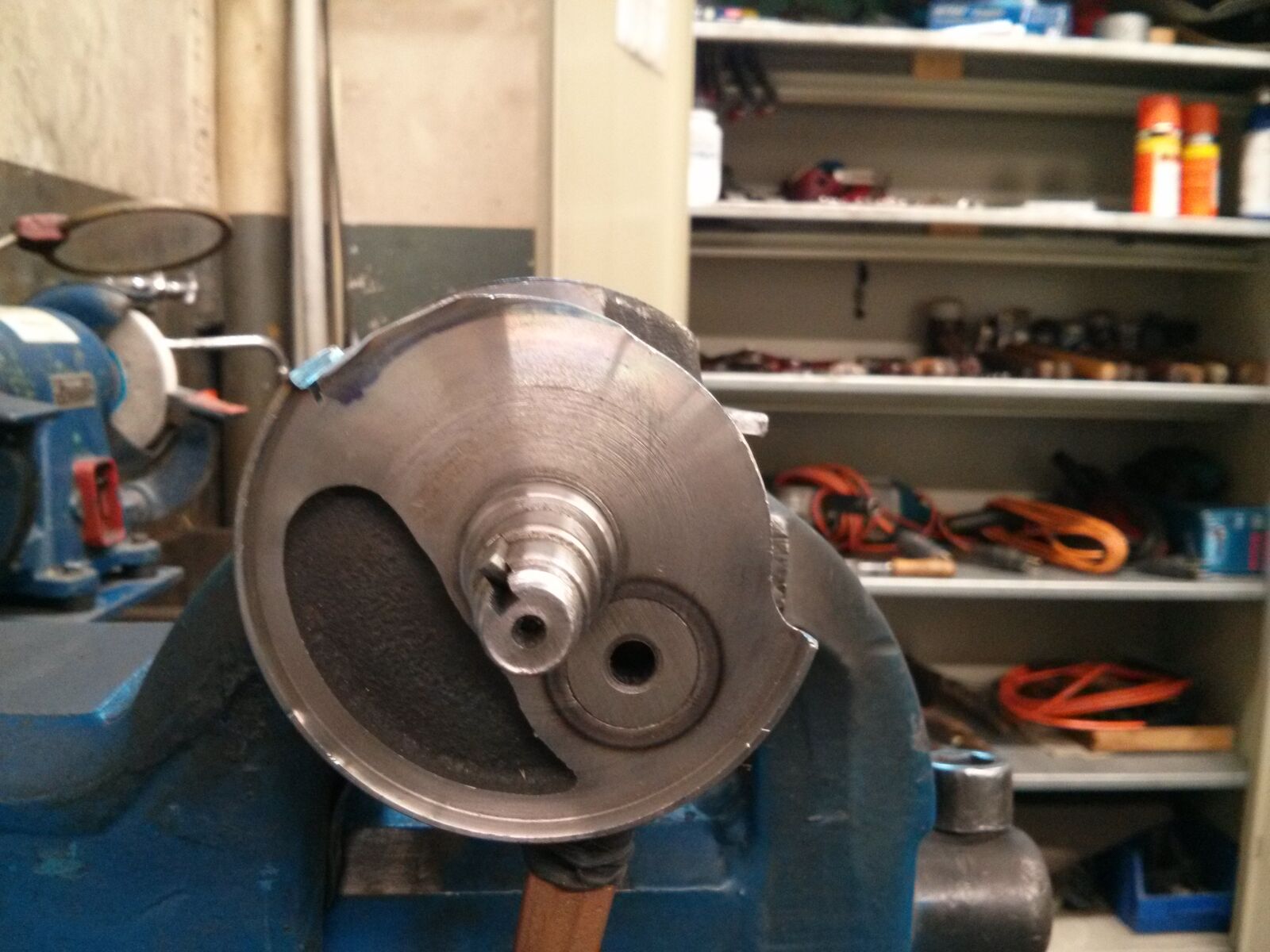

    und flex deine kurbelwelle, etwa so:
