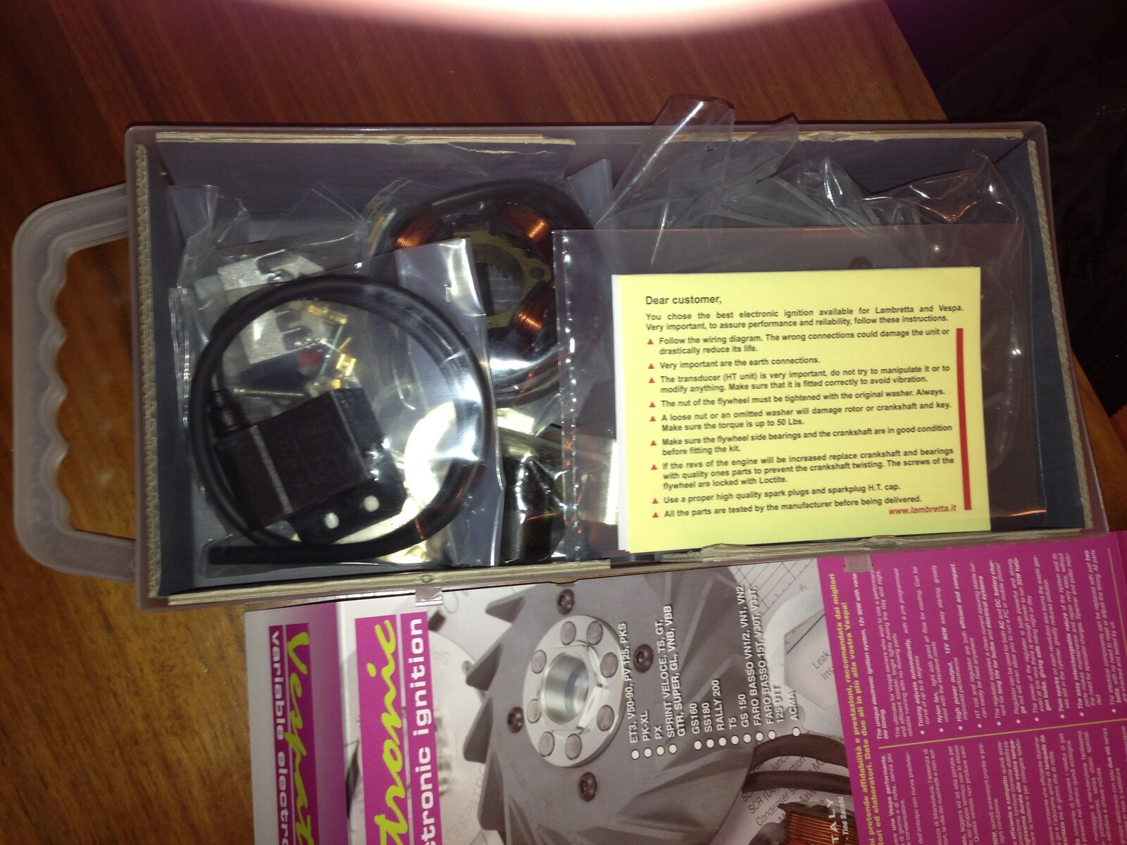

    So Freunde jetzt wird wieder mal gebastelt !
    Ich hab eine Vespatronic gekauft weil mir das HP4 Lüra. immer kaputt gegangen ist !
    Hat jemand ne Ahnung wie man dass Teil anschließen muß ?
    Ich würde gerne meinen alten Regler weiter benutzen !
    Im Moment ist es so wie auf dem [lexicon='Schaltplan',''][/lexicon] rechts verkabelt !

    Ja dass hab ich schon gelesen nur stelle ich mir die frage ob ich nicht ein Kabel von der Vespatronic weglassen könnte wenn ich meinen GGB+CM Regler weiter verwende !
    Mein Gedanke war so:
    Limaseitig
    gelb und rot verbinden ( vom Kabelbaum )
    rot ( von der Vespatronic ) und grün ( Kill ) vom Kabelbaum an Kontakt 1 von der Zündspule
    blau ( von der Vespatronic ) und schwarz ( Masse vom Kabelbaum ) an Kontakt 2 von der Zündspule
    rot/weiß ( von der Vespatronic ) und lila ( geht zum zweiten G Kontakt vom Regler ) verbinden
    gelb ( von der Vespatronic ) hätte ich jetzt nicht angeschlossen !
    Die Farben sind so wie die Kabel an meiner Vespatronic sind !
    Die Verkabelung zum GGB+CM Regler ist wie in dem Plan oben !
    So wie ich das sehe ist es eigentlich egal ob man das gelbe oder rot/weiße an den G Kontakt am Regler anschließt da ja aus beiten 12V AC kommen dürfte!
    Ist dass so Koreckt so ?
    Kann man dass so anschlißen ?
