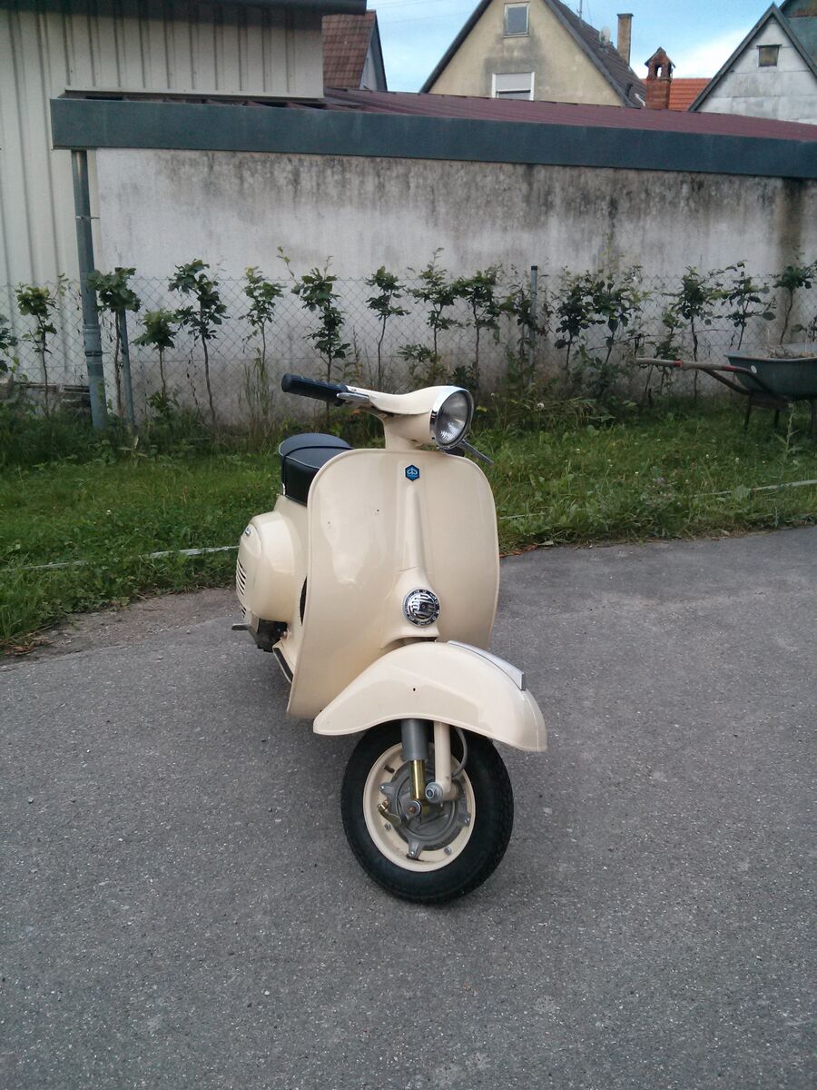

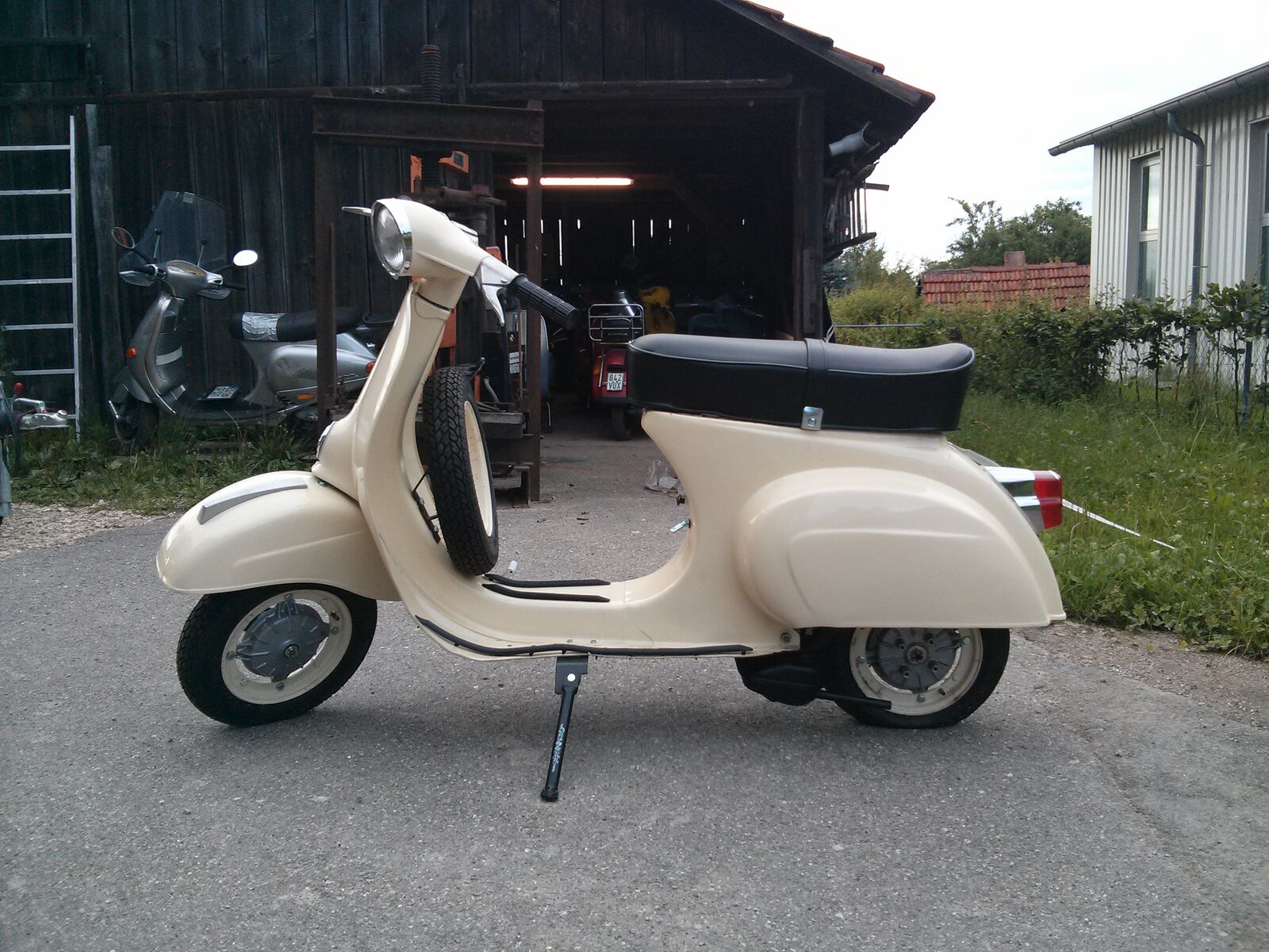

    Ich bin neu in der Vespa Welt und brauche daher ein bisschen Hilfe.
    Ich habe ein Angebot für eine Vespa pedalo, da man im Internet nicht sehr viel über dieses Modell findet hätte ich ein paar fragen.

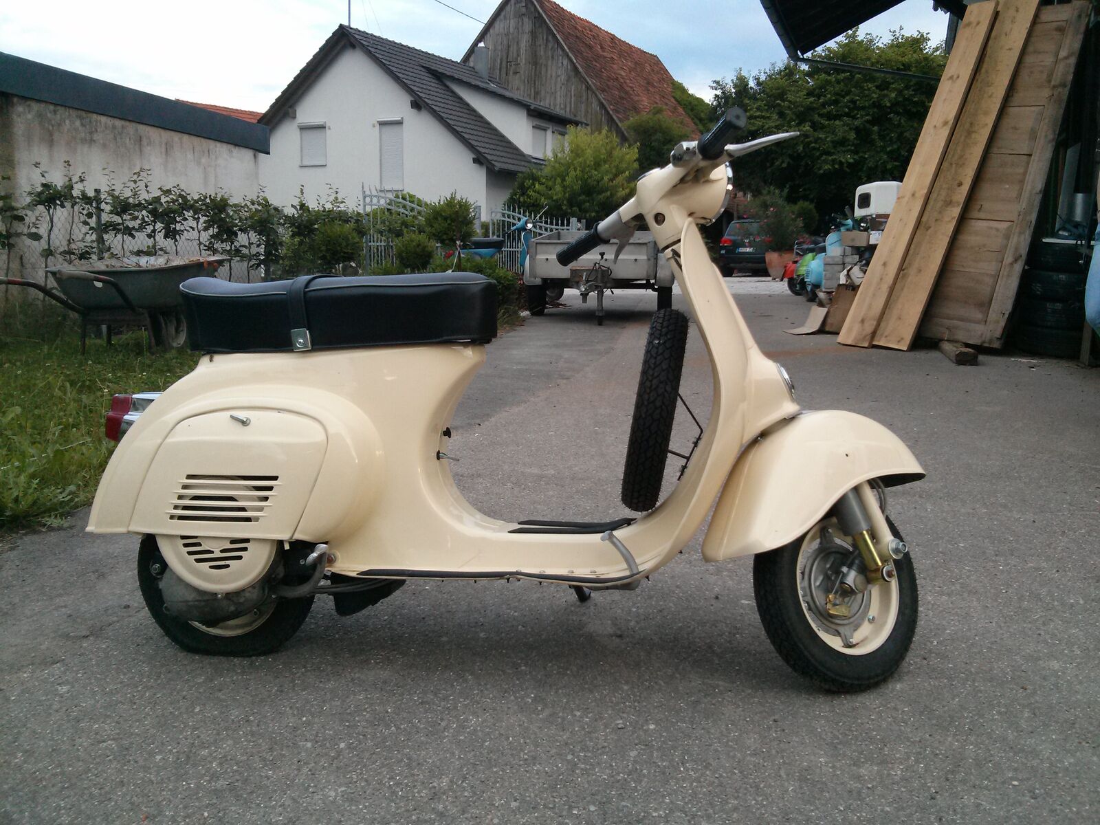

    Welches Baujahr ist dieses Modell? Auf dem Typenschild steht 1965 was aber vom vorderen Schutzblech nicht zu den Bildern der 1965er pedalo passt. Desweiteren hat sie bereits eine große Seitenlappe.
    In einem forum hab ich gelesen das es eine spezial Version ohne Pedale gab, stimmt das?
    Was sollte man bei diesem Modell beachten und was ist so eine pedalo wert?
    Die gesamte Technik wie Motor Leitungen Elektrik tank usw sind neu bzw. überholt. Rost ist keiner vorhanden, der Lack ist nicht original aber dafür in einem top zustand und ein originaler Ständer kommt auch noch ran. Die Sitzbank ist nur drauf gelegt und daher etwas schief

    Was soll die denn kosten?
    Mir fällt auf:

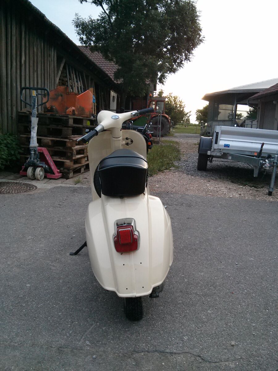

    Rücklicht schief
    Trittblech verbogen aber zumindest in Pedalo Form

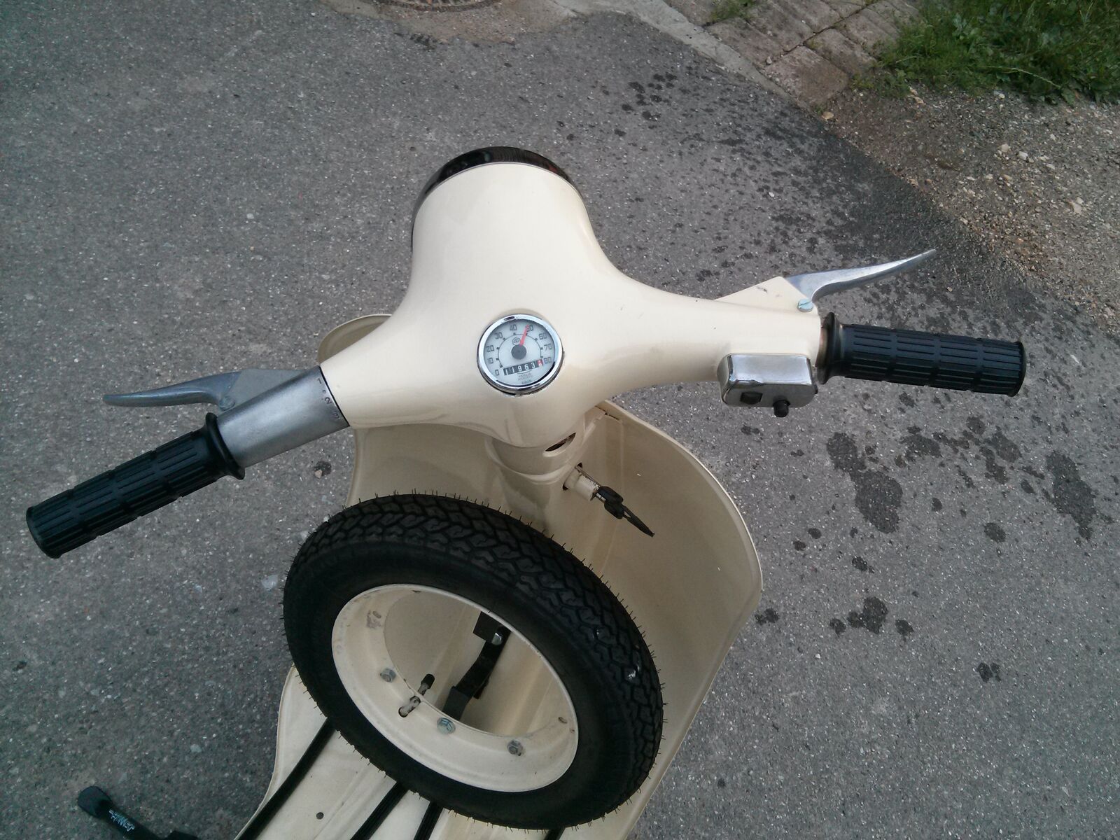

    Lenker teils nicht lackiert
    Ach und der Hinterreifen ist auch noch platt :D
    Die Pedalen fehlen da aber auch noch. Entweder zugespachtelt oder es ist nur ne Replika am Beinschild !?
    Und lass dir vom Besitzer nix erzählen vonwegen keine Ahnung, das geschulte Auge erkennt im Hintergrund mindestens 5 weitere Vespen, darunter eine Augsburger.
    Ob das Normal ist?
    Na ich hoffe nicht!

    Preis soll bei 2000€ VB liegen.
    Das Rücklicht will er noch in Form bringen und auch das Trittblech soweit es möglich ist ohne das Lack schaden nimmt. Jetzt wo du es sagst seh ich den unlackierten Teil vom Lenker auch!  :D
    Neue Reifen kommen auch noch drauf, hatte ich nur vergessen zu sagen.
    Bei den Löchern für die Pedale bin ich mir auch unsicher! Ich habe auch an Spachtel gedacht aber wie gesagt ein Foren Beitrag wo über eine spezial version ohne Pedale gesprochen wurde hat mich dann verunsichert!
    Der Besitzer hat nichts von einer pedalo erzählt... Meinte nur das es ein Modell für den französischen Markt ist und daher das schmale Trittbrett hat.
    • August 2, 2013 at 15:05
    Sieht aus als wäre das keine Pedalo , sieht eher aus das da einer das rostige Trittbrett weggeschnitten hat und fertig ...
    • August 2, 2013 at 15:12
    Völlig verfrickelte Bastelkiste in meinen Augen und daher ganz sicher keine 2.000 Euro wert.
    Selbst wenn es mal eine Pedalo gewesen sein sollte, fehlen sämtliche relevanten Teile. Diese sind quasi unmöglich aufzutreiben, was den Wert des Fahrzeugs erheblichst mindert. Dass es mal serienmäßig eine "Pedalo" ohne Pedale gegeben haben soll, halte ich für ein Gerücht. Wo sollte auch der Sinn eines beschnittenen Trittbretts liegen, wenn keine Pedale dran sind?
    Ich schließe mich daher der Vermutung an, dass ein Experte im Rahmen der "Restauration" einfach das rostige Trittbrett abgetrennt hat.
    Edith meint, dass der Verkäufer auch dringend noch das Blech zwischen den Achsen der Schwinge (Federbein und Gabel) anbringen sollte. Die fetten Unterlegscheiben haben da nichts zu suchen.
