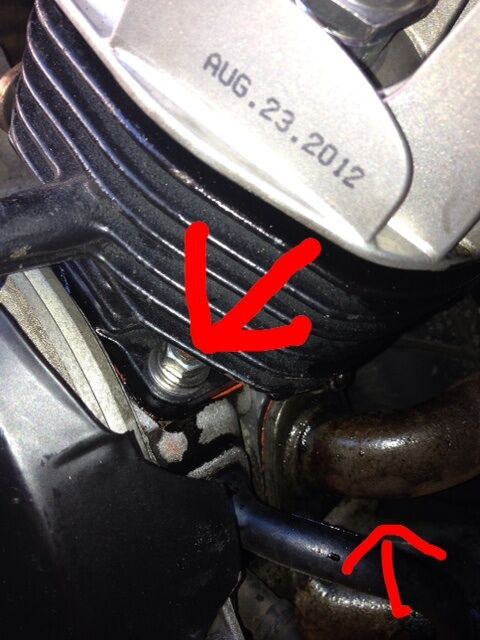

Hi Leute! Bin eigentlich ganz gut drauf, hab nur noch ein winziges Problem. Pk 50 xl '87 75ccm 4gang 16/15 F Vergaser 74er HD ... Zog ziemlich falschluft. Grade beim fahren und wenn ich eingekuppelt habe so im 3 / 4 Gang drehte sie hoch. Habe gesehen das zylinderfuß sifft. Nachdem ich das professionell mit Dichung und Dirko HT abgedichtet habe, verhält sie sich fast normal (also deutliche Verbesserung) und dreht nurnoch nach sehr langem fahren wenn ich einkuppel hoch. Habe heut gesehen das Zylnderfuß immernoch leckt.
Fragen: 1. soll ich da von außen einfach mal dirko ht draufschmieren um zu gucken ob's besser geht?
2. kann der Zylinderdruck die Dichung sprengen?
3. ansaugstutzen ist 100% dicht aber mit Öl benetzt! Sind das mikrorisse? Oder so?
Vielen Dank  ! Hab auch natürlich ein schickes Foto angehängt.
		 is aber überhaupt nicht soo schlimm im Moment. Mach ich im Winter mit. Naja gut. Dann werde ich wohl nun einfach noch mehr dichten mit Dirko und aludichtung.
