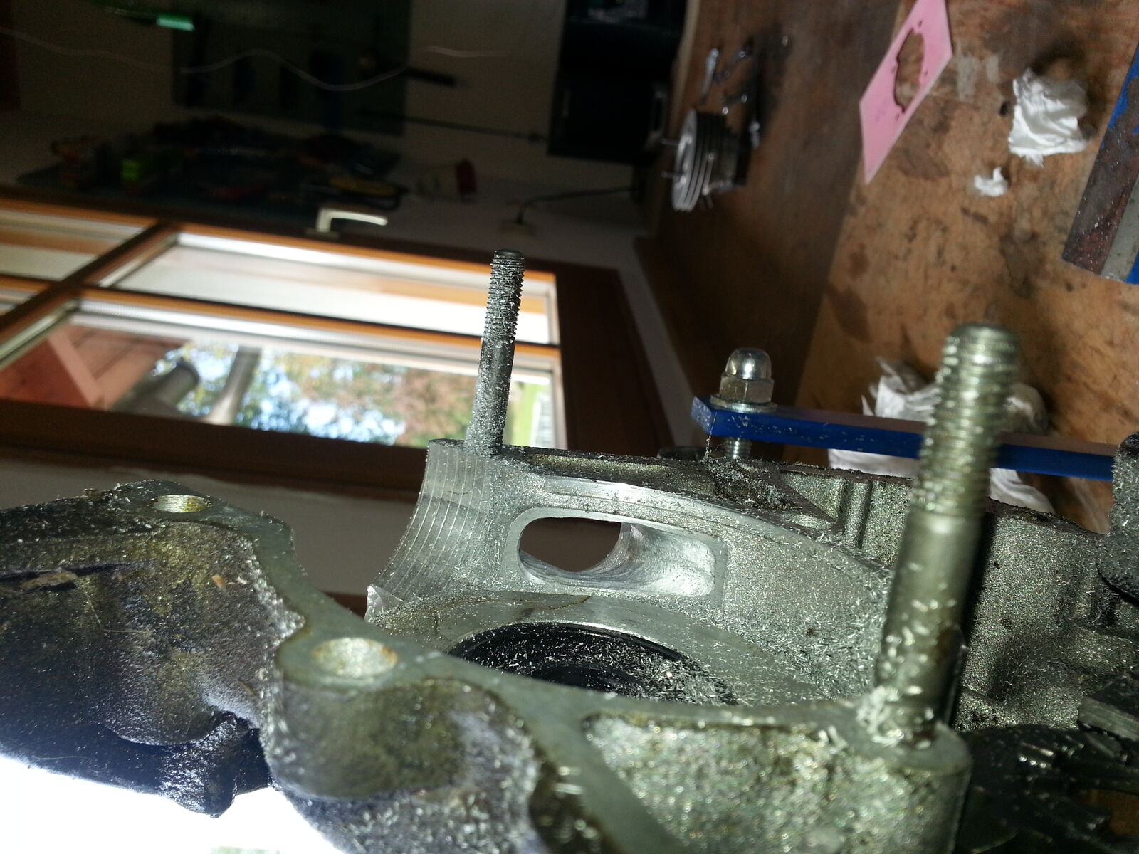

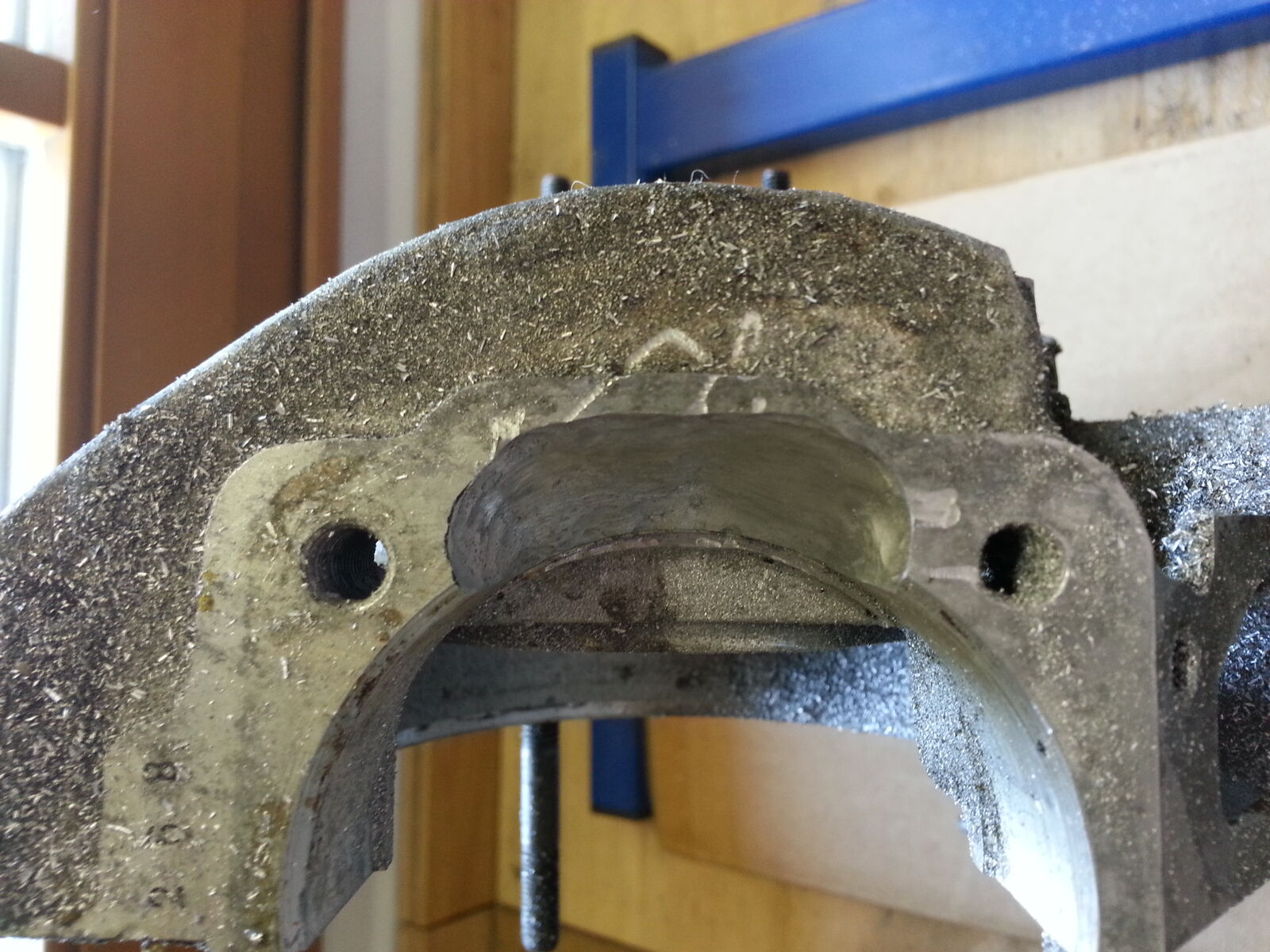

    So Leute....
    Drehski is nicht ganz dicht, wenn ich den Test mach siffts ganz langsam durch.
    Welche Lager brauch ich alle? Hab nämlich einen Skf-Händler im Nachbarort und da will ich kein Lagerpacket von Sip nehmen.

    • September 28, 2013 at 20:05
    • #62
    lagersatz smallframe
    wann dürfen wir vorbeikommen und dir die welle ins hirn bearbeiten? (30s google hats gebraucht....)
    spann dir noch einen diamantkopf oder so einen mineralschleifstein in die dremel und mach es noch bisschen glatter, nur mach nicht noch mehr von der dichtfläche weg. wie viel material hast du noch an der unteren einlassseite bis du durch den block bist? ebenso beim lima üs?

    • September 29, 2013 at 09:00
    • #63
    hübsch. :+3

    • September 29, 2013 at 11:55
    • #64
    Wird noch allws geglättet, Fleisch ist genug da, die Winkel sind alle rel. steil.

    • September 30, 2013 at 13:49
    • #65
    du könntest beim glätten nochmal mit dem fräser an 10 neuen kanten abrutschen und den block dann direkt abplanen lassen...
    hinterher optimierst du noch die falschluftkanäle am zylinderfuß durch erneutes fräserabrutschen, dafür hast du dann perfekte klemmerneigungen und abdüsprobleme. genau wie das offensichtlich geplant ist ;)

    • September 30, 2013 at 21:21
    • #66
    Leute ich kann euch verstehen, sind anscheinend wirklich miserable Fräsarbeiten. Bins sicher mit dem falschen Aufsätzen und ohne Erfahrung angegangen.
    Aber aus Fehlern lernt man ja. (Ich in letzter Zeit besonders oft ^^)
    Im schlimmsten Fall wird der Block dann wieder gespalten, die Drehschieberdichtfläche komplett aufgefräst und mit einem Membran-Ass versehen. Und wenn er geplant werden muss, sollte das auch kein Problem darstellen.
    Hiermit möchte ich das Thema Fräsen (vorerst) abharken.
    Soll ich zusätzlich zu den Dichtungen (Kupplung,Gehäuse) Dirko Ht auftragen? Hier gehen ja due Meinungen auseinander. ..
    Lg Ben

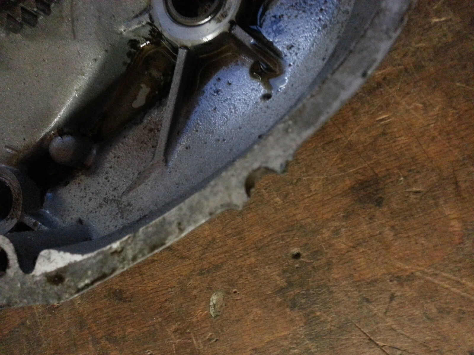

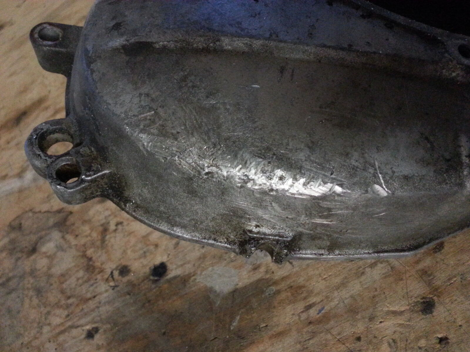

  • Mediakreck
    4,983
    911
    Dort wo der Pfeffer wächst
    v5x2t mal 2
    • September 30, 2013 at 21:48
    • #68
    Nein, aber auch bei diesem Gehäuse fehlt der "Randsteinbolzen" und da kanns ja leicht mal tropfen.

    • October 1, 2013 at 00:06
    • #69
    foto? lässt sich das ding noch irgendwie schrauben?

  • Lukk
    De nihilo nihilum.
    9,022
    1,729
    Lübeck
    • October 1, 2013 at 21:02
    • #72
    Ich dachte du kennst jemand, der Aluguss schweißen kann? Warum dann nicht 2 Buchsen anschweißen?
    Wobei ich nicht die Erfahrung habe, ob das Risiko eines Hitzeverzugs die Sache wert ist.
    Gruß Luk
  • Mediakreck
    4,983
    911
    v5x2t mal 2
    • October 1, 2013 at 21:37
    • #73
    Ja kenn ich, nur wegen solchen peanuts zahlts sich nicht aus. Der andere Motor hat da auch keinen Bolzen mehr und tropft nicht.
