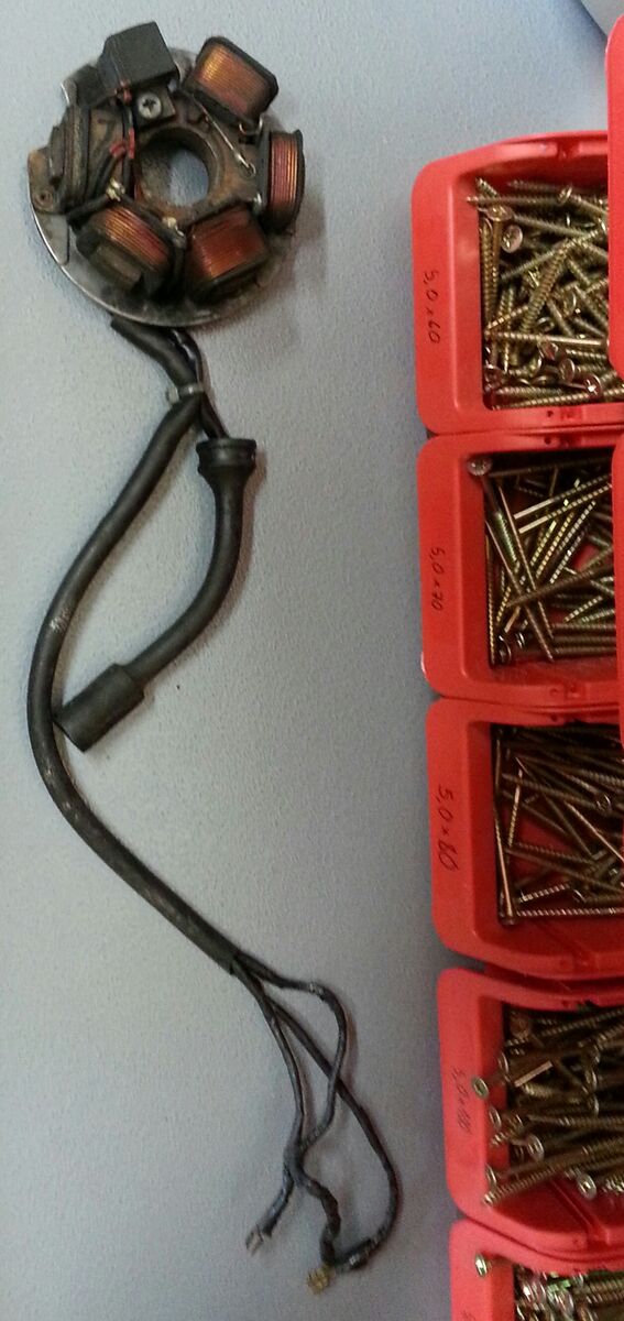

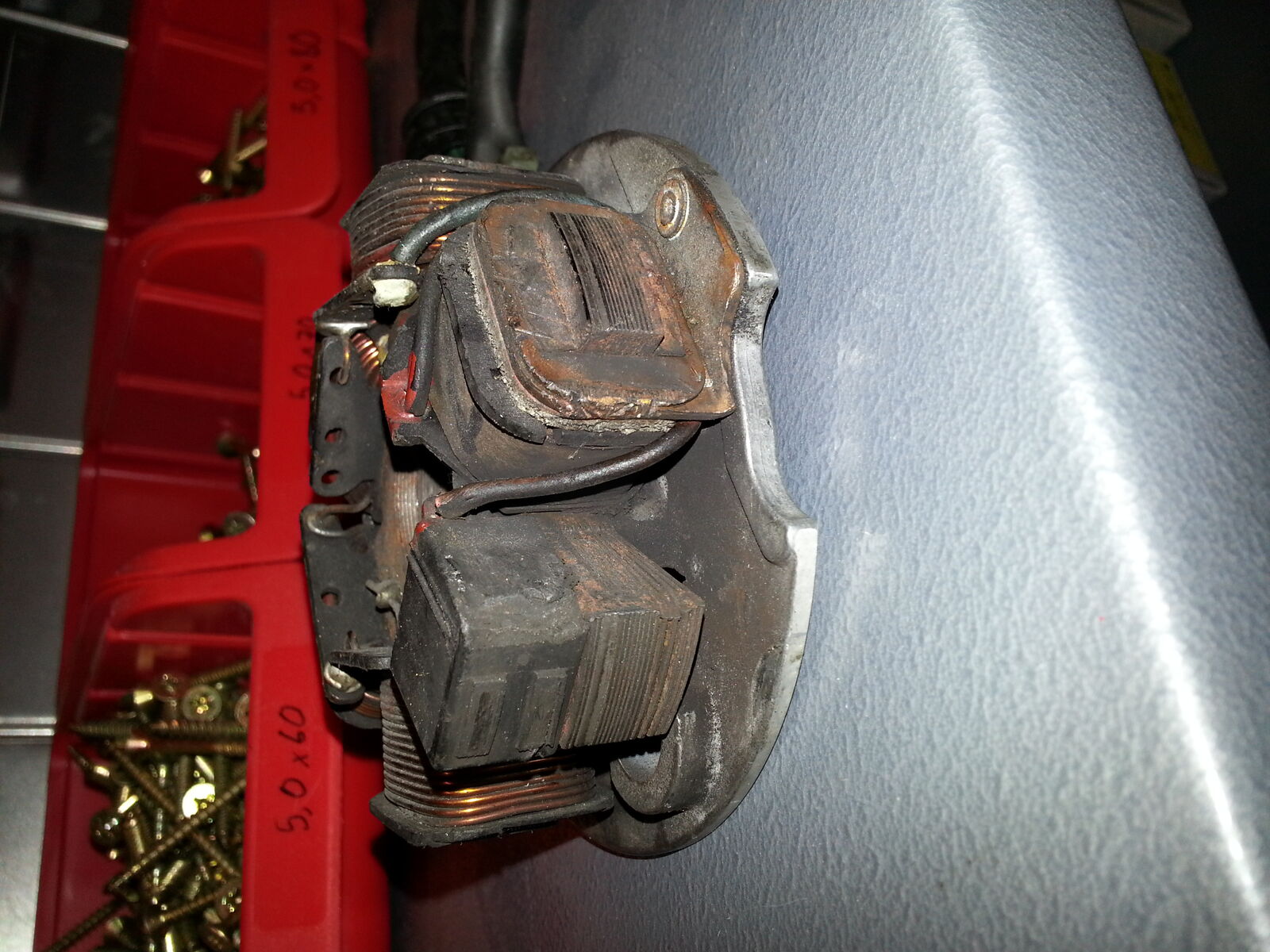

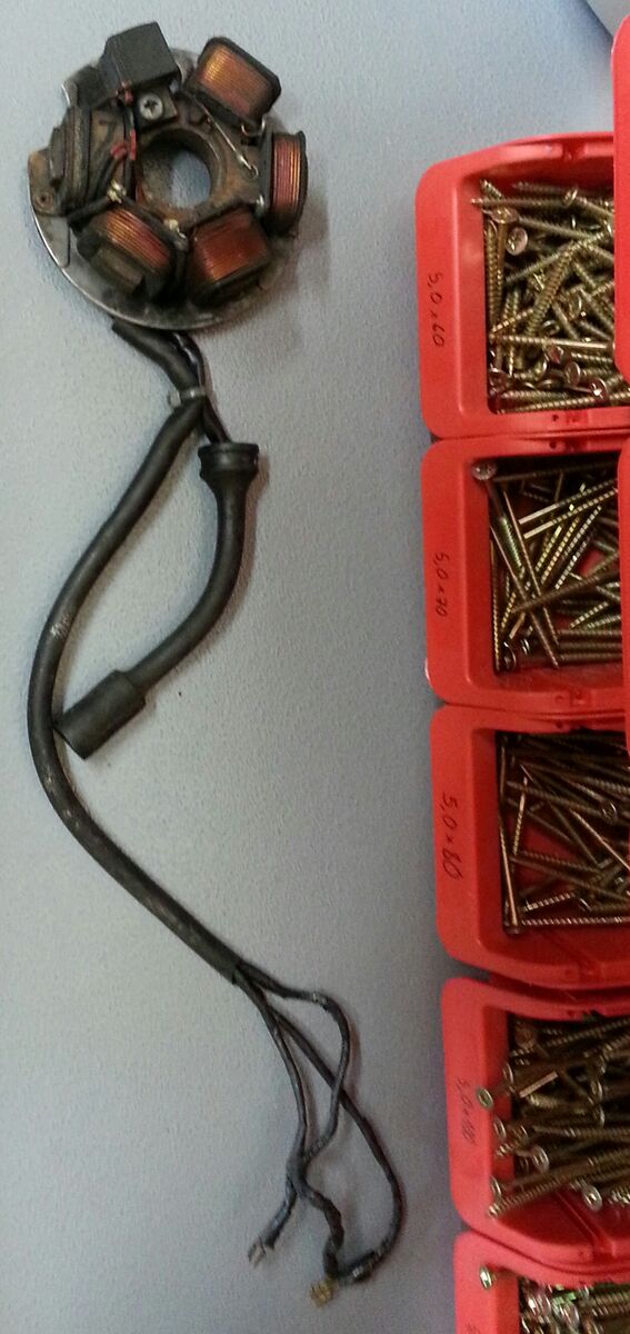

    Hab mir heute mal die Zündung abgesehn.
    Was meint ihr? Ob sie funktioniert weiß ich nicht, schön ist jedenfalls was anderes.

    • October 25, 2013 at 11:41
    • #98
    ich hab noch ne schöne, die nicht funktioniert, wir können gerne tauschen
    :D

  • Mediakreck
    4,983
    911
    Dort wo der Pfeffer wächst
    v5x2t mal 2
    • October 25, 2013 at 12:14
    • #99
    Neue Kabel einlöten LASSEN? :D
    Danke fürs Angebot :D

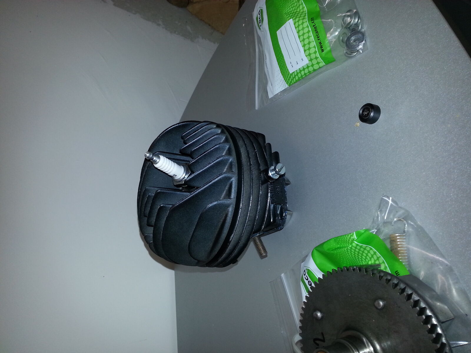

    • October 25, 2013 at 20:56
    • #100
    Sollte noch 10°C Temperaturminderung bringen.
