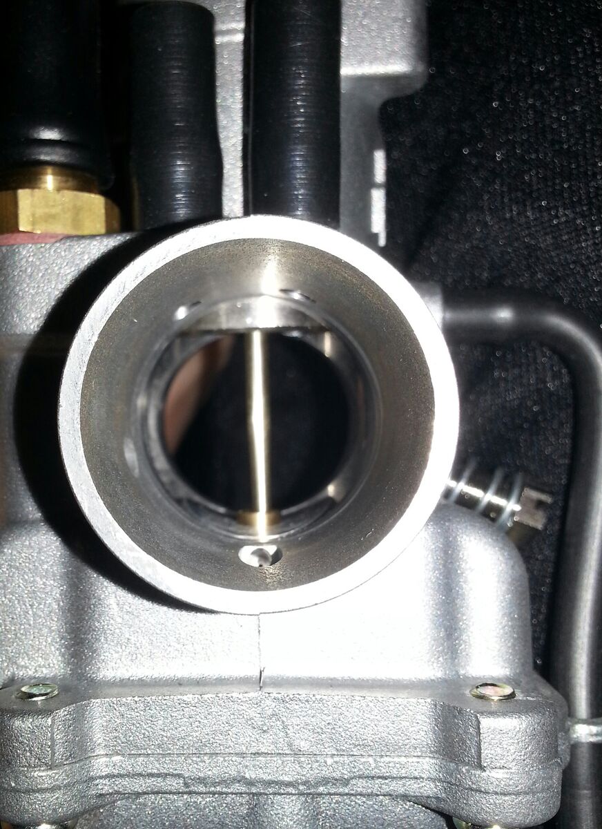

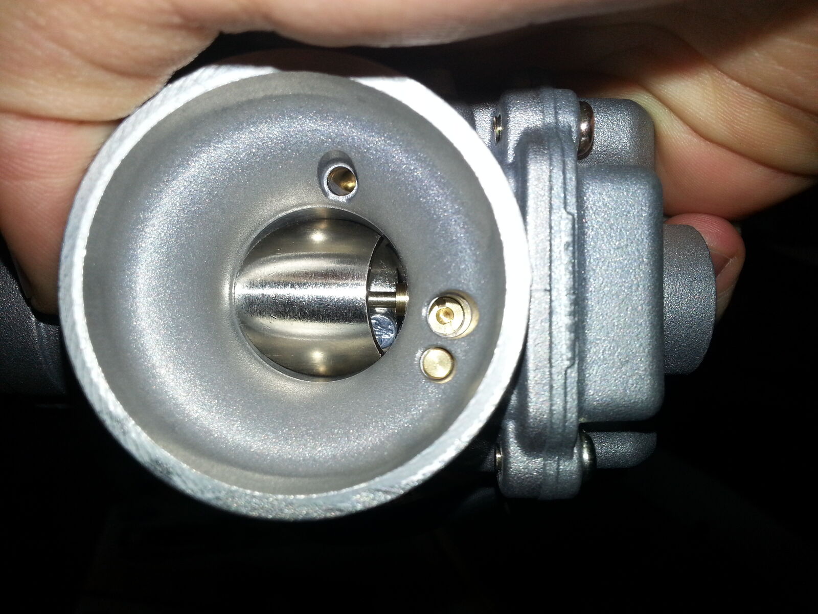

    Leute der Vergaser zickt.
    Bei Vollgas bleibt der Schieber gute 2mm vor Anschlag stehen. Kann das an dem Tonnennippel liegen?

    Haste den Gaszug gewechselt? Der originale ist zu Kurz.
    Bei Dir geht der bei Vollgas nicht ganz auf? Das Problem hatte ich nicht. Wie viel Spiel hast Du im Gaszug bevor sich der Schieber bewegt? Anschlag im Lenker vorhanden? Evtl. musst Du den etwas versetzen.

    Das ganze passiert im ausgebauten Zustand wenn ich am zug ziehe.
    Welchen Nippdl hast du am Gaszug?

    Ich hab diesen lütten Tönchennippel.
    Jenen: und diesen: für oben im Lenker.
