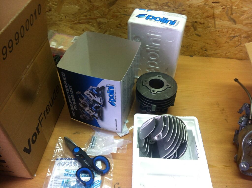

    • August 15, 2013 at 15:23
    also waren die kolbenringe ;)
    jetzt werd ich gleich neuen Kolben auch mit verbauen, da noch der Original drin ist, wenn schonmal alles offen ist ;)
    stellt sich nun die Frage ist ein Umbau auf 80ccm großer Mehraufwand?

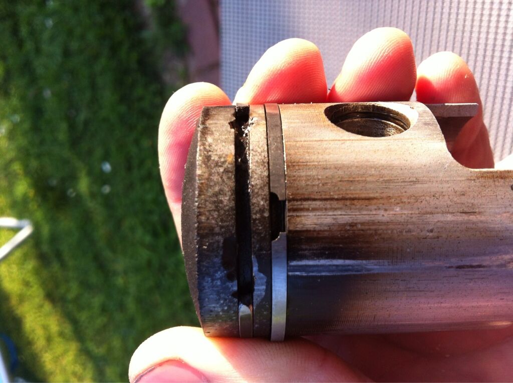

    • September 7, 2013 at 09:51
    Wie ihr richtig getippt hab waren es die kolbenringe, siehe bild!
    hab jetzt was neues schönes eingebaut und sie läuft wieder wie ne 1!
    Danke für die Tipps
