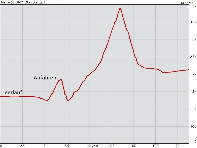

    Habe ein Anfahrvorgang mal als mp3 angehängt.
    Gruß VespaDr

    Das ist eher ein verschlucken ;) Also ich würde ganz klar sagen der Hobel ist zu fett. Der Choke ist aber wieder richtig drin?

    Ich hab aus dem mp3 mal den Drehzahlverlauf rekonstruiert. Leerlauf um 1400 rpm, passt das?
    Ich schätze, dass ab 3/4 Gas soweit alles ok ist, also kein Problem der Hauptdüse. Aber 1/4 Gas bis 1/2 Gas, da scheint es zu klemmen. --> Nebendüse mal anschauen.
    Wie ist denn Gasannahme im Stand? Leerlauf, dann den Hahn aufreissen. Geht die Drehzahl zügig hoch oder verschluckt sich der Motor auch?

    Yps: Wow, danke für die Short-Time-Fourier Analyse (was für ein Tool kann den das?). Ich habe leider nicht die Möglichkeit die Leerlaufdrehzahl zu bestimmen (was brauch ich dafür?).
    Die Gasannahme im Stand ist meiner Meinung nach gut (wenn nötig kann ich davon auch mal ne Aufnahme machen).

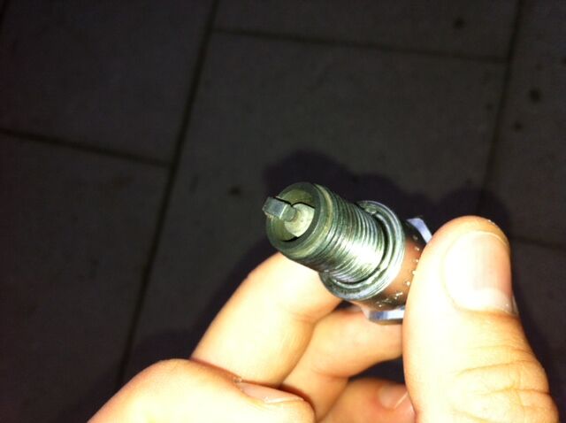

    Die Audio-Datei habe ich mit 3 halben Umdrehungen raus aufgenommen. Danach eine halbe Umdrehung rein gedreht (abgemagert) und bin dann 20 km gefahren (Höchstgeschwindigkeit leider nur um die 60 km/h, eher 50 km/h mehr läuft die Kiste nicht).
    Danach habe ich die Zündkerze fotografiert (siehe Anhang).
    Was mir außerdem aufgefallen ist: Im Stand ist die Drehzahl langsam aber sicher soweit abgefallen, dass die Vespa ausgegangen wäre.

    Sieht mager aus. Zieht das Teil vielleicht Falschluft? Mal mit Startpilot die verdächtigen Anbindungen sprayen und schauen, ob die Drehzahl merklich hochgeht.

    Werd jetzt erstmal die Gemischschraube wieder ne Umdrehung rausdrehen und dann nochmal das Zündkerzenbild prüfen.

    Das mit der Gemischeinstellung scheint jetzt soweit zu passen. Zumindest ist die Zündkerze jetzt bräunlich. Aber das mit dem Leistungstief bei kleinen Drehzahlen gibt mir noch Rätsel auf. Falschluft hab ich grad geprüft. Sollte passen. Das mit der niedrigen Endgeschwindigkeit könnte an der Kompression oder dem Zündzeitpunkt liegen? Was kann ich noch prüfen?
