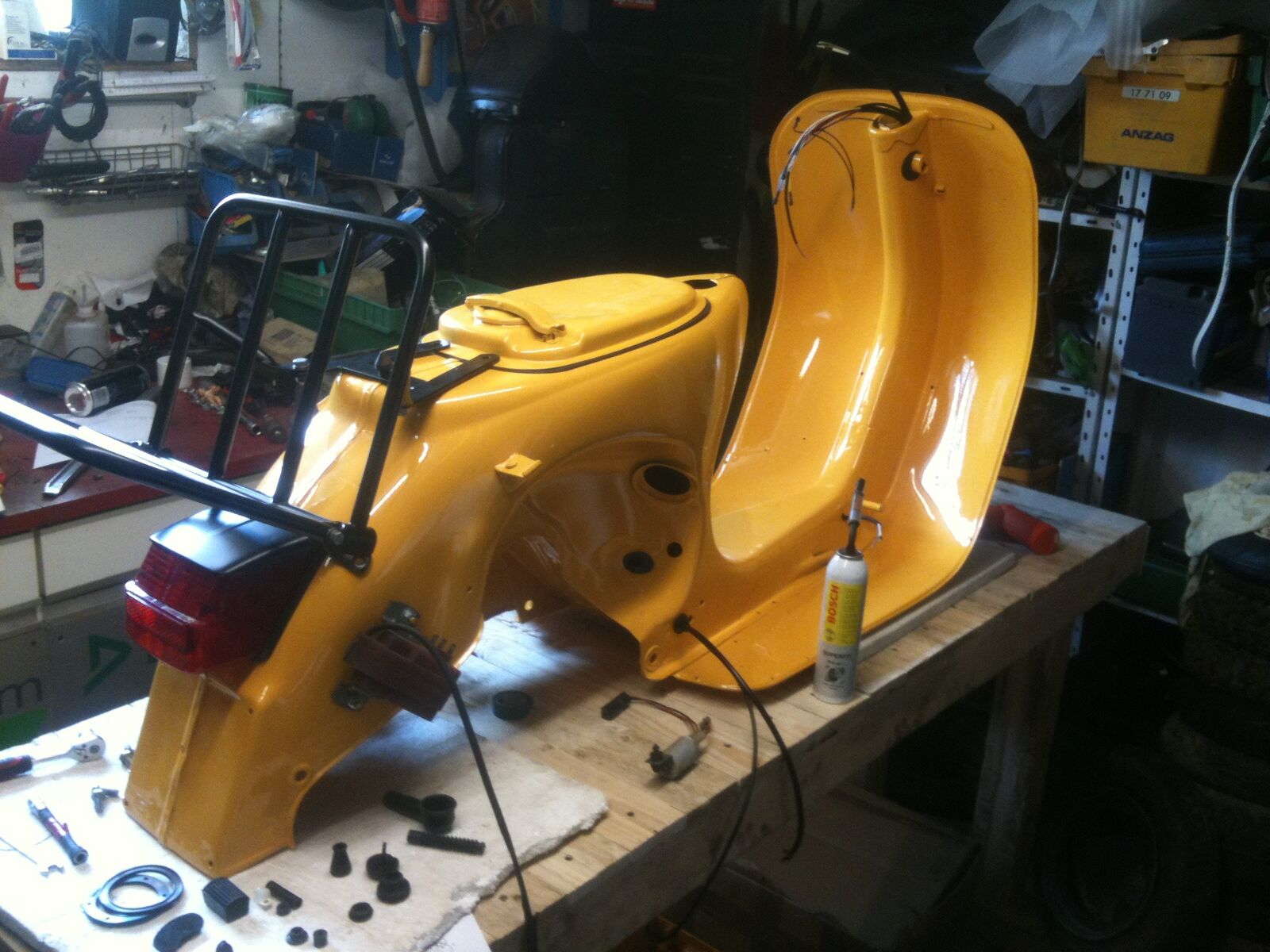

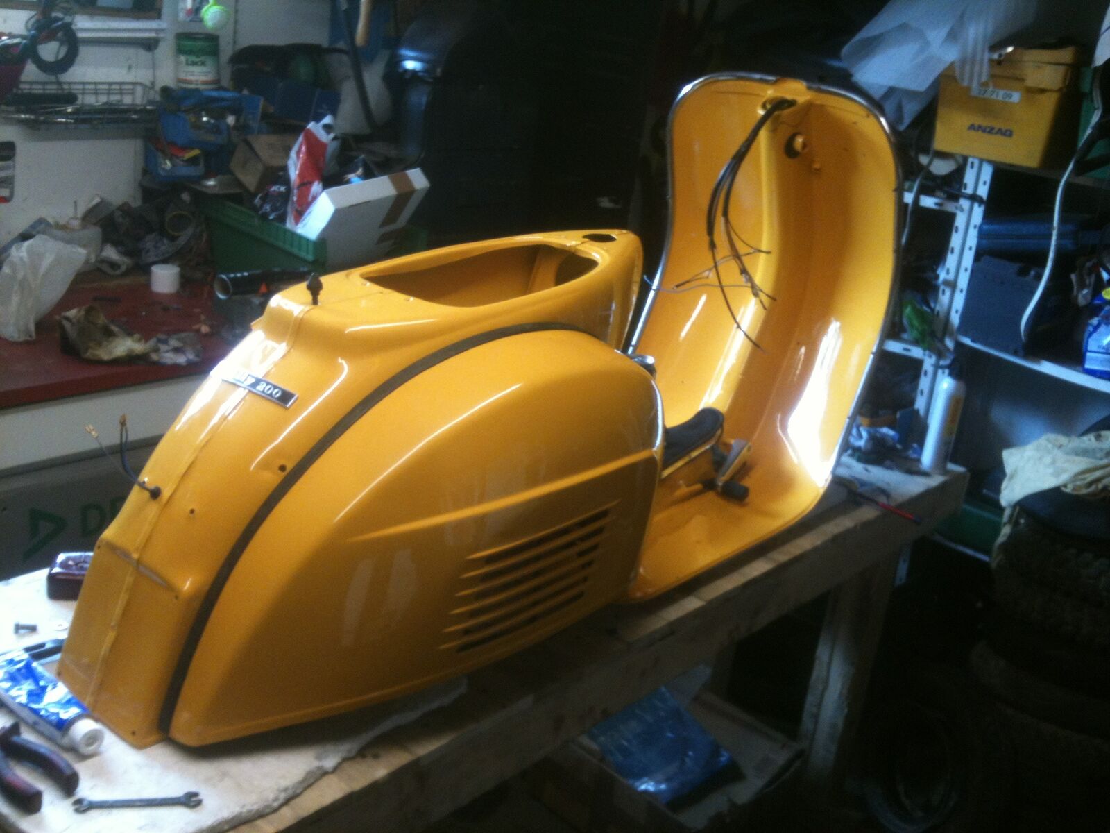

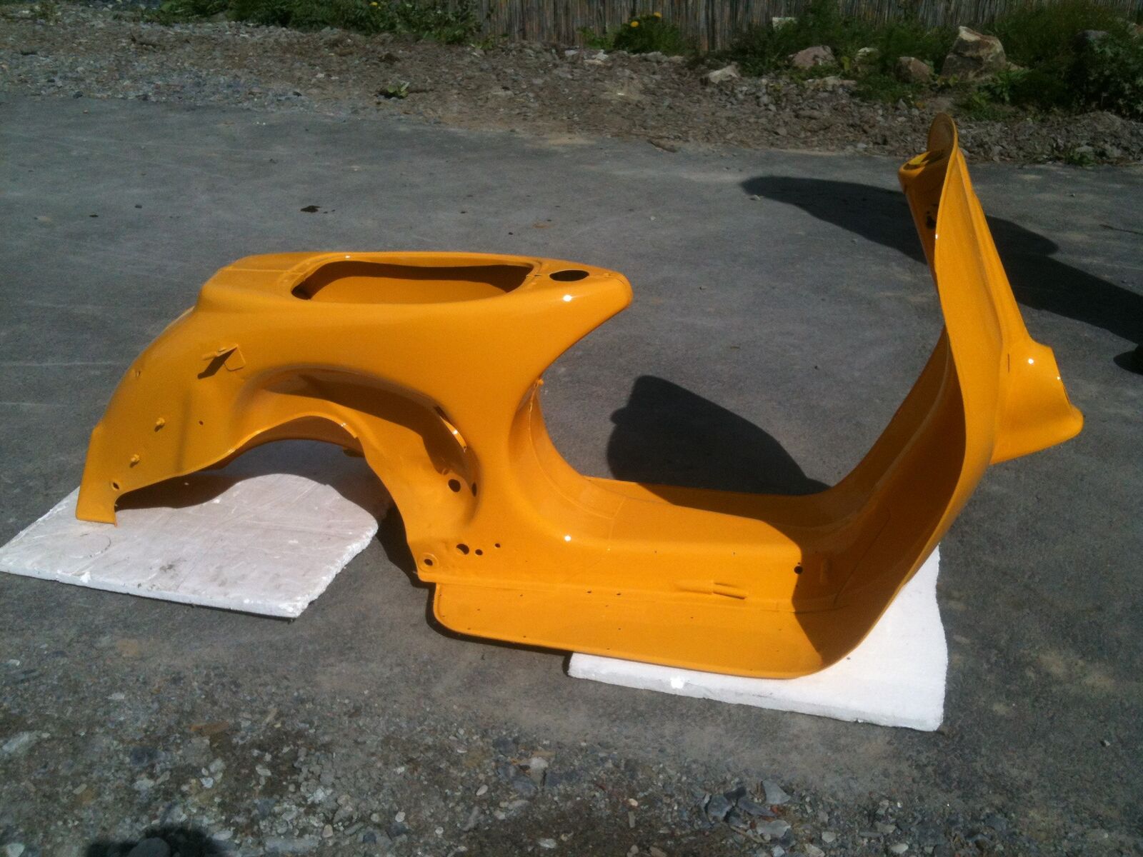

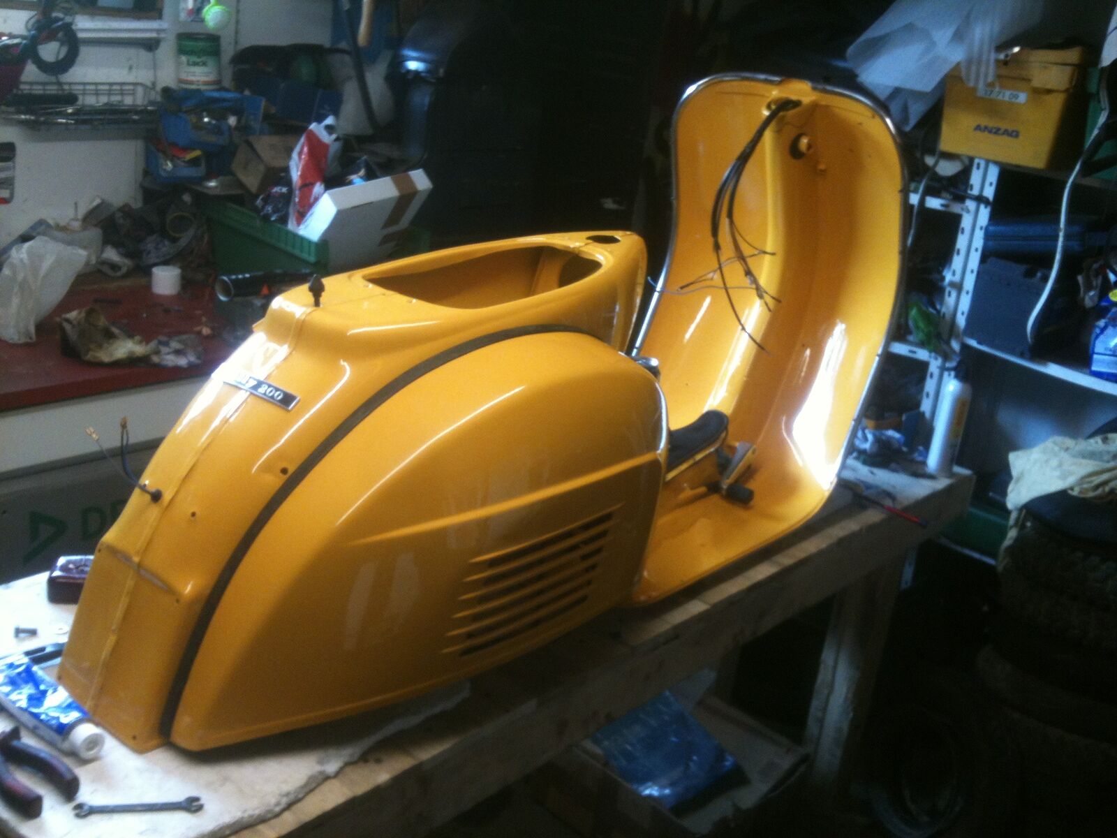

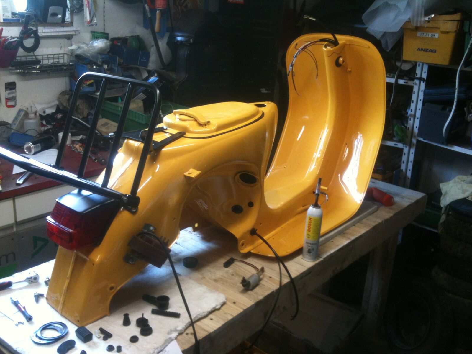

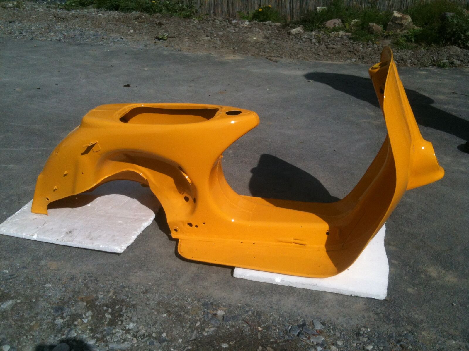

    Kabelbaum ist schon drin. Tank und gepäckträger habe ich nur mal zum schauen wie es aussieht dran gemacht. Außenbackenverschlüsse sind auch poliert und drin.
    Anrollern OL und BO werde ich mit der Rally nicht schaffen. Aber Abrollern. Die PX soll ja auch noch ihren spaß haben solange sie noch darf

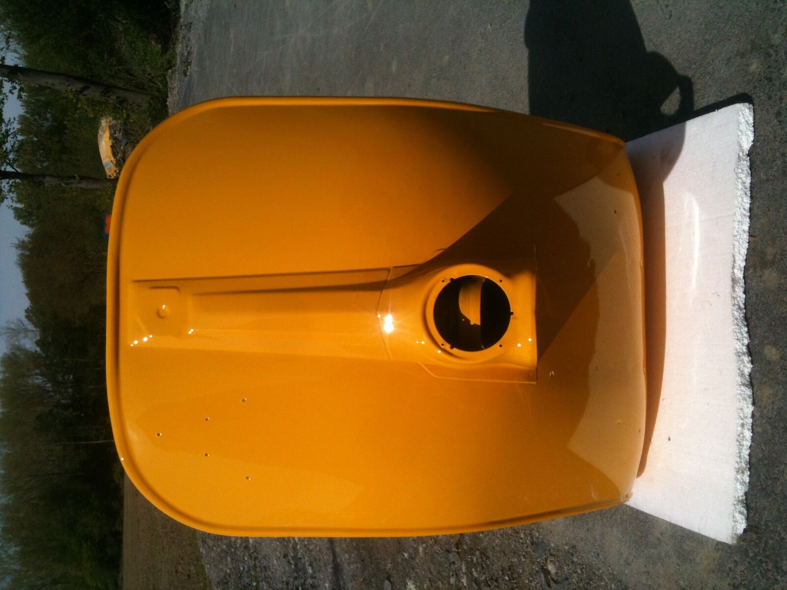

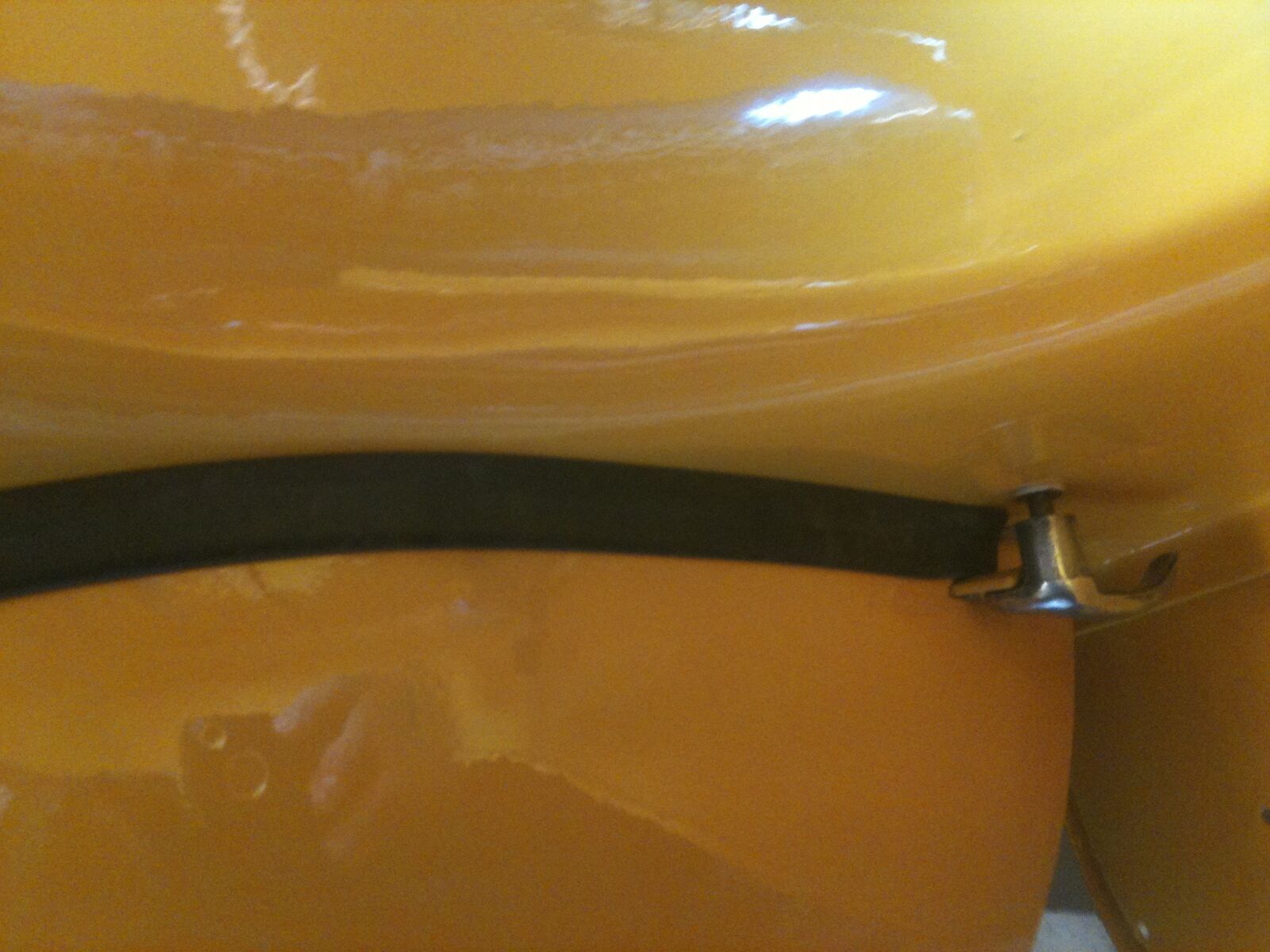

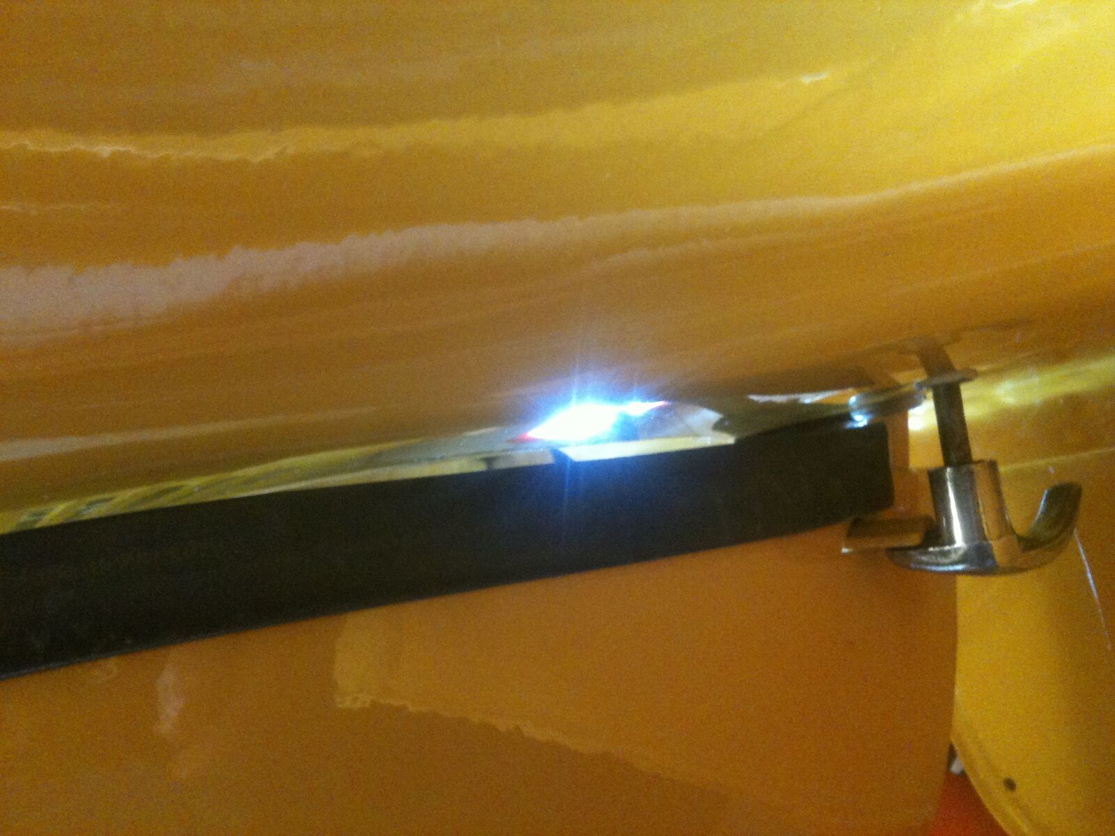

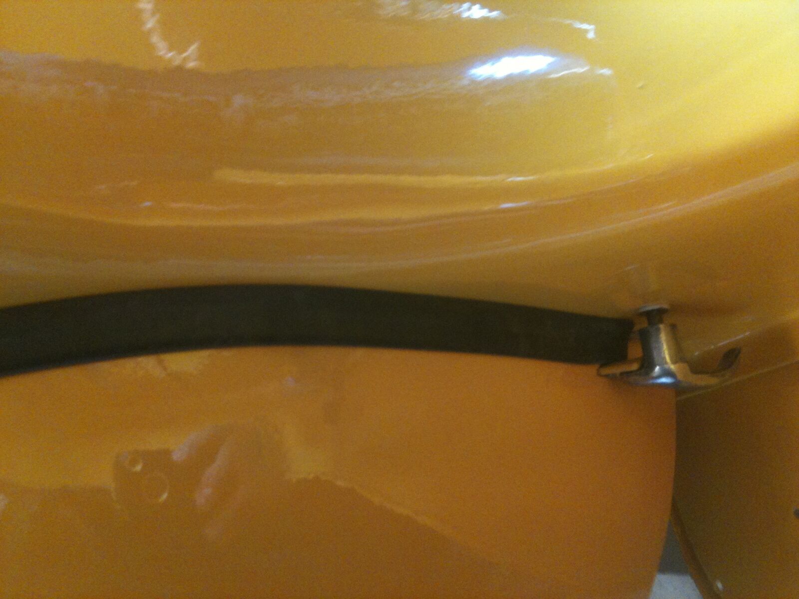

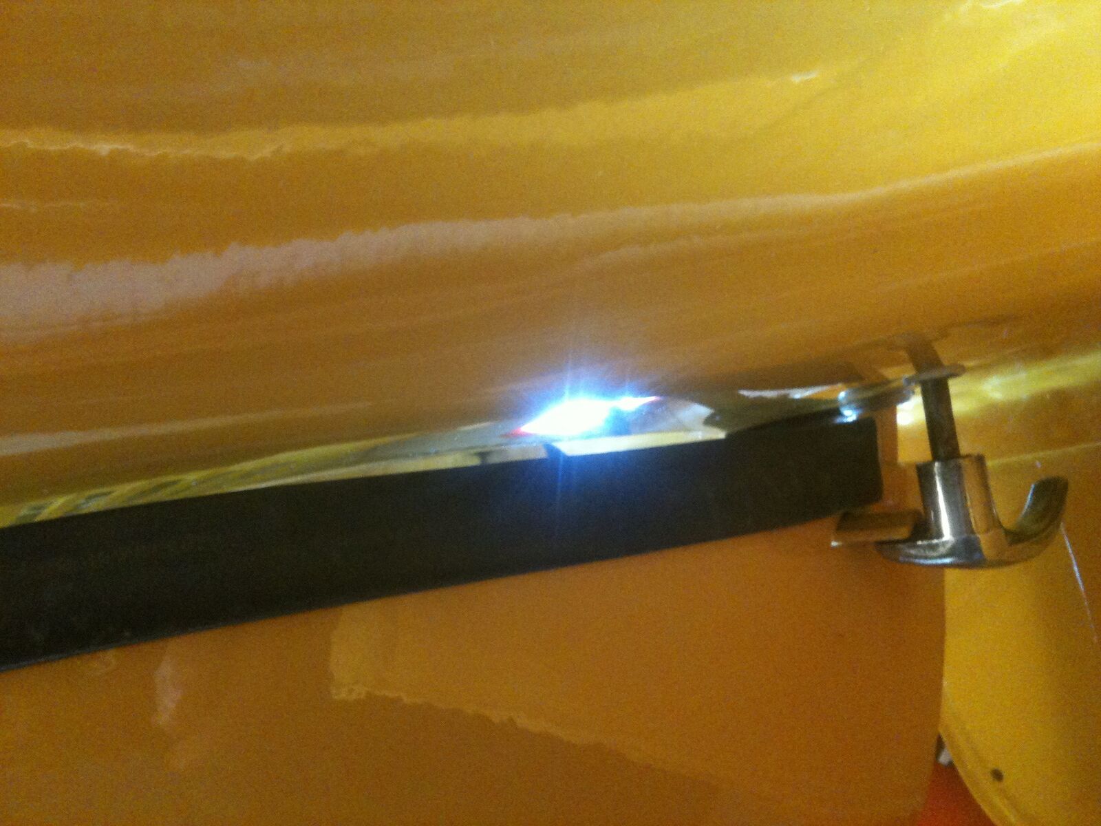

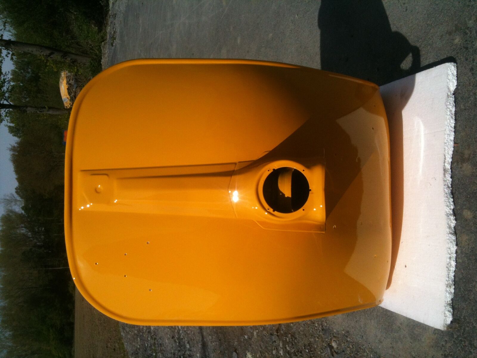

    ich war heute mal kurz an der werkstatt um mir die teile zu holen die noch poliert werden müssen. Hab dann mal die rechte seitenbacke mitgenommen um zu schauen wie das so aussieht. Hab erstmal nen schreck bekommen als ich sie dran gemacht habe. Stand total ab. Lag aber dadran das die plastehülse in der der backenzapfen greift 1mm zu eng war.
    Aufgebohrt und gut ist.
    Sieht aber gut aus. Hoffe das ich die tage wieder fit bin um weiter machen zu können.
