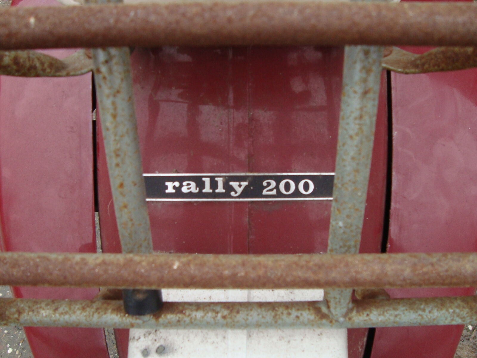

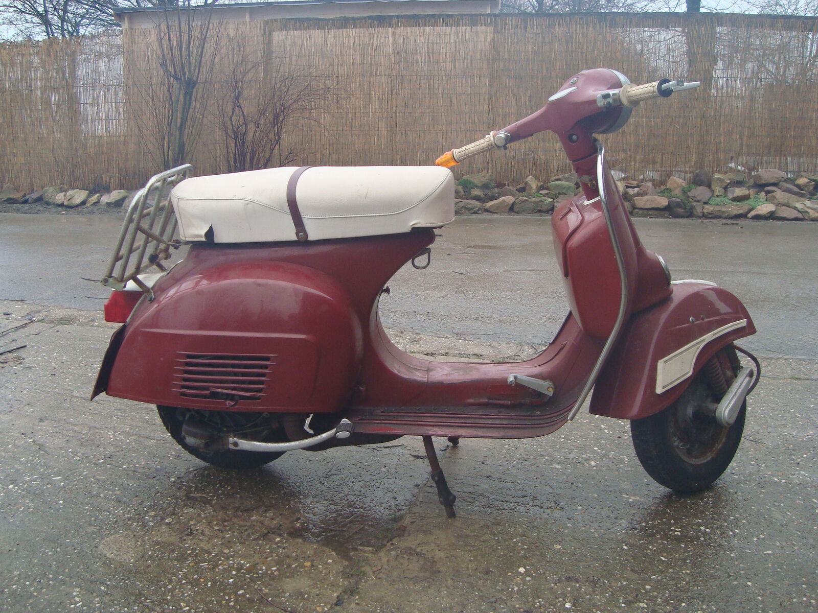

    Moin!

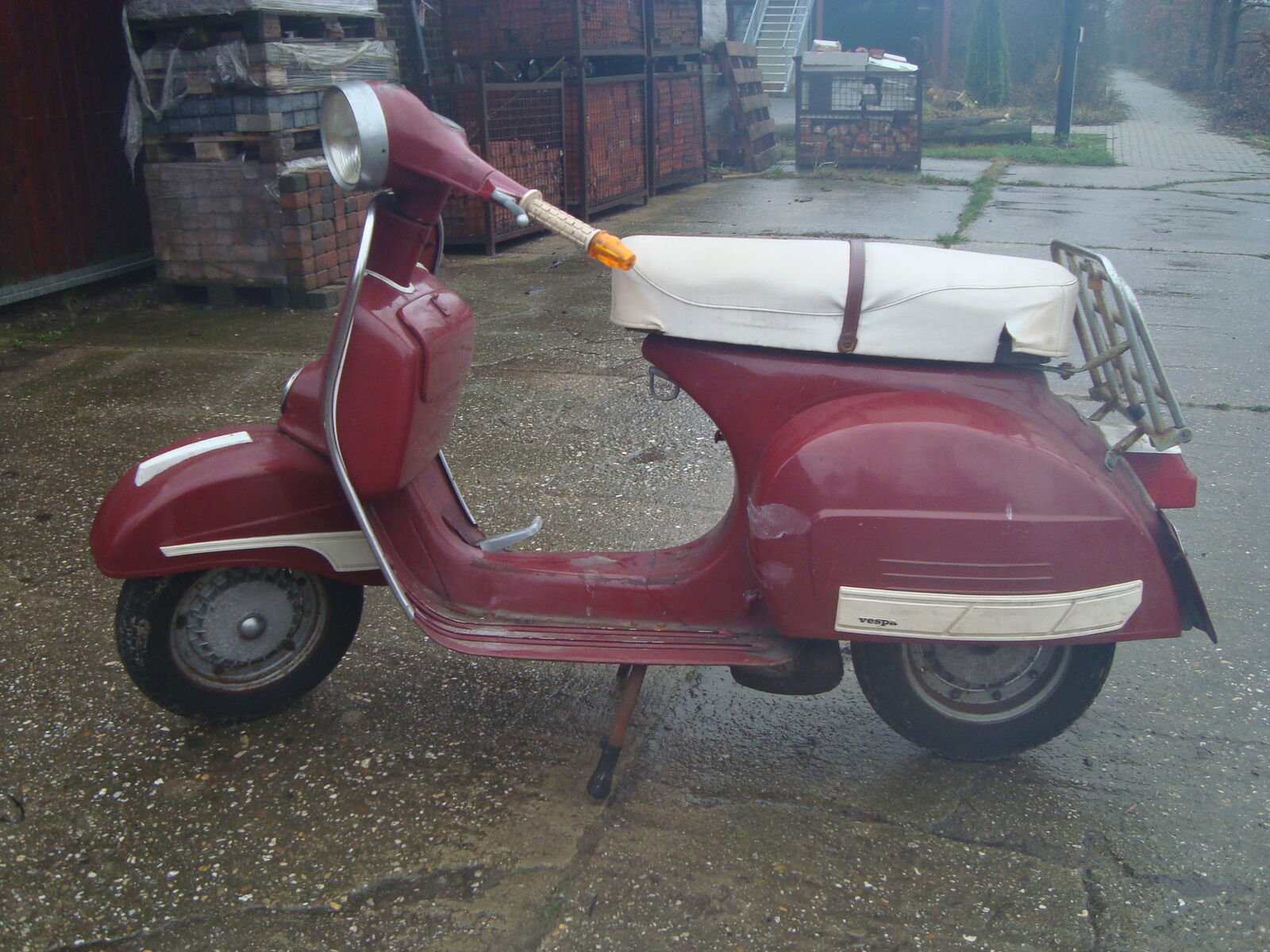

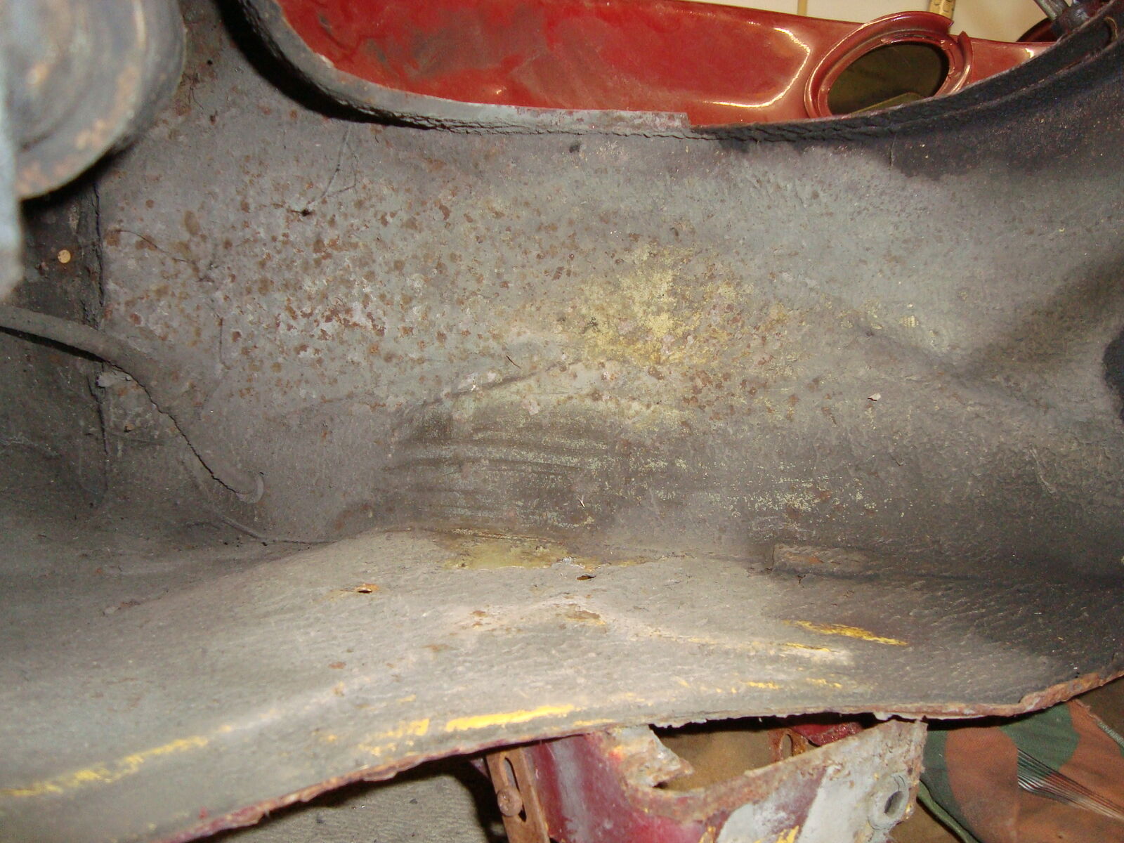

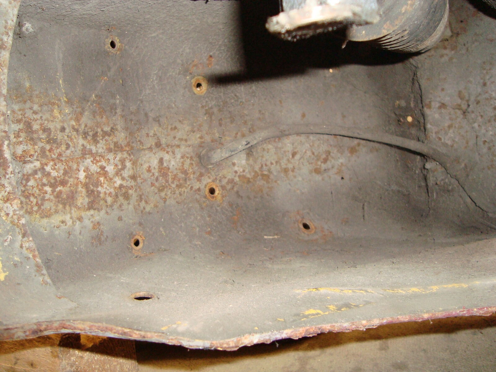

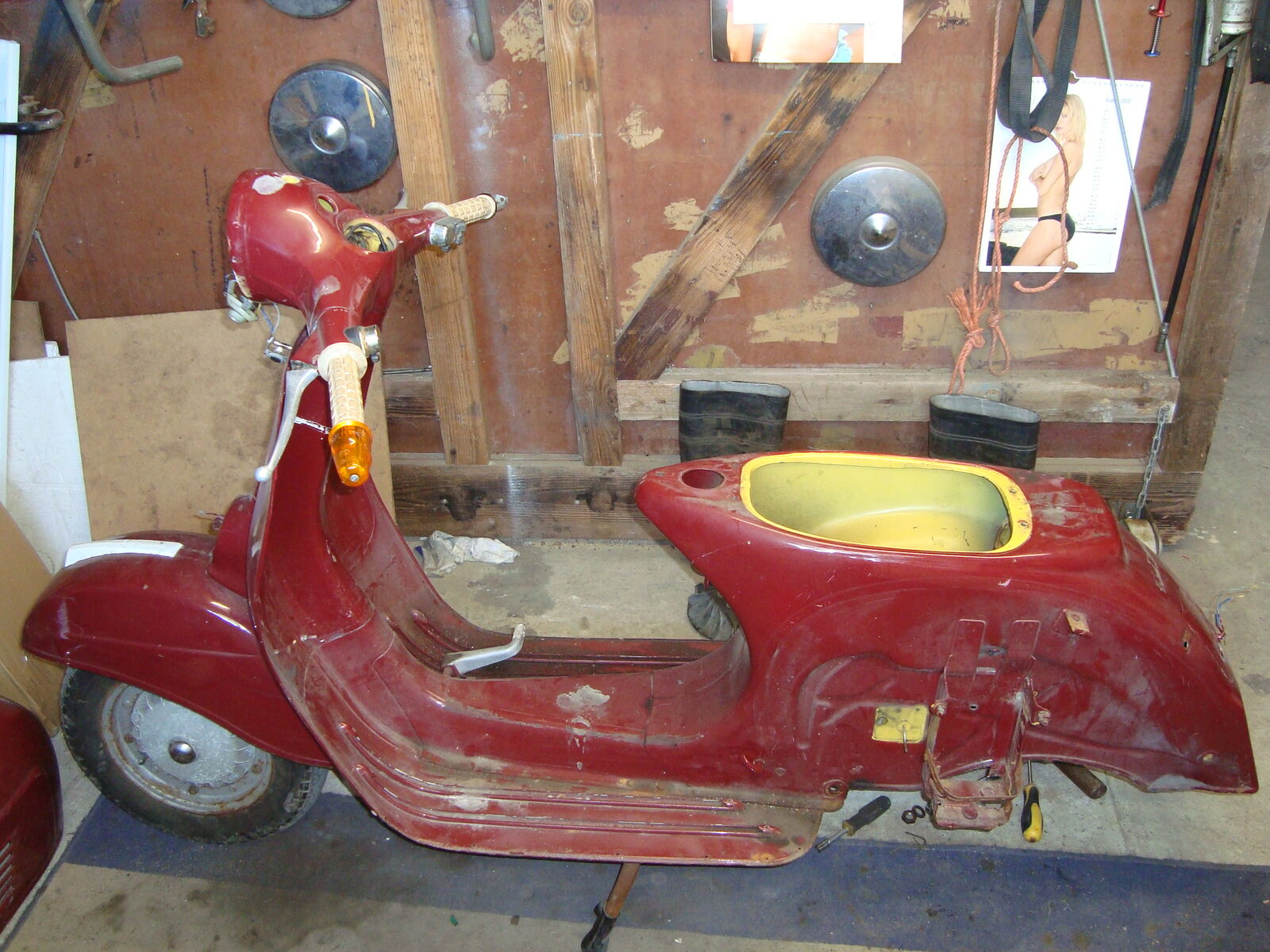

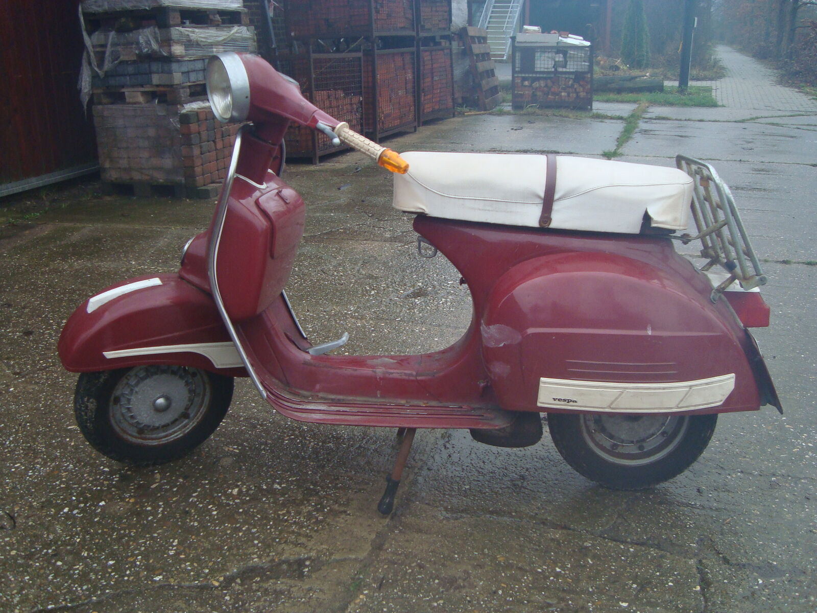

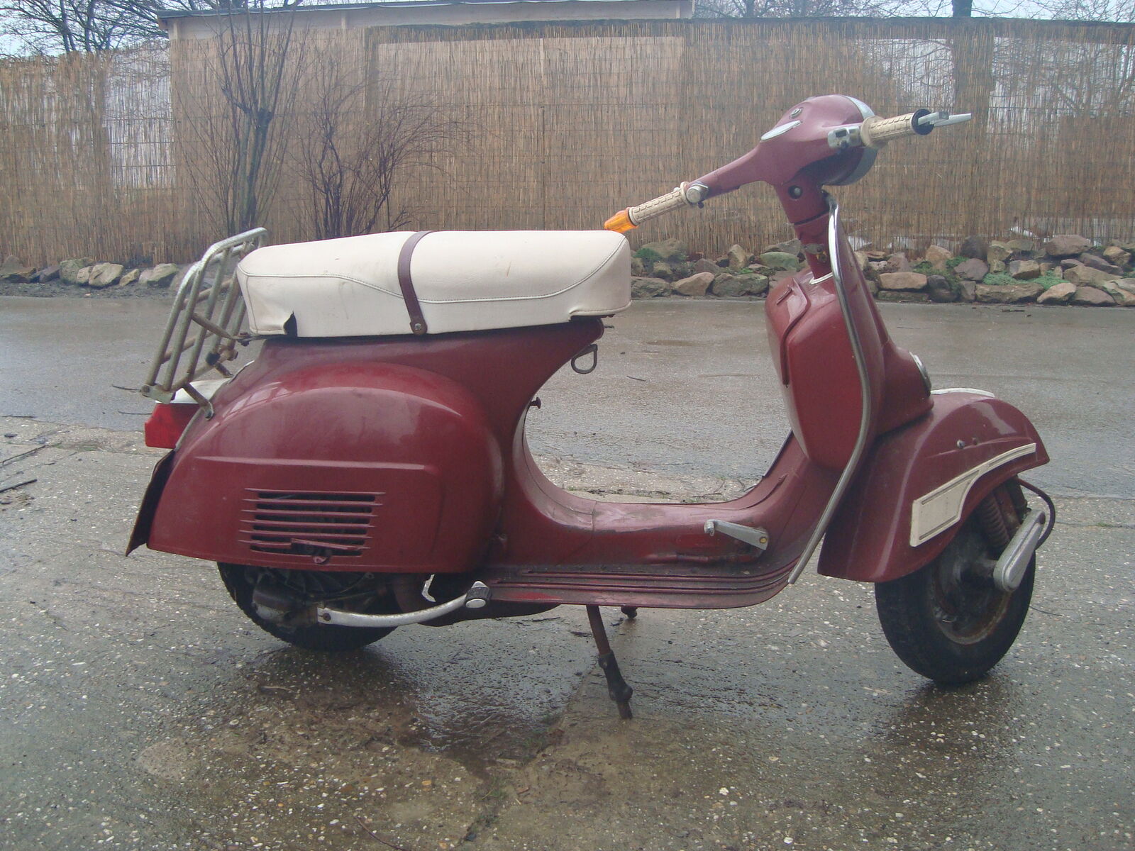

    Ich wollte euch mein jetztiges Projekt nicht vorenthalten.
    Ich habe anfang des Jahres eine Rally 200 BJ 76 bekommen.

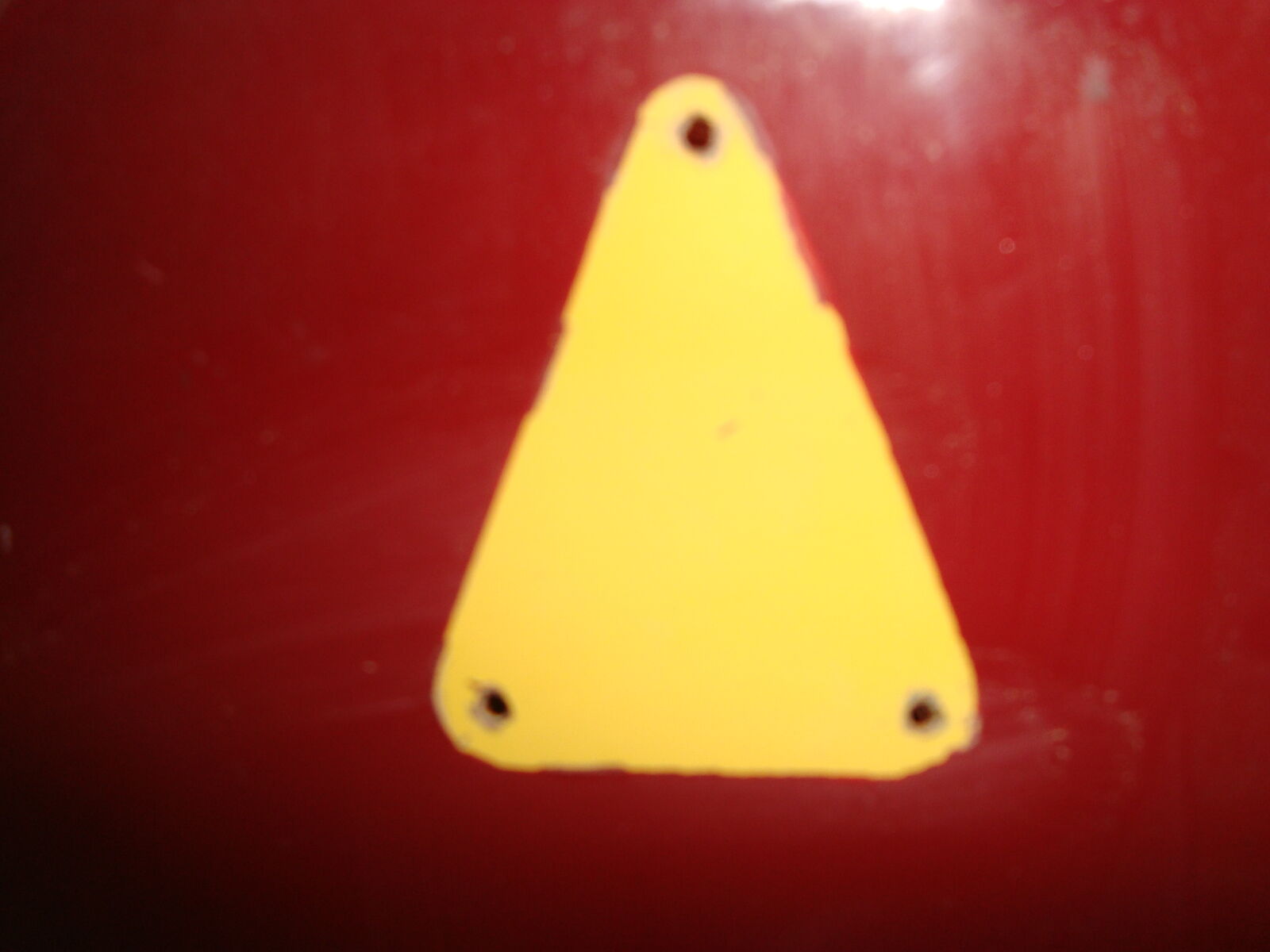

    Sie ist seit 1988 abgemeldet und wurde anfang der 80er Jahre auf dieses wunderschöne Rot umgelackt :+3

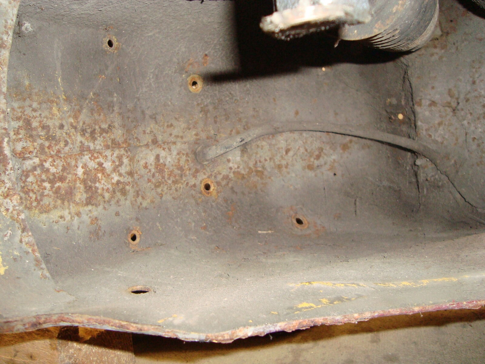

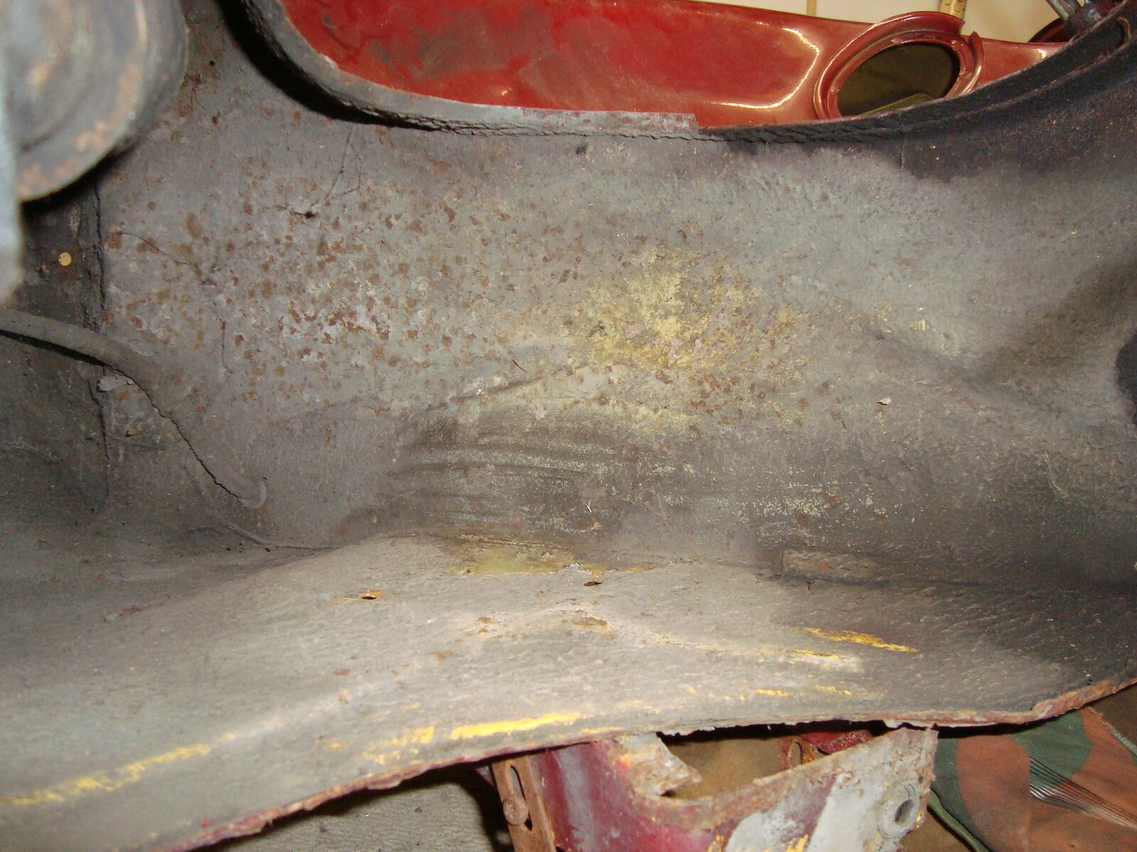

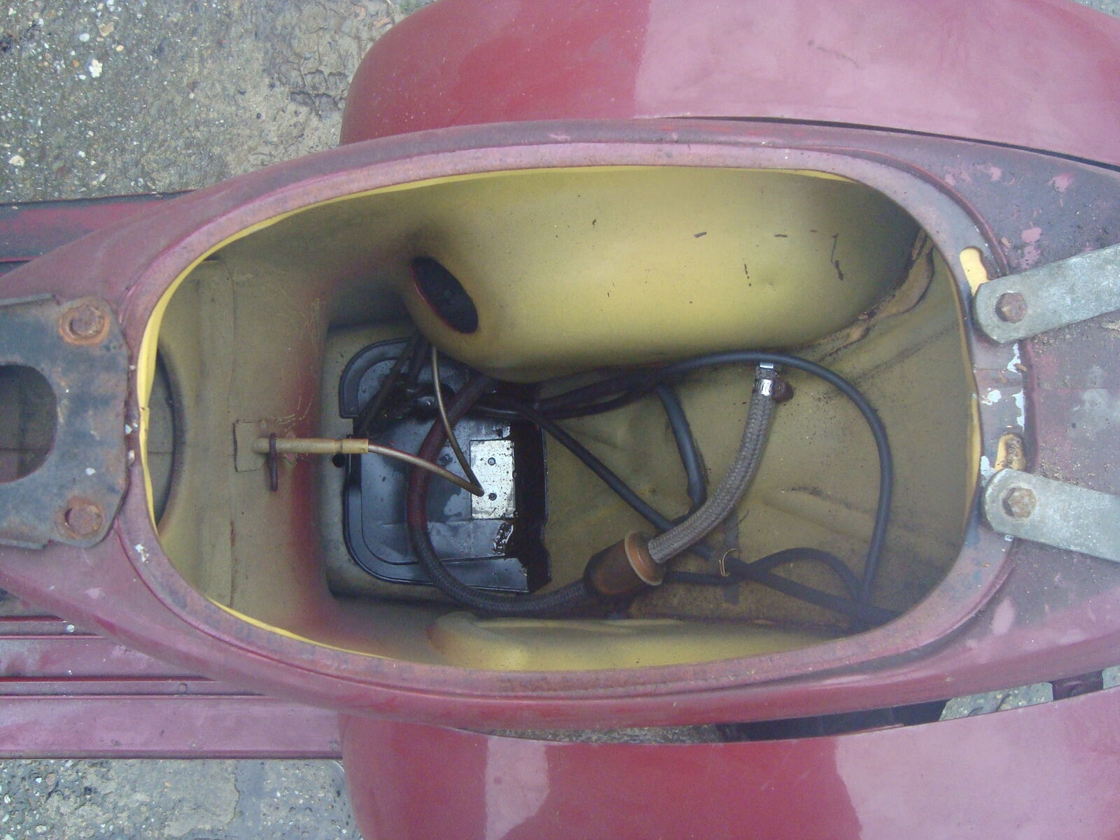

    Der Tank ist durchgerostet.Das ist auch das einzigste was durch ist. Nen neuen Tank habe ich schon.

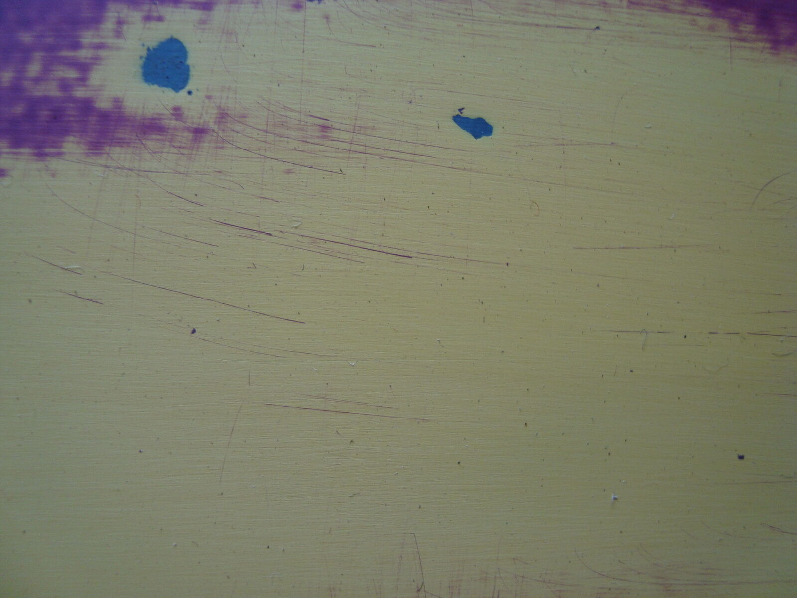

    Sie hat hier und da etwas Kantenrost aber nix dramatisches.Nur der Lüftungsschlitz der Seitenbacke muß geschweißt werden. 4 kleine Dellen müssen raus und dann sollte sie wieder glatt sein.

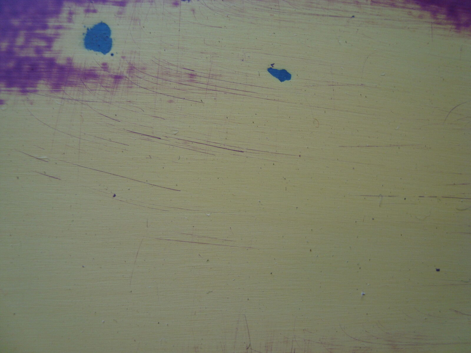

    O Lack kann man leider vergessen weil die vorm umlacken mit 60er (?) Schleifpapier angeschliffen wurde.
    Die Schleifspuren sieht man sogar durch das Rot :-1
    Wenn die Dellen raus sind soll sie chemisch entlackt/entrostet werden und dann KTL beschichtet werden.
    Dann im orginalen Farbton (Gelb 408) gelackt werden
    Motormäßig soll sie orginal bleiben.
    Das war es erstmal.
    Halte euch auf den aktuellen stand meiner Arbeit.
    Ich werde mir allerdings Zeit dabei lassen weil ich zwischendurch immer noch andere Arbeiten erledigen muß (Trockenbau bei der lieben Verwandschaft z.B) oder den Benz feddich machen...
    Mal schauen ob ich sie trotzdem zur nächsten Saison feddich habe.
    Gruß Creutzfeld

    • August 15, 2013 at 13:12
    Nix O Lack :+5
    Der wurde sehr grob angeschliffen.
    Den kannste vergessen

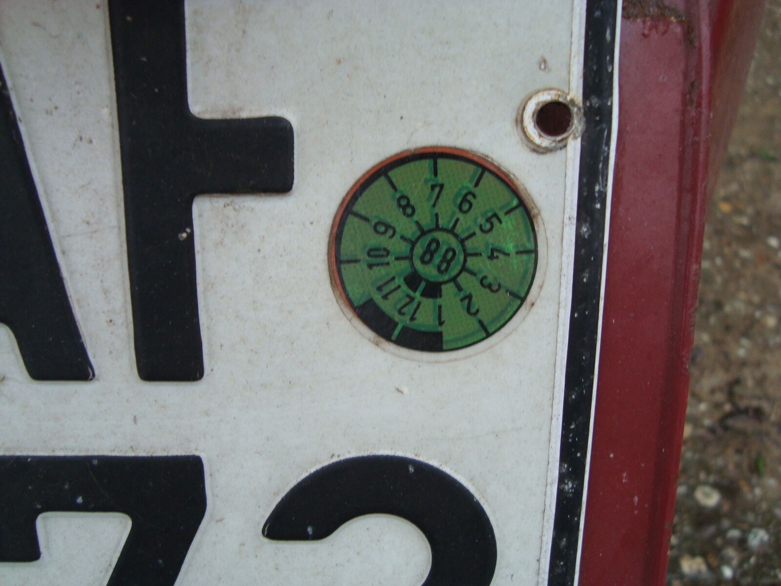

    • August 15, 2013 at 13:56

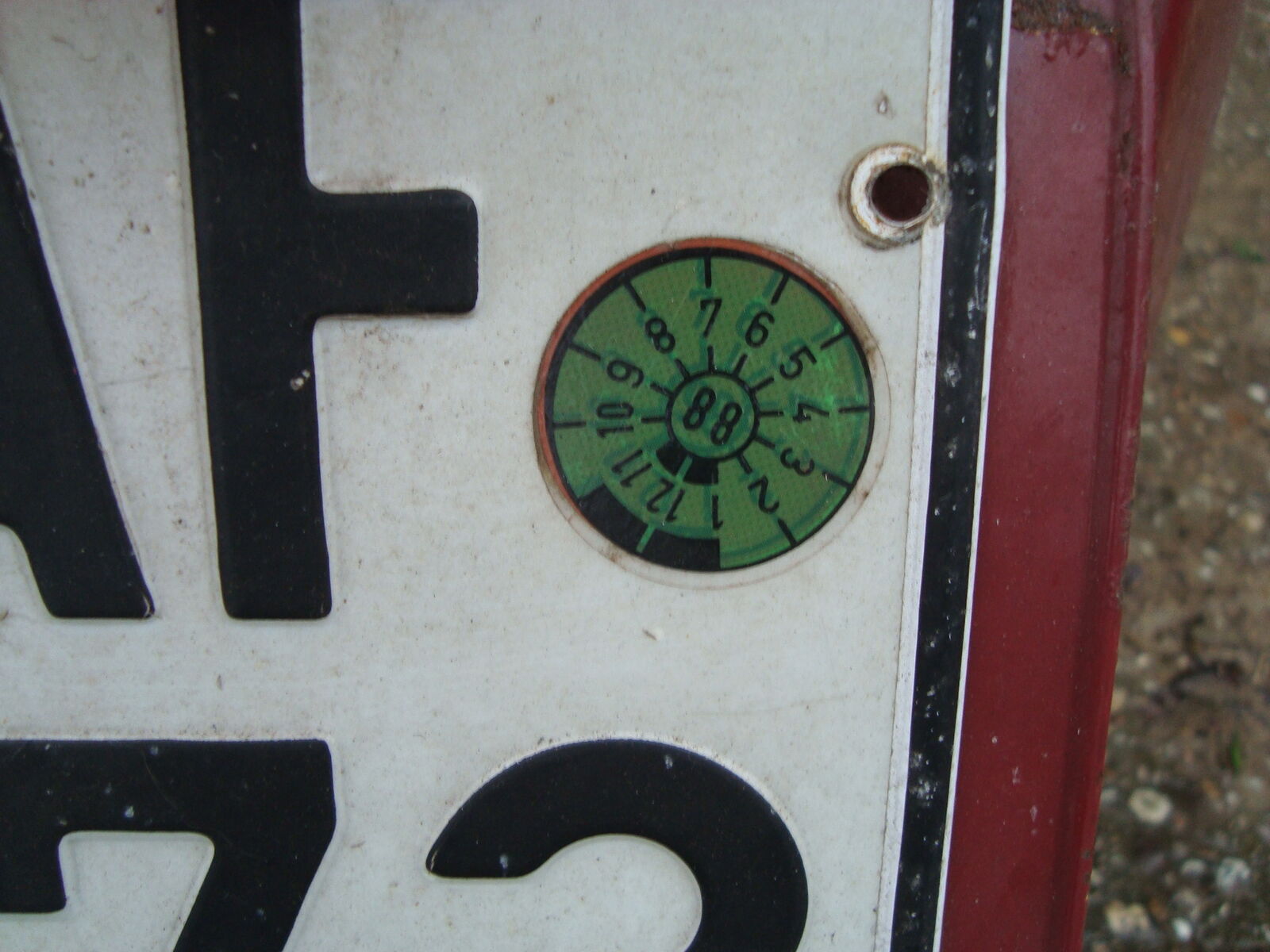

    sind die grünen plaketten nicht schon wieder gültig? .....

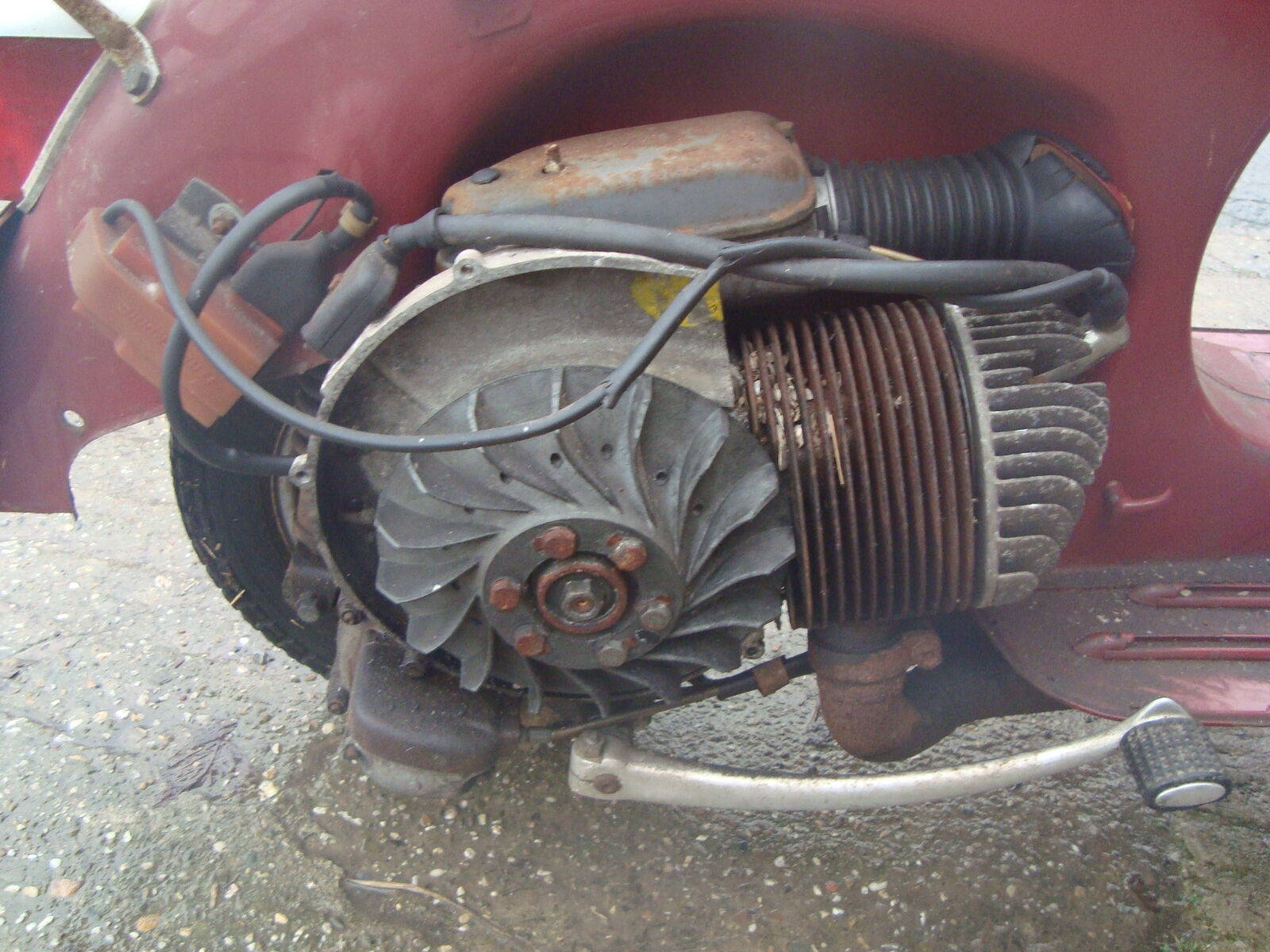

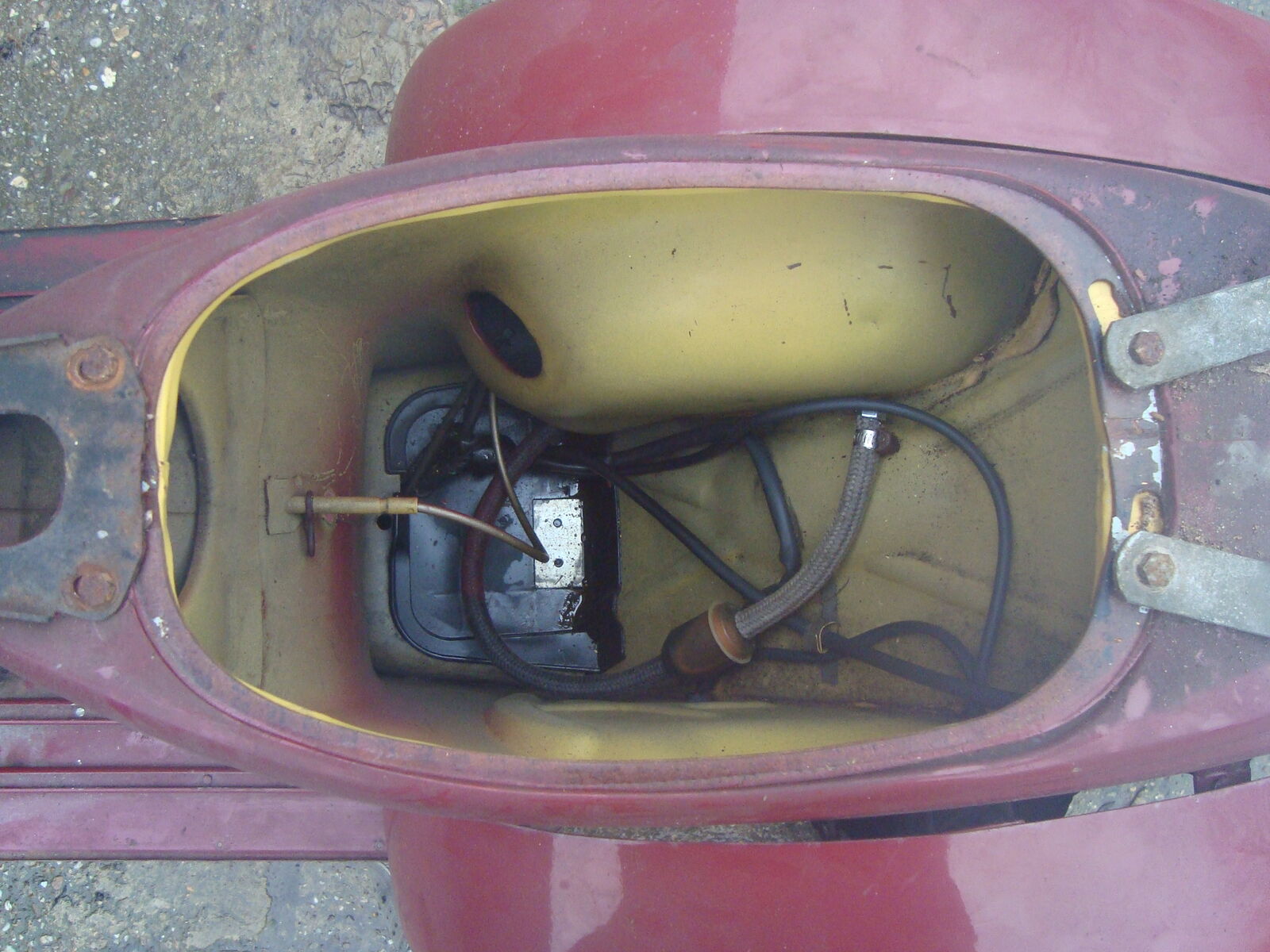

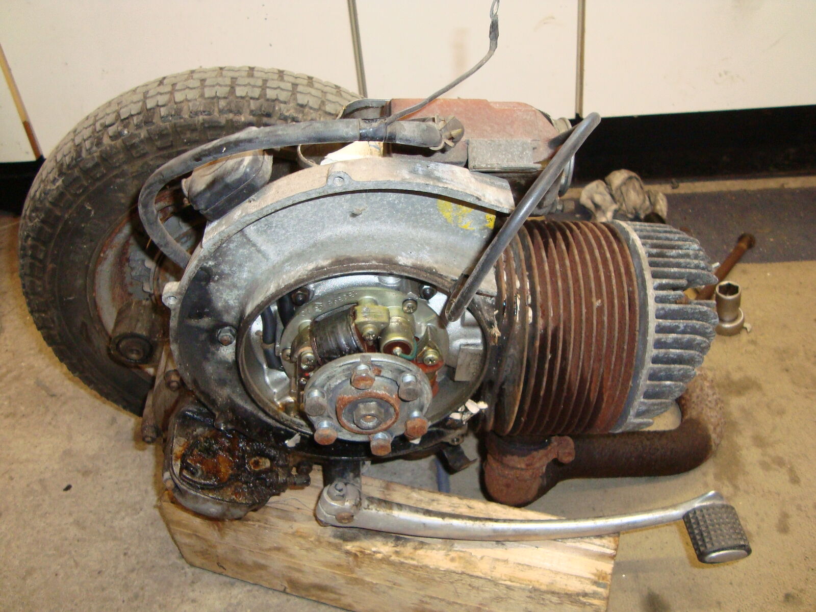

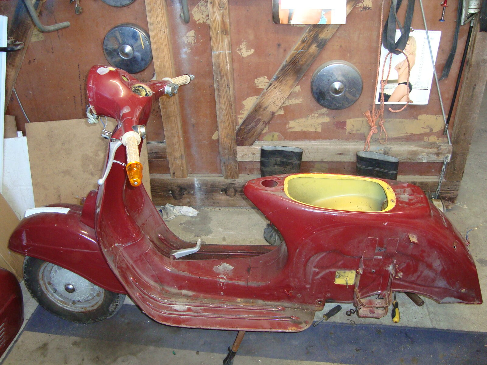

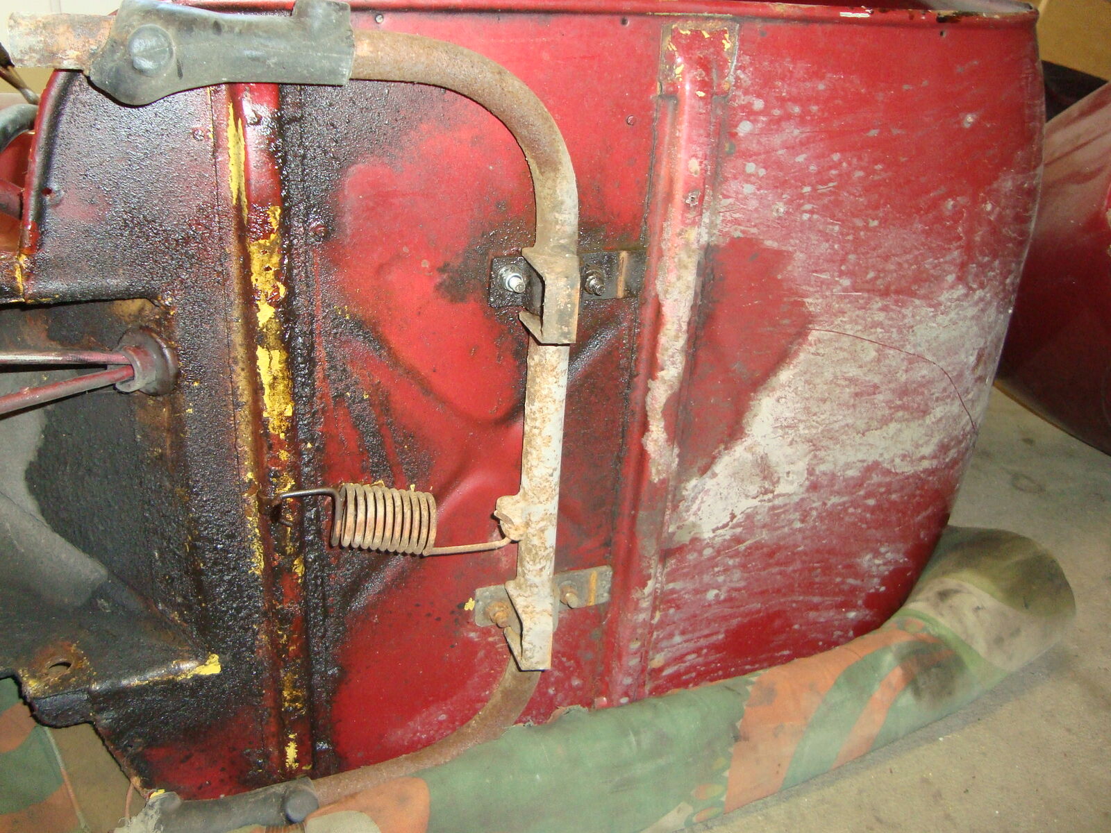

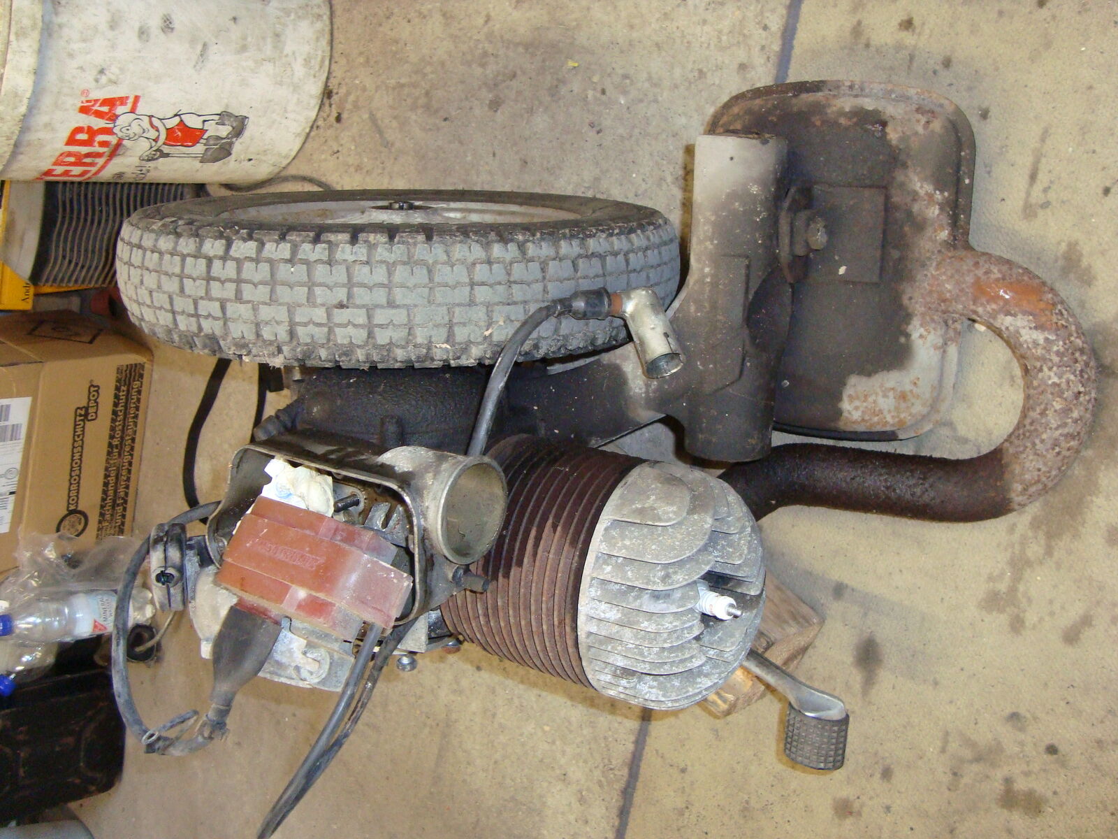

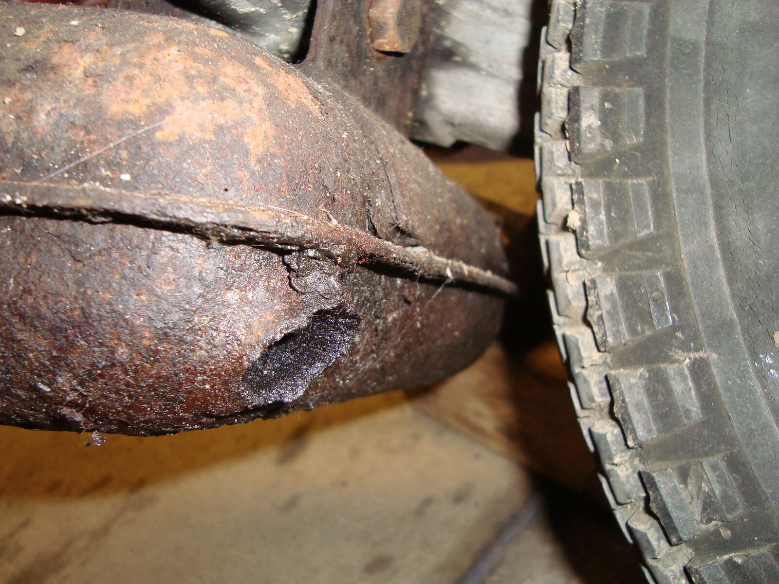

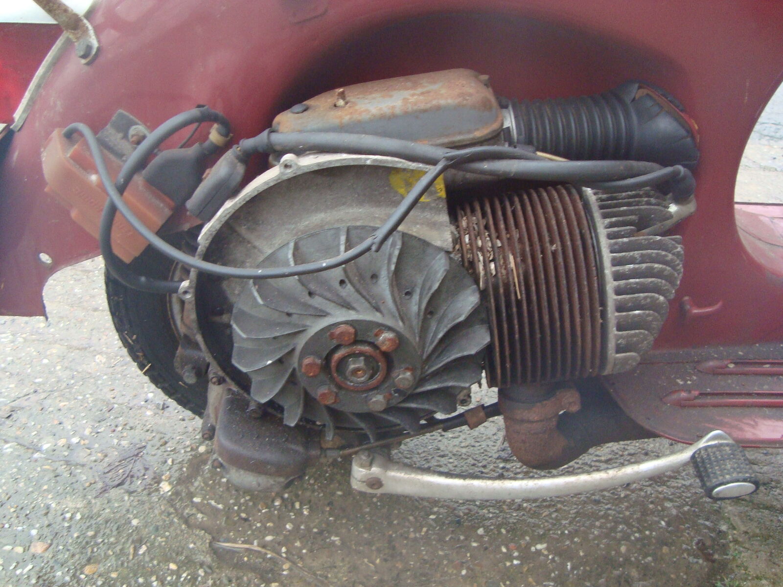

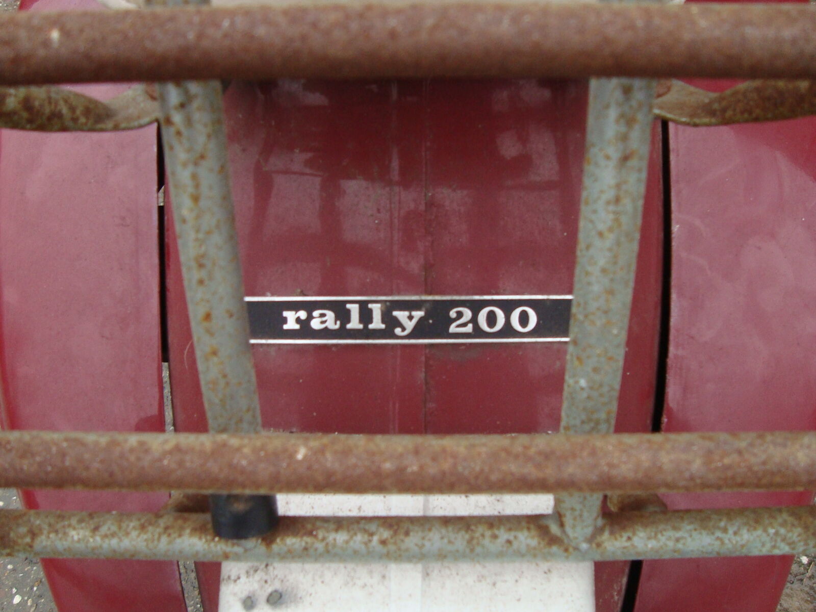

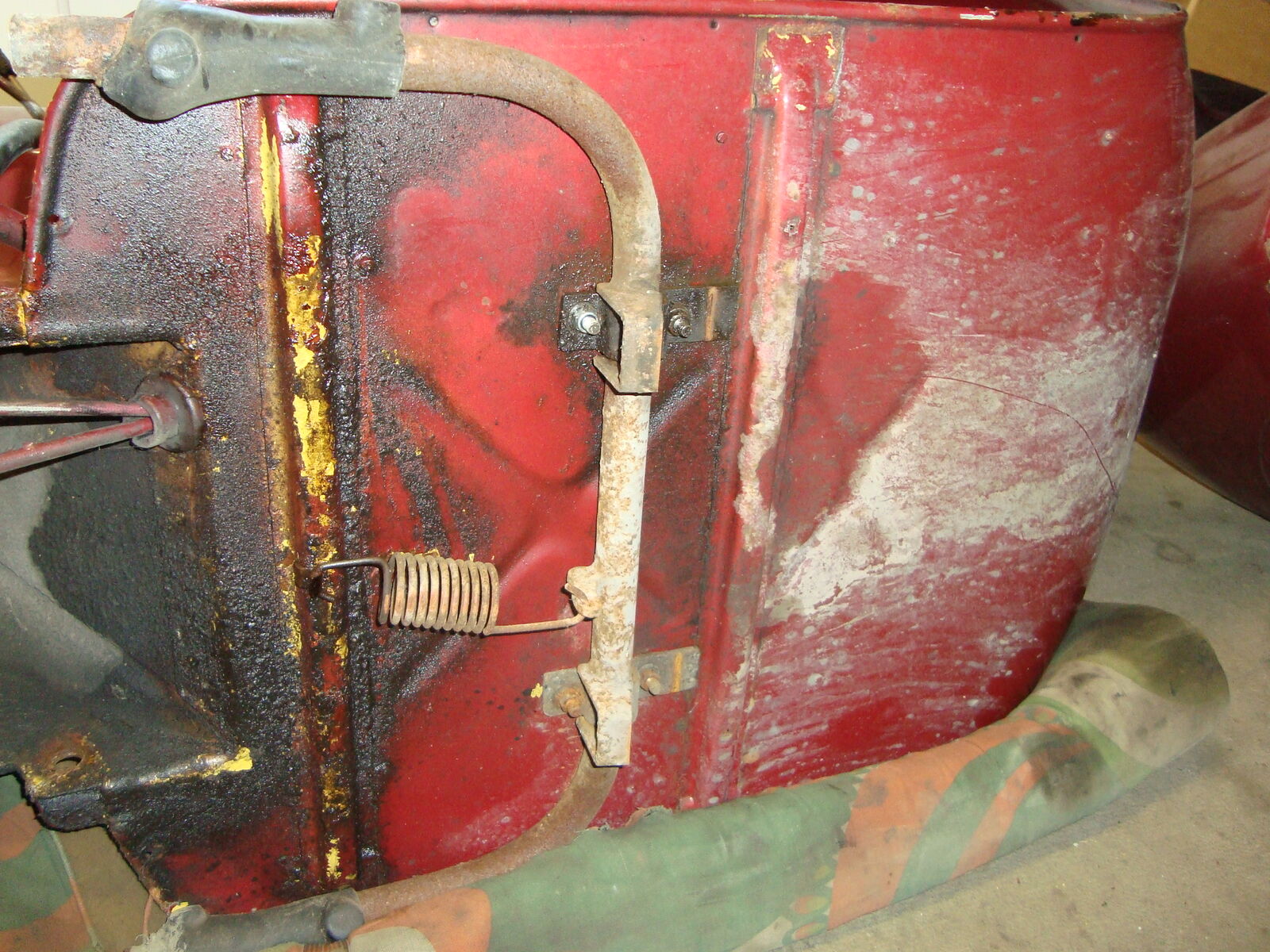

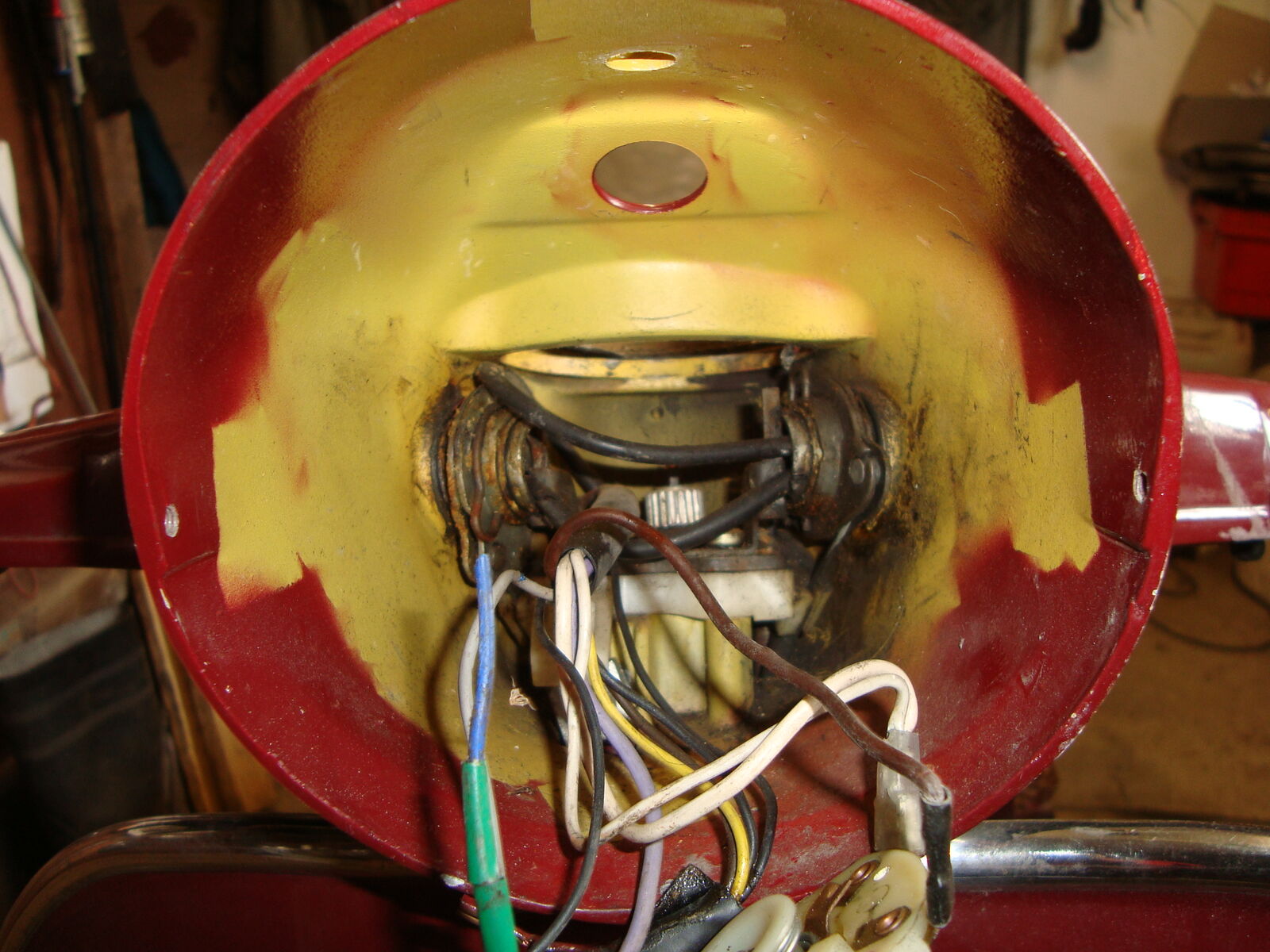

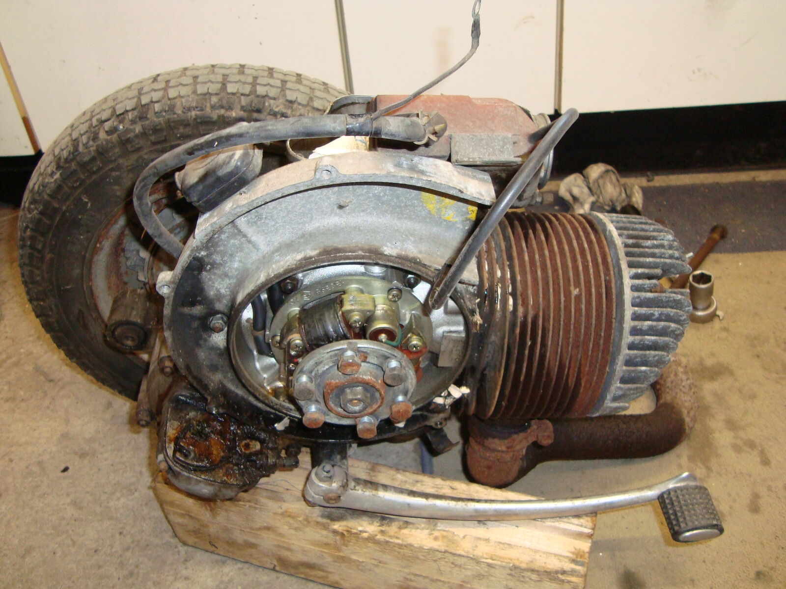

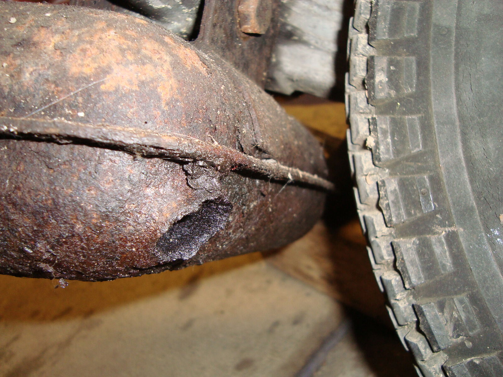

    Moin!

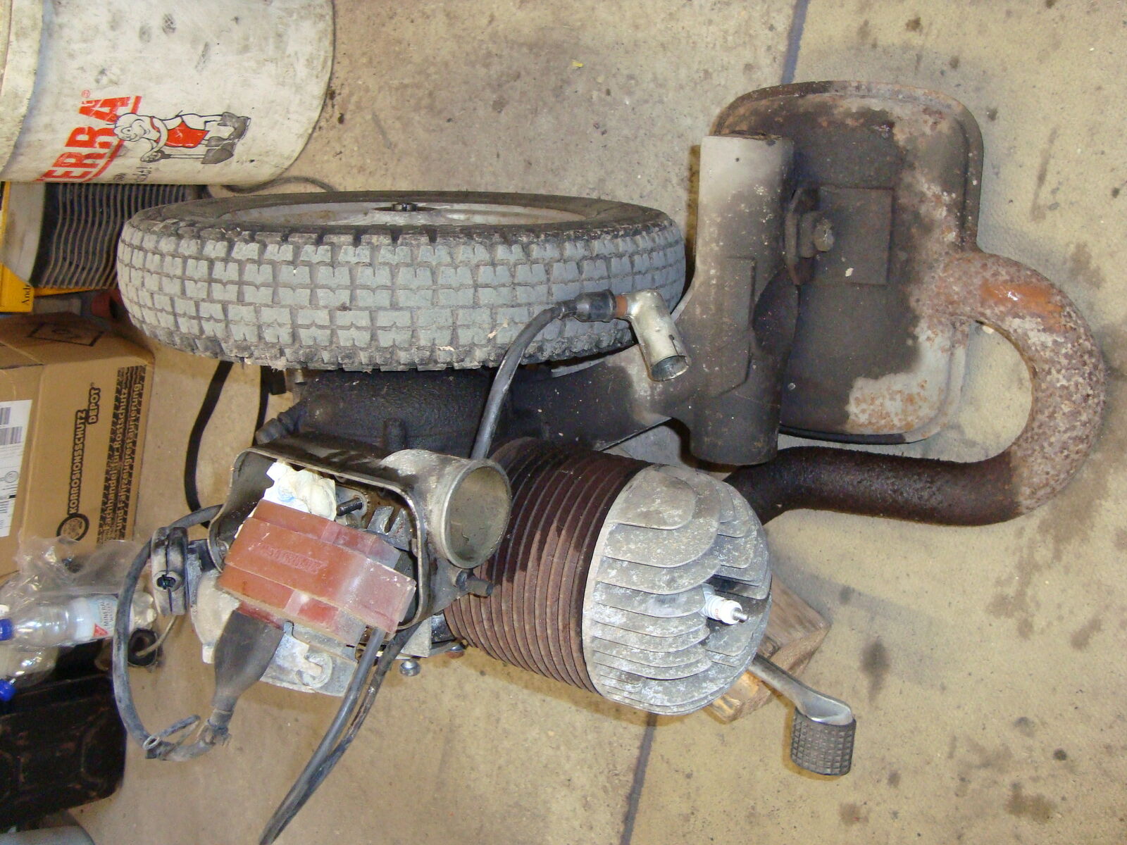

    Habe heute mal etwas weiter gemacht.
    Motor ist raus und die Substanz ist besser als ich dachte. Nix ist durchgerostet :hurra::D
    Gut,außer der Auspuff.

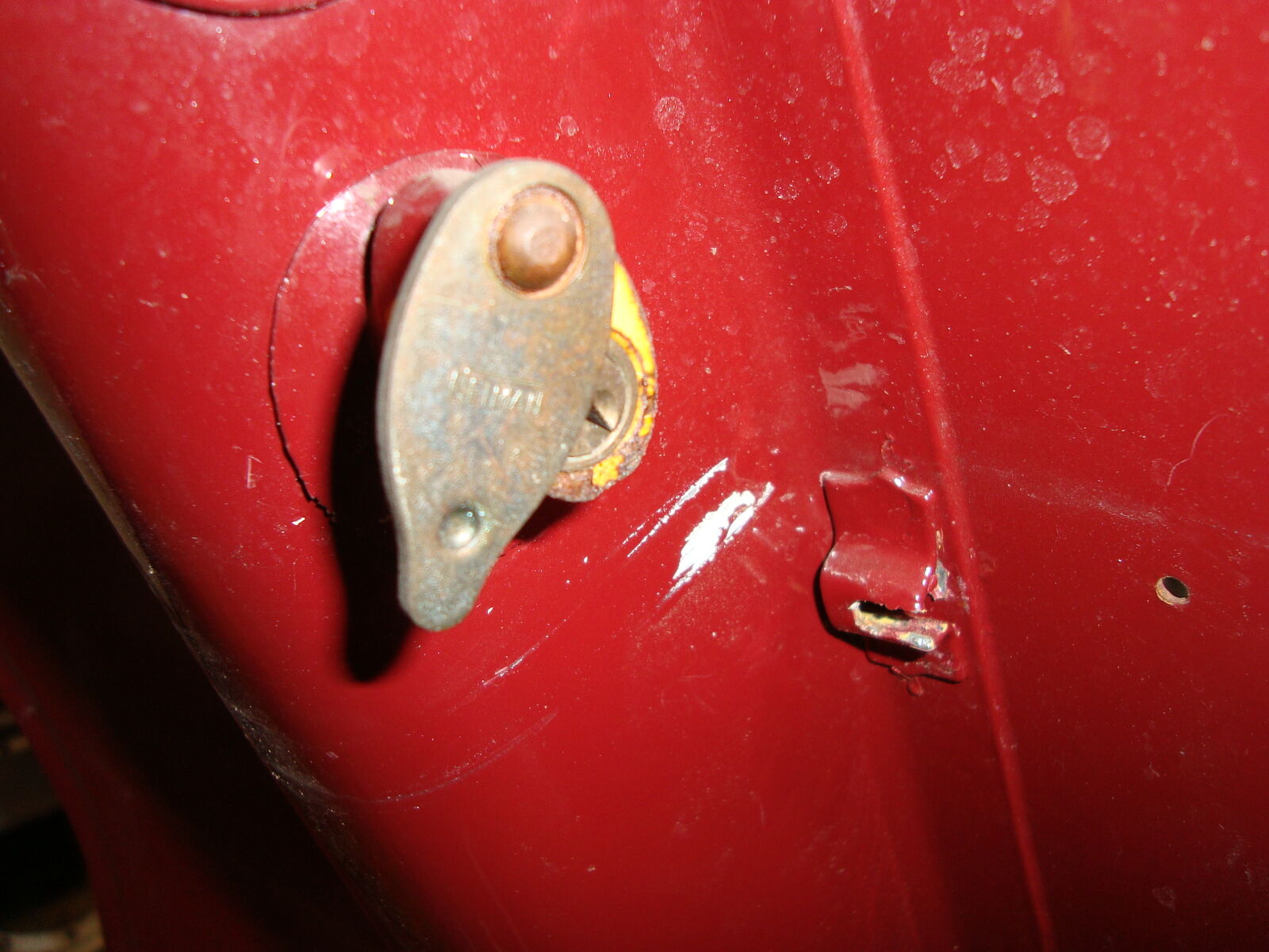

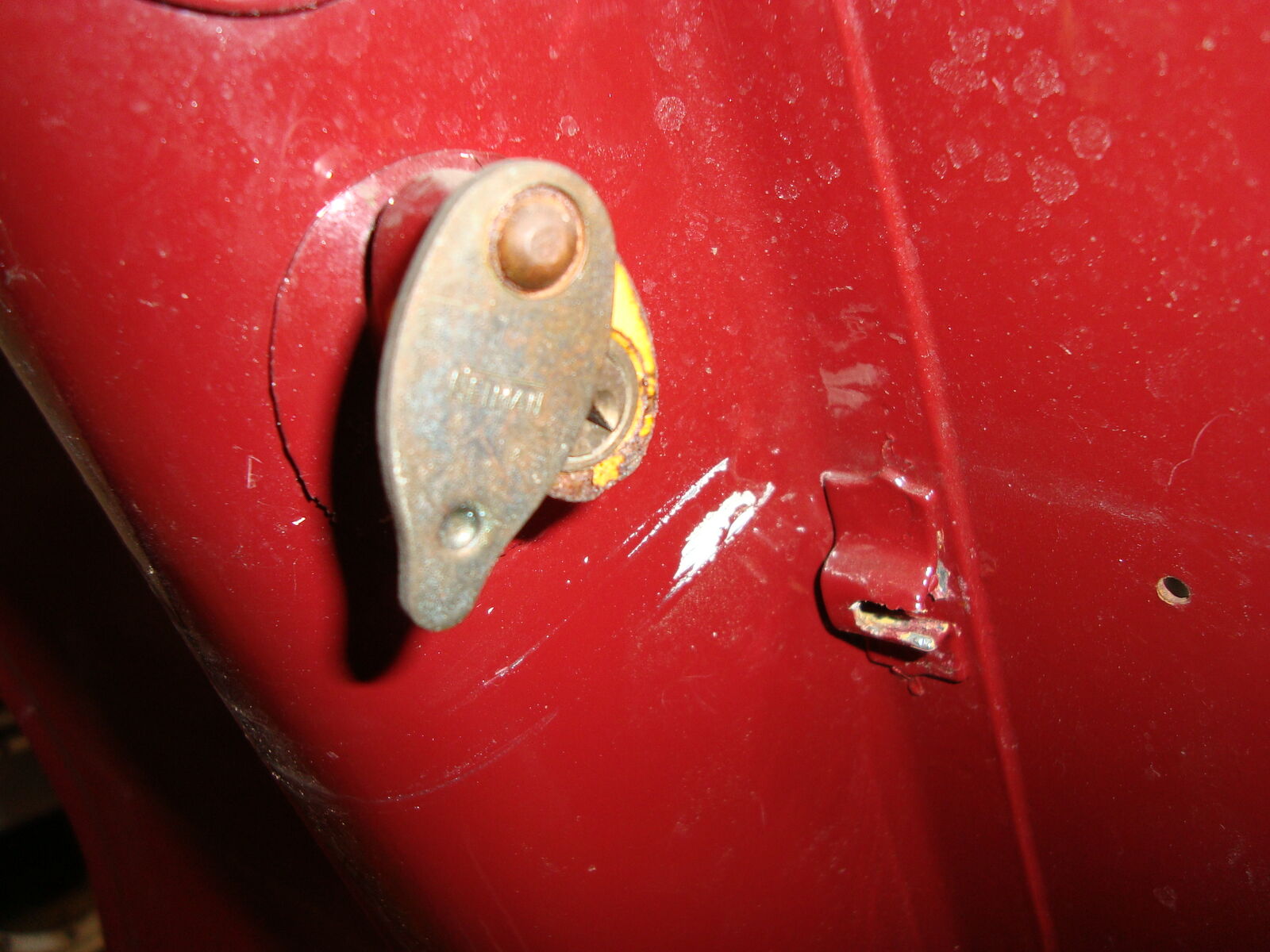

    Aber wie bekomme ich die Niete am Lenkradschloß los und nachher wieder eine dran?
    Das Schloß muß ich ausbohren weil ich dafür keinen Schlüssel habe wuetend-)
    Naja,geht halt nicht anders.

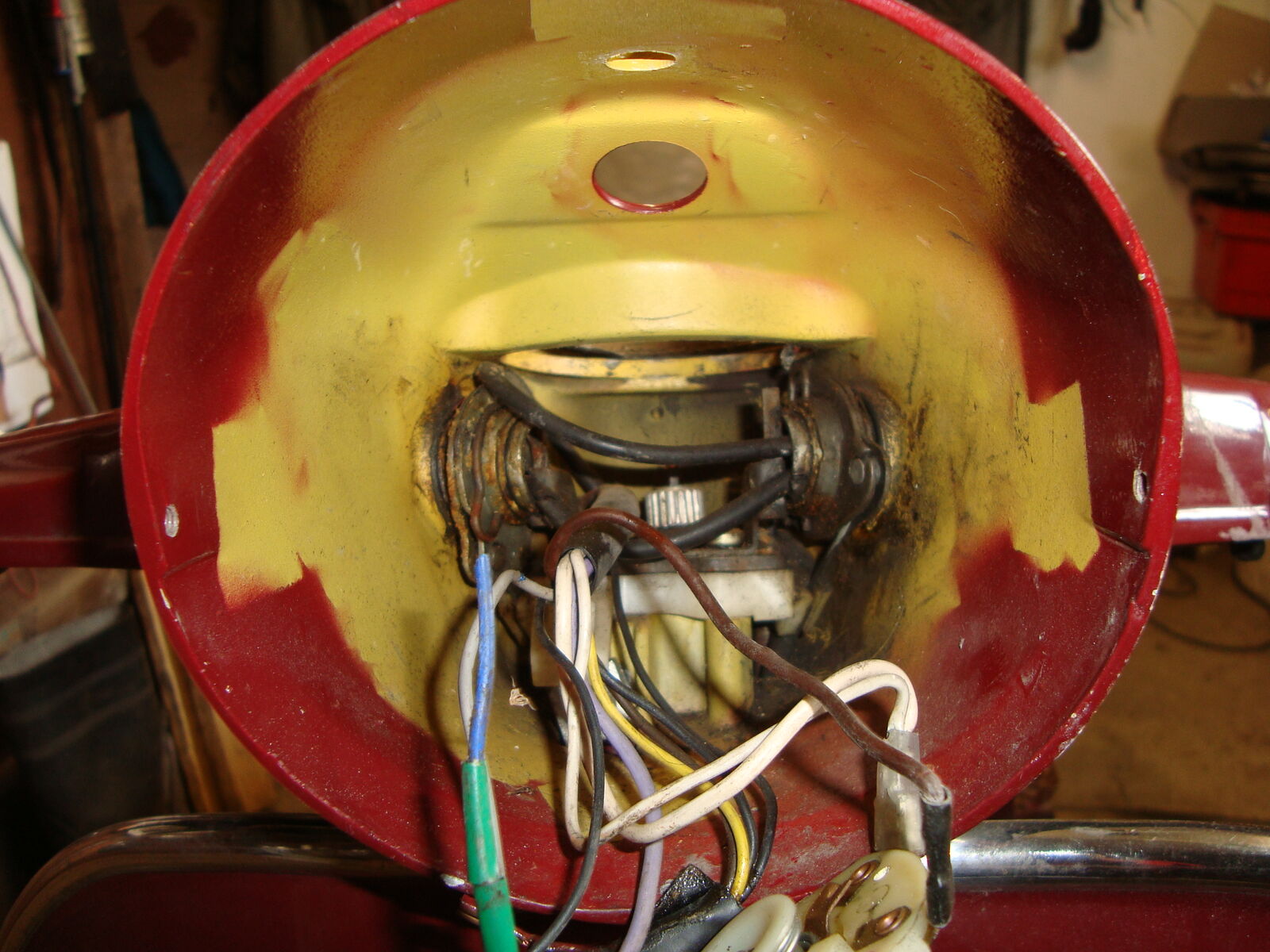

    Den Kabelbaum muß ich auch erneuern weil der an manchen stellen zusammengeflickt wurde odeer einfach abgeschnitten.Mein Onkel braucht ja auch etwas Arbeit.Nicht das den Rentner langweilig wird :whistling:
    Hier mal wieder ein paar bunte Bilder

    • August 17, 2013 at 08:48
    Das ist eine Steckniete wie bei der SF, einfach raushebeln. Vorsichtig damit du die Abdeckung nicht verbiegst.
    Hier eine genaue Anleitung von der SIP-Seite..
    Obwohl ich lieber mittig bohre und dann mit dem Gummihammer klopfe bis die Verriegelungsstifte rausgefallen sind.
    11,937
    34,987
    4,286
    • August 17, 2013 at 09:28
    rassmo:
    Besten Dank!
    Habe gestern schon gesucht wie das geht mit der Abdeckung.Habe aber nicht wirklich was gefunden außer ausbohren oder abschlagen.Das wollte ich aber nicht umbedingt so machen.

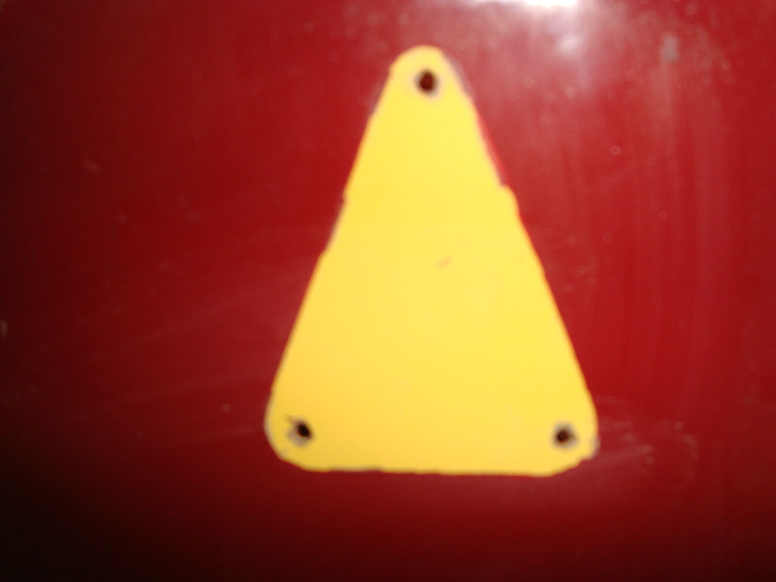

    Habe bei meiner die letzten 2 Wochen bei meiner leider nix geschafft (Urlaub England etc.). Mein Schwager hat aber zwischenzeitlich wenigstens schon die beiden ins Beinschild gecutteten -Frankenstein-Blinkerlöcher ordentlich zugeschweisst. Aber das Thema O-Lack-Rettung hat sich bei mir (auch) erledigt. Vom Scheissen ist zuviel bom O-Lack weggebraten und zudem sind jetzt auf jeder Seite des Beinschildes noch je 3 Löcher aufgetaucht, die ein Vollspack-Vorbesitzer da reingebohrt hatte. Also wieder schweissen und noch mehr O-Lack weg... :S Und zu allem Überfluss: Auf dem Lenker ist gar kein O-Lack mehr, Koti vorne hat auch jeweils 2 gebohrte Löcher die zu müssen und auf dem Trittschild ist nur Grundierung und gar kein O-Lack mehr. Quintessenz: Die Karre wird gestrahlt und (wohl im Originalton) neulackiert. Feddich. Schnauze voll... :-1
