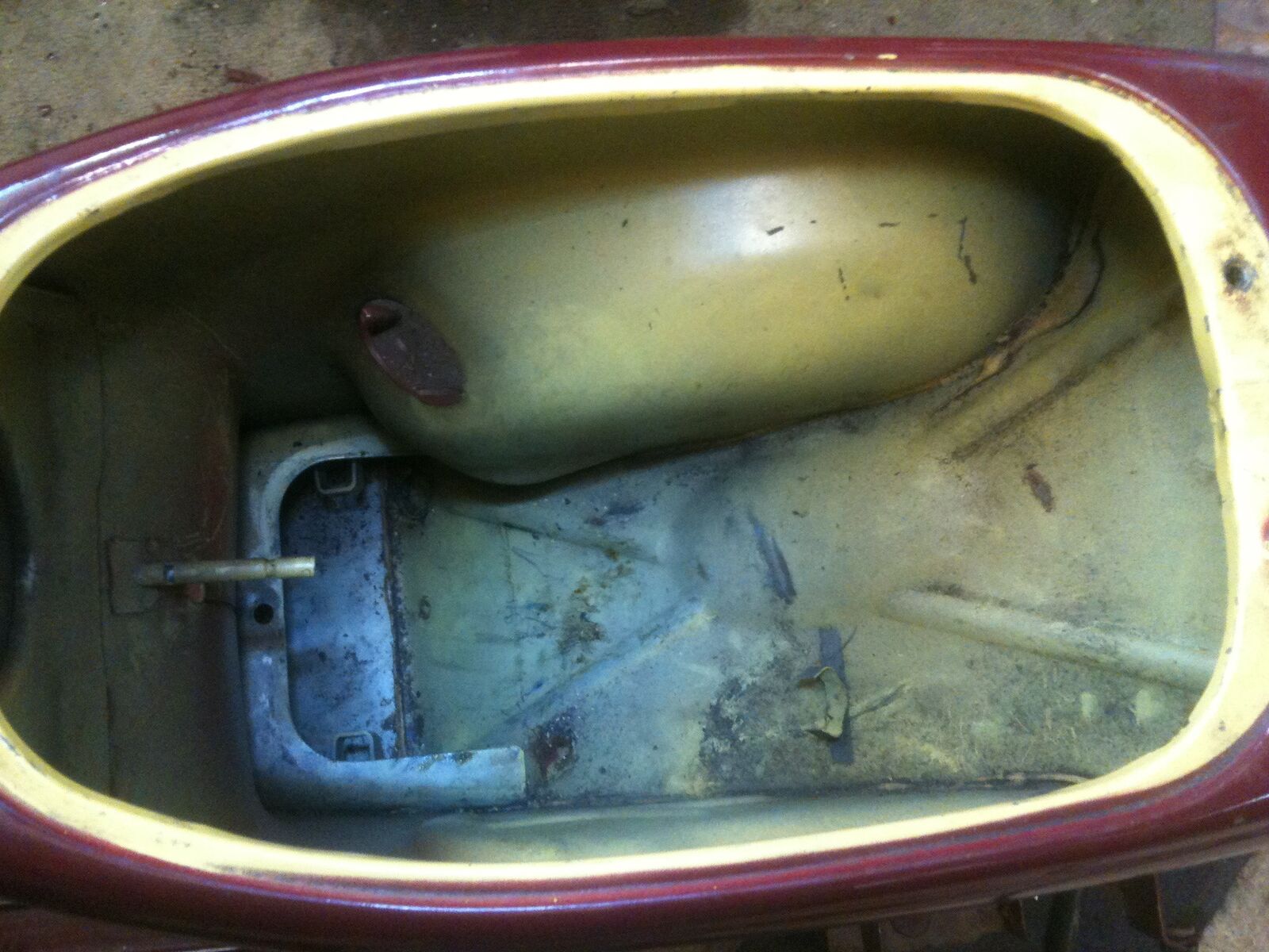

    Moin!
    Ich habe es mal geschafft etwas an der Rally weiter zu machen.
    Lenker ist runter und die Gabel ist raus.
    Den Kabelbaum werde ich neu machen müssen.
    Der Orginale ist an mehreren Stellen gebrochen. Ist ja auch schon etwas älter. :D
    Ich hoffe das ich die Woche den Rest schaffe.
    Die Seitenbacke links ist auch weg zum Schweißen und ausbeulen.
    wenn sie nackisch ist packe ich mal alles ins Auto und fahre zum Lacker.
    Habe einen Lacker gefunden der mit viel Liebe altes Blech lackt. Er selber ist eigentlich schon Rentner,eigentlich....
    Wenns weiter geht gibts natürlich bescheid.
    Gruß Creutzfeld

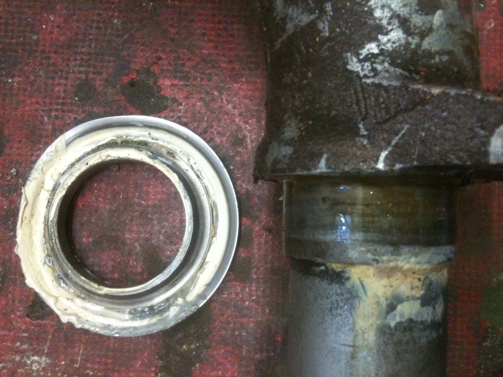

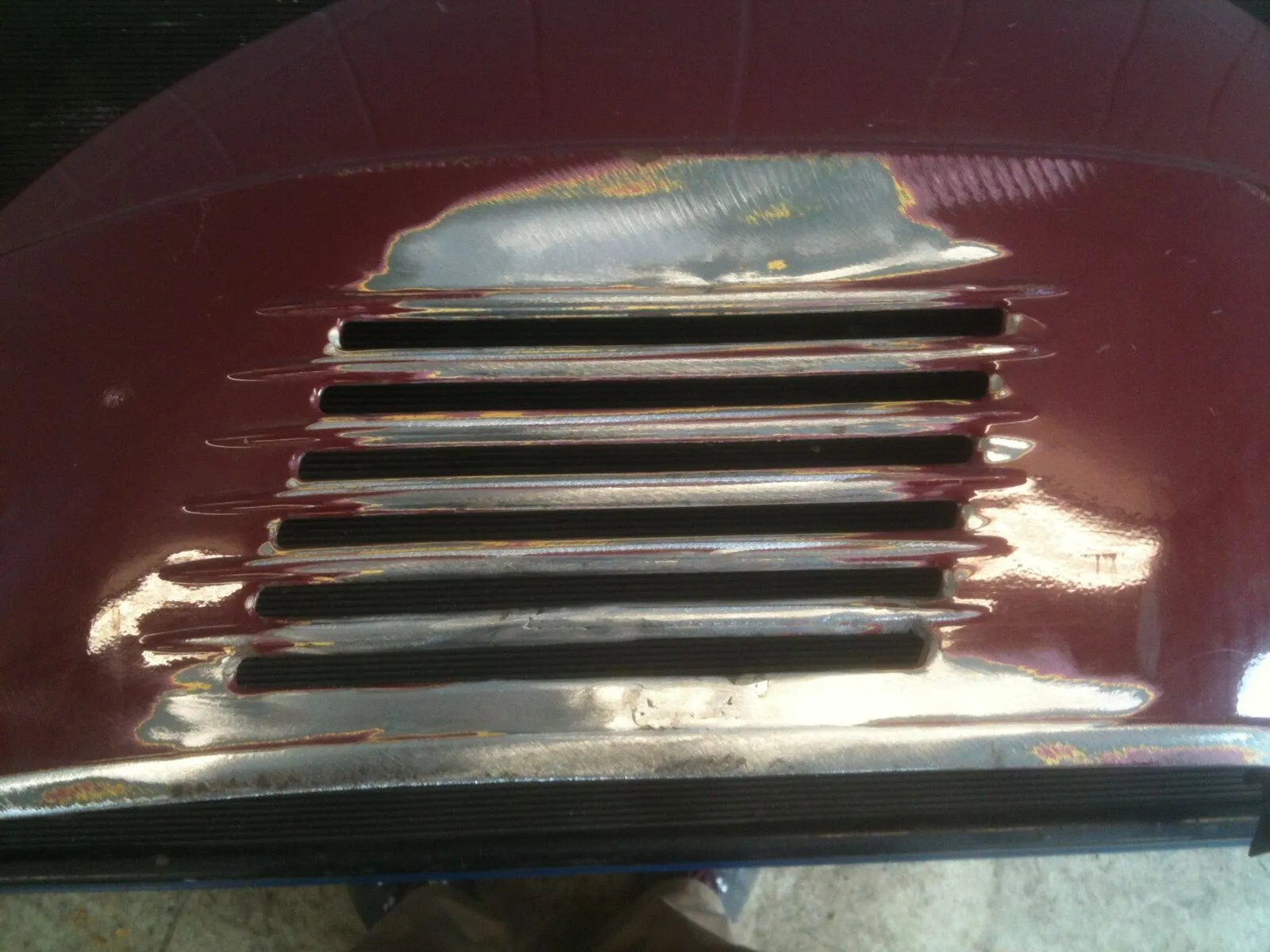

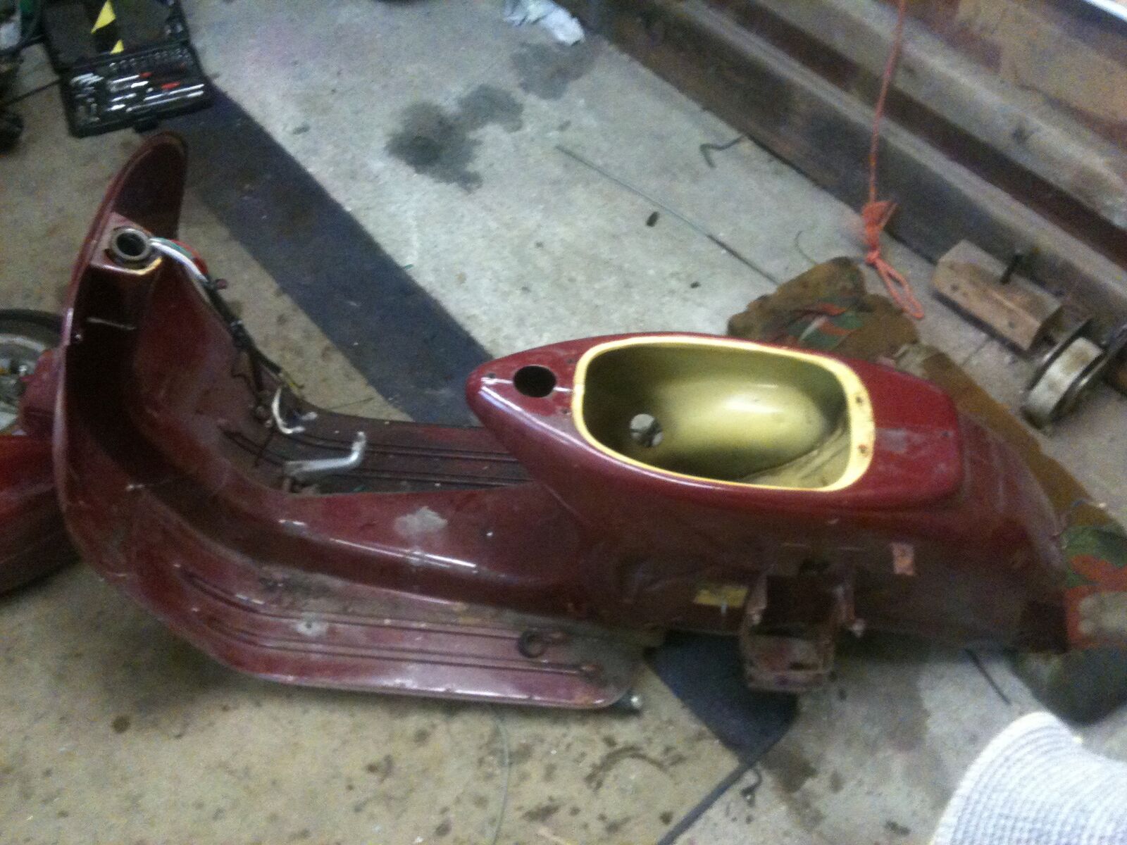

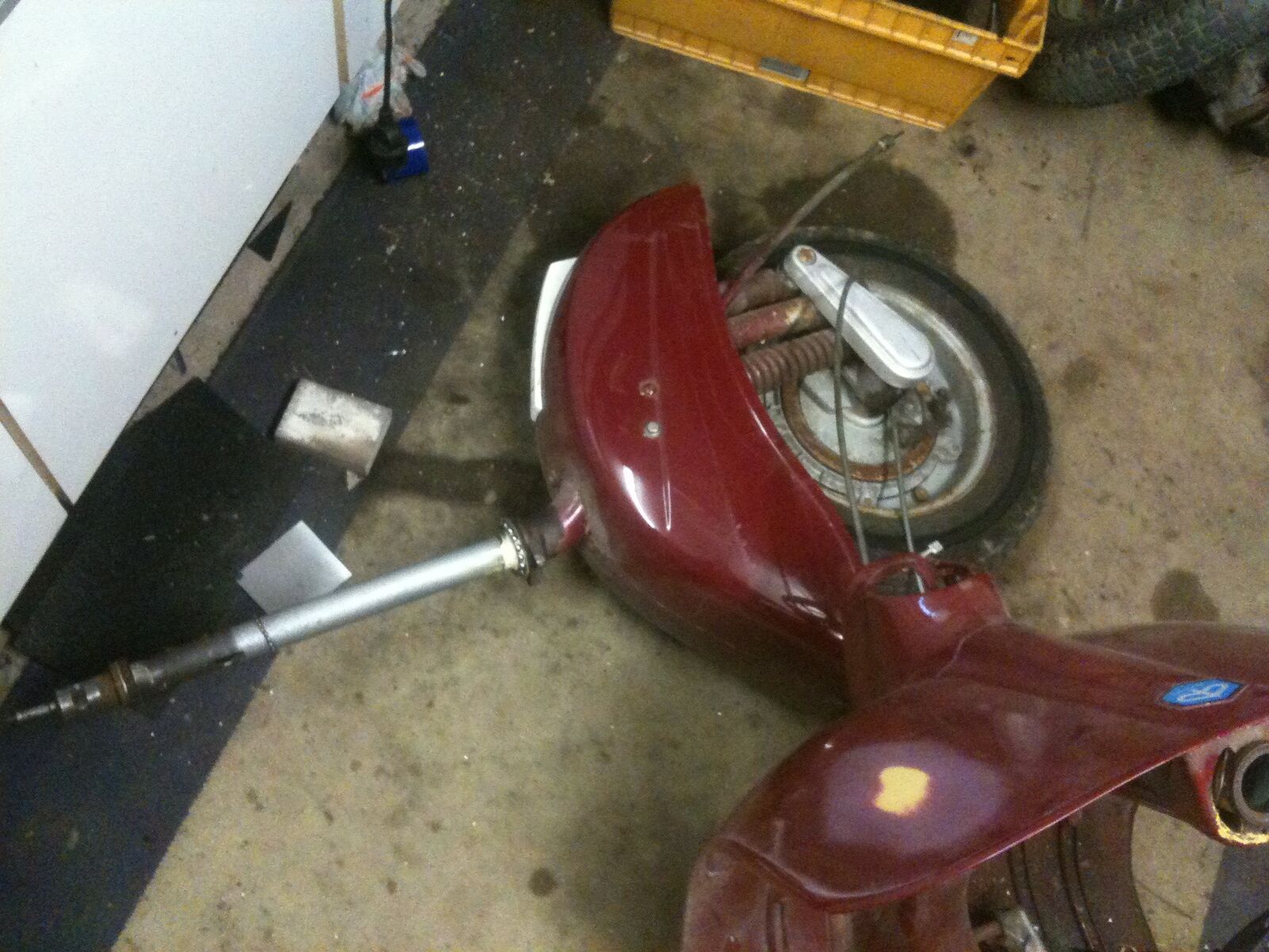

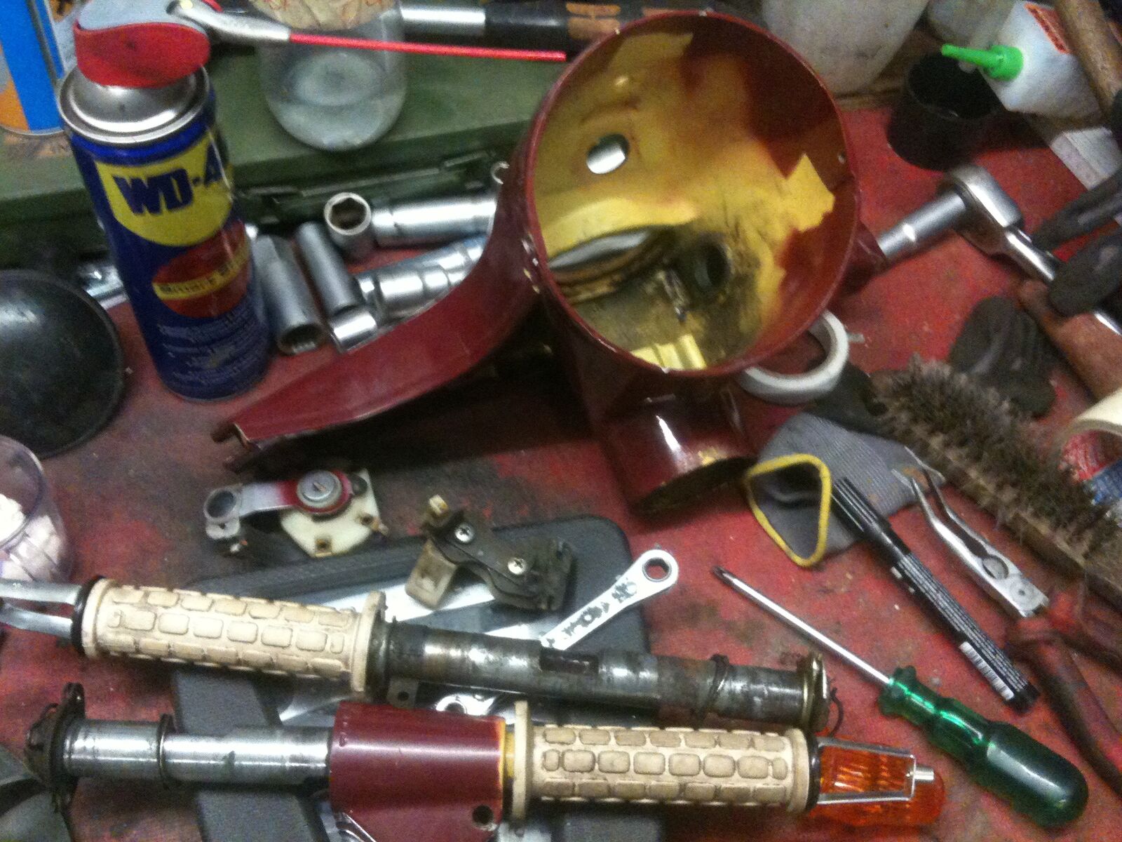

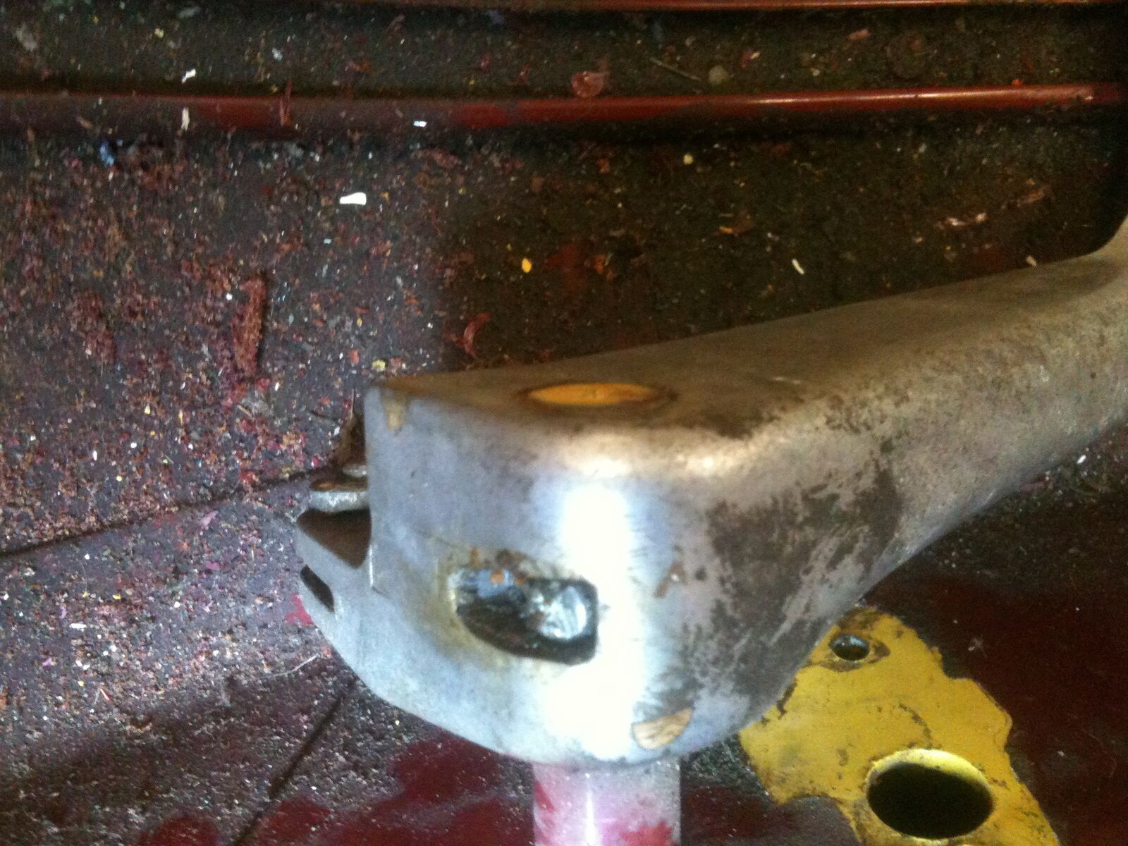

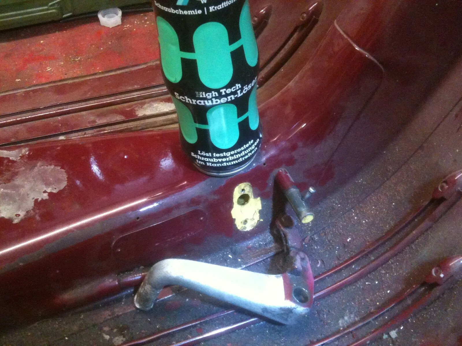

    Moin!
    Eigentlich wollte ich heute Morgen den Benz weiter machen.
    Aber dann lachte mich die Rally an.
    Also habe ich an der weiter rumgestrippt.
    Kabelbaum ist raus. Was ein scheiß das Dingen auszubauen.Bin mal gespannt wie ich den wieder rein bekomme.
    Und das heile! :D
    Alles andere ist soweit auch ab. Nur das schei... Bremspedal bekomme ich nicht ab.
    Gibts da nen Trick?
    Und wie bekommt man die schwingenabdeckung heile runter?
    Den Kotflügel habe ich auch mal entlich losbekommen.
    Die Schrauben waren mehr als fest. Sind dann freundlicherweise nach kurzer Zeit abgerissen.
    Muß ich die unterste Lagerschale runterkloppen damit ich den Koti runter bekomme?
    So gehts nicht oder ich bin zu blöd :D
    Aber die Blechsubstanz ist sehr gut.
    Muß nix geschweißt werden.
    Nur drei kleine Dellen müssen noch raus.

    Die untere Staubschutzkappe auf der Gabel muss runter, damit der Koti runtergeht. Kann man aber sachte und leicht runterkloppen.
    Kabelbaum raus, ist tatsächlich etwas nervig. Hatte ich auch. Hat Deine Femsa oder Ducatizündung (je 6 V)? Habe jetzt auf Anraten auch von chup 12 V-Zündung verbaut und gestern den neuen Conversionkabelbaum eingezogen. Ging ohne jedwede Probleme! War bei meiner V50 wesentlich beschissener...
    Bremspedal ab? Ja, das ist scheisse, weil da ein konischer Stift drin ist und man kommt da nicht richtig dran, umd den rauszukriegen. Mein Schwager hat mir da aus Blech so ein Teil gebastelt, so dass wir den Stift mit einer Wasserrohrpumpenzange rausdrücken konnten. Muss mal schauen, ob er dieses Blechteil noch hat. Sonst schicke ich Dir das Ding, wenn es nicht noch andere Tricks gibt.

    hy Creutzy.
    bei dem Stift vom Bremspedal hast evtl wenniger probleme, wenn Du erstmal fleißig WD drübergibst.. und
    wirken lässt.. habs tatsächlich wieder erwarten bei der Struzzo mit einweichen und leicht klopfen (Gummithammer) locker bekommen..
    mit minischraubenzieher von unten nach oben hochdrücken können.. am Dritten Tag :D
    Geiles Teil, DAS :thumbup:

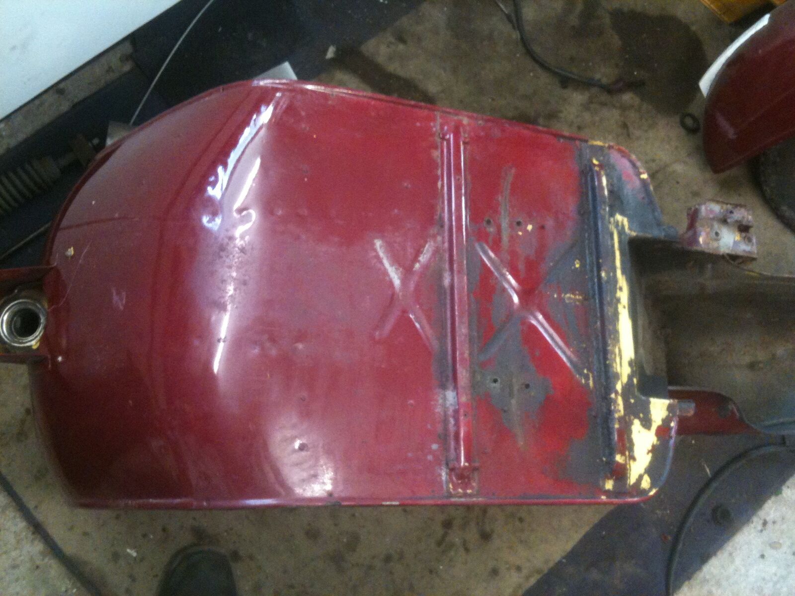

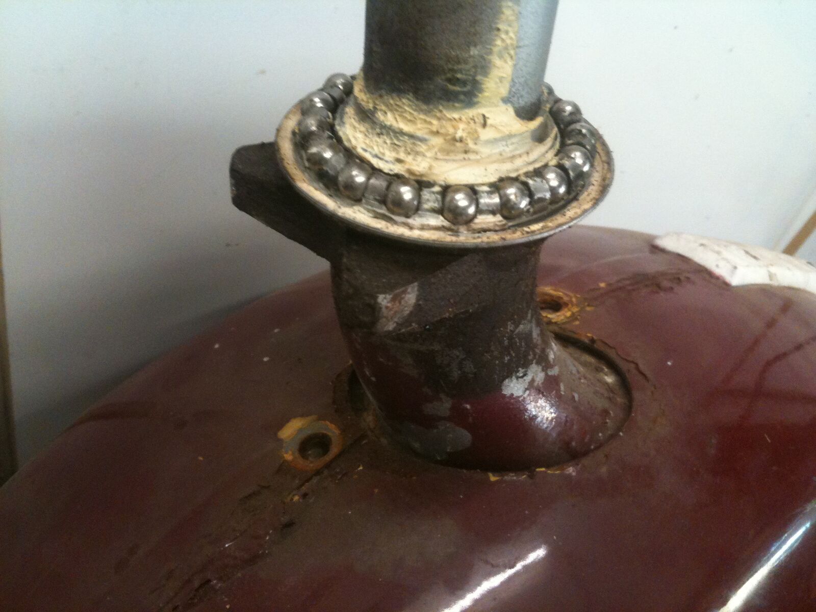

    Moin!
    Bremspedal ist ab. Den stift konnte ich so hoch drücken ohne große kraftanstrengung.
    Glück gehabt. Die schwingenabdeckung ist auch runter. War vom dreck und fett richtig angebacken.
    Die achse vorne muß neu gelagert werden. Das ganze rad schlackert.
    Den rest werde ich dann natürlich mit lagern. Den staubring von lenkkopflager hats beim abbauen etwas verbogen.
    Kommt auch neu. Wie eigentlich alle lager.
    Die seitenbacke hat mein bekannter auch schon feddich geschweißt. Noch verzinnen und gut ist.
    So langsam wirds was. Ich hoffe das es auch dieses jahr ne gute einmalzahlung von der firma gibt.
    Das würde einiges einfacher machen :D

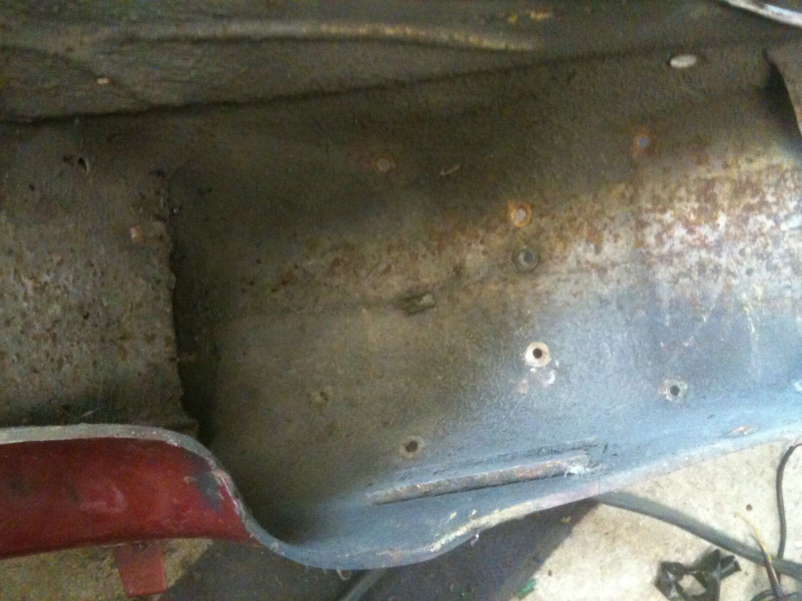

    Vorher
    Jetzt

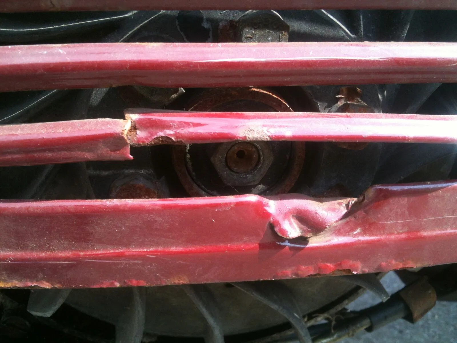

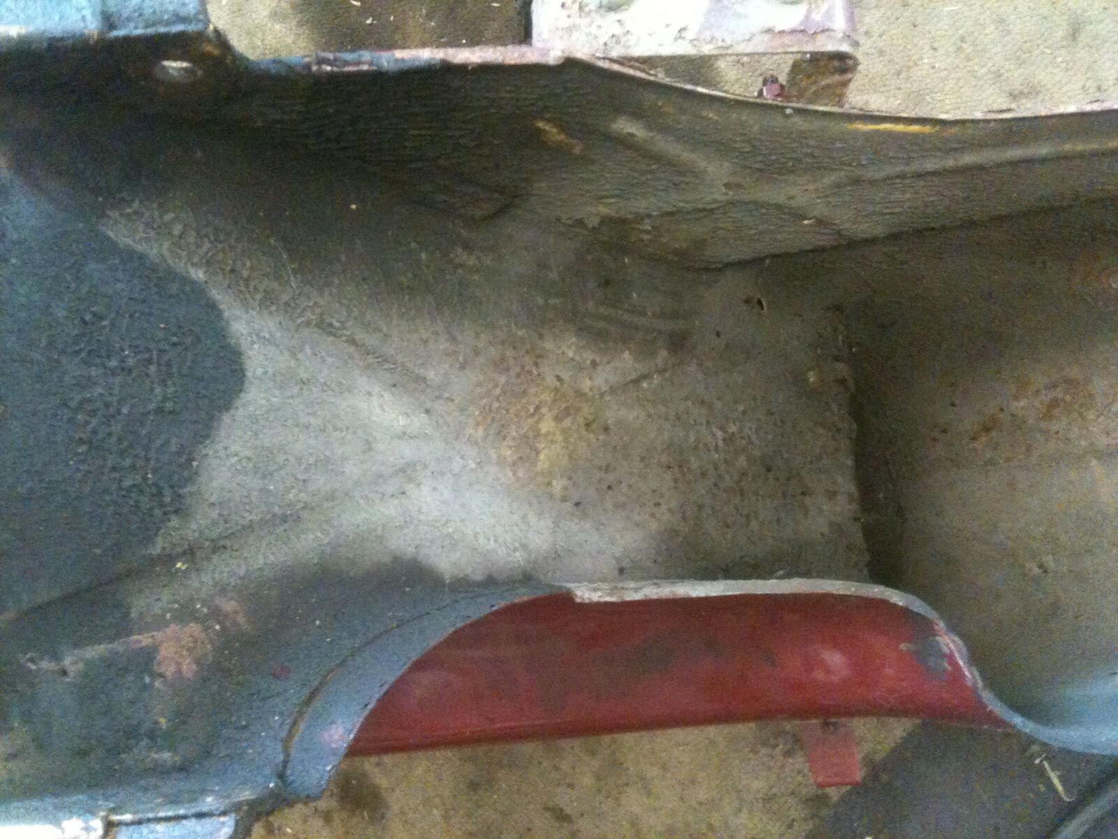

    Moin!

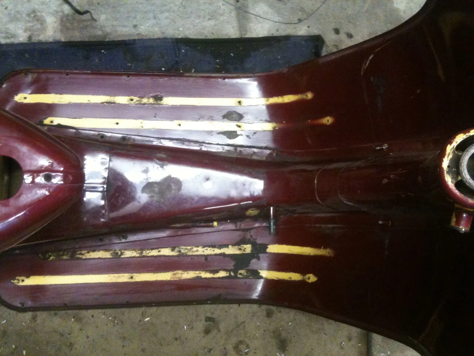

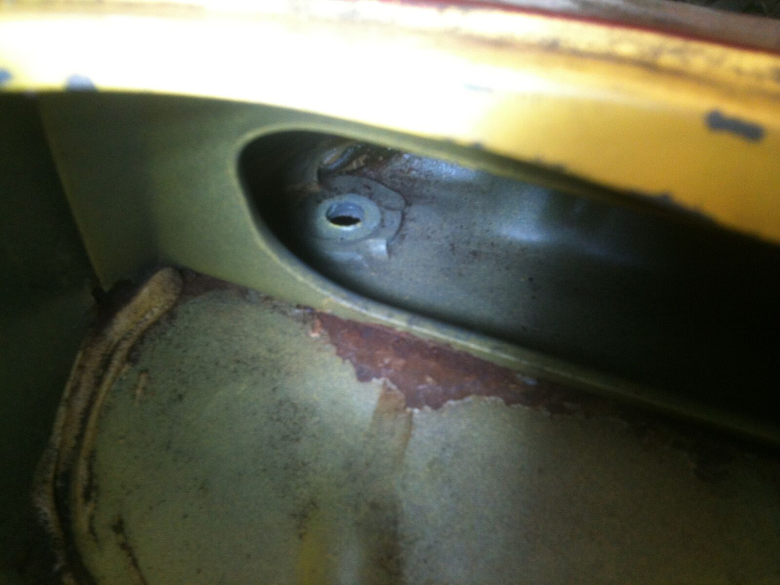

    Trittleisten sind runter. Und was ist dadrunter!?
    Wunderschöner gelber O Lack.
    Aber was mir noch fehlt sind die äußeren trittleisten mit den endstücken.
    Die von einer sprint müßten doch auch passen.
    Ist ja fast der selbe rahmen oder liege ich da falsch?
    Wenn noch jemand welche hat für rechts und links bitte pn an mich.
    Besten dank schonmal.
    Gruß Marco

    • October 25, 2013 at 22:04
    • #34
    identisch
