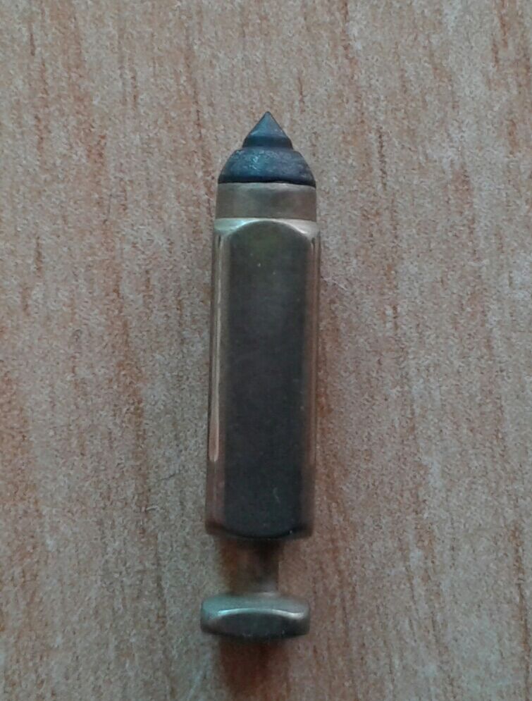

    gereinigt habe ich soweit alles, Schwimmer scheint in Ordnung, aber die Nadel
    sieht nicht gut aus. Sollte doch schön kegelförmig sein oder?
    Hab mal ein Bild gemacht.
    René

    Ouhhh, ja kauf dir ne Neue, die ist hin und wird nicht mehr richtig dichten. Diese Einkerbung in der schwarzen Gummi-Spitze sollte nicht sein.

    Diese Kerbe kommt ja irgendwo her. Kann da am Gegenstück im Vergaser etwas nicht
    in Ordnung sein?

    Doch das passt schon. Aber da die Spitze aus Gummi ist, arbeitet die sich da mit der Zeit einfach gegen den Anschlag... Normales Verschleißteil also.

    Ich habe eine neue Schwimmernadel besorgt und eingebaut. Und was soll ich sagen... Sie läuft!
    Bin gestern ca. 50 km gefahren, mit mehreren kleinen Pausen um das Absaufen zu testen.
    Die Vespa ist jedes Mal beim ersten Kick angesprungen und läuft besser als vorher.
    Nochmal vielen Dank für den Tip!
