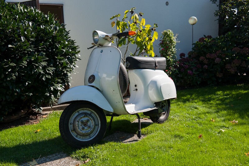

    In den letzten 11 Monaten hab ich eine Vespa v50s restauriert und möchte das Ergebnis hier vorstellen

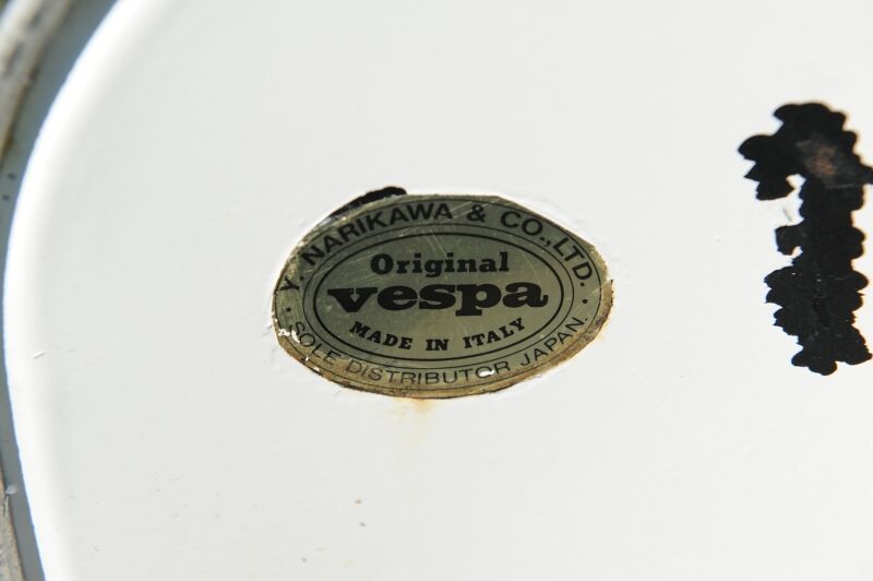

    Gekauft hab ich den Roller Ende September 2012 bei einem Händler in meiner Nähe, es handelt sich um eine japanische Vespa, Baujahr sollte 1992 sein

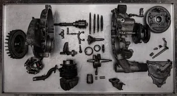

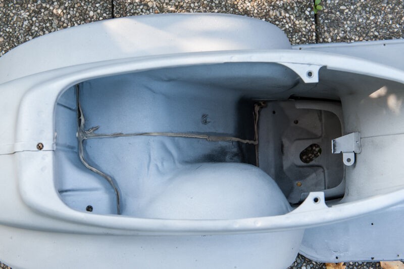

    Das Zerlegen ging relativ schnell und der Zustand war besser als erwartet. Keine Durchrostungen, nichts großartig verbogen und keine Fehlteile.

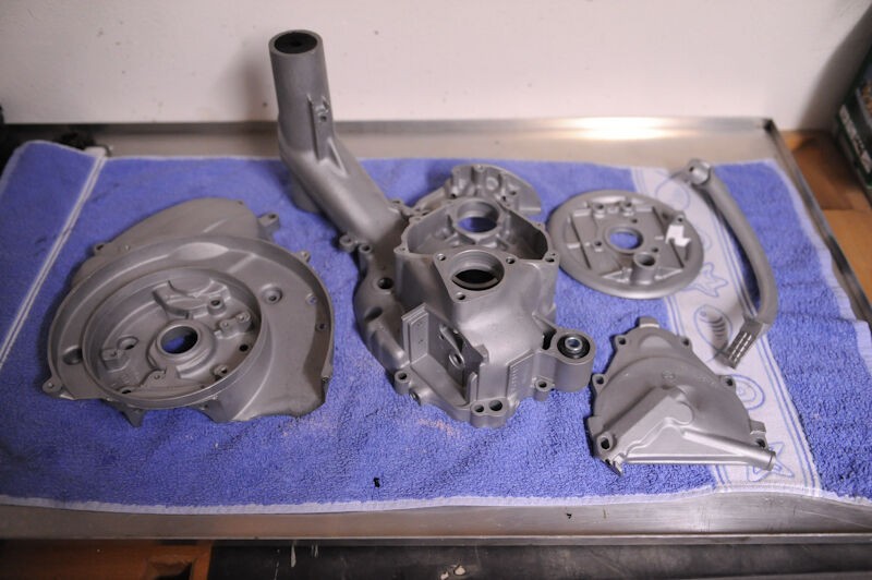

    die Blechteile gingen zum strahlen, die Motorteile hab ich selbst glasperlengestrahlt, der Zusammenbau des Motors waren die ersten Schritte im Weihnachtsurlaub

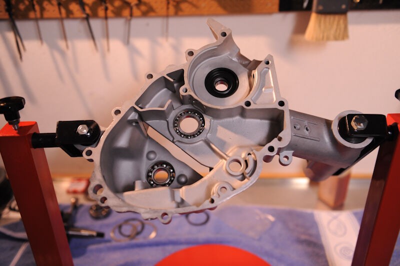

    die Gehäuseteile nach dem glasperlenstrahlen

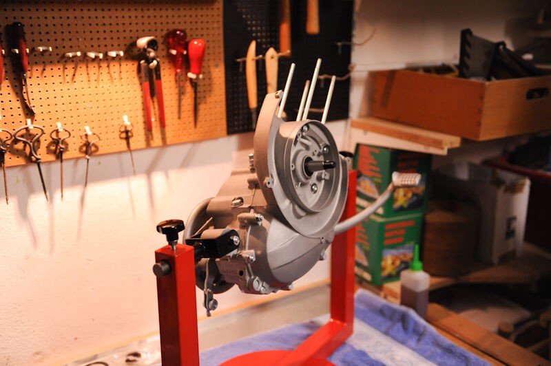

    Lager und Wellendichtringe montiert, im Montageständer eingespannt

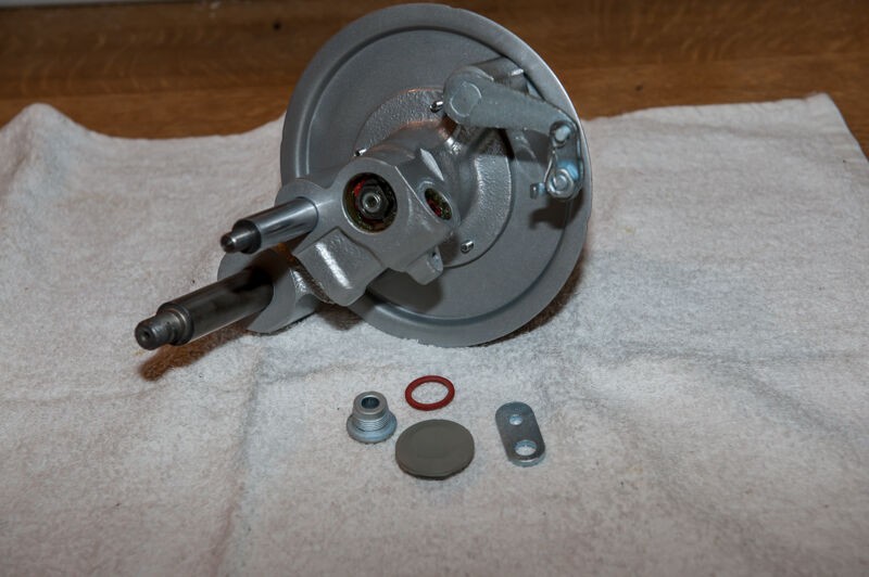

    DRT Primär, Gangräder einer normalen V50, verstärke DRT Schaltgabel, Kickstartermechanik in der ersten Gehäusehälfte montiert

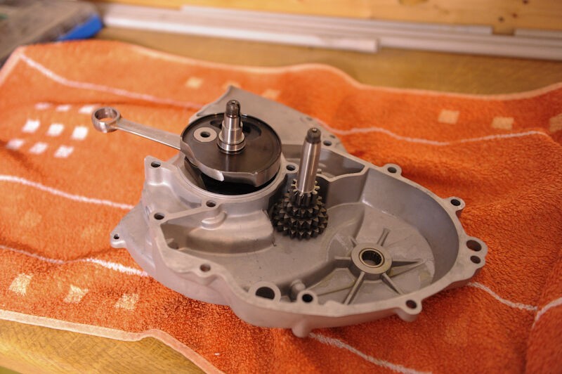

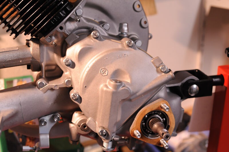

    Mazzucchelli Kurbelwelle und DRT Runner Nebenwelle in der anderen Gehäusehälfte montiert
    Gehäusehälften zusammengeschraubt

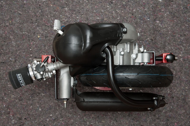

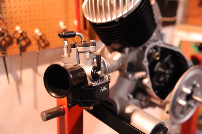

    Polini 133ccm Racing Zylindersatz
    auf dem Motor montiert
    Vergaser und Ansaugstutzen angeschraubt
    Malossikupplungsscheiben und Polinifeder montiert und im Motor
    Kupplungsdeckel auf dem Motor

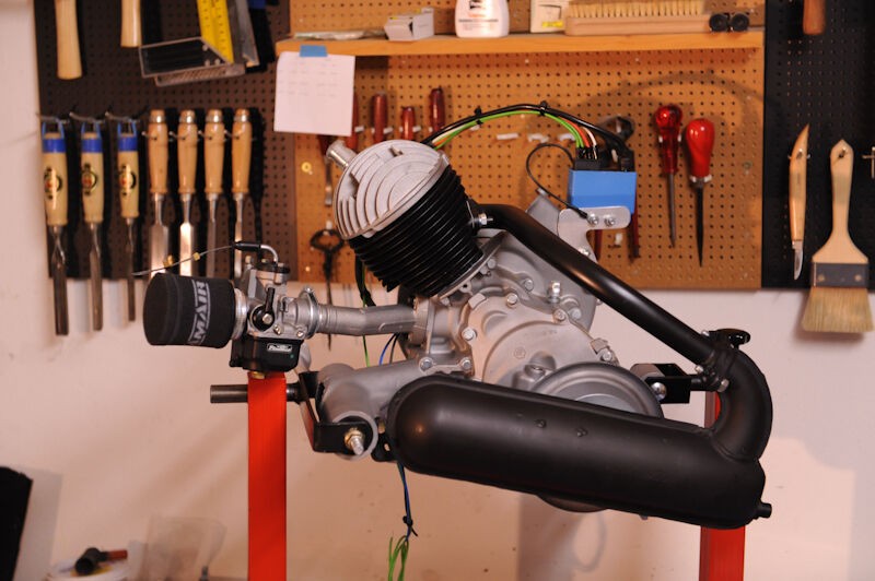

    ET3 Banane und RamAir Luftfilter rangeschraubt

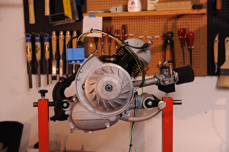

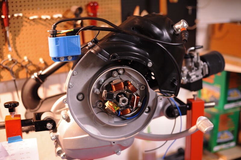

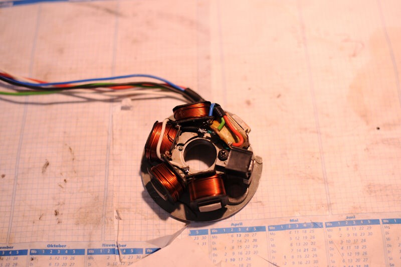

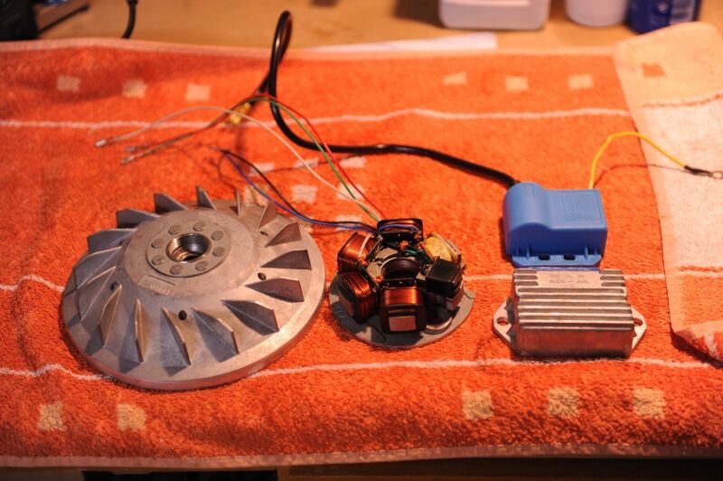

    die Einzelteile der Zündung, denke die ist von der PK80
    neue Kabel an die Zündgrundplatte gelötet

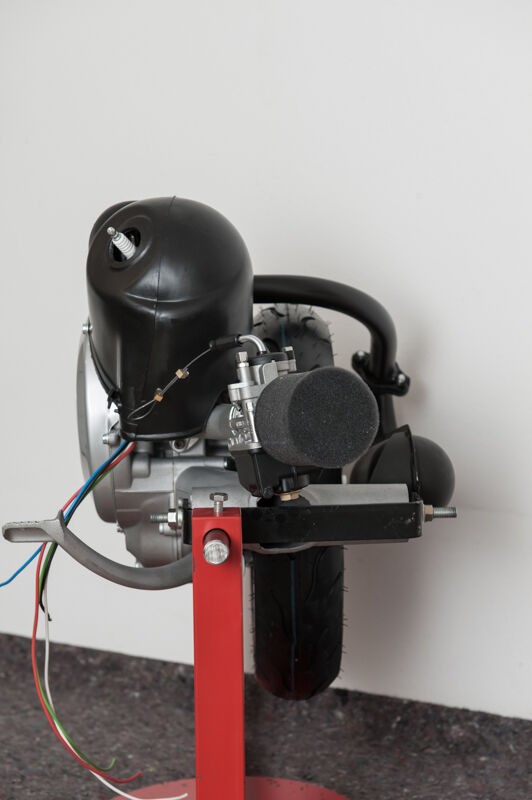

    Zündgrundplatte und CDI am Motor festgeschraubt

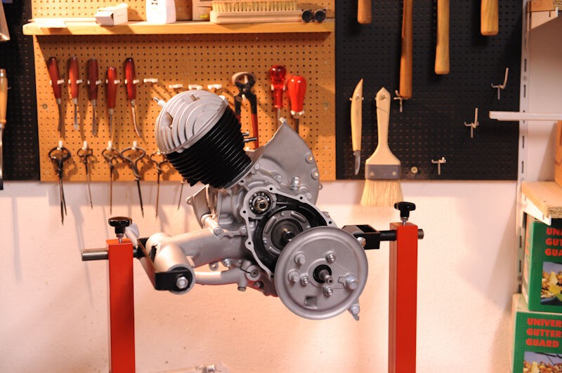

    der vorerst fertige Motor, Kabelbaum zur CDI noch nicht fertig
    und die ersten Lebenszeichen des Motors

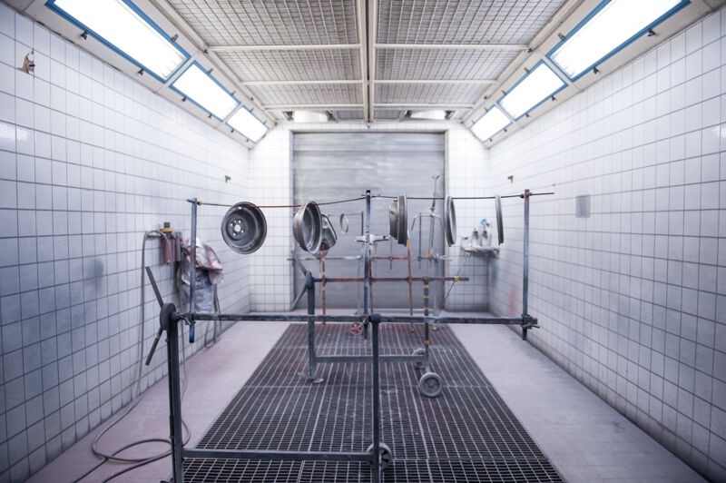

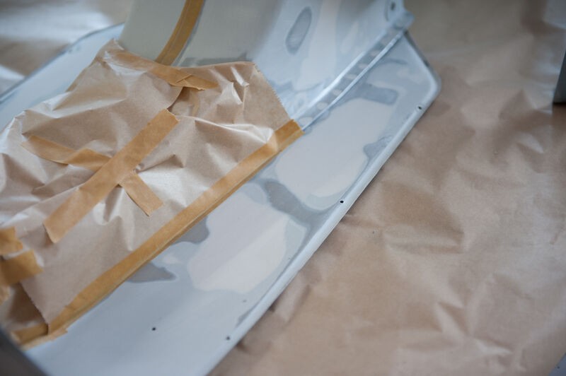

    Januar oder Februar, als beim befreundeten Lackierer etwas weniger Betrieb war hab ich mit den Lackiervorbereitungen begonnen. Deutlich mehr Aufwand als ursprünglich gedacht.

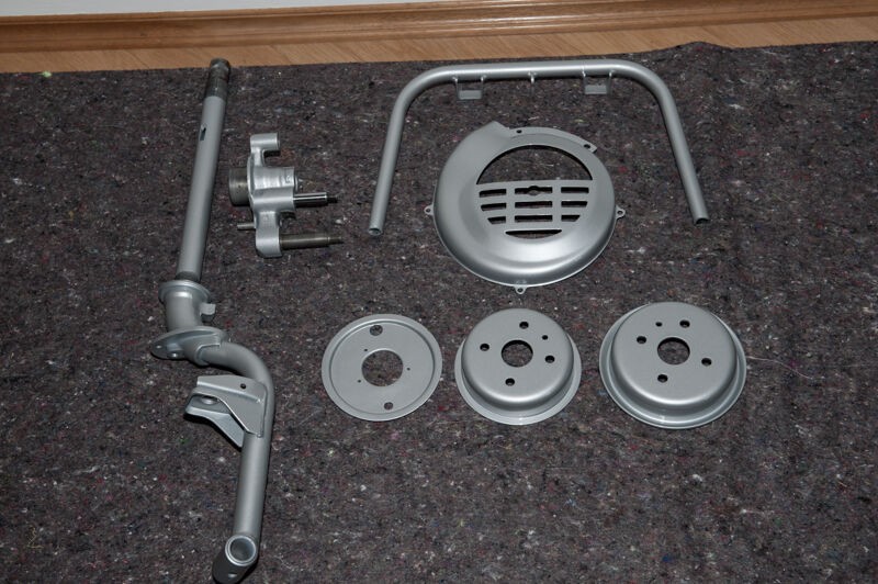

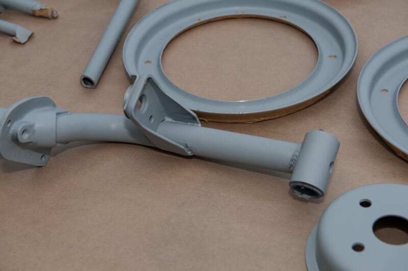

    die gestrahlten Fahrwerksteile in der Lackierkabine, die etwas dunklere Farbe kommt vom Säurebad, in dem sie noch zum entrosten waren. In ein paar Rostporen meinte man noch verbliebenen Rost erkennen zu können, da war das Säurebad als Sicherheit gedacht.
    die Teile lackierfertig
    und lackiert

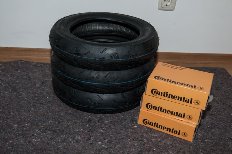

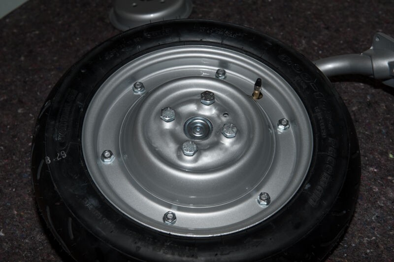

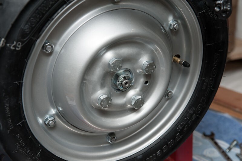

    Schwalbe Paceman auf den Felgen montiert

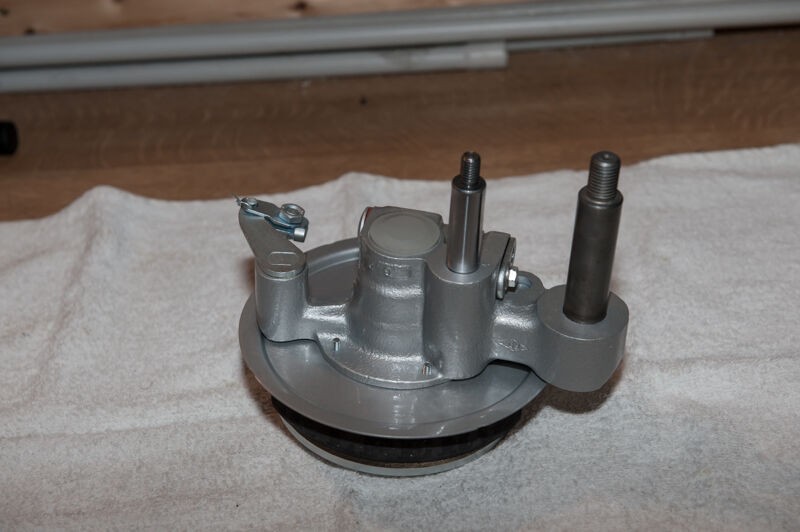

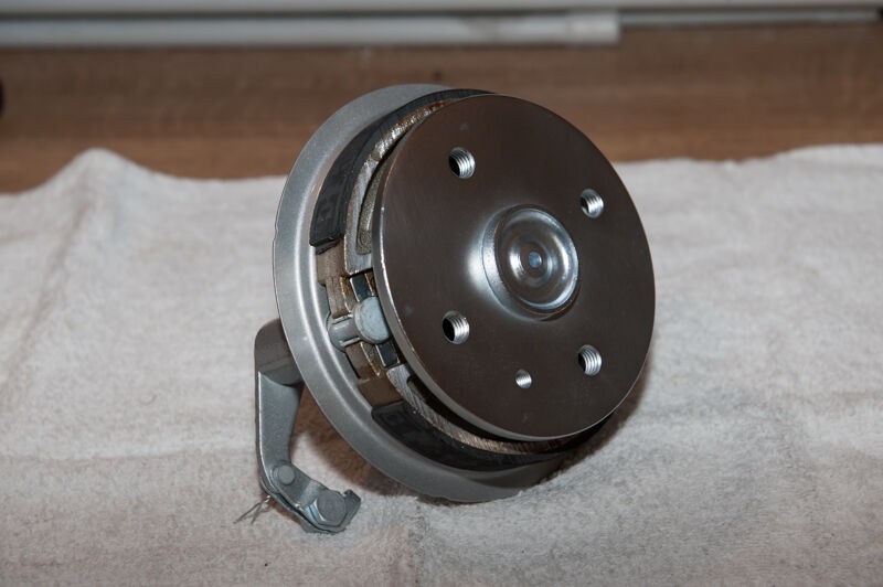

    Montage Radträger, die Nieten, die das Blech halten hab ich aufgebohrt, um auch hinterm Blech entrosten zu können
    Anbau an die Gabel

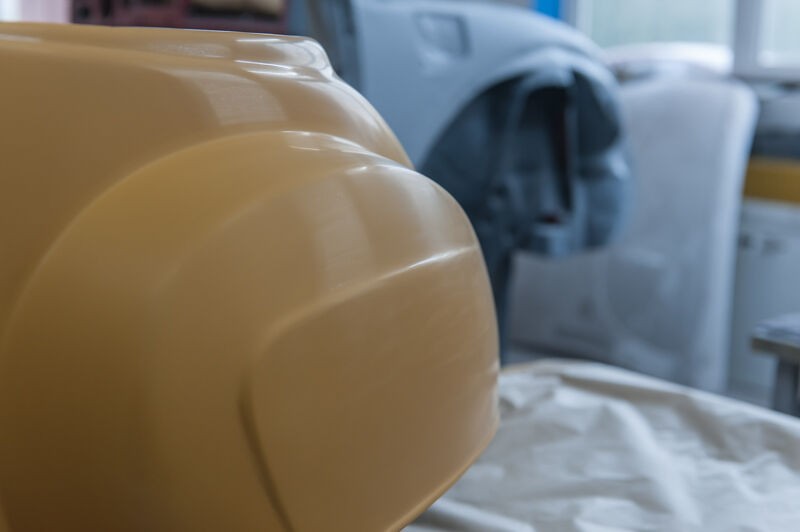

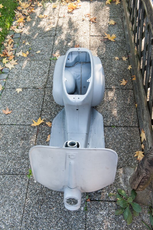

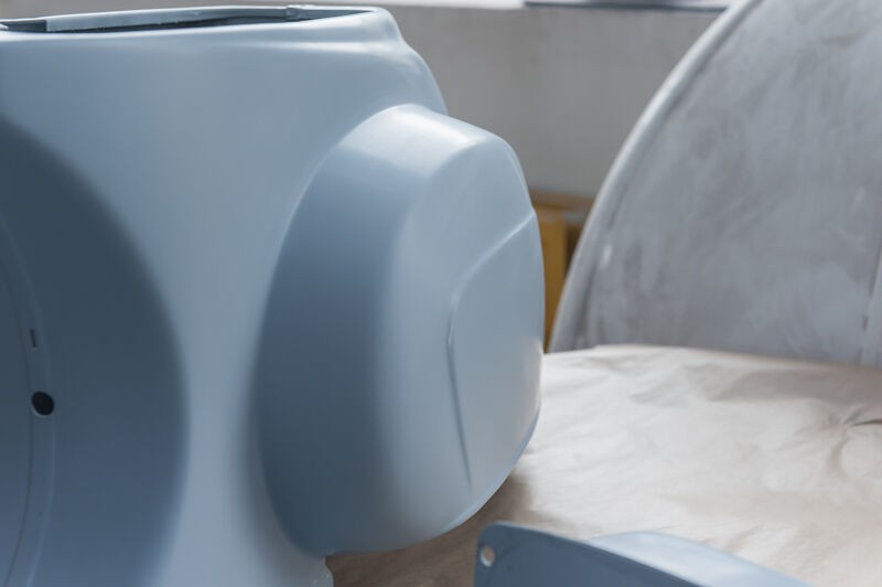

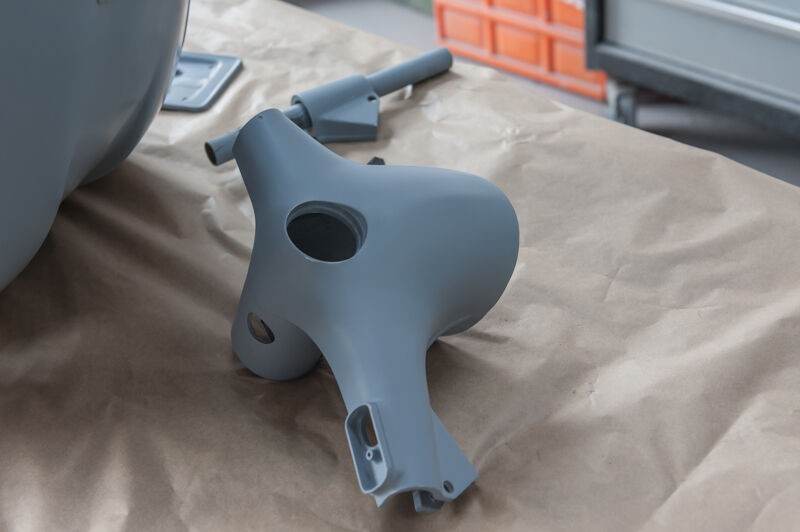

    der gestrahlte Rahmen

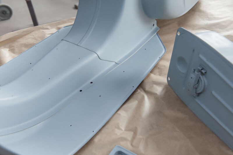

    geschliffener Spritzspachtel
    Füller fertig geschliffen, Nähte abgedichtet

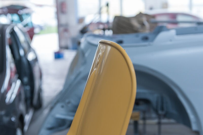

    der Roller in der Lackierkabine

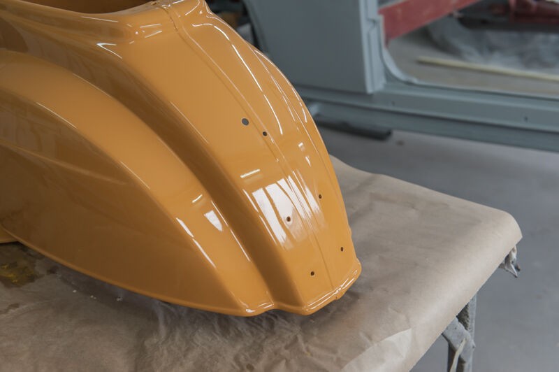

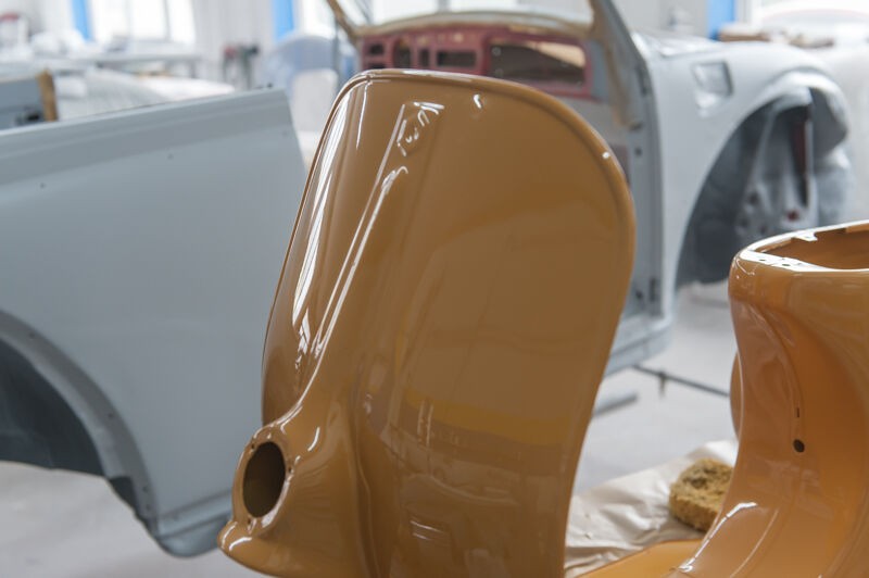

    und lackiert
    mit 1 Schicht Unilack
    ein letztes Mal schleifen, mit 1500er nass abgezogen
    wieder in die Lackierkabine

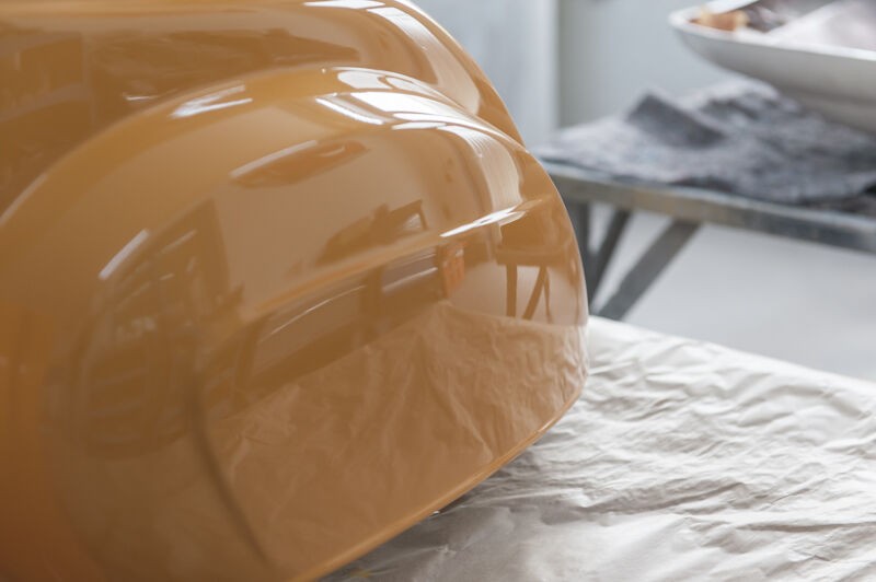

    und mit Klarlack lackiert

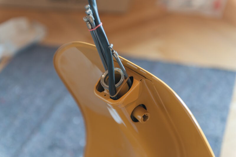

    Seilzüge schon eingezogen, SIP Kabelbaum liegt noch vorm Roller
    Kabelbaum auch drin

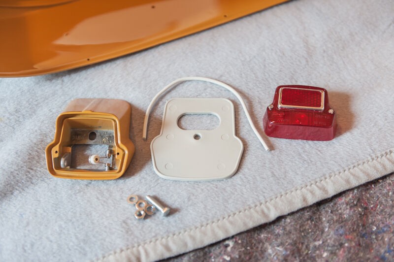

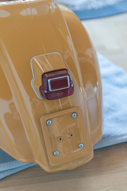

    Rücklicht und Nummernschildhalter

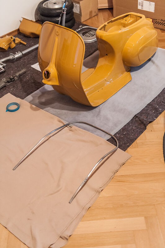

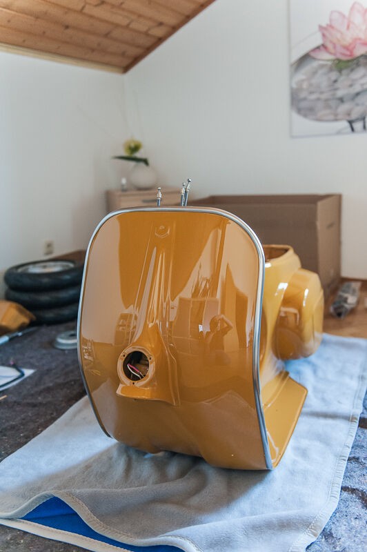

    vor der Montage der Gabel den Alurahmen ans Beinschild gebördelt, blöde Arbeit wenn man es zum ersten Mal macht
    davor

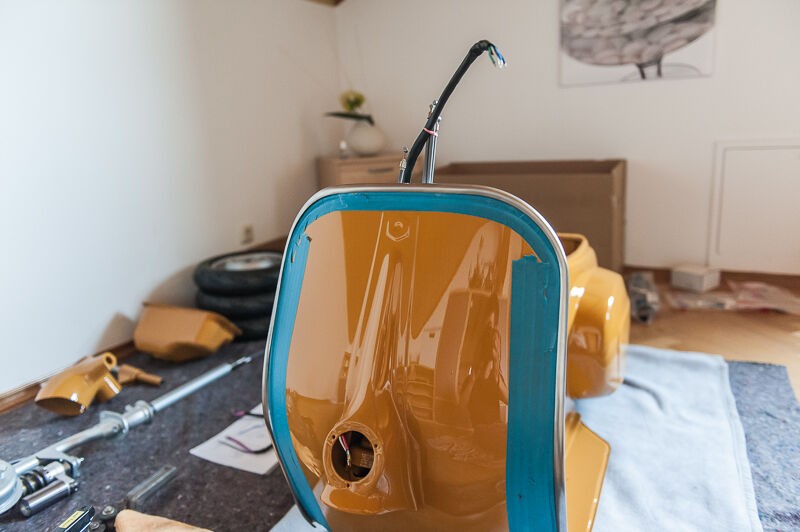

    Beinschild abgeklebt, Alurahmen angepaßt
    und dran, könnt besser aber auch schlechter sein

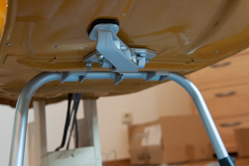

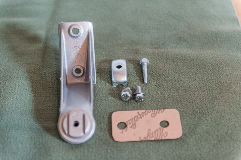

    der Ständer, ebenfalls Silber lackiert, Schellen verzink

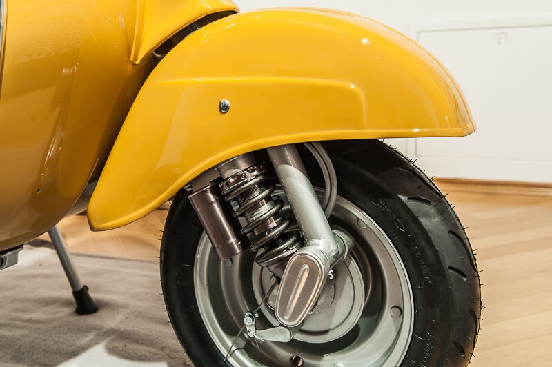

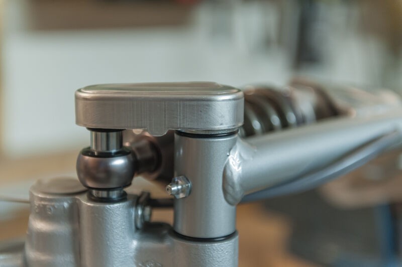

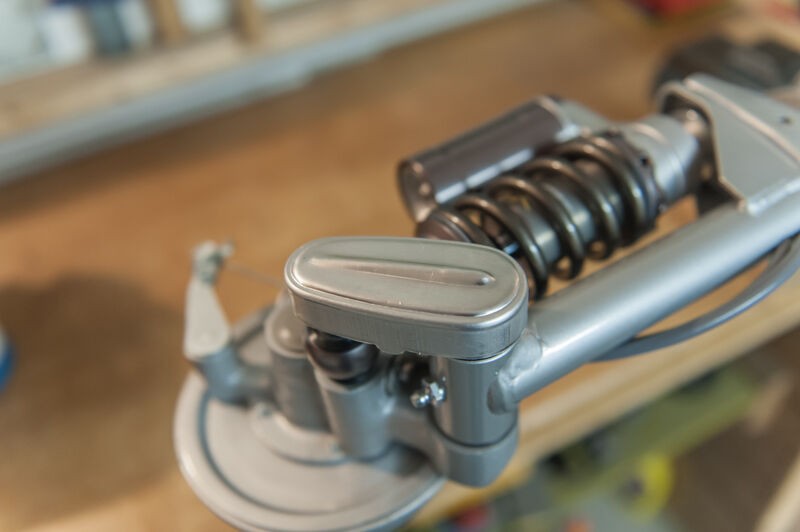

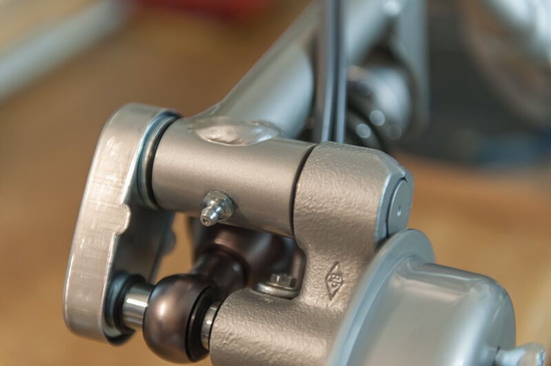

    die komplette Gabel und das Schutzblecht

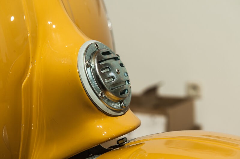

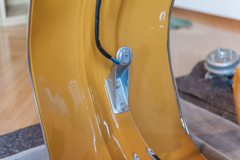

    Hupe
    alles rangebaut

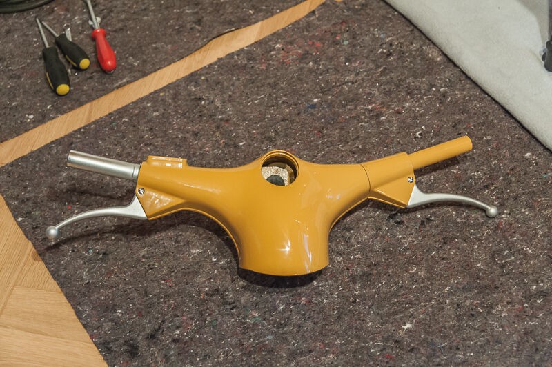

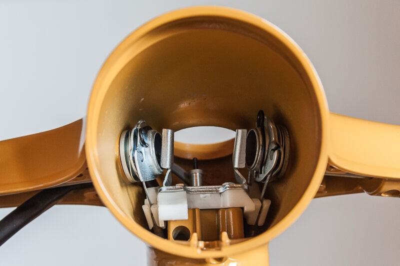

    die Einzelteile des Lenkers
    zusammengebaut
    die Seilzüge angeschlossen, blöde Arbeit

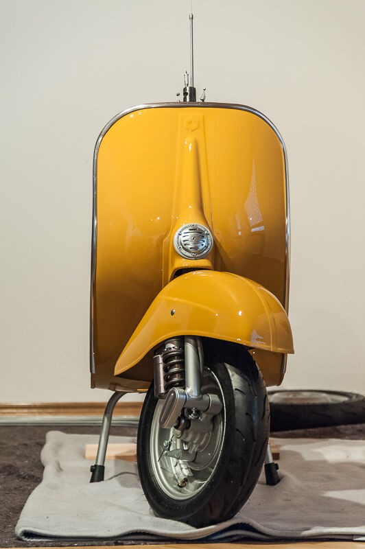

    die fast komplette Frontansicht

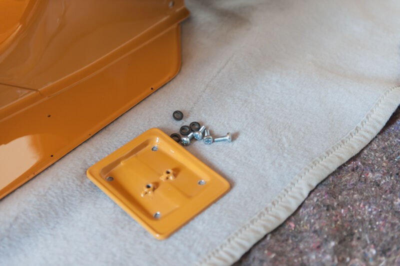

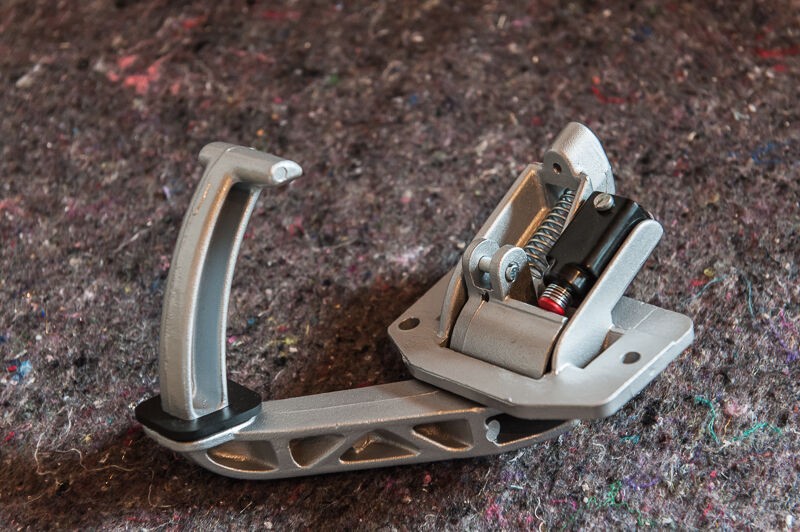

    Fußbremshebel Silber lackiert und zusammengebaut
    im Rahmen

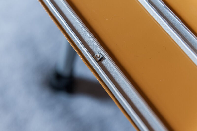

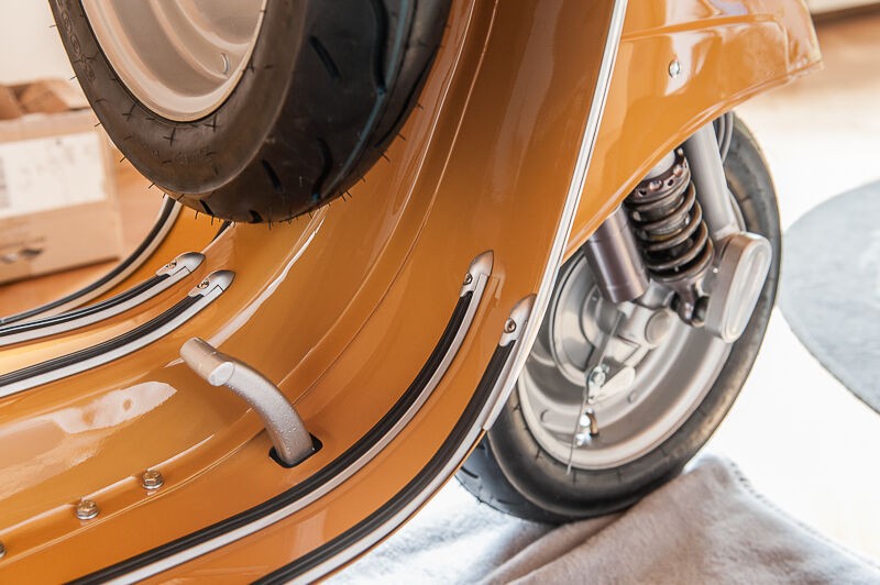

    die Trittleisten habe ich geschraubt mit M3 Halbrundkopf Schrauben und Vierkantmuttern
    in die Endstücke hab ich M3 Gewindeeinsätze geschraubt und von oben ebenfalls eine Schraube eingeschraubt um das Loch zu verdecken

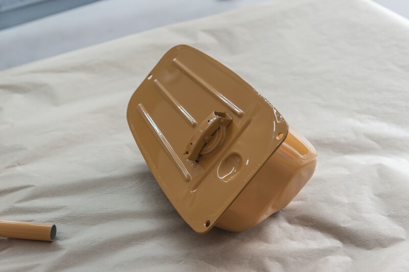

    Tank Einzelteile
    fertig

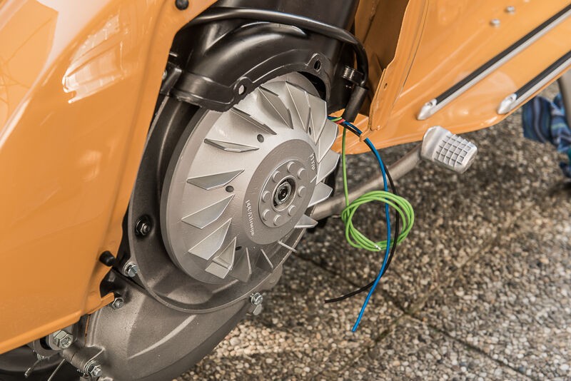

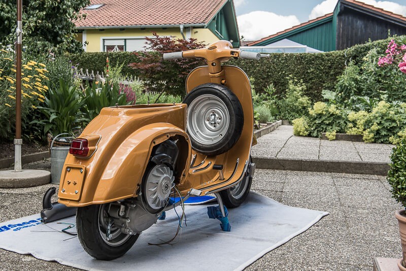

    die ganzen Arbeiten hab ich alle im Haus erledigen können, da das Treppenhaus aber relativ eng ist, haben wir den Roller dann zu zweit rausgetragen und den Motor hab ich draußen eingebaut. Ab jetzt gibt's dann leider nicht mehr viele Fotos

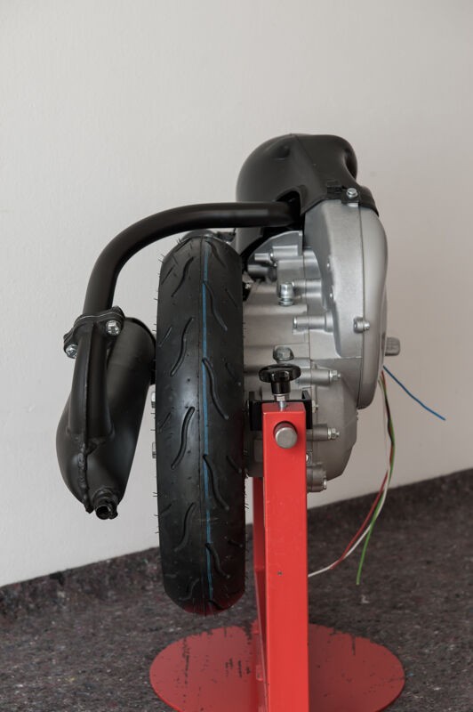

    bereits mit dem eingebauten Motor

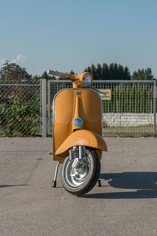

    der fertige Roller nach den ersten paar km
    und noch ein paar Schnappschüsse auf einer der ersten Ausfahrten

    also orig. wars eine japanische v50s. Viele werdens nicht verstehen aber um den orig. Zustand hab ich mir keine so großen Gedanken gemacht, hab sie mir so gebaut, wie sie mir am besten gefällt. Die geschlossenen 10" Zoll Felgen hat dieses Modell Serie (leider, die offenen gefallen mir besser), das Rücklicht ist ein "SIEM" V50n, die Sitzbank ist ein 50SS Nachbau, die Alu Trittleisten sind meine ich von der V50s, die hellen Gummis von der V50 erste Serie

    einen Punkt möcht ich aber ansprechen >> übergang Kaskade - Hupennase dan wird dir sicher der Spachtel & Lack reissen
    die erste Vespa, davor hab ich eine NSU Quickly restauriert und einen Triumpg Spitfire hab ich noch zum schrauben.
    eigentlich sollte da nichts reissen, der Übergang Kaskade - Hupennase wurde verschweißt und glattgeschliffen. Mir hat der Spalt nicht gefallen und er war auch ziemlich groß bei meiner. Die ganzen anderen Falze haben wir beim Spritzspacheln abgeklebt, in den Falzen ist nur Grundierung und Dichtmasse.
