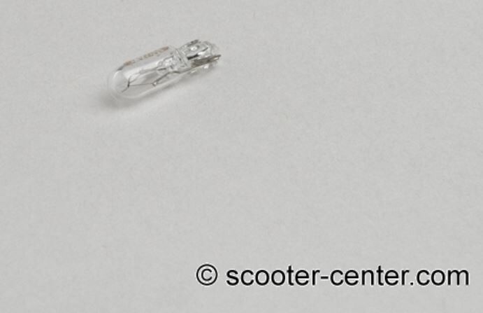

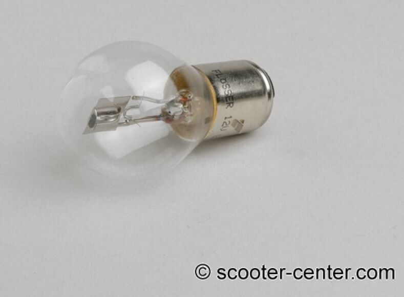

    super, vielen Dank... Habe gelesen dass ich auf bestimmte Sockel achten muss.... Leider keine Ahnung. Kann ich dazu noch bitte Info bekommen? 2-)

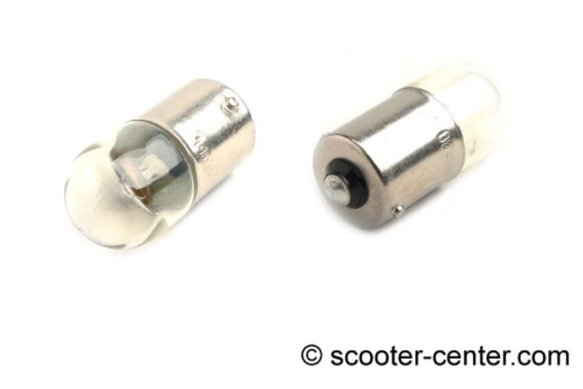

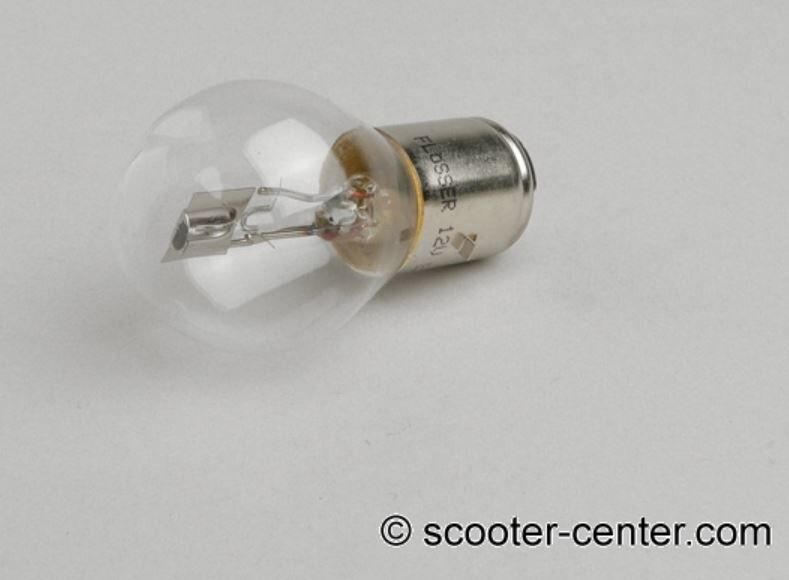

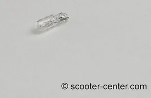

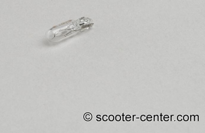

    • September 13, 2013 at 12:32
    Suche benutzen !!!
    • September 13, 2013 at 12:36
    Hi Fassungen; Scheinwelfer = normale, Blinker =normal aber kleiner Glaskopf, Rücklicht = normal kleine Glaskopf, Kotrollleuchten = Glassockel. Wenn Du bei einem Onlinehändler kaufst, bekommst Du die Richtigen. Im Autozubehör die mit dem dicken Glaskopf. Mal ein paar Bilder.
      • 27.92 kB
      • 789 × 580
      • 318
      • 22.94 kB
      • 849 × 567
      • 359
      • 18.54 kB
      • 691 × 447
      • 296

    • September 13, 2013 at 12:48
    Hi Klaus, vielen Dank hierfür! :thumbup:

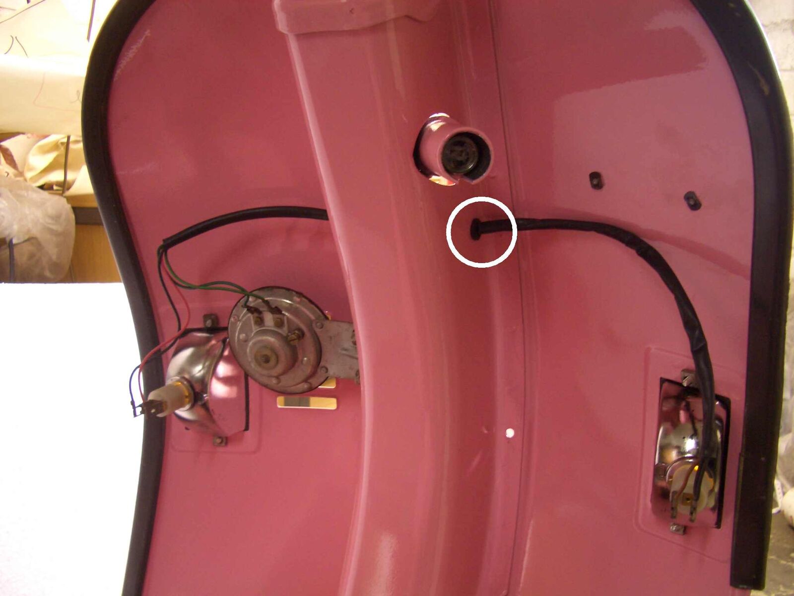

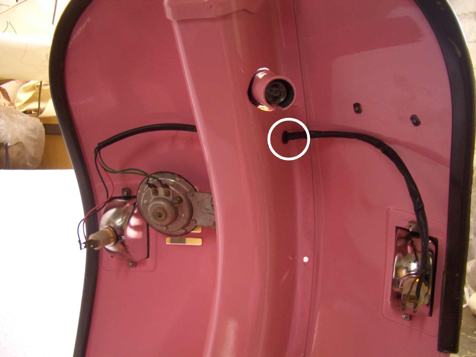

    Klaus, weisst du woher ich die Hummis für die Durhführungen her bekomme?
    Du schreibst in einem Thread davon (letzter Satz bevor du die Bilder angehängt hast)
    Smallframe: kabelbaum einziehen pk50 xl
    • September 13, 2013 at 14:15
    Ich würde im SCOOTER CENTER anrufen und danach fragen. Die Dinger sind wirklich wichtig, damit die Leitungen nicht durchscheuern. Wenn die Nix wissen versuch es beim Vespahändler.

    • September 13, 2013 at 15:51
    Hi beide falsch. was er meint sind die Gummis welche in den Blechdurchführungen sitzen, und wichtig? Wer einmal solch eine durchgesteuerte Stelle gesucht hat. hält die für wichtig. Noch was, Piaggio baut nix ein, was nicht nötig ist, eher umgekehrt.
