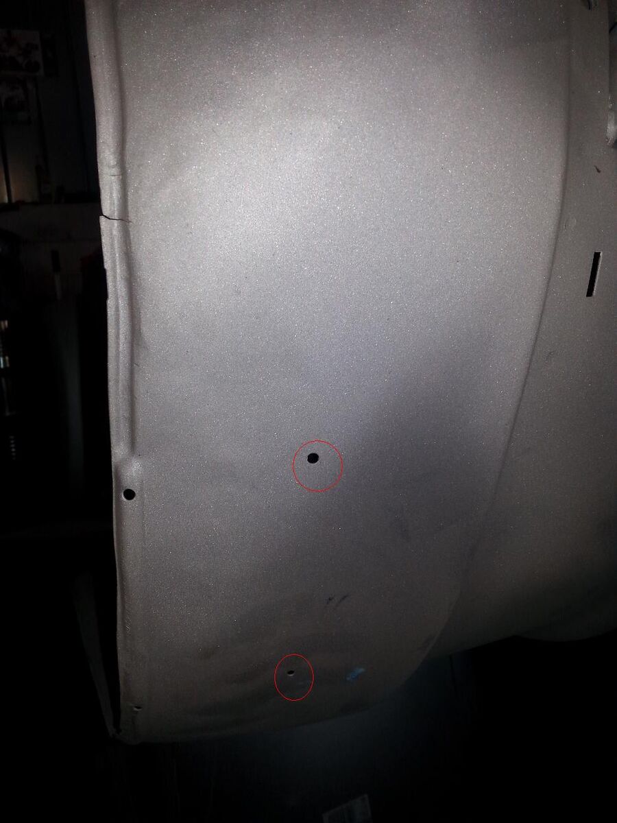

    Hab heute die Karosse vom Sandstrahlen bekommen. Soweit eigentlich ganz gut, 1-2 Stellen zu schweißen und halt einige Dellen zu spengeln.
    Allerdings hab ich da am unteren Bereich des Beinschilds jeweils links und rechts identisch 2 Löcher bei denen ich jetzt wirklich nicht weiss für was die gut sein sollen. Bei meiner 2. sind da keine Löcher.
    Könnt Ihr mir da weiterhelfen? Anbei ein Bild

    • #26
    löcher für trittleisten

    • #27
    Ahh jetzt wirds mir klar, danke für die Antwort

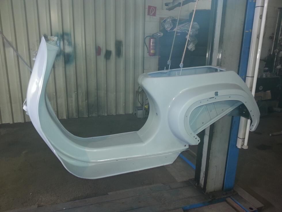

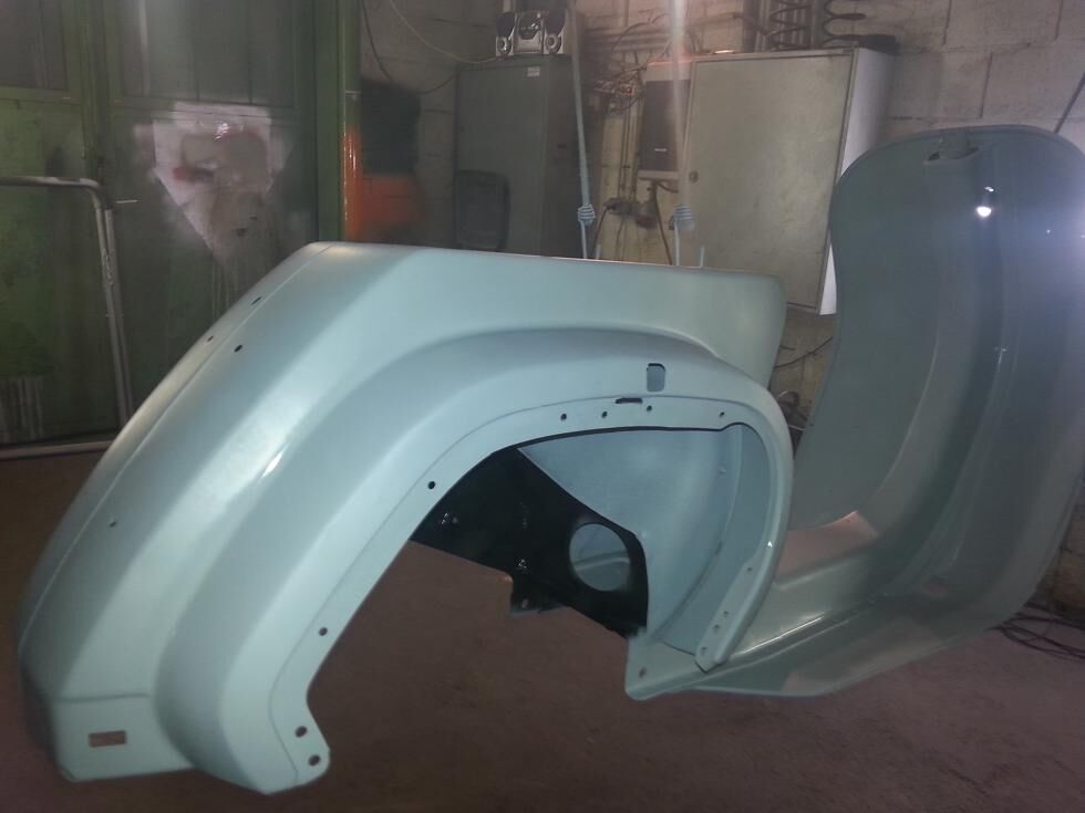

    So, Karosse soweit fast fertig, fehlt eigentlich nur noch Füller und Lack. Sandgestrahlt, gekittet und grundiert wär Sie ja jetzt.

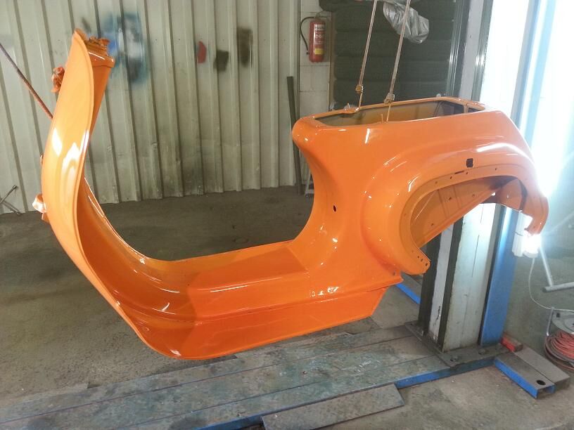

    Karosse jetzt mit Farbe -> dann steht dem Zusammenbau eigentlich nicht mehr viel im Weg.

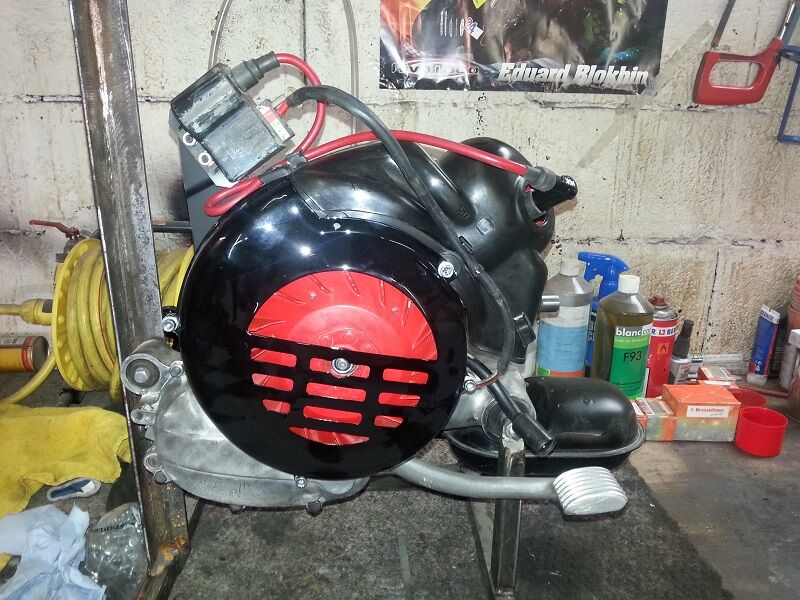

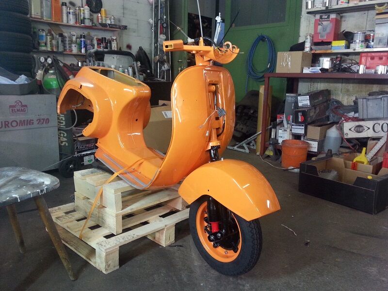

    Update
    So nach längerer Zeit mal wieder am Werken gewesen.
    Eigentlich gehts jetzt zum Zusammenbau, nächste Woche Motor rein und schaun ob die Mühle läuft :)
