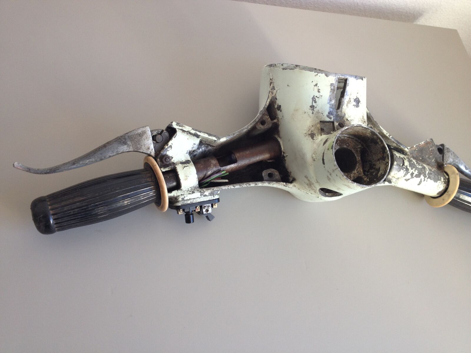

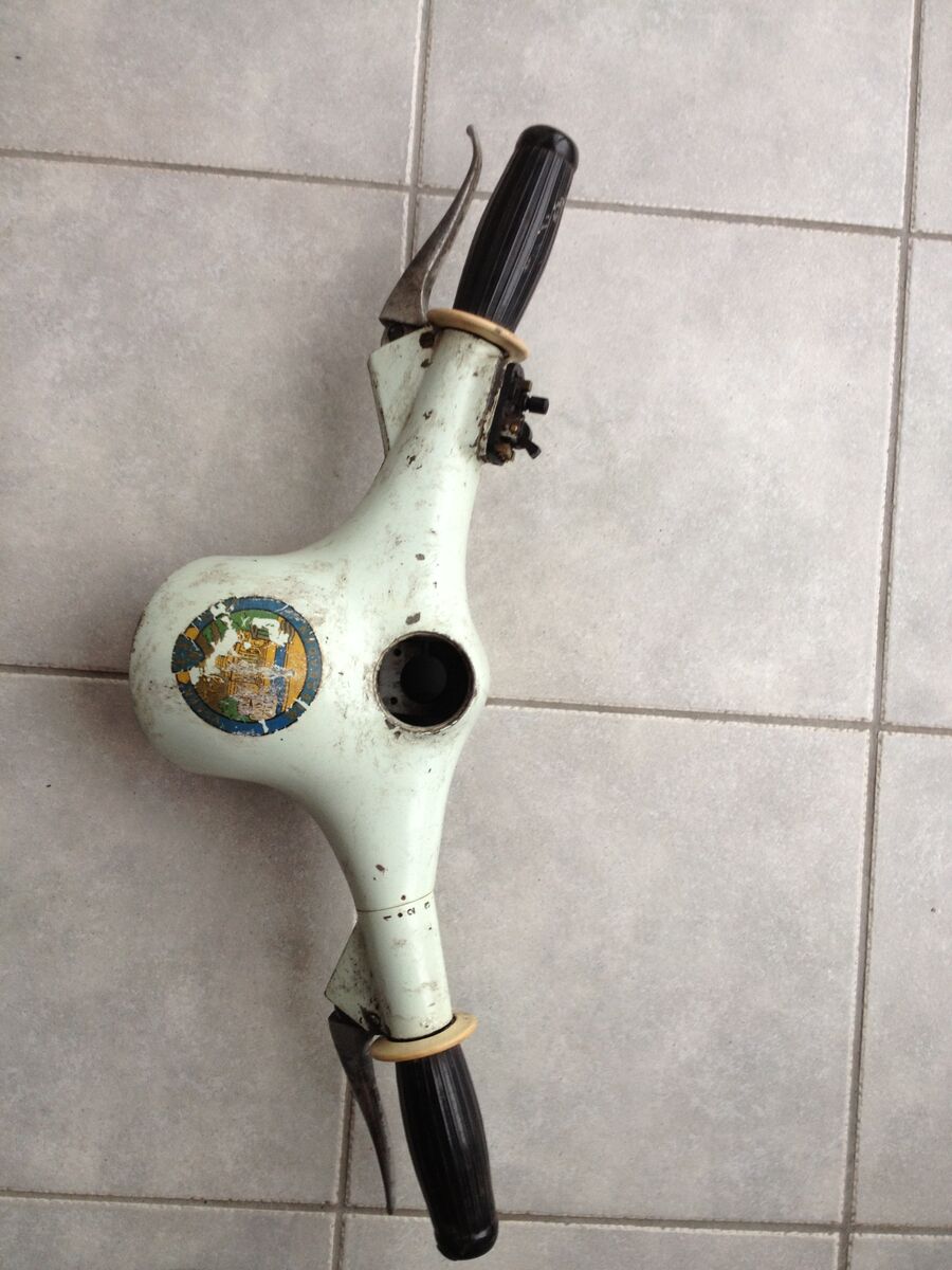

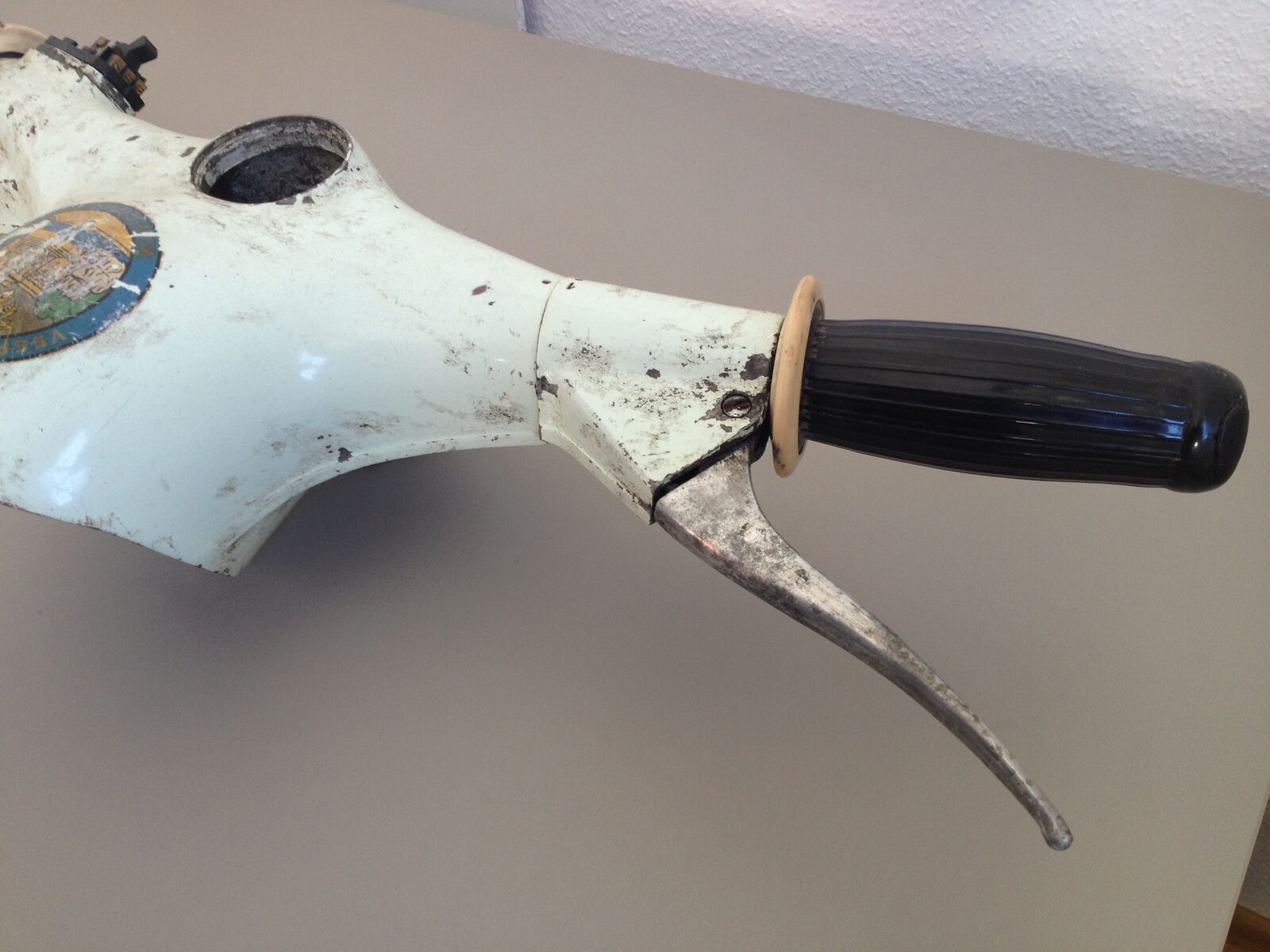

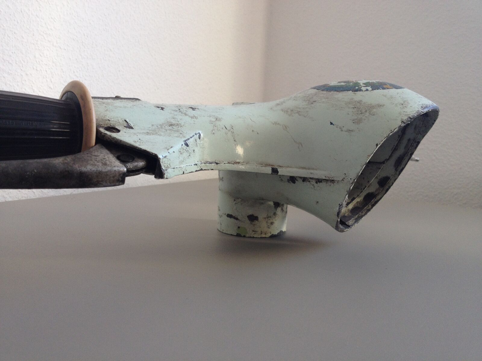

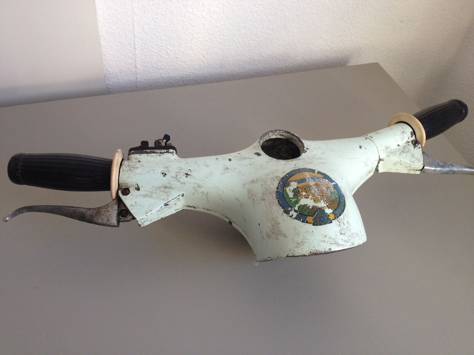

    Hallo zusammen
    Ich plane meine v50R neu aufzubauen und brauche dazu auch einen neuen Rundlenker, da der jetzige eine rausgebrochene Stelle hat. (War unter dem Chromring versteckt. Schlau gemacht von den Schraubern aus Wem...)
    Aber egal. Ich habe von einem Bakannten einen schönen Lenker geschenkt bekommen, der nach meinem Gefühl aber nicht der richtige ist. Daher würde ich einfach gerne wissen, was Ihr denkt. Zu was für einem Roller er gehört.
    Hoffe man erkennt es auf den Bildern.
    Danke für eure Tipps.

    • September 15, 2013 at 15:48
    V50ig
    ists ne Dreigang?
    • September 15, 2013 at 16:11
    Ist auf jeden Fall ein V50 Lenker, evtl. sogar 1. Serie. Die sind oben etwas "buckliger" als die Lenker der späteren Modelle, kann man anhand der Fotoperspektiven schlecht eindeutig sagen.
    2,974
    20,434
    3,218
    • September 15, 2013 at 16:41
    aber man kanns sagen wenns ne dreigangmarkierung hat, richtig?
    ich vermute stark erstserie
    • September 15, 2013 at 17:15
    Nö, 3 Gang Rundlenker ist nicht automatisch 1. Serie. Habe selbst eine 3 Gang Rundlenker V50 von 1979 hier stehen - das ist sicher keine 1. Serie. :D
    • September 15, 2013 at 17:23
    Sieht aus wie PV Lenker und ET3

    • September 15, 2013 at 17:56
    Hallo
    Ist eine 3 Gang. Hab sie leider nicht hier, sonst würde ich weitere bilder machen.
    Aber danke schon einmal für die hinweise.

    • September 15, 2013 at 19:10
    PV/ET3 definitiv nicht, weil die keinen runden Tacho haben. Es handelt sich auf jeden Fall um einen V50 Lenker, unklar ist nur, ob 1. Serie oder nicht.

    • September 15, 2013 at 21:48
    klasse.
    Müsste er denn dann an eine v50 von '75 passen?
    Woran erkennt man denn die erste Serie?
